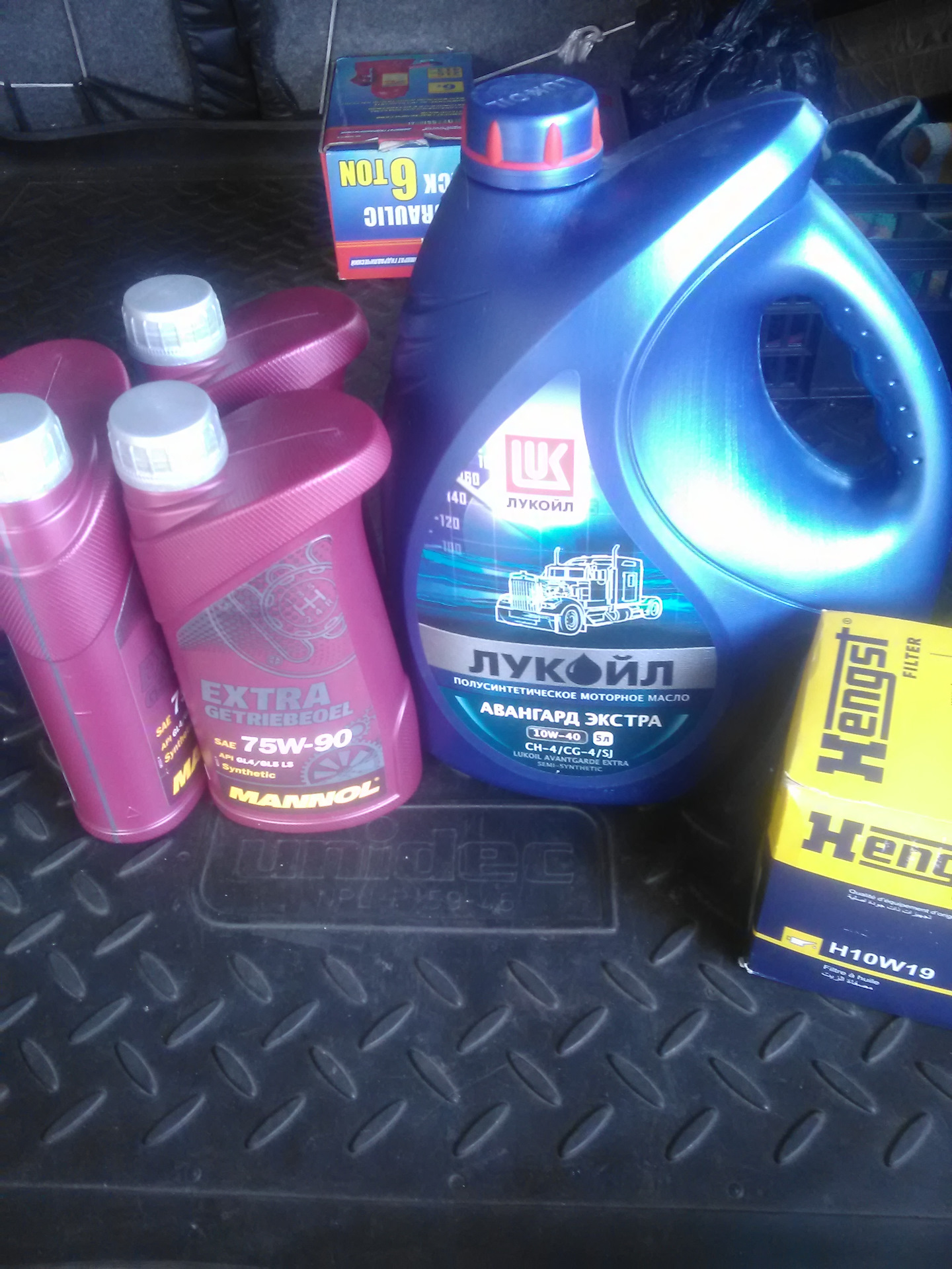

Запчасти на фото: H10W19
приветствую. сегодня поменял масло в двигателе и мосту(LSD). запись больше для себя).
масло ЛУКОЙЛ АВАНГАРД ЭКСТРА 10W40 5л. — 875 рэ.
масло трансмисионное MANNOL Extra Getriebeoel 75W-90 API GL 4/GL 5 LS 1л. — 460 рэ. за 1л.
фильтр масляный Hengst H10W19 — 321 рэ.
фильтр воздушный Kortex KA0046 — 315 рэ.
замена своими силами — бесценна))).

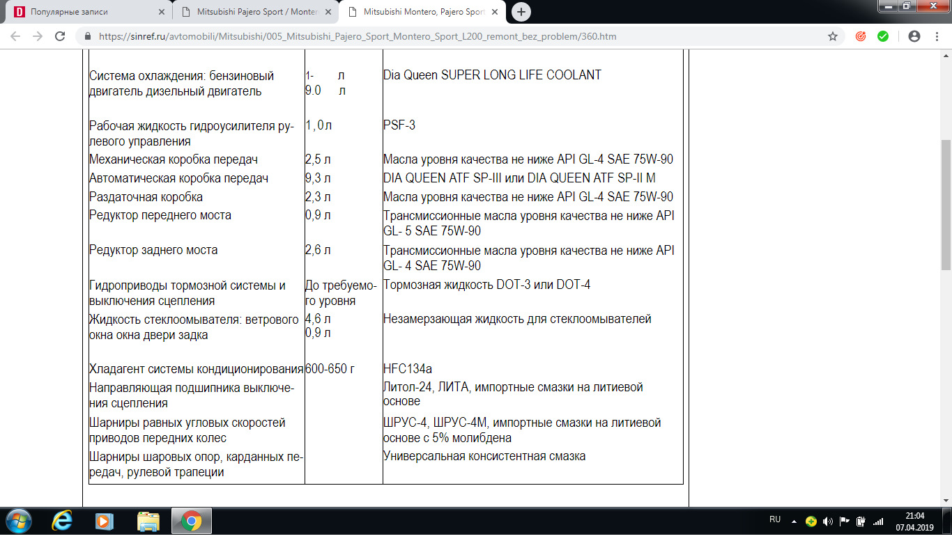

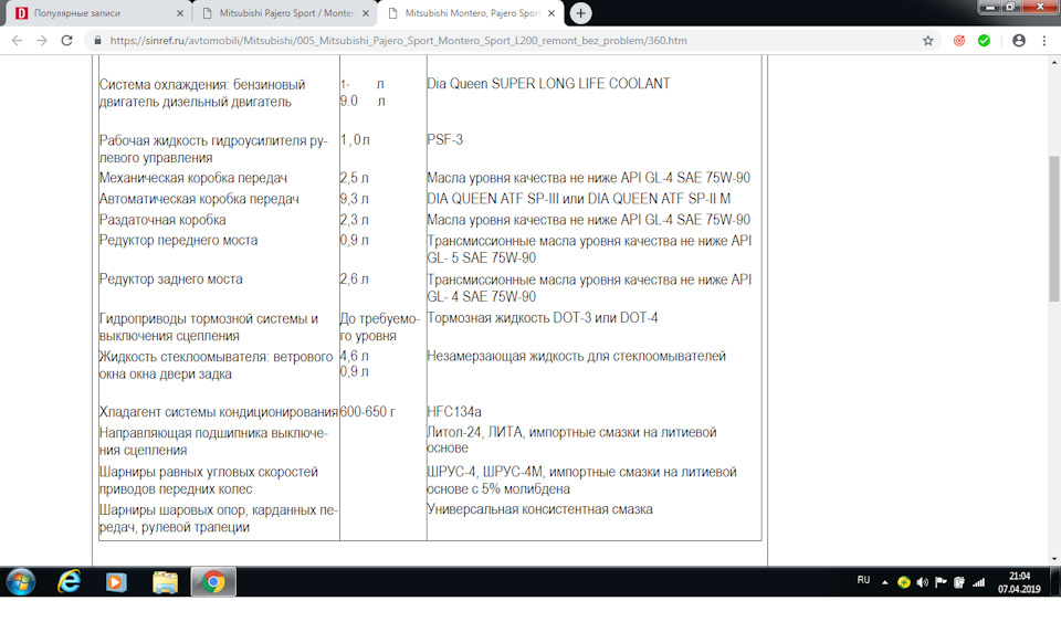

В хае тоже мост LSD для которого у Тойоты есть своё специальное масло, дороже цука обычного трансменсицио-го в два раза.
Я себе взял аналогичное масло в мосты. Перед этим совещался с людьми, смотрел мануал. Знакомый его льет в 80-ку LSD. Выводы этого хлопца Ewil-99percentMC не обоснованы
В ЛСД мост такое масло не льют! 75w140
мануал в топку?
Открой манул и посмотри, ЛСД мост не работает на таком масле!

покажи где ты это вычитал.
Ewil-99percentMC
ты походу спец великий, миллионы людей льют 75W90 LSD как положено по мануалу и все прекрасно работает…
