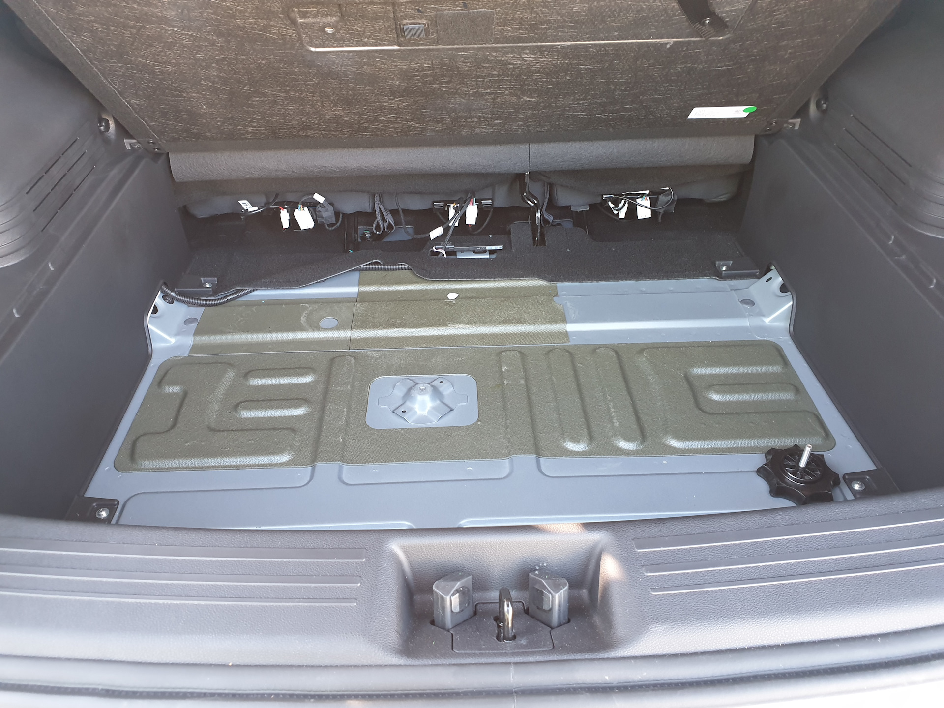

Сегодня добрался наконец-то до багажника. Поднял пол вынул все. Сделал замеры.
Итак размер подпола у нас примерно 100х75х23см, что дает нам 172 литра.
Из этих 172х литров около 100 занимает докатка с органайзером.
Не понравилось, что вся проводка задних седушек торчит наружу. Хорошо бы туда перегородку соорудить.

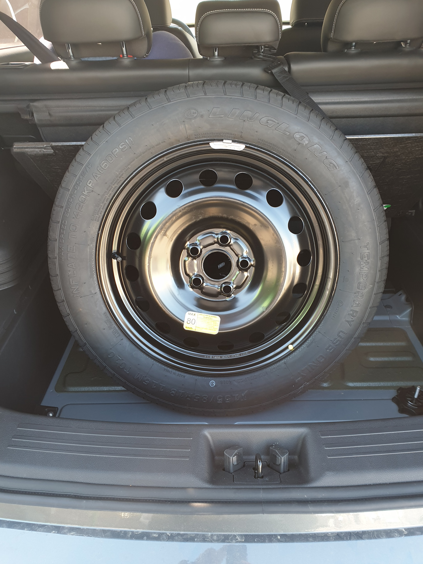

Если бы производитель сместил запаску на 10см влево и назад, то места под всякий хлам стало бы еще больше.
Органайзер можно смело выкидывать, а его содержимое аккуратно разложить вокруг. Места он занимает немерянно.

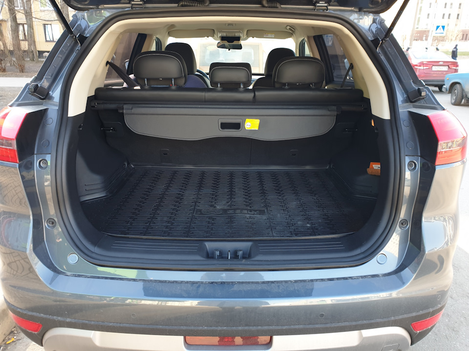

Далее смотрим на верхнее пространство.
Глубина его ближе к крыльям около 80см. По центру 85см. На уровне полки глубина 64см.
Ширина багажника у сиденья 110см
Ближе к концу — 130см.
Высота от пола до полки 37 см
Нарисовал эскизик и получил по расчетам примерно 300 литров.
В общем, радует то, что весь хлам спрятался под полом. Но оставшийся багажник коннчно маловат… хз как летом на дачю с детьми ехать ))

Есть еще вариант по смещению запаски влево. Греем левую пластиковую обшивку подпола строительным феном в районе примыкания запаски. С запасом по ширине и высоте греем чтобы пластик стал очень мягким. Потом вдавливаем в прогретое пятно запаску и в итоге она смещена еще больше влево. В пластике получится типа специальной выемки. Запаску можно будет закрепить при помощи простого переходника. Просто на кусок металлической пластины с двумя отверстиями. В одном из них резьба под барашек, а второе отверстие для обычного болта, которым крепим эту пластину в штатное место крепления запаски. Можно брать не сильно толстый метал, но тогда необходимо приварить снизу гайку, там где будет вкручиваться барашек. Выставляем пластину под нужным углом поворота и зажимаем ее болтом в штатном месте крепления запаски намертво. Если по высоте пластина будет где упираться, то ее можно сделать слегка изогнутой к низу. Дно предварительно застилаем ковролином с подворотом вверх в районе сидений и складываем все барахло. Кусок примерно 1х1,1 м нужен. Можно сделать и боковые завороты на ковролине, тогда кусок примерно 1,1х1,4 м.
Я например переставил крепление с центра запаски на отверстие под шпильку и места стало больше, так как запаску сдвинул вперёд и влево, без всяких лишних креплений. Попробуйте, мне понравилось.
Сегодня, кстати встретил запись, уже товарищ сделал смещенный фиксатор запаски) только проговорил, а человек уже сделал))
Я видимо буду следующий, только не так хардкорно )
Модельку сделаю в солиде, закажу куданить изготовление… Либо найду решение попроще без сварки )
Без сварки, только гибка ну а потом допиливать.
Как в анекдоте, после сборки обработать напильником )))
Запаска сдвинута в угол, не закреплена и ссидит как влитая. Видимо хламом по бокам держится. В нишу колеса тоже много чего вмещается(трос, инструменты, насос, и т. П)

А что вообще за провода к задним сидушкам?
Обогрев скорее всего. Я кстати не проверял, есть он у меня или нет . Но со слов диллера должен быть )
И как его включать? У меня там собаки ездят, была бы полезной функция…
Ну на Luxury LED — в заднем подлокотнике есть кнопки включения подогрева заднего дивана )
В просто люксе — только подстаканники )))
Но провода есть. Наверное, для контроля IsoFix или контроля пристегнутости задних пассажиров. Или просто жгут проводки одинаков для всех и они тупо в воздухе болтаются. Больше идей нет.
К датчикам под сиденьями эти провода скорее всего

По идее можно сместить. Соорудив переходник для смещения. Надо покумекать. Спасибо за мысль )
