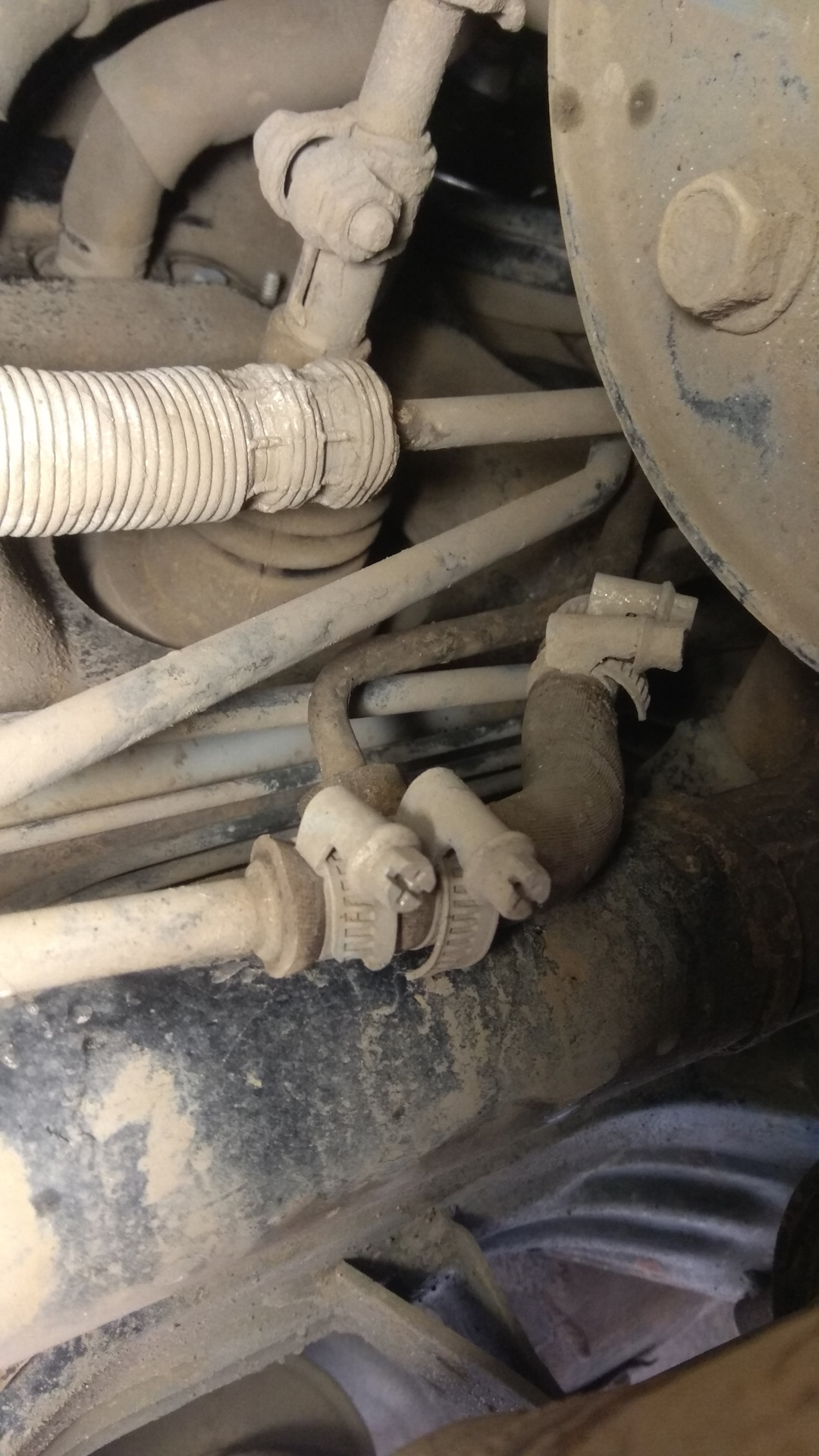

Уж очень меня раздражал вой ГУРа и на холодную, и на горячую. Решил поменять жидкость. В магазине в наличии оказался Dextron 6 от Mannol.
Старая жижа имела тёмный цвет и неприятный запах.
Залил новую красную
Но особо это не помогло. Вой уменьшился только слегка (

Я его менял. Тоже сопливил . Моё фото
Некоторые говорят, что убрав жиклер из трубки обратки, вой прекращается. У меня эта трубка сопливит, буду менять как потеплеет, надеюсь вой прекратится…
Которая около рейки внизу или другая?

Мне особо не помогло. После стал руль легче вращаться и более охотнее возвращаться в нулевое положение.
Вой сначала стал меньше, потом вернулся. На старом разобранном насосе было видно, что все проблемы от низкого качества ротора и статора. Ротор своими лопатками стачивает статор, образуются ямки и начинается вой. Плюс сам лепестки на статоре туго ходят, точат статор поэтому. Далее, если обратить внимание, в зимний период ГУР не слышно от слова совсем. Значит, тепловое расширение на лепестках не наблюдается. Отсюда и выводы про низкого качества материалов в нашем ГУР, пост запилю уже позже.
И зимой со старой жижей, и сейчас с новой вой примерно одинаковый
