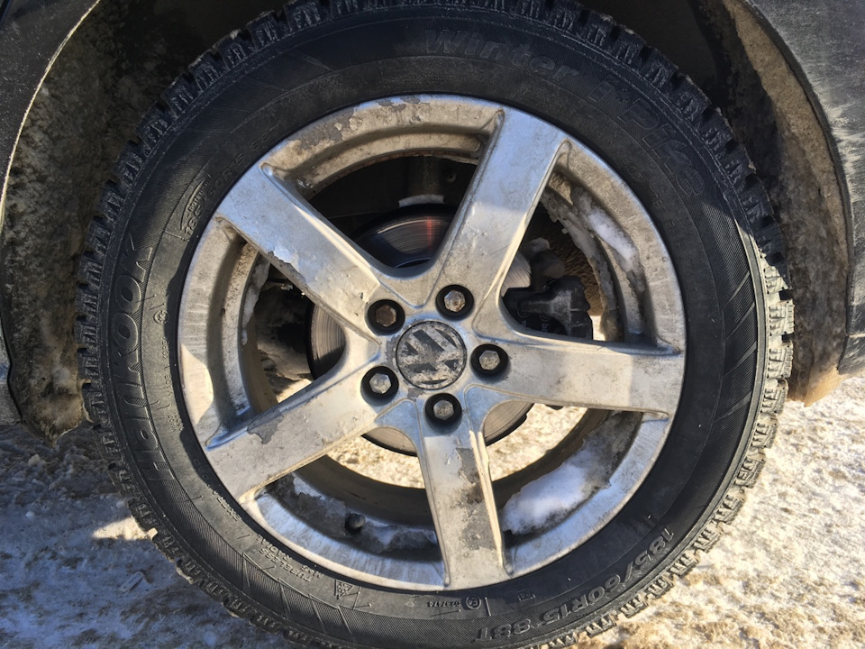

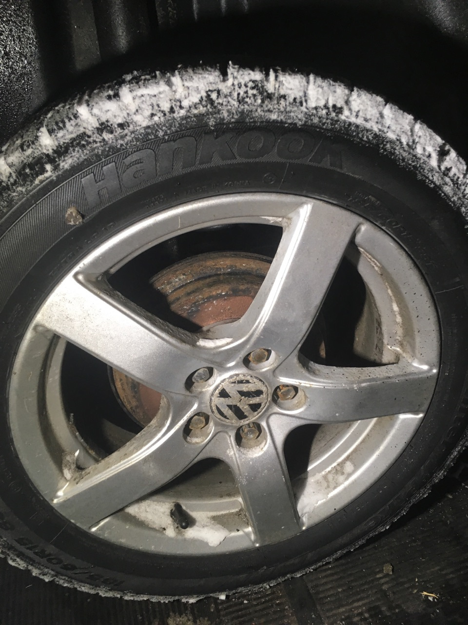

Также были установлены развальные пластины (дропы) со смещением колеса при занижении к центру арки на заднюю ось. Это для дальнейших действий.
С ними была отдельная история. Для тех кому интересно в лс)).
Сразу скажу что открутилось и снялось почти все легко. За исключением одного троса ручника который закис в проходной трубке в салон. С трудом его вытащил.
С ручником лично я ничего не делал. Оставил как есть. Дырку новую в ручке ручника не делал.
Ручник держит отлично.
Ну и пару кадров как есть. Покраска будет позже ((.
В итоге все функционирует. Все отлично. Тормоза стали более понятными. Педаль стала мягче и отзывчивее.
Главное цель достигнута. Осталось только покрасить передние и задние суппорта как потеплеет.
