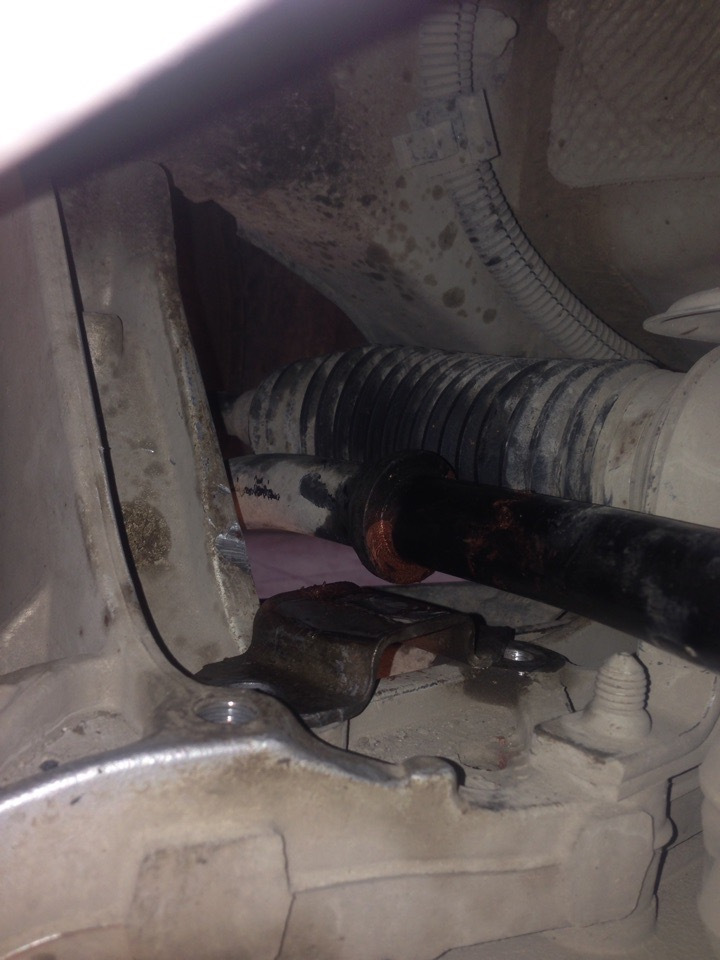

1. Ставим машину на яму и откручиваем по два болта крепящие скобы втулок:
2.Потом, когда 4-е болта стабилизатора откручены, он очень свободно перемещается влево и вправо. с левой скобой (если стоять затылком к радиатору) проще она развальцовываемая легко. Я к нему подобрался зубилком, острой плоской отвёрткой и молоточком. Через 10-15 хлестких ударов между верхней и нижней скобой — скобы расскрываются. Дальше у нас левая скоба свободная и мы добираемся до резинок.
3. Справа немного сложнее. Корпус рулевой рейки немного скрадывает простансво. да и не совсем с руки махать зубилком. Решил попробовать взять дрель, сверло D-12,5 — аккуратно высверлить завальцовку.
4. но так как это убралась завальцовка "дальнего" уха, что бы добраться до "ближнего" уха нужно сделать так:
5. Ну а дальше все тоже самое с дрелью проделать и с другим ухом.
6 В итоге у нас есть две гайки с контргаечным "потаем" который нужно немного обточить.
7.Ну а дальше все просто — берем новые втулки, немного смазываем силиконом, садим на посадочные площадки и все это дело закручиваем. собираем все на место и наслаждаемся тишиной от проезда лежачих полицейских)))

Значит поставил я в итоге втулку JP Group 1140607500
Она действительно почти в размер нашего стабилизатора
Опелёвские втулки 13208048,13208047- реально малы по диаметру, в теории и при съеме штанги запресовать на земле в скобы их можно, с последующей подтяжкой под болты авто. Но когда я их купил — честно побоялся лезть и пробовать.Хотя… при наличии помощника и какой-нибудь "матери" на машине в стабилизатор собрать эти втулки я думаю реально — люди же как то ставят?!
Следом заказал комплект FEBEST VWSB5K1FKIT — две втулки с диамтром 23.6мм
но когда пришла посылка, я увидел что китайцы решили и тут подсобить с "Опелёвским" размером. Одна втулка типа под родную ВАГ, а вторая такая же GM с меньшим диаметром. Отказался и даже не стал оплачивать.
В общем путем "кроссинга" запчастей и изучения брошюр каталогов подобрал втулки JP Group, которые собственно и установил.
