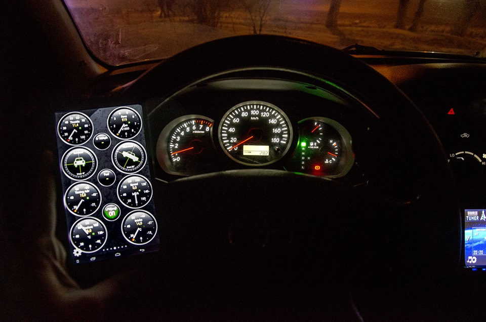

Еще был приобретен bluetooth модуль для снятия ошибок и функции бортового компьютера, на фото он в действии в связке с смартфоном на Android… Поддерживает вывод на экран большого количества параметров, теперь буду следить чтоб датчики вели себя хорошо. Во общем интересная штука :)
