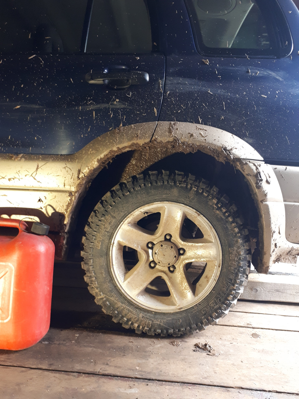

Собственно, всем доброго …, беспокоили меня низко обвисшие булочки старателя, и решено мною было поставить проставки пружин, просели коябы что там стоят.
Проставки фирмы ООО "Полиуретан" www.polyurethan.ru артикул 9121225 (50мм)
Работа не сложная, открутил амортизатор от нижней серьги, поддерживая мост дамкратом, потом медленно опустил его, он повис на тросе ручника, вытащил пружину, стянул стяжками для пружин, надел на отбойник проставку и завел на место првжину, поднял домкратом, тем самым снял нагрузку со стяжек и вынул их, прикрутил амортизатор и все готово)))

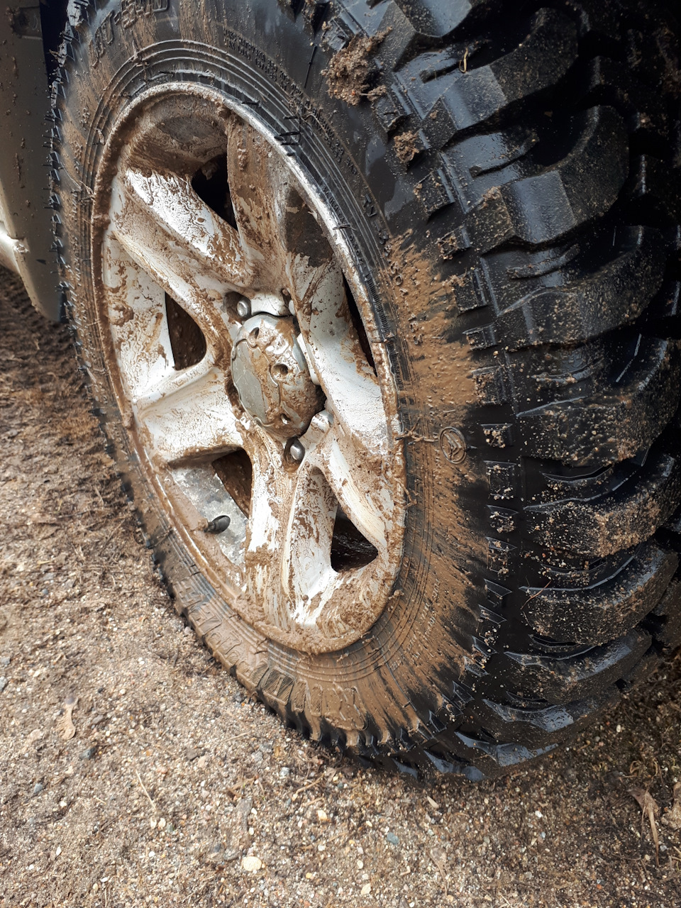

Ну и на последок, был разговор, что резина слишком деревянная, и не травится, я с этим не согласен, знаю были по началу у форварда проблемы с этим.
Всем хорошего настроения))))

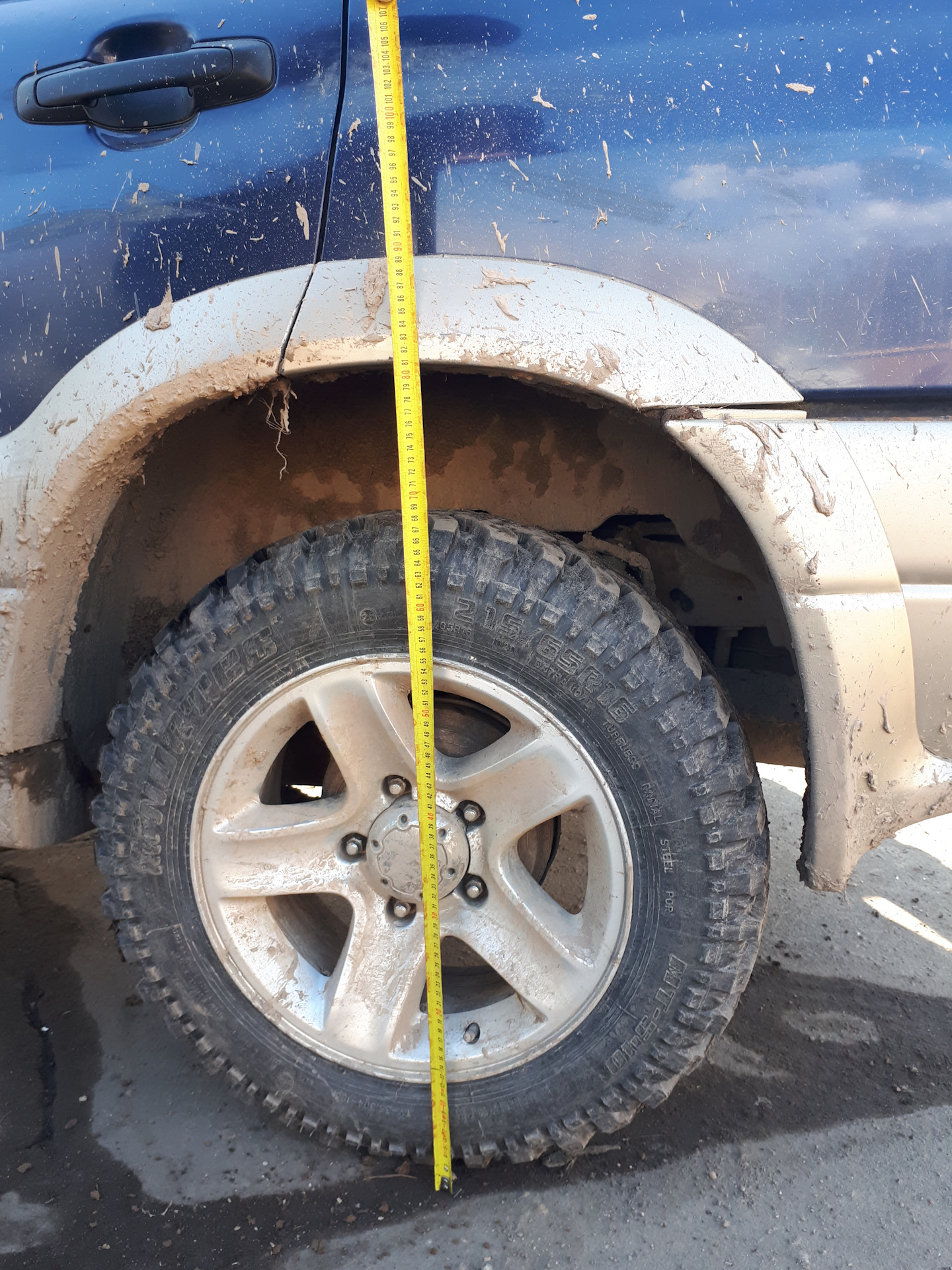

Сколько получилось от земли до расширителя крыла?А то у меня стоят и кажется низко.
810мм
likhachev74
правильно мерить от кромки диска, ибо резина она разная, а дисков всего в принципе два вида стандартных
А от высоты профиля не зависит?
это же входит в понятие "резина она разная" даже давление в колесе сыграет немного
MalenkijMYX
Поддерживаю! Померь и расскажи)
likhachev74
Там же видно на фото))) 810-555=255
