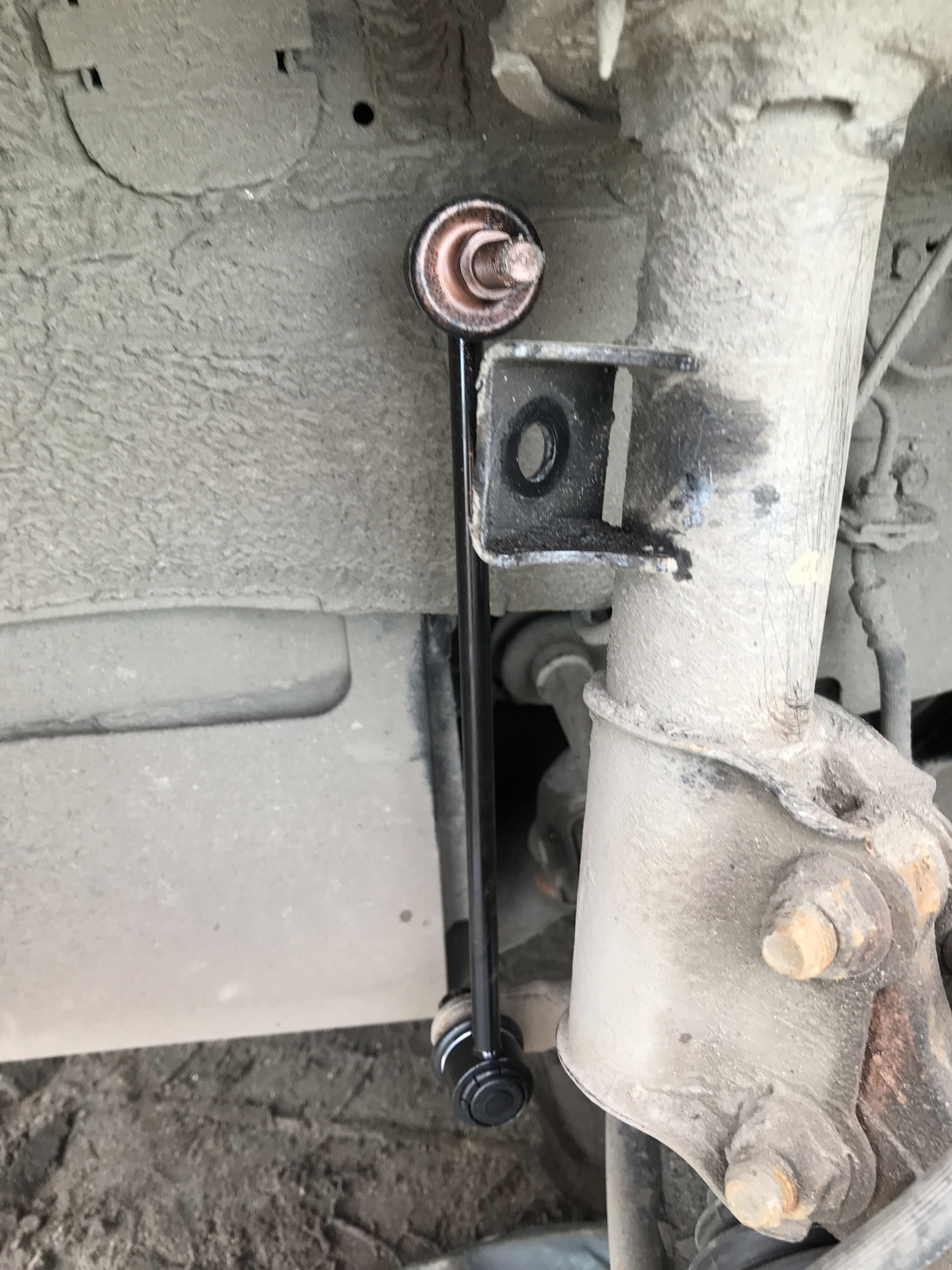

Далее устанавливаем новую стойку стабилизатора, сначала снизу, наживляем, затем смотрим на верхнее крепление и видим такую картину
Берём страховочную опору и ставим под рычаг, затем немного опускаем машину на домкрате и отверстия сходятся, закручиваем и повторяем всё точь-в-точь на правой стороне.
