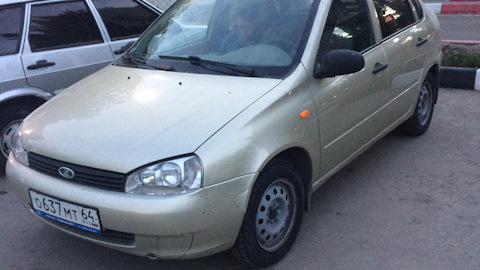

Всем привет, причина в следующем загорался чек неоднократно и погасал, временами моргал, после диагностики указали на неисправный датчик кислорода 1, после его замены прокатнулся расход пришет 18 -19 литров ездил по городу, в чём причина может кто то сталкивался ? Расход существенно увеличился, заказывал точно такой датчик на экзисте

Ездил без него пол года примерно 2-3 литра больше чем без него ну и мотор как будто задушен ну это на евро 2
Прокатнулся не проходит, нуно поездить км так 150 — 200 что бы начало выводить средний расход.
Вчера проехал километров 80 расход в норму пришёл, вы были правы, а я раньше времени панику начал
