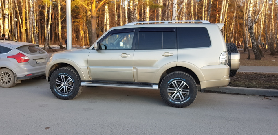

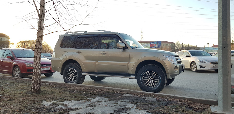

Пришла весна и установил шины BF Goodrich all-terrain KO2 285/70 17 и диски КиК Рольф r7 алмаз черный 17x7.5 ET46 DIA 67.1 PCD 139.7. Шины пока новые тише чем шипованные Nokian hakkapelita, шашки почти не чувствуются на малой скорости, на большой вообще не ощущаются, вибрации нет, шины достаточно мягкие. Одно колесо отбалансировалось с 230гр грузов, другие до 60гр. Шинами доволен, они тяжелее зимних в том же размере, но ухудшение динамики не почуствовал, смотрится отлично )))
Дополнение. Покатался на резине по трассе на скорости 130, однозначно могу сказать что уровень шума значительно ниже шипованной резины. Ранее у меня были hankook dynapro atm примерно также шумели.

вибрации нет при 100+ км/ч ? скок вкачал?
а то у меня при 90+ появляется вибрация в руль, на зимней шиповке при 130км/ч нет вибрации.
Разгонялся пока только максимум 100км час вибрацию не ощутил, какие то намеки есть, думаю что изза грузов которые мне на один диск повесили более 200гр, хочу на трассе проверить при большей скорости

Проверил на трассе, тоже вибрации нет
Уже устранил 3 раза ы разных местах балансил

Вот не поверю что эта дубовая резина не гудит…
Мои Хенкуки АТ мягкие и то гудят сильнее зимней)
Пока так, но вы правы после обкатки должно быть шумнее

Хотел написать не тяжело ли 3.0 бензину крутить лапти такие, потом поглядел — 3.2 дизель. Само то 😁😁
За бампер передний колеса не трут?
Немного трут в вывернутом положении
Диски вопрос спорный, гудрич тема
Для вида вылета сильно не хватает

И вылета не хватает. Было бы хотябы 15
Сочно! Мощно! Колеса крутятся нормально ?
Колеса вообще крутятся отлично, дизель справляется, снижение динамики от зимних в таком же размере непочувствовал
