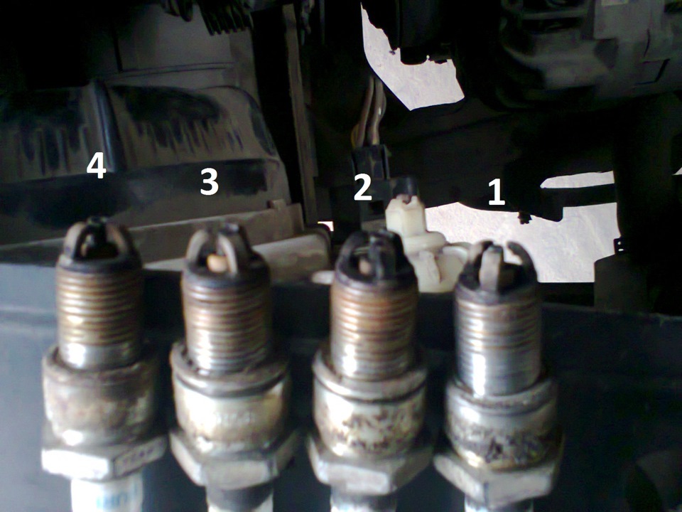

Так же решил проверить состояние свечей, теперь вот думаю что пора бы их менять, три свечки вроде нормальные а одна прям чёрная, ну в общем я их Карбом почистил и в цилиндры налил ещё Карба, оставил где то на пол часика, затем погонял в холостую без свечей, после этого вкрутил свечи и попытался завести, схватило не зразу но завелась . Вот такой был выходной .
P.S . Я не знаю, может мне показалось но, после манипуляций со свечами и цилиндрами тяга вроде как лучше стала, кто скажет не самовнушение ли это ?
И ещё : кто прям спец по свечам есть ? Посоветуйте какие свечи прикупить, у меня в данный момент стоят резисторные вроде, и какие лучше с одним, двумя или тремя боковыми электродами ?
первая
вторая
третья
четвёртая

NGK BPR 6 E одноконтактные — для твоего мотора и бензина не немецкого лучше всего работают ( из дешевых )
по поводу того что они резисторные что знаешь, те что у меня сейчас ?
те что дал номер — резистор внутри есть, катушка не сгорит от них
на твоих номера не видать ))
