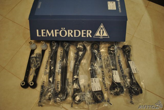

Прошлым летом, я заменил переднюю подвеску и уехал на море, теперь же пришло время заняться задней частью, так как на развале-схождении сказали, что выставлять уже не куда и нужно взбодрить заднюю тележку… Просело до минимума. Решил делать не частями, а сразу все. Потом, чтоб не отвлекаться постоянно, а покатать годика два-три без особых проблем… Как итог начал заказывать детальки, в основном аналоги, но кое что из этого идет и на установку на заводе, коротко чиркану, может кому интересно будет :
1- NK 763306, задний ступичный подшипник 2шт.
2- Monroe E5098 амморты ( спереди стоят такие же, полет норм) 2шт
3- Lemforder 3350001 комплект рычагов ( 8 рычагов с болтами, гайками и т.д. Дешевле набором брать, однозначно!)
4- ZVL 1308 два болта, на всякий случай, мастер говорит их проще срезать, если не пойдут и поставить новые.
5- Meyle 0140350100 рем комплект подрамника 1шт
6- Lemforder 2543001 сайлетблок редуктора верхний 2шт
7- Patron PSE 10564 сайлетблок подрамника 2шт
8- Lemforder 3475601 плавающий сайлетблок 2шт
9- Lemforder 1102101 сайлетблок 2шт
Из всего этого оплатил только 2,3,4,5 пункты, сумма 17 100 монет…
Проставки стоят заводские, две пупырки, их оставлю, а вот пружины заменю, они в закупке будут 3400 пара, аналог.
Ну и по мелочам набегает тоже не мало : Замена фильтра и масла в коробке, частичная, купил летом еще, лежит ждет, замена масла в редукторе, тоже лежит бутылочка, замена косточек стаба, и спереди и сзади и конечно втулки стаба, зад- перед. Вот такие планы… А сейчас как обычно на Ямале, заехал 17 марта и постараюсь продержаться до середины июня, чтоб заработать и на ремонт и на отдых, надеюсь получится…

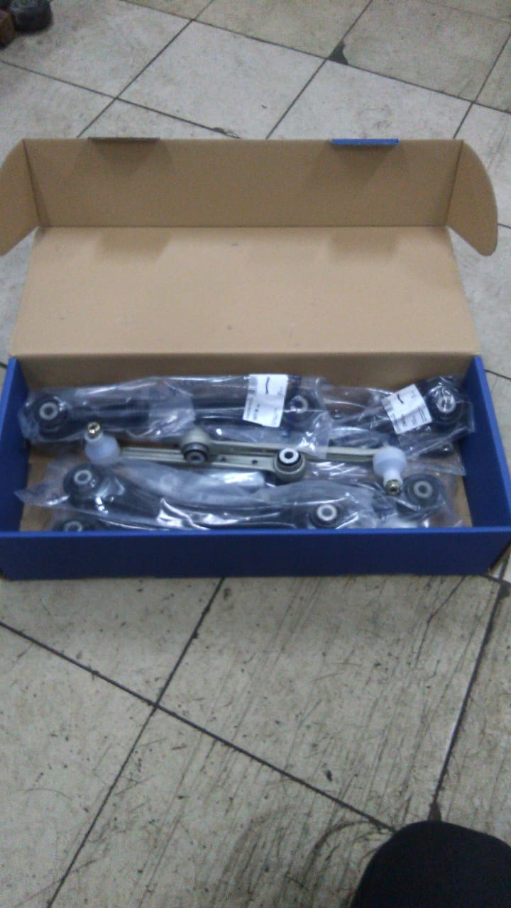

Коробка Lemforder прилетела, рычаги с болтиками, класс!
Комплект рычагов с болтами? Всё подходят?
Я только заказал, но программа подбора выдает это набор. Должен подойти. По отдельности тоже смотрел, все бьется на мой вин. Да и не я первый их беру, нареканий не было…
Запчасть Lemforder 3350001 подходит только для Mercedes следующих моделей:
C-Class седан (W201)
C-Class седан (W202)
C-Class универсал (S202)
C-Class седан (W203)
C-Class универсал (S203)
C-Class купе (CL203)
E-Class седан (W124)
E-Class универсал (T124)
E-Class купе (C124)
E-Class кабриолет (A124)
E-Class универсал (S124)
E-Class купе (C124)
E-Class седан (W210)
E-Class универсал (S210)
SL-Class родстер (R129)
SLK-Class родстер (R170)
CLK-Class купе (C209)
CLK-Class кабриолет (A209)
SLK-Class родстер (R171)
