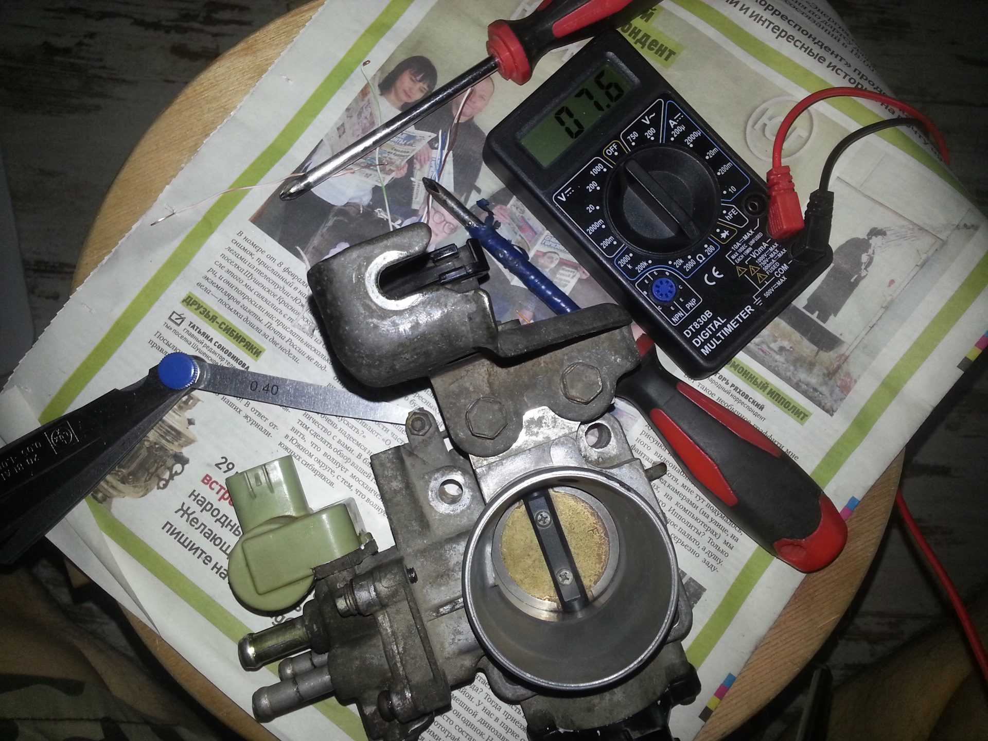

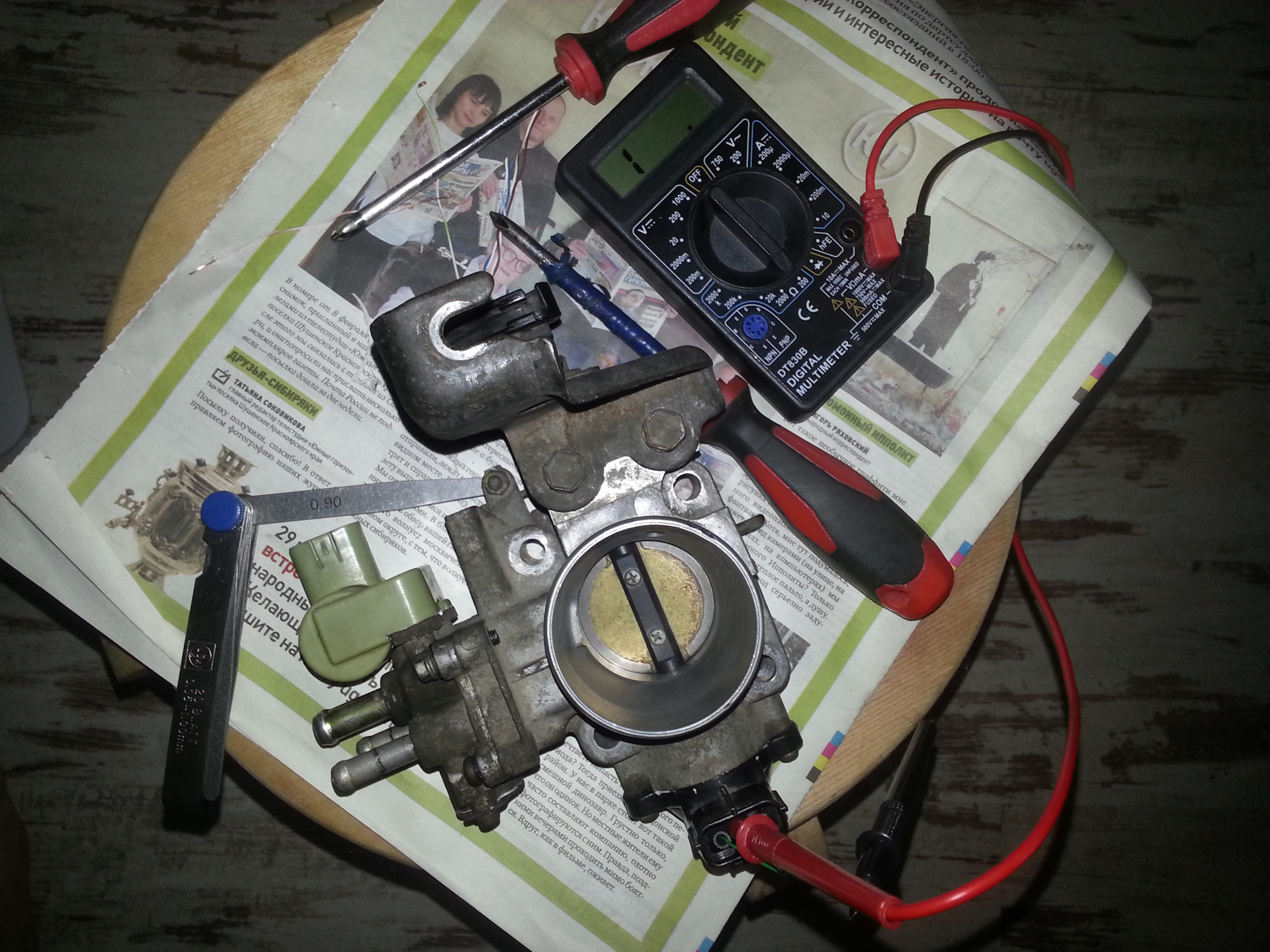

ДПДЗ правильно же настроил ?

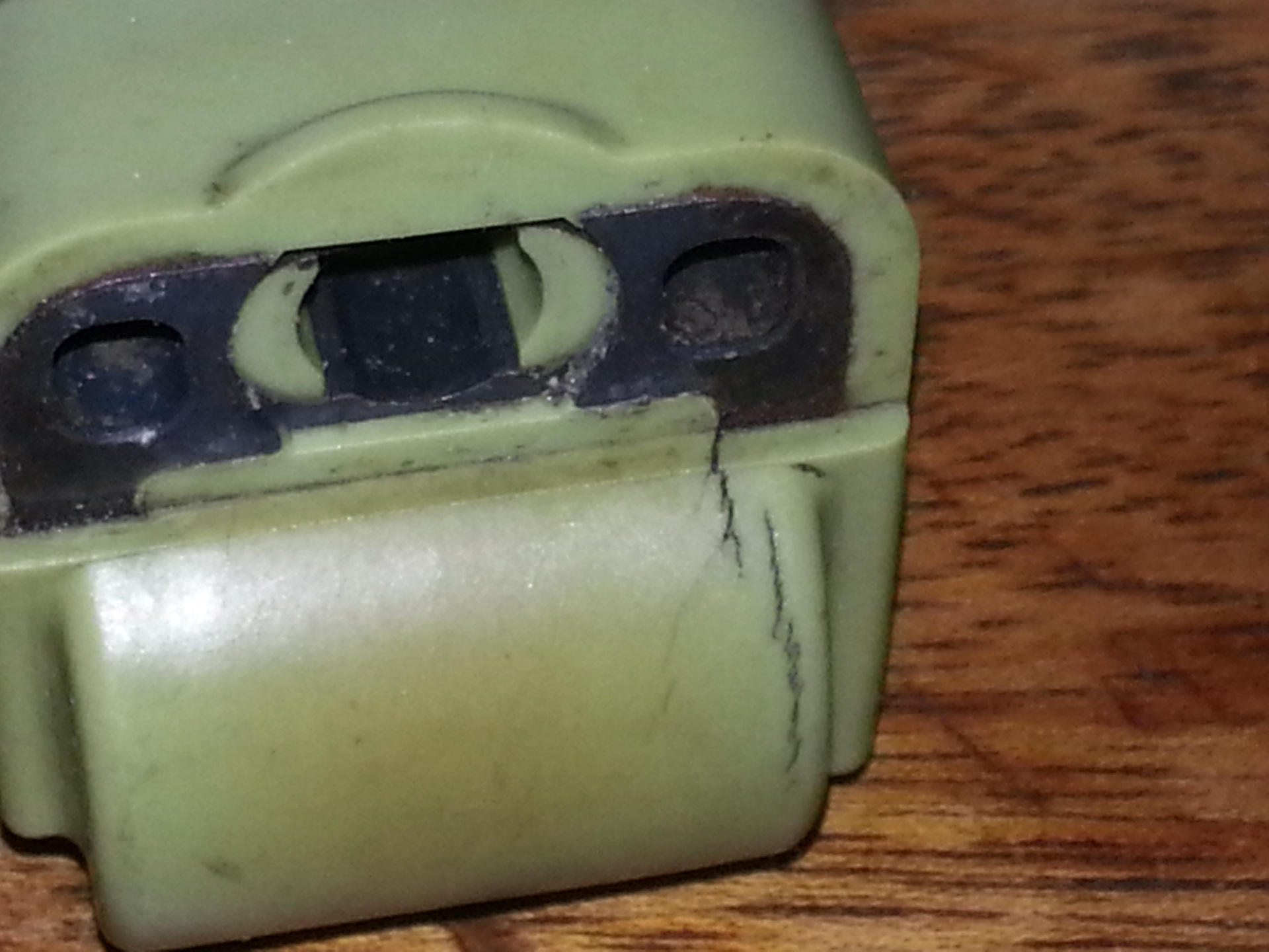

Катушки прозванивались как и должны. Но саму работу на открытие/закрытие забыл протестировать.
Трещину залил моментом.

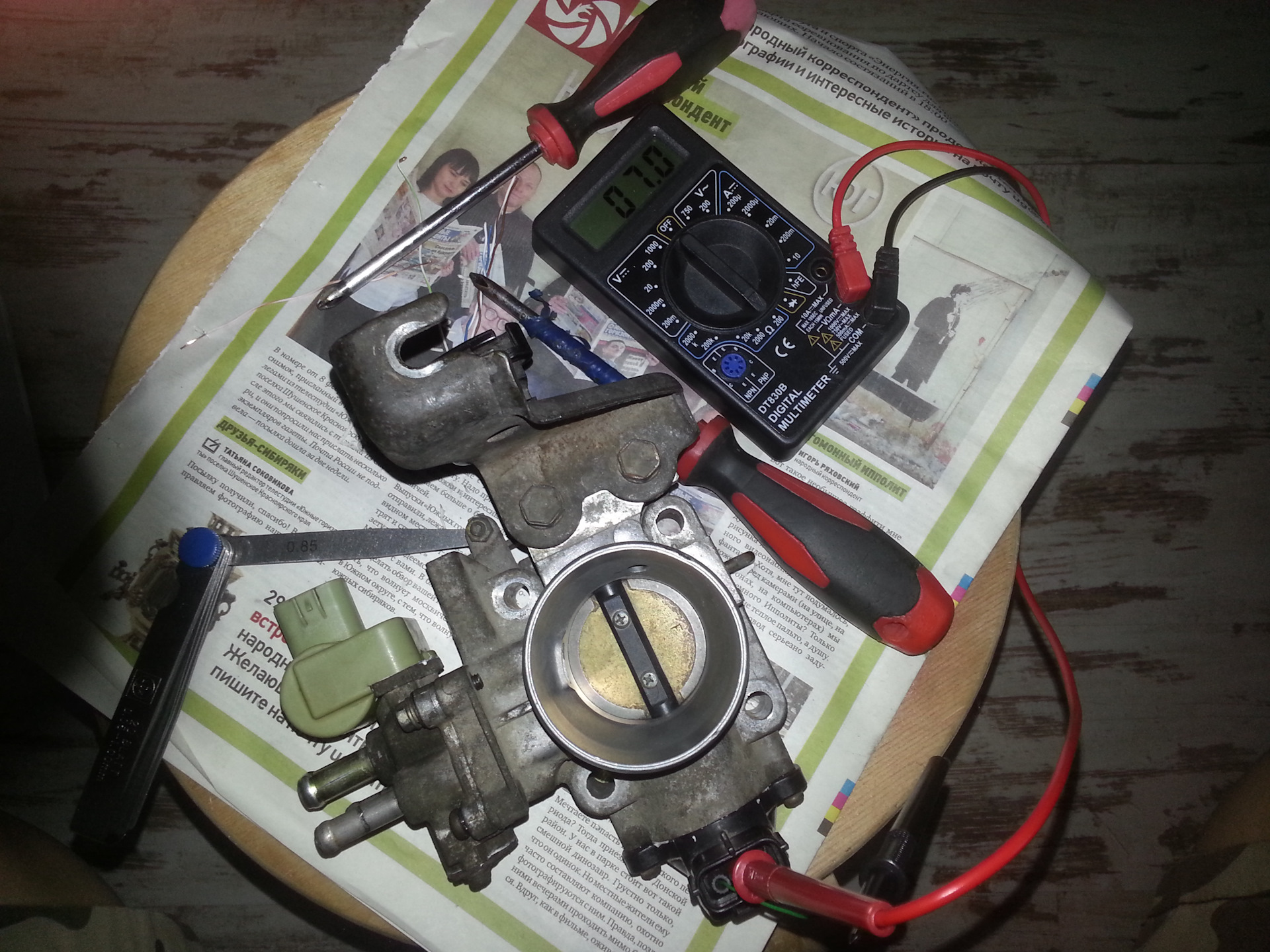

ДПДЗ выставлял, на фото сверху видно.
Самодиагностику сделаю.
Самодиагностику делал? Дпдз выставлял?
Самодиагностика говорит нет ошибок.
Сегодня почти не плавали, и не глохла.
А вот это самое опасное, теперь можно перерыть всё и не найти :D начнем с легкой профилактики — фильтр топливный+сетка, после их замены промывка форсунок, желательно с приблудой(которую к рампе подцеплять, только не забыть обратку) + замена резинок на форсунках. Далее менять датчик температуры, далее найти дымогенератор и проверить герметичность впуска. Я бы сделал так, фильтр в районе 500-700р + сетка 100-200р, ремки форсунок рублей на 500-600 выйдут, датчик температуры (доверяю только TAMA) рублей 300. По дешману и много полезного. Ну а найти дымогенератор — бесценно, потому как самому делать — лень :D
Я на 95% уверен что дело в дпдз.
Я ему уже говорил, либо новый либо контракт (а лучше дросс в сборе с датчиками) и проблема уйдет.
Возможно, но это же легко узнать, подоткнуться тестером и посмотреть сопротивление на всем ходу. Я тут чето начал вникать, и у вазиков такая проблема когда дпкв е*** голову, вот думаю может это дпрв в трамблике

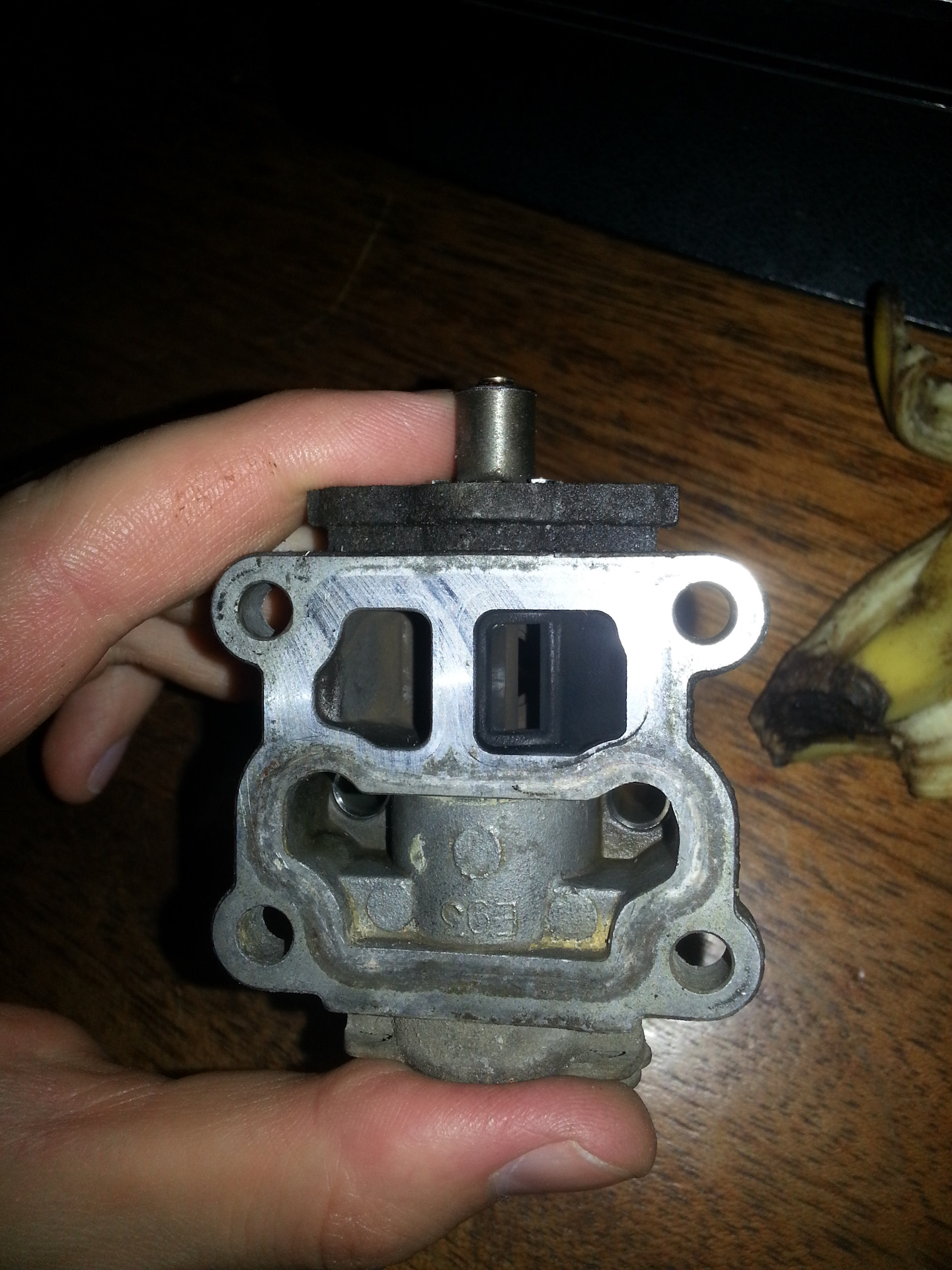

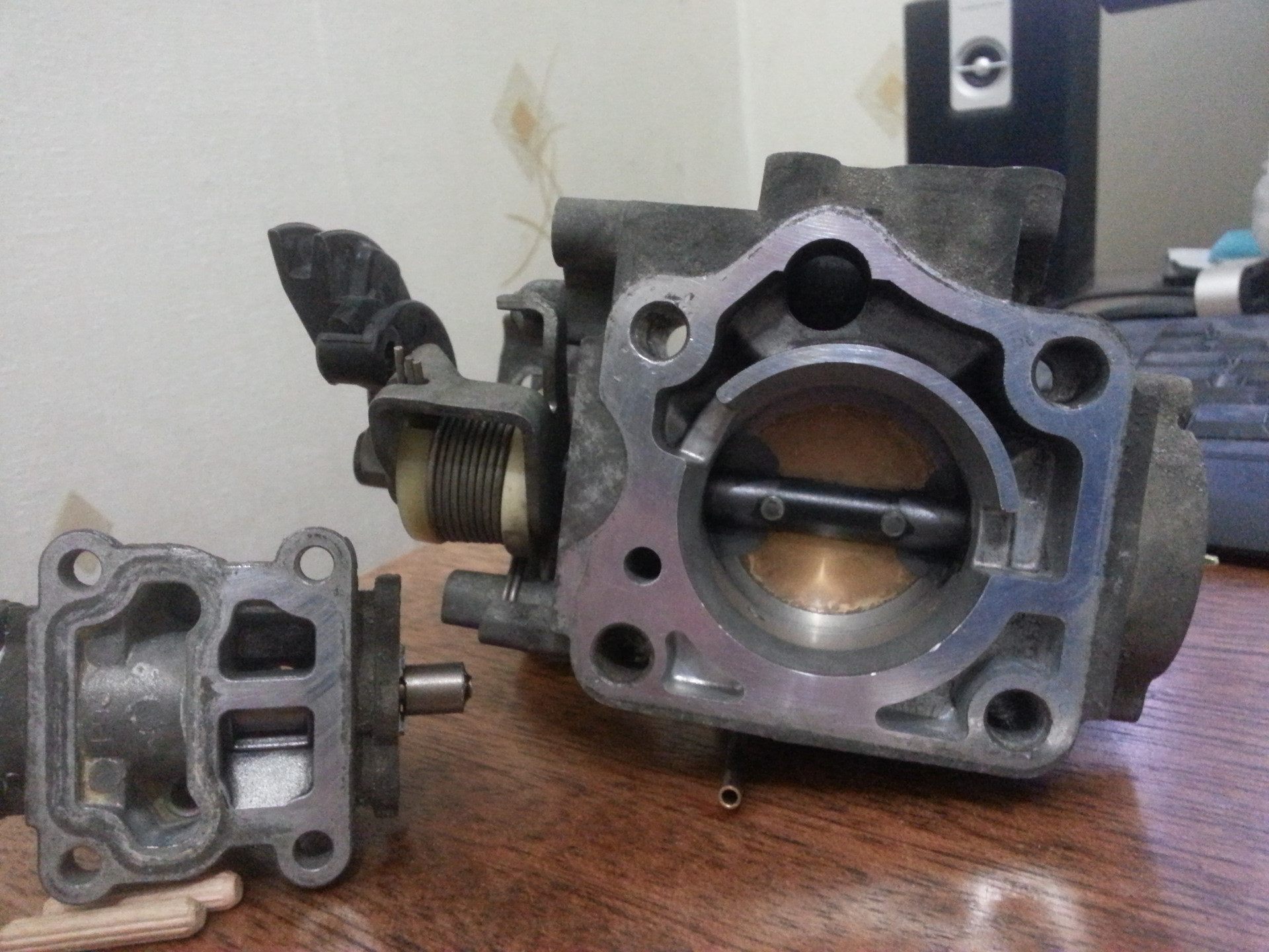

Иожет состать через трещину в КХХ
КХХ точно не клинит? Лично я долго его промывал и после мозгам ещё обучиться нужно.
Трещину в КХХ заливал моментом.
Но в нормальной работоспособности треснутого КХХ не уверен совсем.
Я думаю, его надо бы заменить и после дать мозгам самообучиться
Цены на отдельный клапан совсем не бюджетные. Проще дроссель в сборе взять.

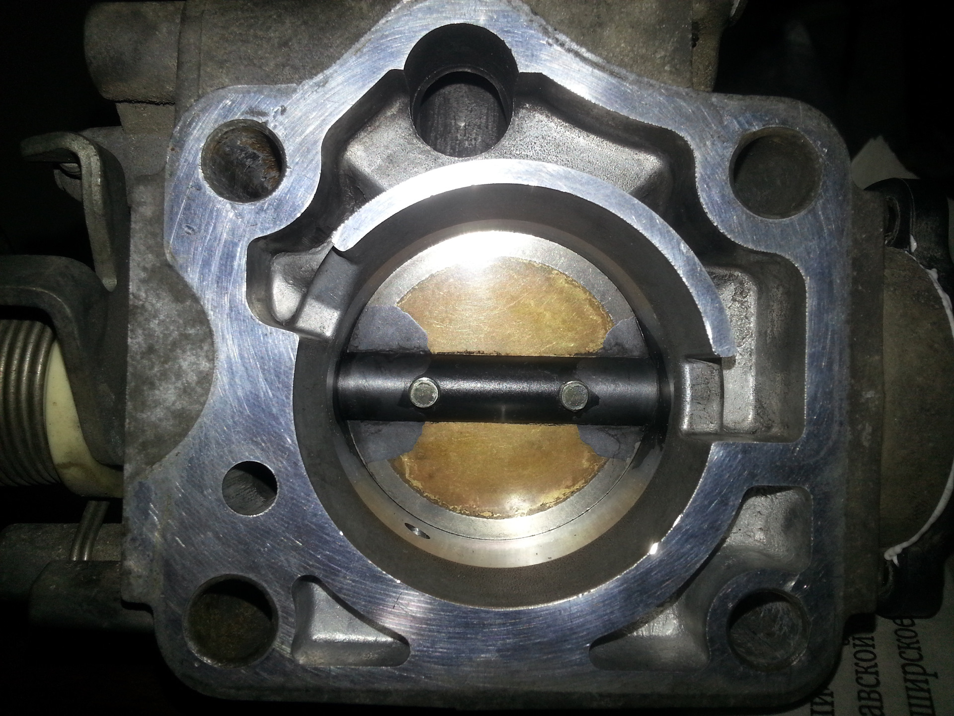

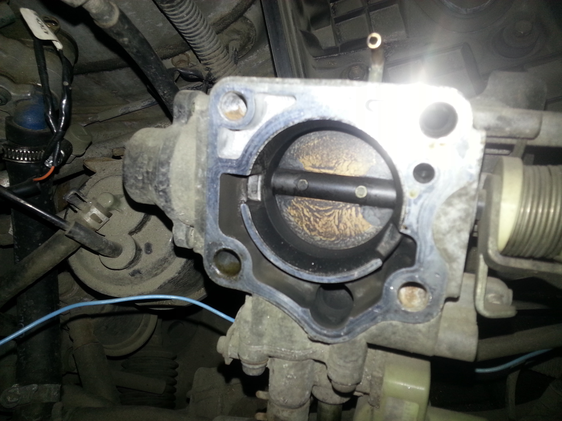

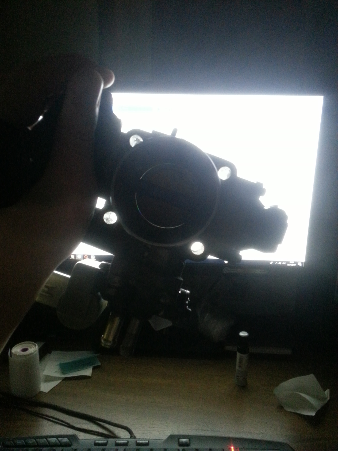

Просвет не критичный, у меня заметно больше был и все ровно работало.
А кхх точно не клинит? А то может он открывается плохо вот и глохнет. У меня одному клапану ничего не помогало, туго двигался.
Ну и может дпдз уже уставшим быть и чушь показывать.
Когда чистил, и он ещё грязный был, подклинивал. После чистки перемещался свободно.

Теперь понятно не держит ХХ, самодиагностика что говорит? Тут уже не подсос воздуха. Скинь фото ДЗ там есть регулировочный винт ХХ? После чего всё это началось?
Регулировочного винта ХХ там нет. Регулировать настраивая положение самого Кхх.

Я не видел как было до, но я видел другие. Эти просветы кажутся диковатыми. Пошатай ещё заслонку всяко, проверь, есть ли люфт боковой, по оси. Так же на свет. Мало ли, её может и подклинивать. И болтаться она не должна ни на пол мм.

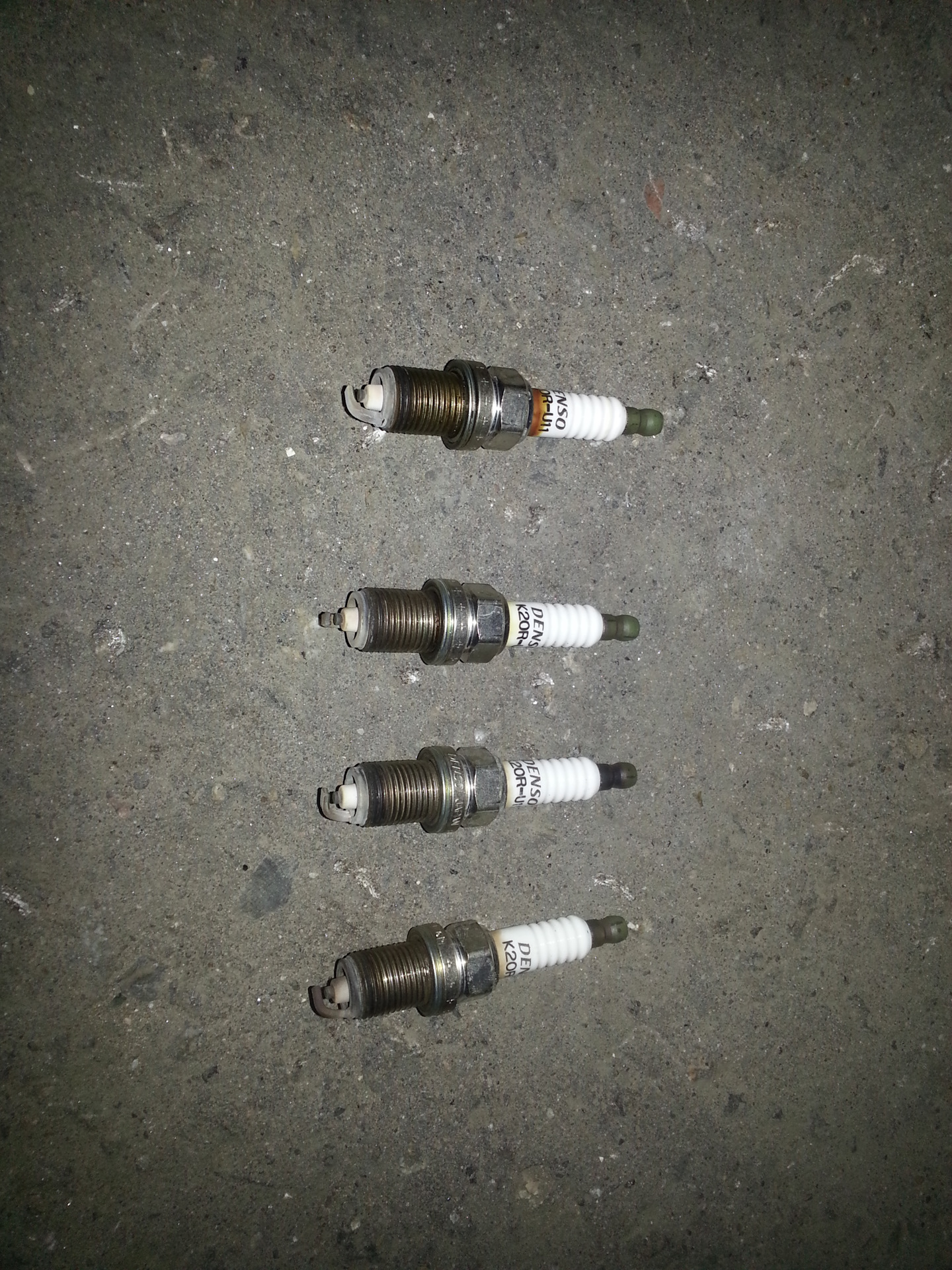

Твоя доп и не лишняя тема теперь ещё — определить состояние свечей, когда заглохнет мокрые ли. Причём несколько раз и только на холостых. Хотя бы примерно понять что со смесью.

Судя по "снегу" на старых свечах может быть и бедной смесью.
По боковой оси люфта вообще не было.
