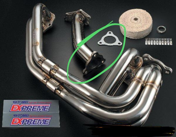

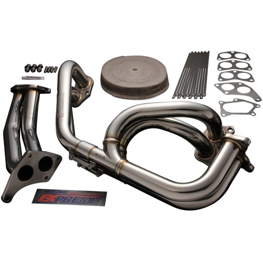

Эммм прошу прощения, но тот колектор что вы поставили может быть любого производителя, но только не Tomei, отличается по многим моментам, начиная фланцами, заканчивая стыковкой труб.
Точно такой же что вы скинули
Нет, сравните фото что я вам скинул и фото из поста с обмоткой коллектора и увидите разницу.
Разницы не вижу, изгибы такие же, размеры труб и внутренний диаметр точно такой же
