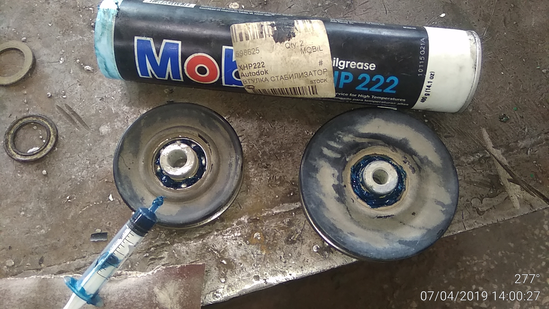

Благодаря записиwww.drive2.ru/l/527510220830672452/ Алексеяkeks13rus мы выяснили (он нашел и душевно поделился инфой) альтернативу нашему ремню кондера. Родной ремень не проходил у меня и 24т.км.( цена его 450р 8103081В00), на его замену поставил MASUMA пробежал он 45т.км(покупал за 270р в магазине).
Теперь посмотрим сколько этот отходит? (За 181р через автодок, 0520130910 MEYLE).

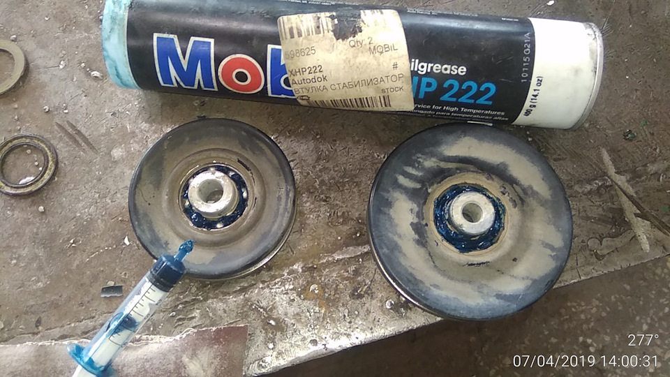

Остальные ремни в норме, не стал менять. Подшипники в роликах то же ещё хорошие, просто смазки добавил. Кстати вот номерки этих подшипников, они у нас одинаковые в обоих роликах, на автодоке я их купил по 140р(в запас, 6203 NACHI). Об этом писал в прошлой записи www.drive2.ru/l/471150079424594642/ сам не очень люблю такие мелочные записи, но без них ни куда!

ААА, у меня вроде бы с обеих сторон подшипники закрыты.Надо будет уточнить.)
Естественно они закрытые:) . Рядом, на фото, крышечки лежат.
