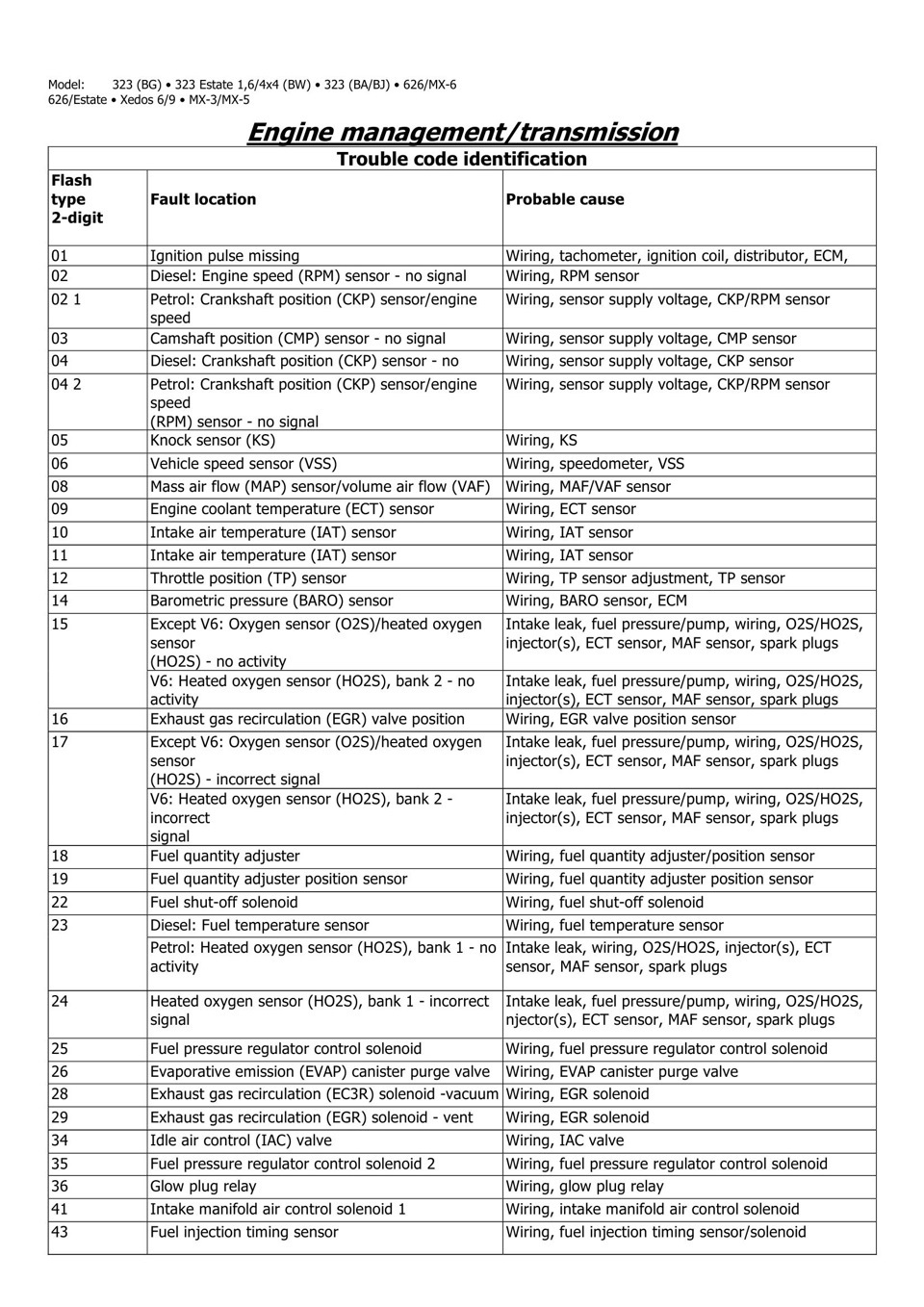

Хочу напомнить что коды у нас в виде DTC (Diagnostic Trouble Code), первая цифр – длинные, вторя – короткие (не на всех! Есть 3-х значные коды).
Коды ошибок не указывают на не исправность датчика (детали), а лишь косвенно указывают на дефект (или дефективную информацию) которая может быть вызвана неправильностью работы целого узла из за мелкого звена, например ошибка 15 говорит о лямбда-зонде (что обозначает не верный сигнал с ламбда-зонда) это не обозначает, что нужно менять деталь, а например данная ошибка как правило идет с 17 и 11 что говорит о проблеме с топливной, например подсос воздуха во впускном коллекторе.

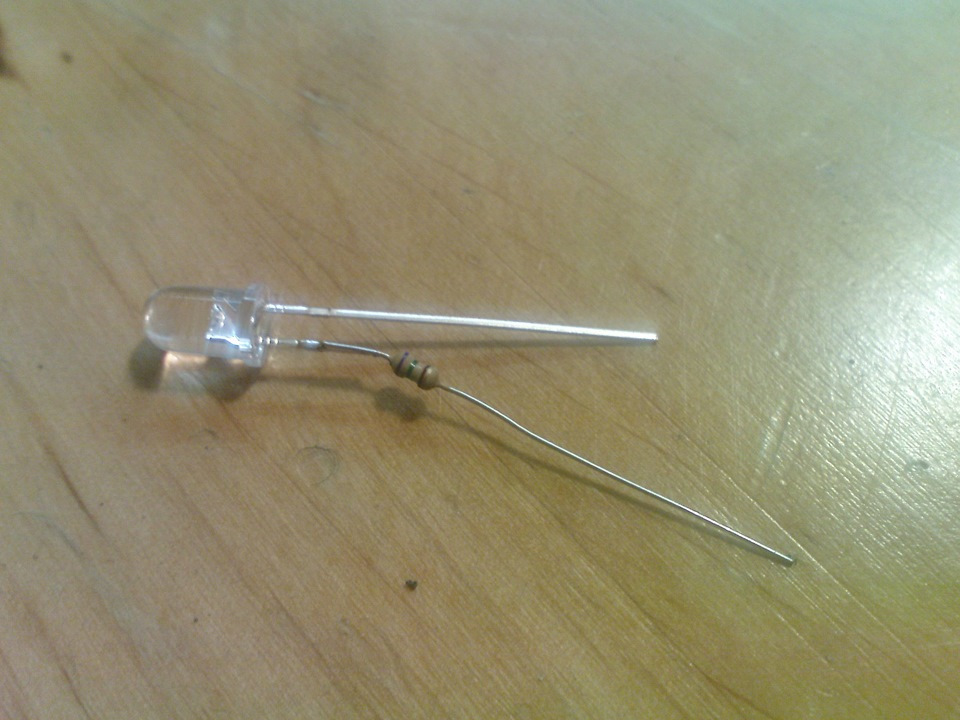

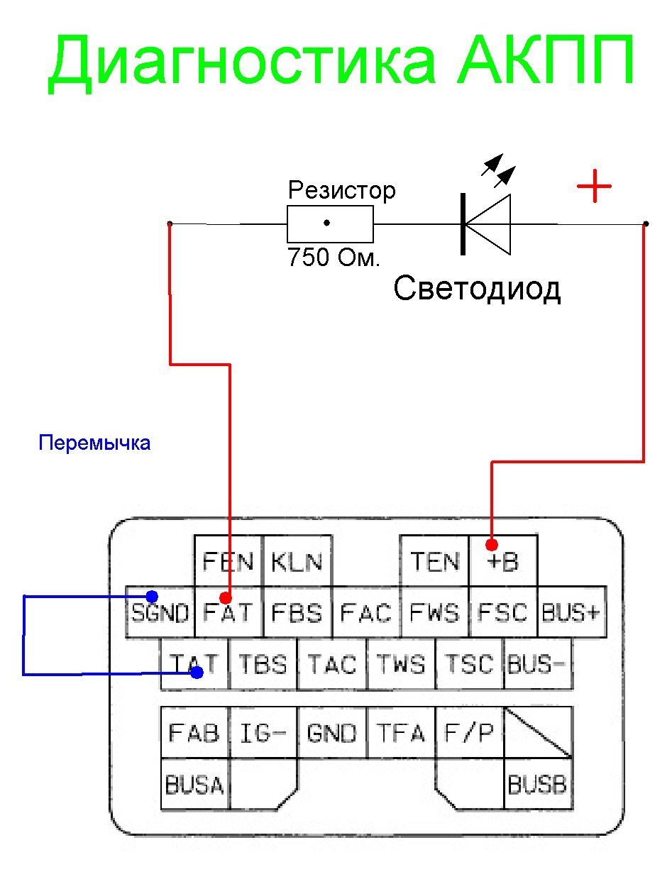

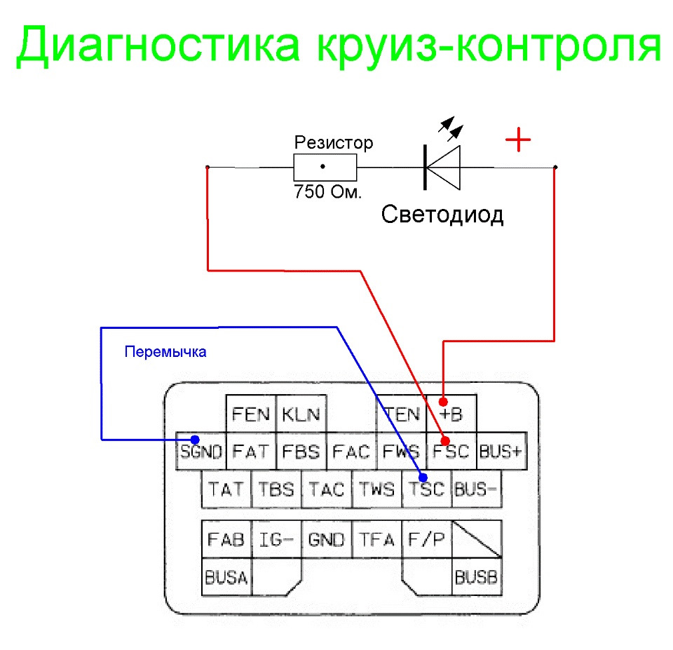

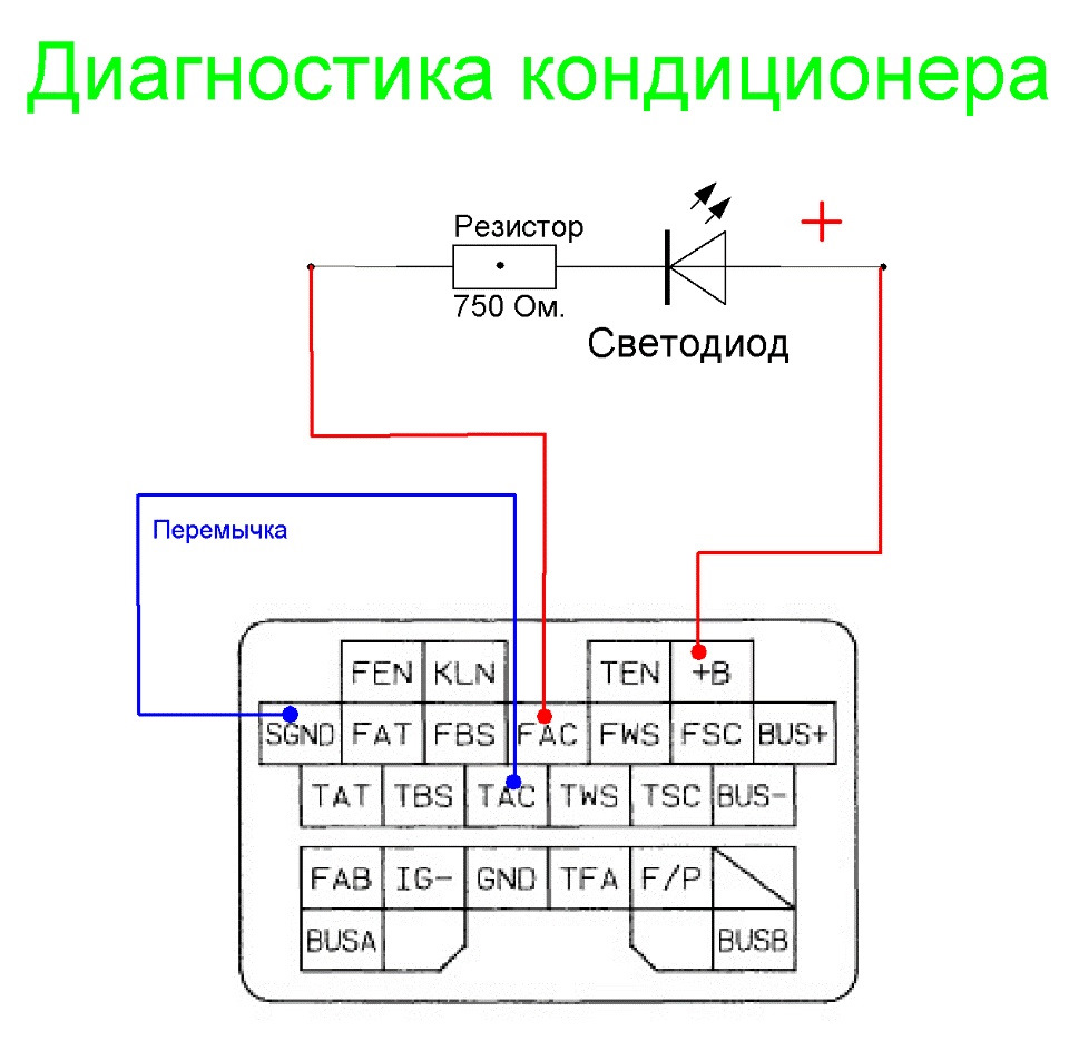

Так вот наши схемы (те что я выкладываю внизу) они собраны в одном корпусе с кнопками которые выполняют функцию перемычек для светодиода таким образом и работает выше указанный тестер.

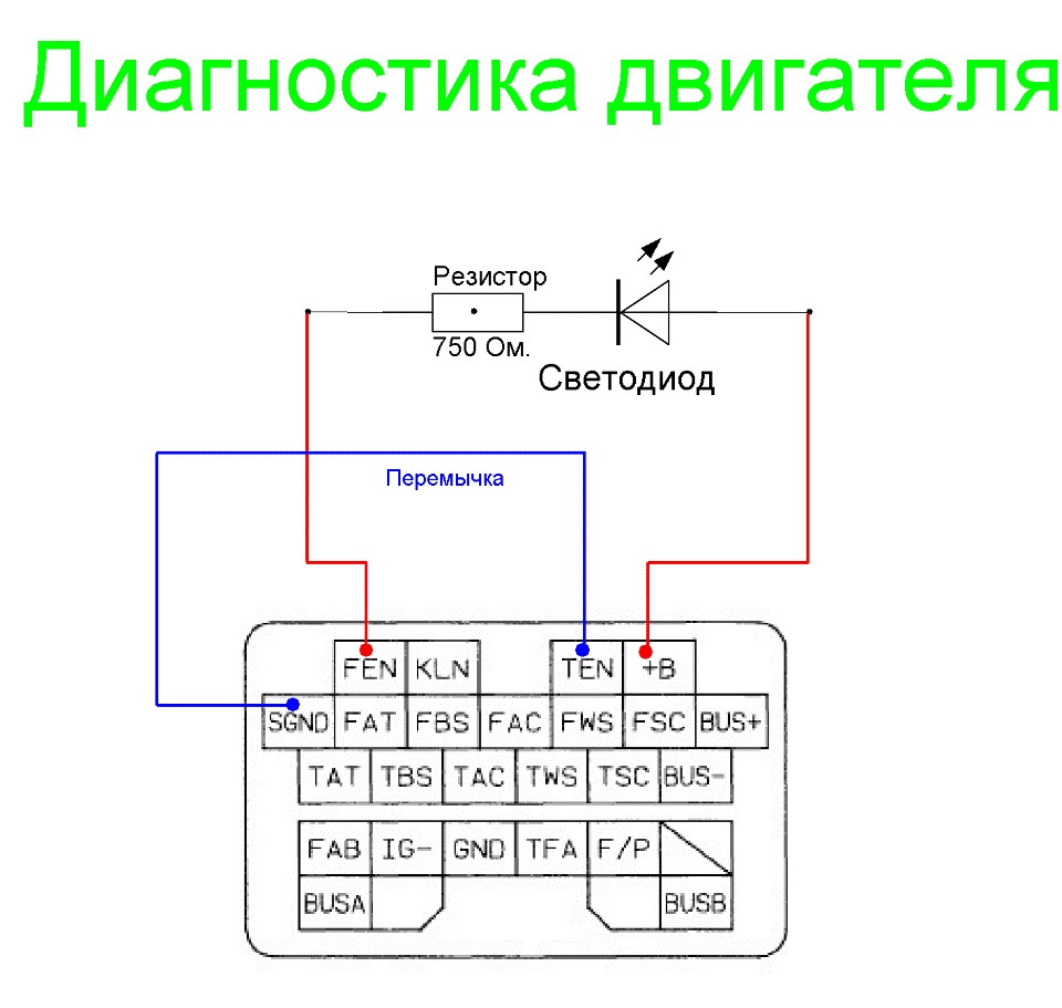

Вот так нужно спаять светодиод, перед ним необходимо сопротивление на 750 Ом -1 кОм. (фото)
Не забываем обозначить полярность светодиода иначе он гореть (светится) не будет.
Также, если какого контакта или группы контактов на диагностическом разьеме нету то это значит данный вид не диагностируется (речь только о GE).
Диагностика двигателя:
Если вставить перемычку в GND и TEN потом рукой поднять дроссельную заслонку то включается вентилятор радиатора. Что свидетельствует о работоспособности концевика на дроссельной не путать с датчиком положения, и канала включения двигателя.
Диагностика круиз-контроля:

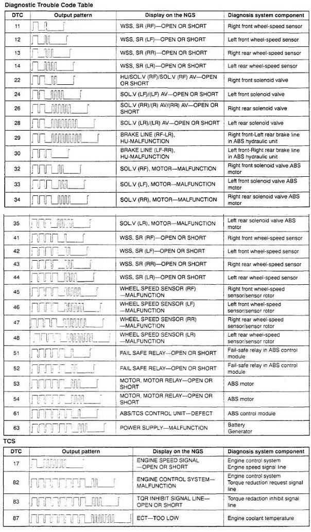

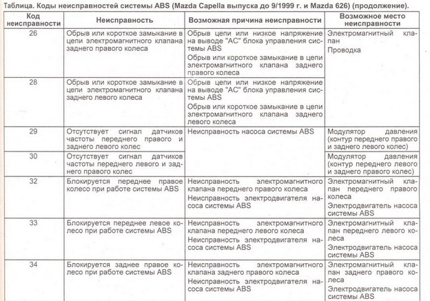

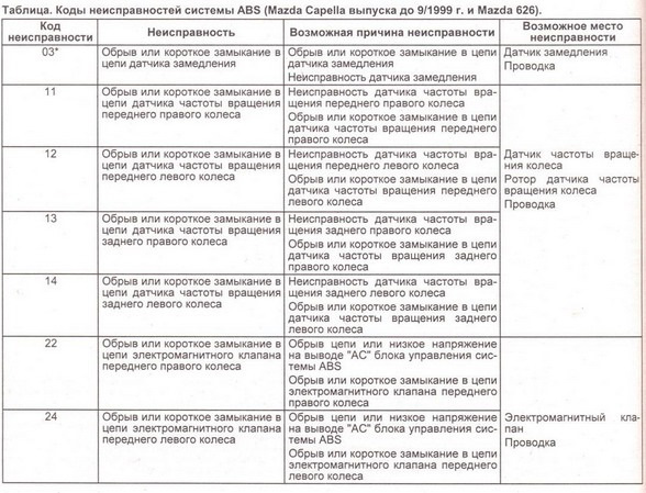

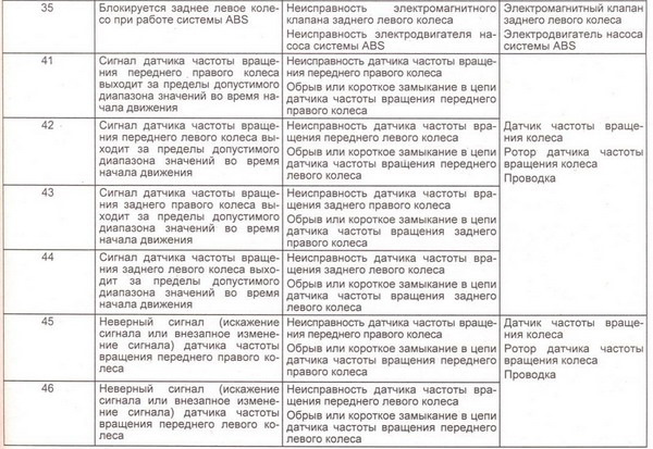

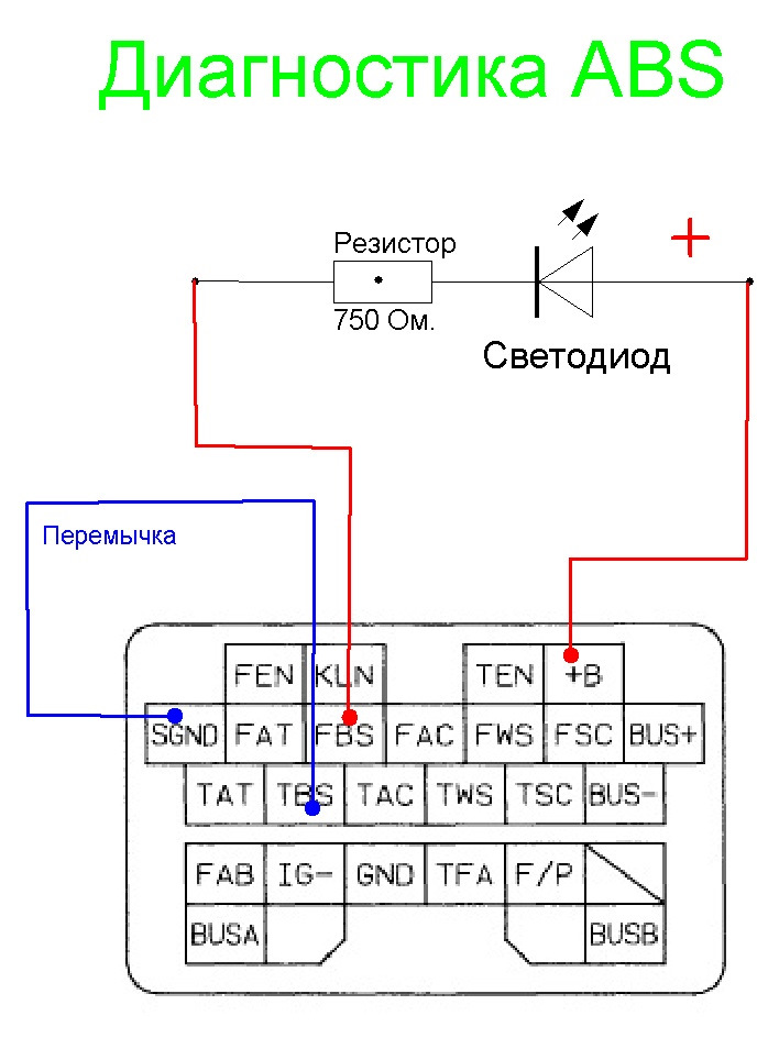

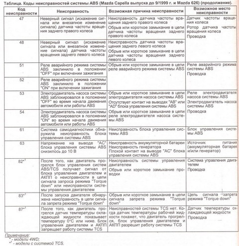

Диагностика ABS:

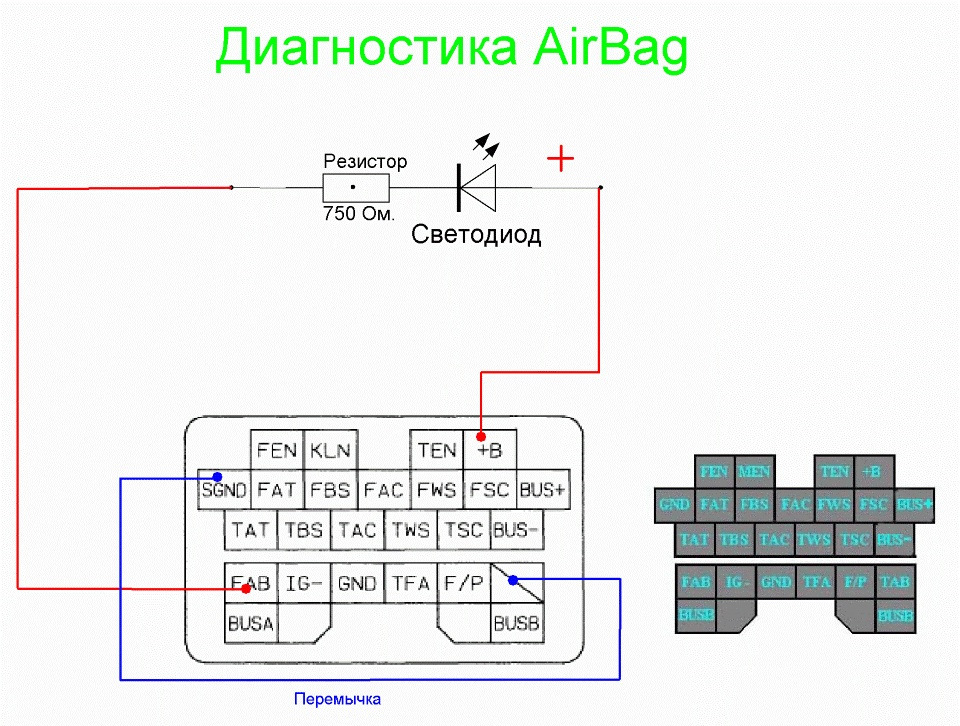

Диагностика AirBag (подушек безопасности):

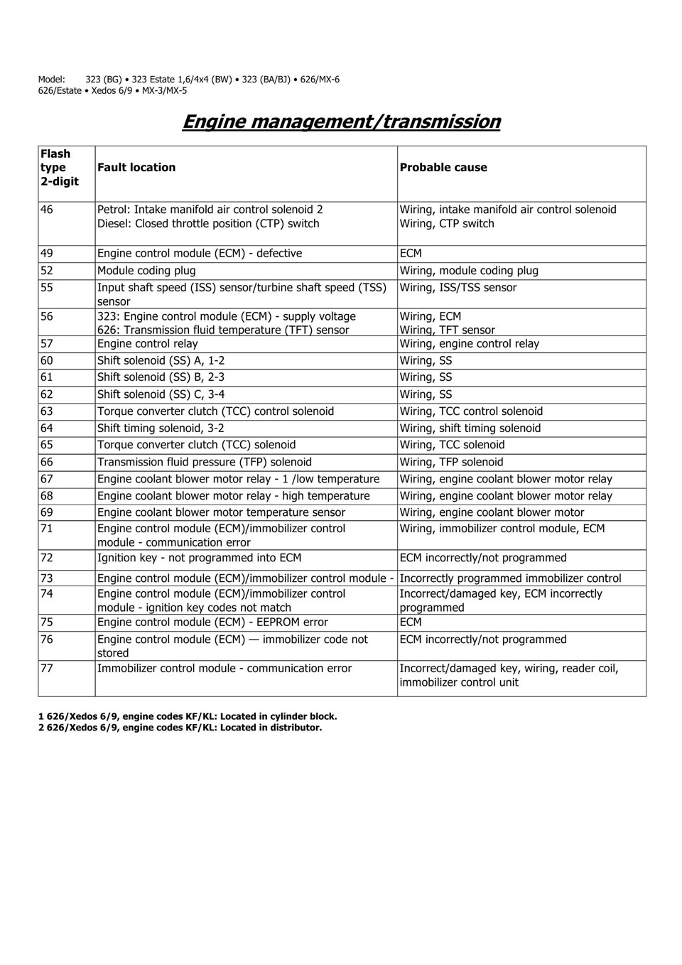

Бывают и такие коды в режиме диагностики (в порядке приоритета):
3 Open Circuit Or Poor Connection Of Power Source Circuit.
5 Faulty Front Impact Sensor.
10 Faulty Diagnostic Module (System-Down Fuse Burned).
4 Faulty Rear Safing Sensor.
6 Faulty Air Bag Module Or Poor Connection At Clockspring.
7 Poor Wiring Harness Ground.
8 Poor Ground Of Front Impact Sensor.
9 Open Circuit Between Diagnostic Module And Front Impact Sensor.
2 Poor Ground Of All Front Impact Sensors.

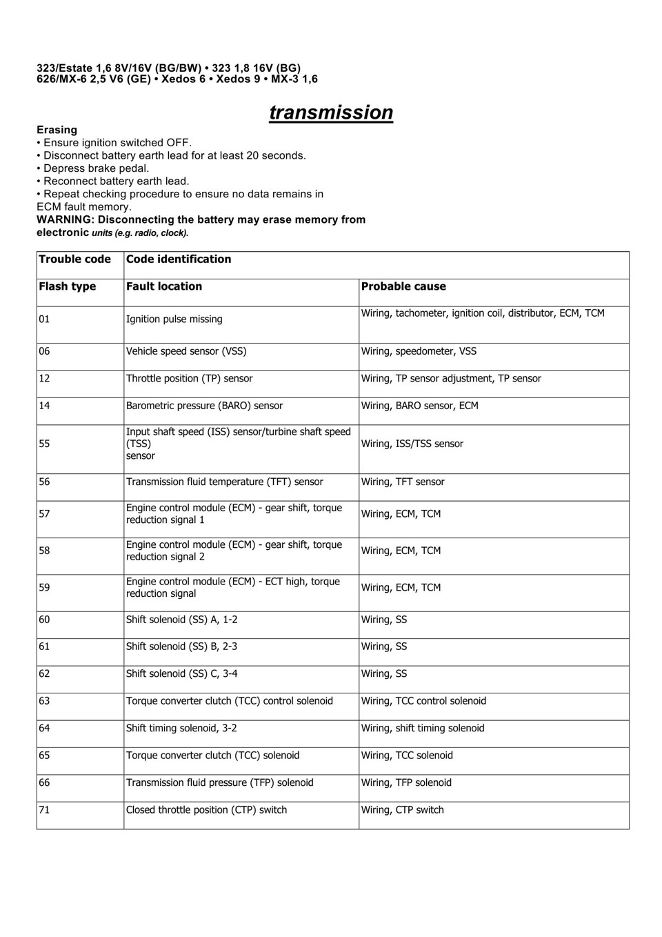

Диагностика АКПП (автоматической коробки передач):
Диагностика кондиционера:

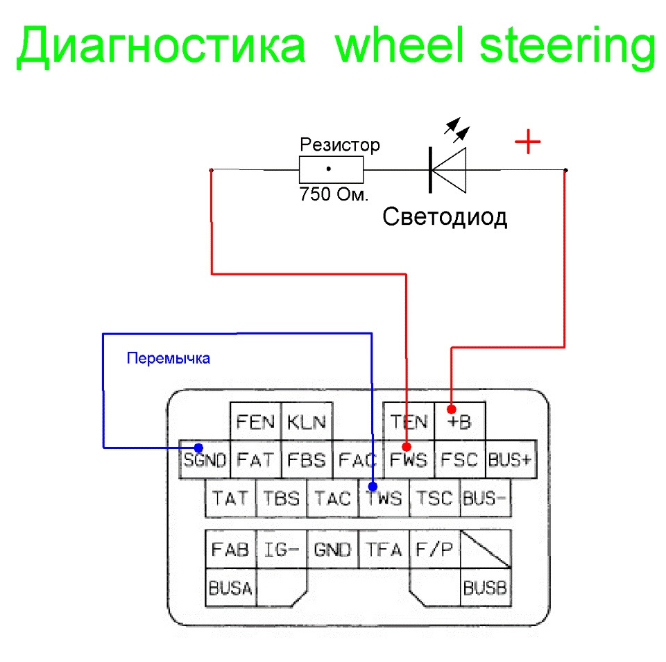

Диагностика WS (полного управления), были такие Мазды 626 4WS:

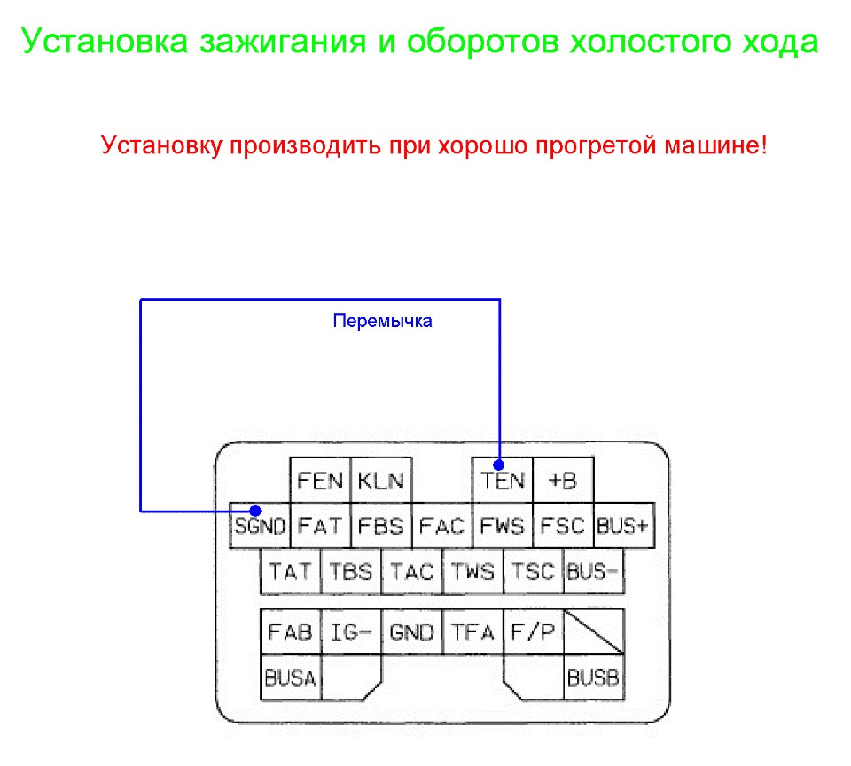

Установка начальных значений ЭБУ угла зажигания и холостых оборотов:

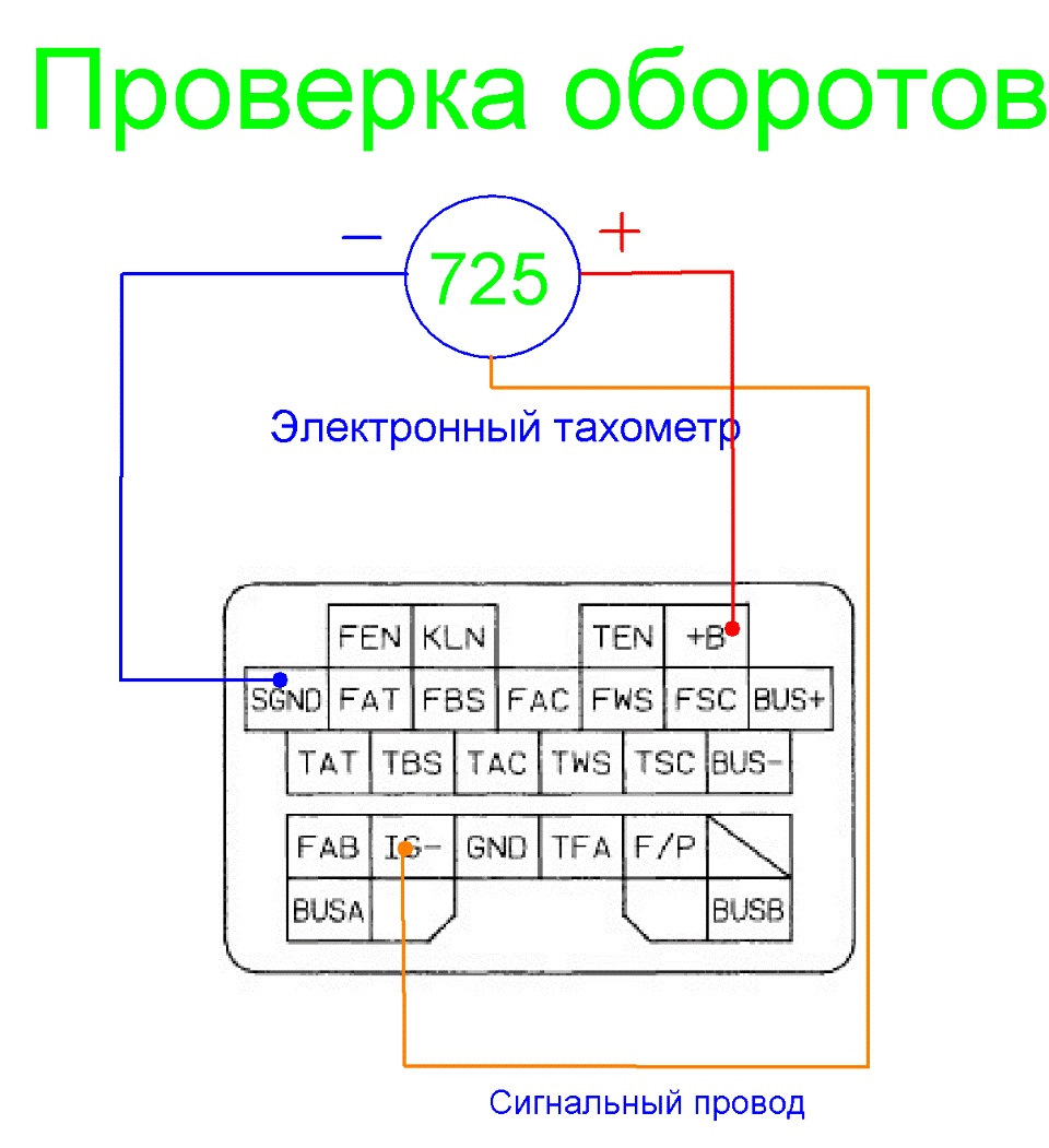

Подключение тахометра или проверка оборотов (очень удобно когда проверяешь запрограммированные обороты и фактические), а также проверка тракта катушки зажигания:

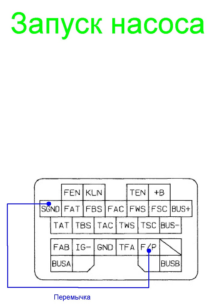

Принудительный запуск насоса (минуя реле которое запускает его со стартером), спасает тех у кого не держит «обратка», чтобы машина сразу завелась:
