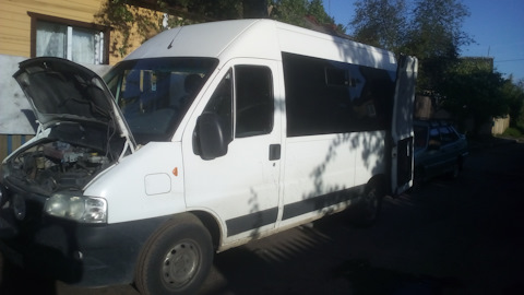

Вчера поменял три форсунки, 1-2-3 цилиндр.
Фото первой форсунки прилагаю, она единственная откисала около 3 часов, все остальное досталось без проблем.
Мало ли кому пригодится.

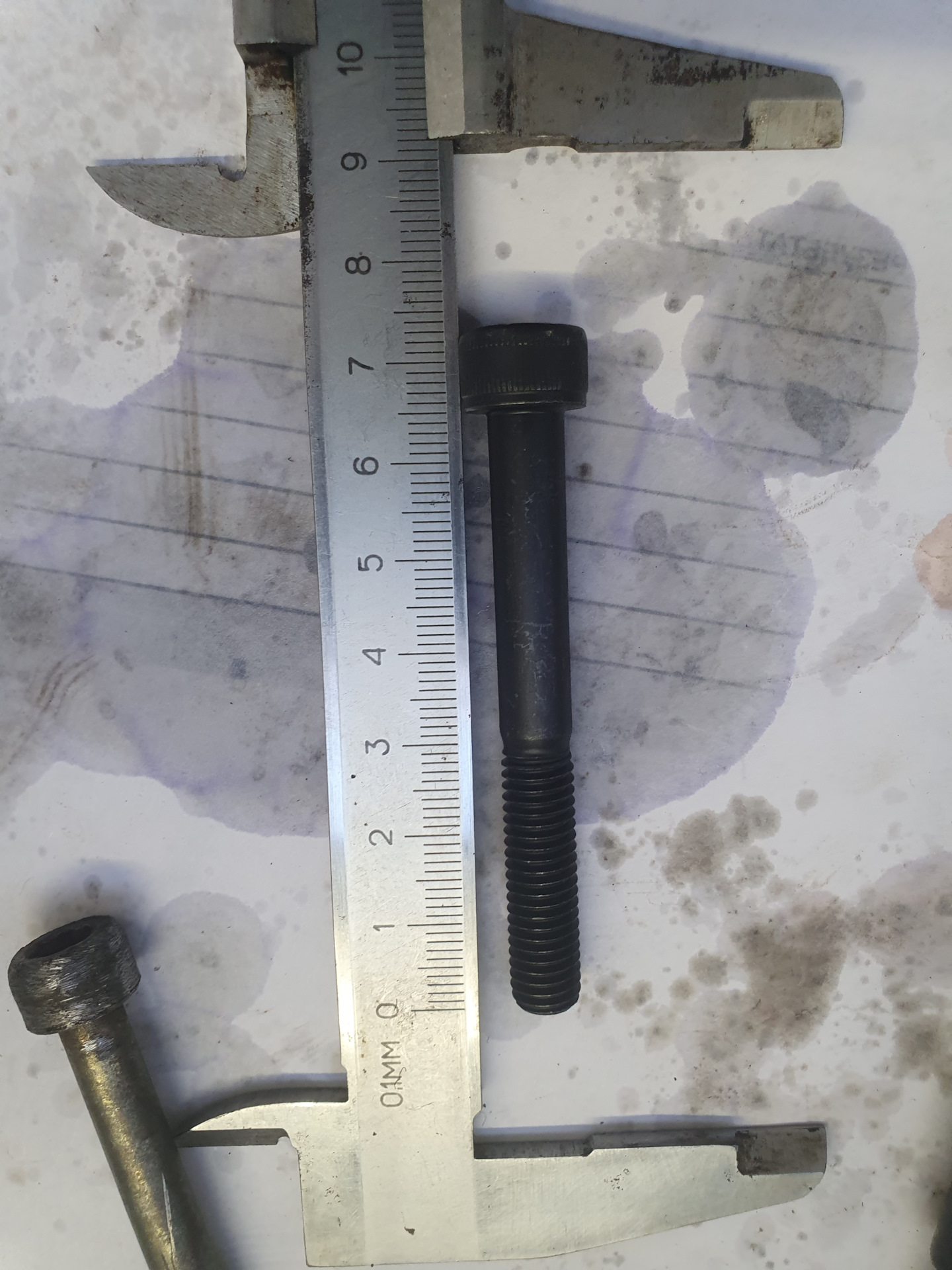

Точнее вспомнил, там много болтоов так скажем лишних и я просто напросто переставил коромысла
Ну что ж))) вот приехали форсунки с проверки и ремонта- 2шт приговори. В связи с изменениями крепления родные болты не подходят т.к. они длиннее и шляпка под ключ 13мешает. Были приобретены болты м8×65 под шестигранник прочность 12.9 если чесно не особо силён в полных маркировках. Но это самое мощное что нашлось по быстрому.

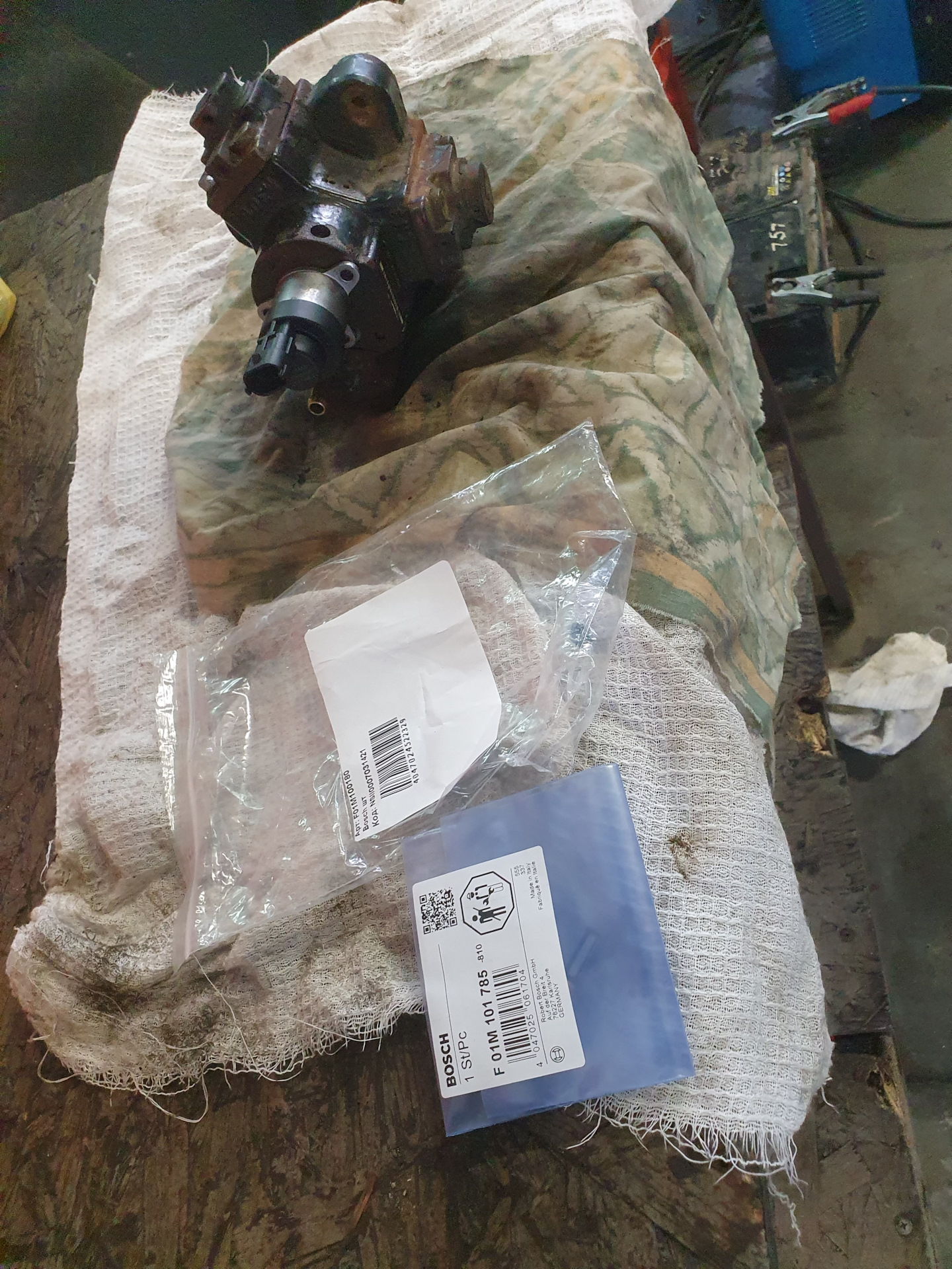

Стоит она под заглушкой и приходится снимать тнвд. Артикулы заглушки и сеточки.
Если сетка в таком состоянии то я бы заменил и дозатор до кучи
Дозатор на тнвд?
Вот в нём куча сомнений на данный момент. Его поменял сам хозяин авто изначально когда начал бороться с этой бедой. Ноооо ))) ох он купил StartVolt ((( в нём даже в новом у меня лично сомнения

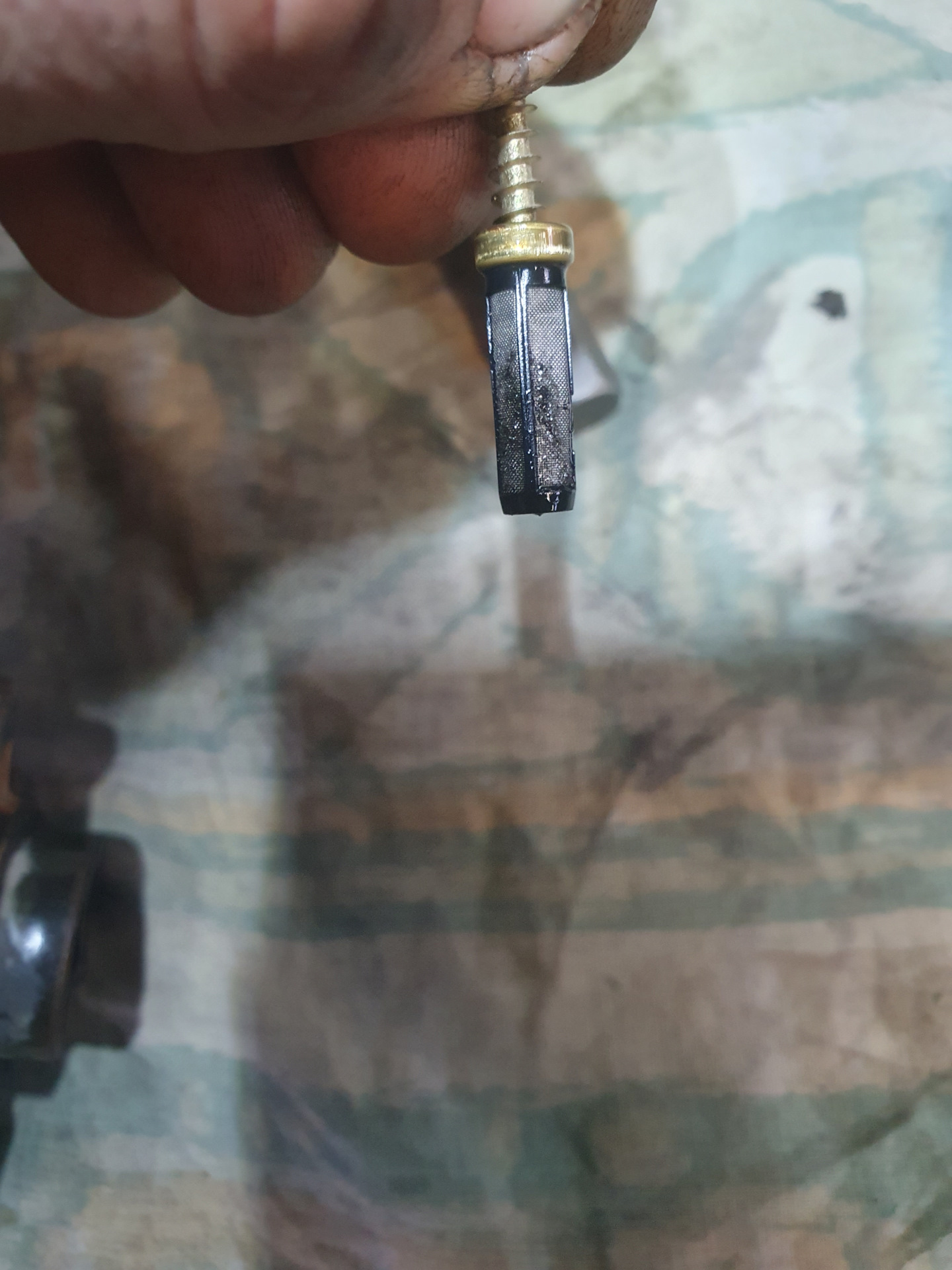

А вот злаполучная сеточка из самого тнвд
Идея перестановки коромысел гинеальная ))) вынужденная мера. На данный момент согласовываем с хозяином машины такой выход из ситуации. Как только поставлю сразу скину фото обязательно, т.к. такой инфы не нашёл к сожалению на данный мометн((((
