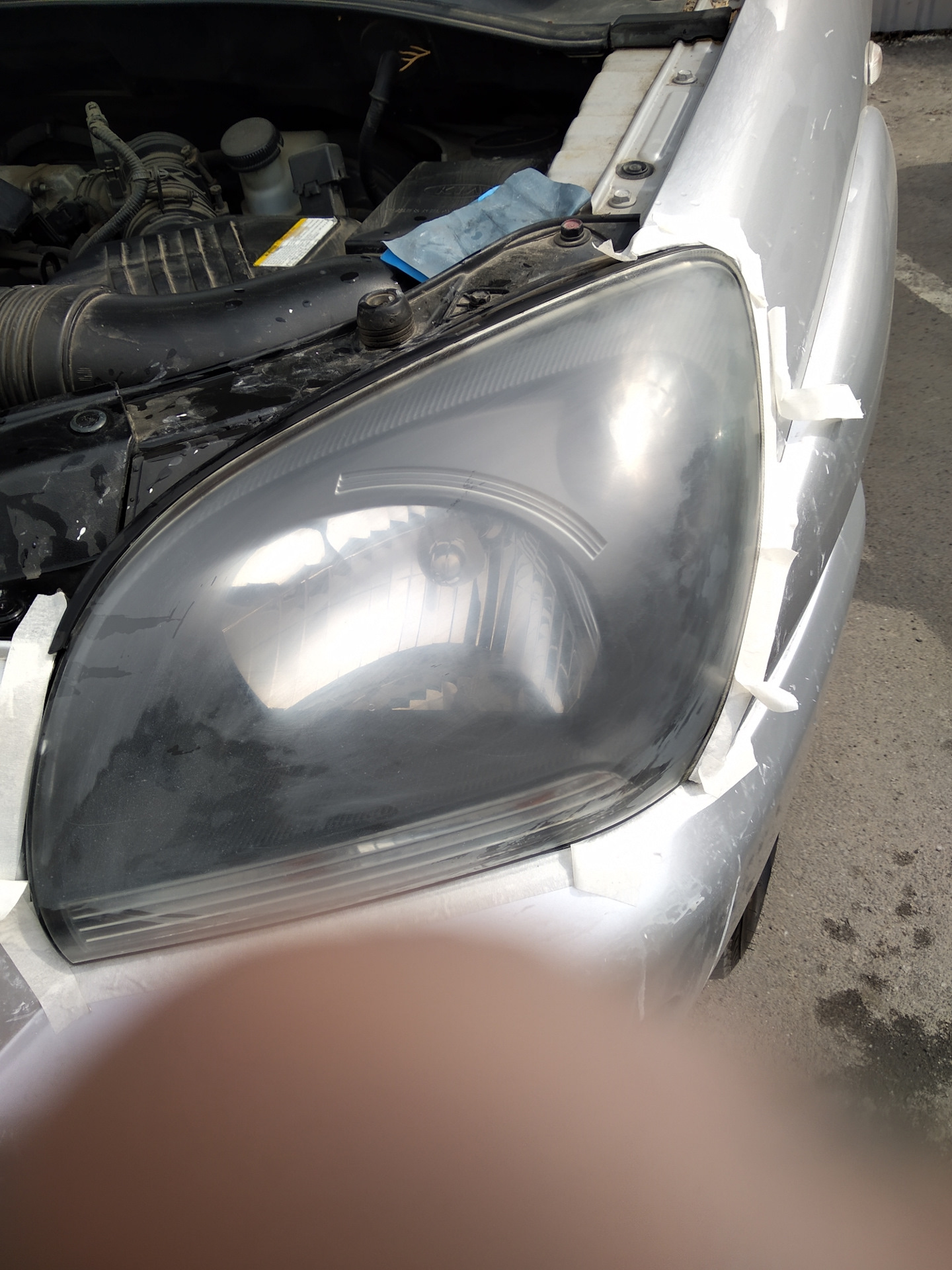

Ещё лет 7 назад полернул фары и благополучно ездил горя не знал и иногда полировал пастой. И вот приобретя себе ланос www.drive2.ru/r/daewoo/lanos/525624558389036199 я отдал бегемота на содержание отца, но ввиду возраста и привычки спихнуть ремонт на меня фары так сказать потускнели
Увидев мою пробную работу по полировке ланосячей оптики, www.drive2.ru/l/527041828877240224/ отец практически потребовал вернуть лоск головному свету спортяги. И я наконец-то нашел время это сделать…
И как по мне то дело сделано и вроде не плохо получилось.
Извините за грязную машину но на мойку пока не успел…
На днях нас ждёт броне пленка дабы защитить результат проделанной работы на обеих машинах…

Что за пасту использовал?
Фарекла 3

Не надолго, скоро опять потускнеют, надо под лак
Бронепленку купил
Классно получилось. Я что-то побаиваюсь полировать . Как бы хуже не сделать чем сейчас. Хотя у меня и не такое мутные как у Вас до обработки .
Помутнели как раз из за полировки, ее нужно переодически обновлять под бронепленку, некоторые утверждают что помогает жидкое стекло… А бояться нечего этож пластик вот со стеклом веселее

Цена вопроса 100 полировка 200 под пленку за фару… Это в гривнах
Не сказать что копейки, если в гривне . У нас я не спрашивал по чем но что-то я очкую, как бы не стало хуже :) да и спецов как говорят у нас в городе мало или вовсе нет.
Если приложеш силу и желание всё получиться, у меня на фару ушло 30 минут 3 шкурки ( главное шкурку для мокрого затира) по 5-7 минут каждой и полироль, я полеровочной пастой под машинку делал, можно и руками но дольше…
