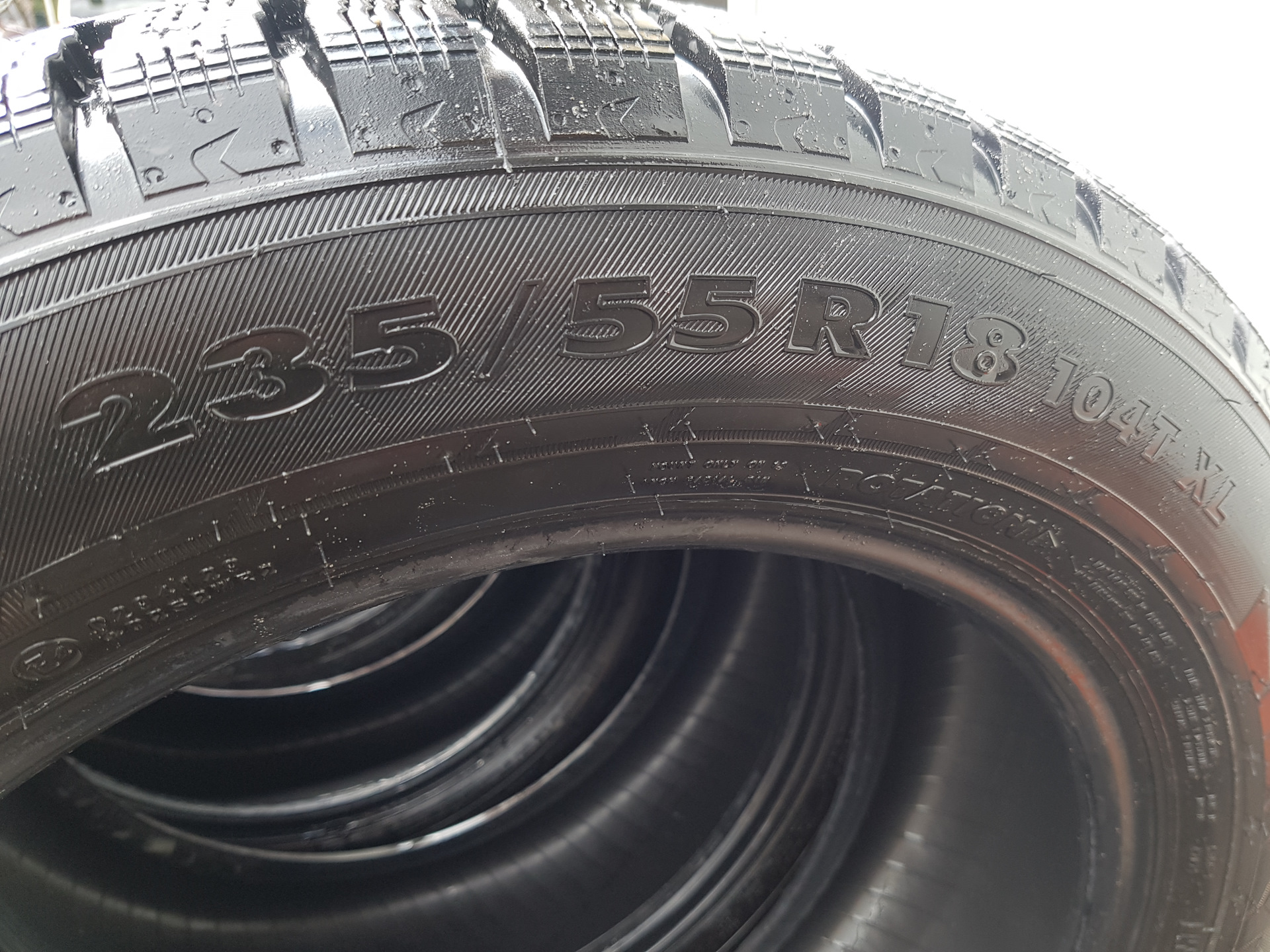

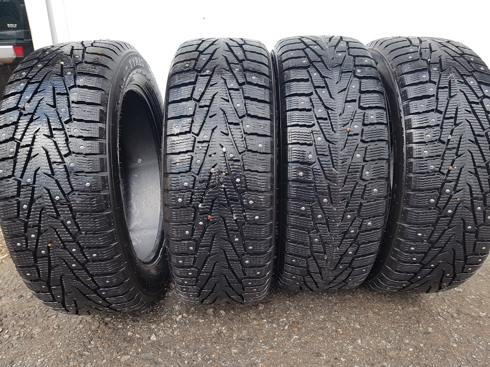

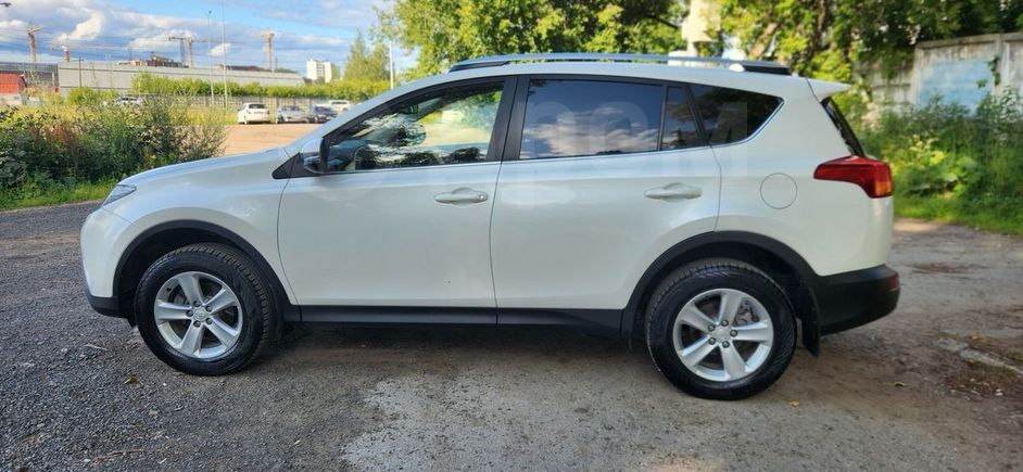

Более 10 лет подряд я зимой ездил на резине без шипов. Но с покупкой рафа мне достались идеально новые nokian nordman 7 suv. R18.235.55
Но у вы я и моя жена не смогли примерится к этой резине.ну не то и…все😖
Сейчас хочу продать эту резину и купить комплект без шипов. А тут и возникает второй вопрос может взять радиус поменьше да ездить помягче, , я сейчас по стилю вождения совсем негонщик.🔰❌
Поидее должны подойти R16.215.70 или R17.225.60.
У какого какие мысли?

4-й размер считаю оптимальным
Как вариант 235-65-17, в будущем рассматриваю на лето такие поставить. Родной размер 225-65-17 зима-лето
17 размер самый универсальный.колеса на таких дисках не такие жесткие как 18 и не такие мягкие как на 16 радиусе

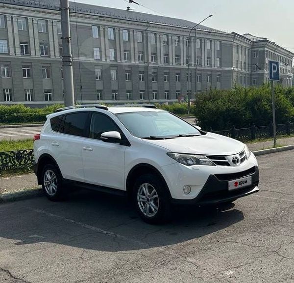

Зима и лето 235/60/ R18. Зима без шипов, Pirelli Ice Zero FR, лето Michelin Latitude Cross. Обе резины неплохи.
НЕ гонщик. Мне нравится.

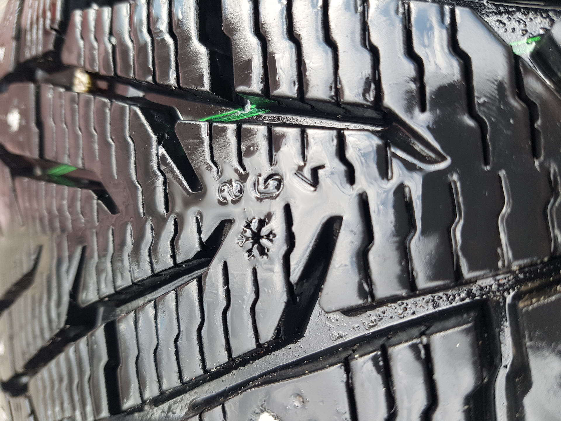

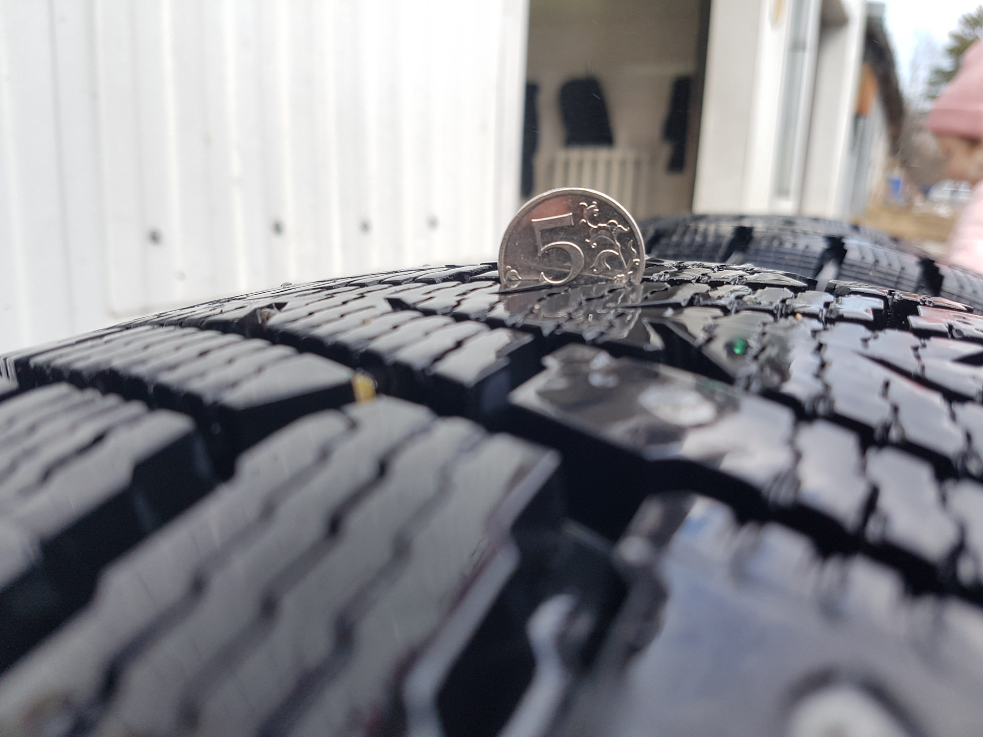

Чисто для информации. Для проверки глубины протектора на резине имеется маркировка в виде цифр. Монетка — это не информативно
Да согласен с вами))) и это фото тоже есть))
