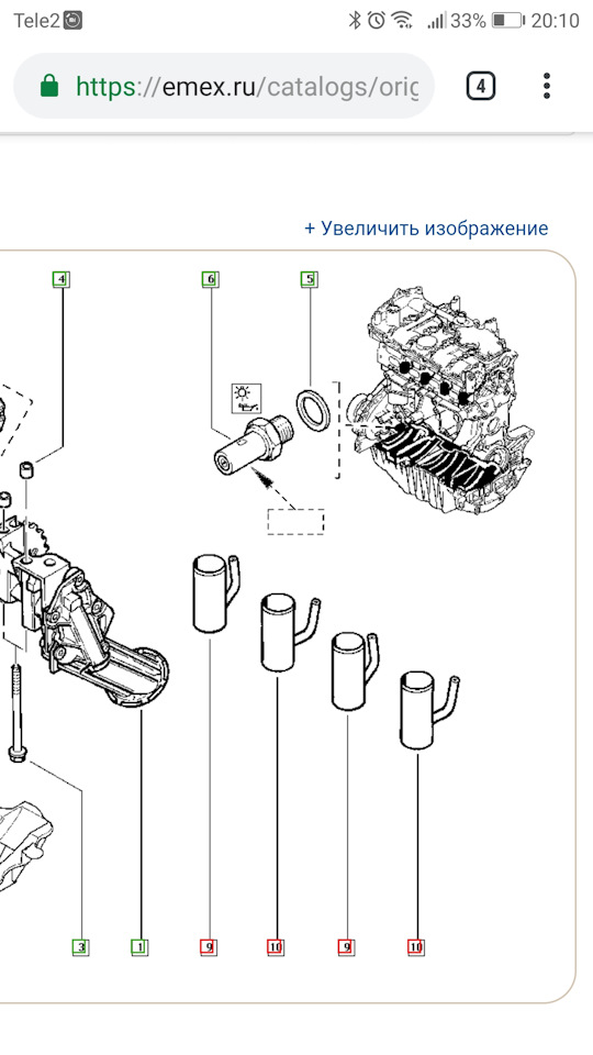

Подскажите, кто знает или сталкивался.Нужны эти самые жаклеры, можно ли подобрать их не по конской цене? Может от Ларгусов или Ниссанов?
А что в двигателе 1,6 к4м есть форсунки охлаждения поршней?
Как выяснилось, да.
Это хорошая новость. Рено молодцы. Теперь понятно почему моторы долго ходят до капитального ремонта
Братишка черкани как дела с маслофорсами тот же тупик у меня, спасибо заранее!
Нашел в реношном магазине. На заказ. По 400 руб.
Родные загибал, но при при выпрямлении отломал 2 из 4, решил заменить. Есть оригинал 77 00 109 893 по 300 руб. Вроде на дизель. Не знаю чем отличается от наших.
Уже заказал через магазин по 400 рублей. Выбирали по VIN. Придут — покажу, что за форсунки.
Брал аналог TRK0385 2 шт форсунка подачи масла прав. логан / ларгус, и TRK0386 2 шт. По 300 руб. Качество не оригинала. Но работают. Наверное
Это для дизеля К9К. А тут речь о К4М 1,6 там и цена другая, вот нигде не нашел информации, одинаковые ли форсунки данные для мотора к9к и к4м.
Они и на k4m
Кроилово ведёт к попадалово. Купи оригинал и не мучайся.
6000 за оригинал не многовато ли? )))
Не дороже капиталки.
ichker
А зачем они вам? С вашими что?
Необходимо расточить цилиндры. Они мешают. Но вытащить не возможно.
Я их грел ацителеновой сваркой и загинал и потом также обратно
И как? Легко выходят?
4epel31
Или носики загнали только?
Да носки загибал и все
Подобрать мб то и можно, но не факт что они будут таких размеров и в том направление, хотя с направлением можно поиграться
Вот от f4r там попарно 2 артикула. в среднем рублей 500 штука.Renault 82 00 138 002Renault 82 00 138 004
Они подходят?
Вот это уже другой вопрос. Я думаю должны. Но надо проверять.
