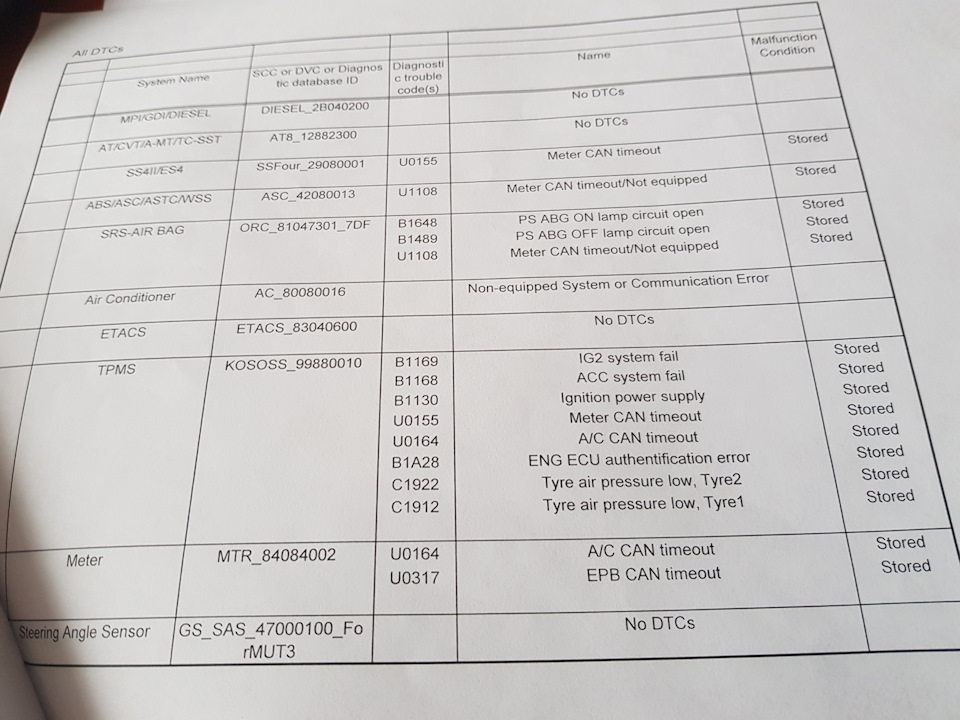

Как я писал в прошлой записи, у меня опять загорелись ошибки на приборке. Я приехал к дилеру, мне скинули ошибки, демонтировали сигнализацию и отправили покататься дней 10, чтобы проверить вылезут ли ошибки опять.
Ошибка вылезла через 2 дня. Уже знакомая мне ошибка ручника по поездке в Питер:
Из доп. оборудования осталась одна только магнитола. Из-за кривой реализации климата и интеграции с CAN шиной, она давала на нее таймаут и датчики не могли связаться с ЭБУ. Ниже распечатка ошибок с двух обращений к разным дилерам:

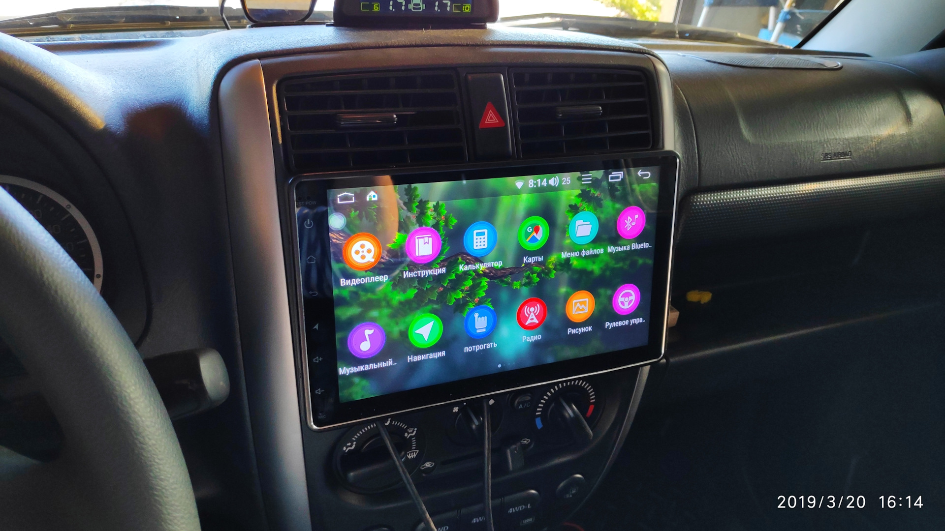

Я решил демонтировать теслу и поставить вместо нее обычную 2din на андроиде. Единственный подходящий мне вариант в наличии в офлайном магазине в городе была магнитола Incar ahr-6162:
Она сертифицирована под свежие модели митсубиши и является аналогом MAC II, которую предлагают в салонах в 2 раза дороже этой. Единственное отличие, которое я нашел между MAC II и Incar — размер оперативной памяти. В этой 1 гиг, а в MAC II — 2. Подробнее про эту магнитолу я напишу в следующей записи.

1) Питерский дилер был прав, первоначально определив причиной ошибки ручника доп. оборудование(магнитолу). Ему не верил ни один человек из множества отписавшихся в комментариях к предыдущим записям.
2) Нормальные дилеры существуют. Наш дилер в Саратове только со 2 раза подтвердил, что ошибки связаны с доп. оборудованием, но при этом никаких лишних денег за диагностику не брал и вел себя на редкость адекватно в этом вопросе.
3) Доп. оборудование можно ставить в любом сервисе. На гарантию это не повлияет никак.
4) Оборудование, которое вмешивается в работу штатных систем лучше не ставить вообще. Доказать, что ошибки именно из-за него реально, но вы потратите на это много времени и нервов.
