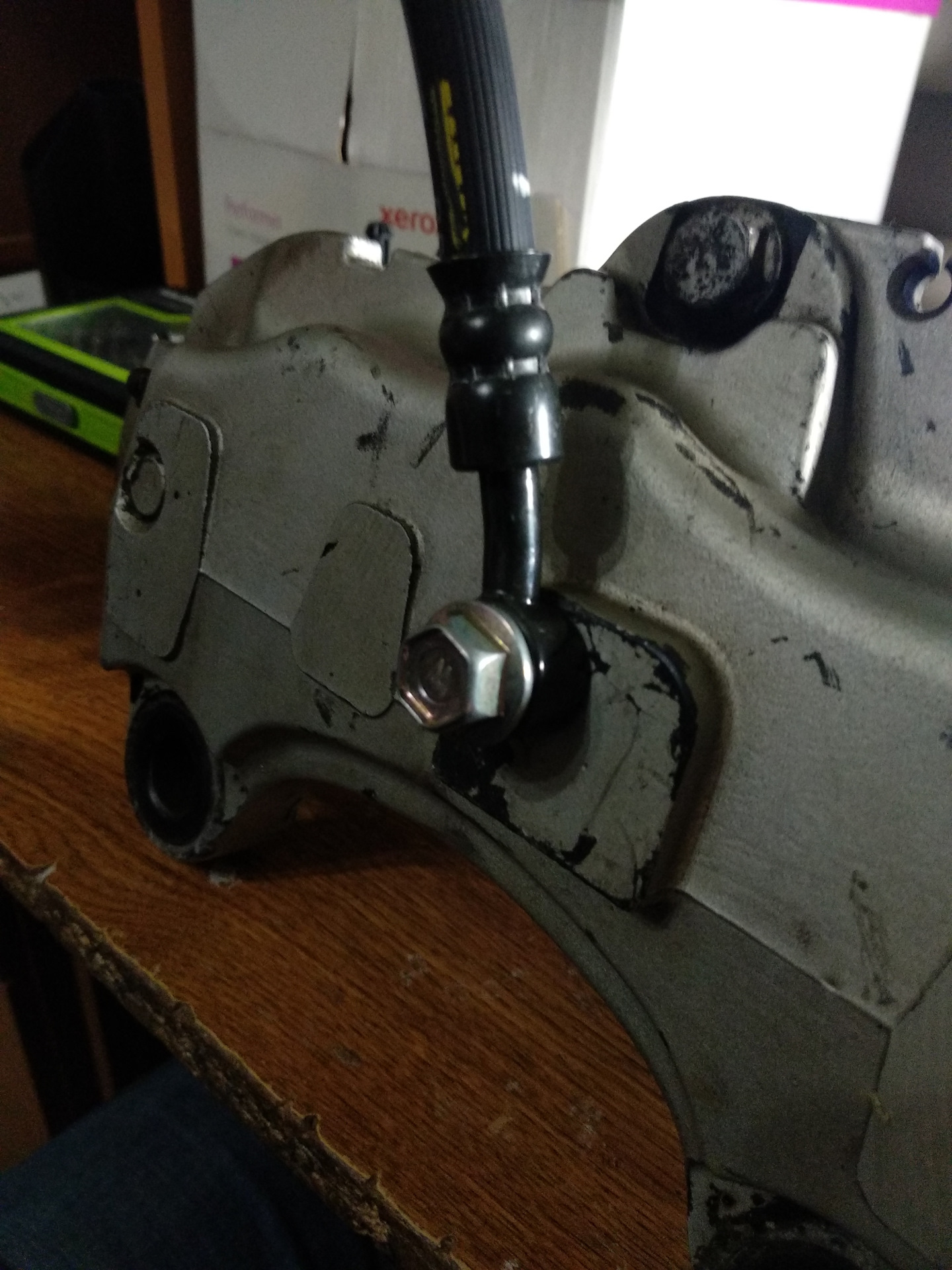

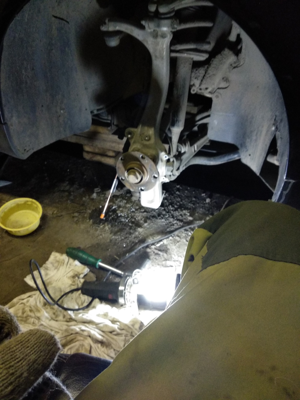

Всем привет, как и обещал, установил я 6-pot суппорта. Расписывать как и что, думаю смысла нету. Все болт-он. Единственно что я подбирал передние тормозные шланги из каталога Киа под банджо болт . Так как покупать шланги с рс и ждать 28 дней не варик.
Заодно купил тормозные шланги задней тормозной системы, так как они были ещё с завода и в некоторых местах переломились.

7L6 698 471 B VAG-Рем.комплект суппорта.(2 шт)(в этом Рем комплекте идут только пыльники поршней, никаких колец и пыльников штуцеров нету)

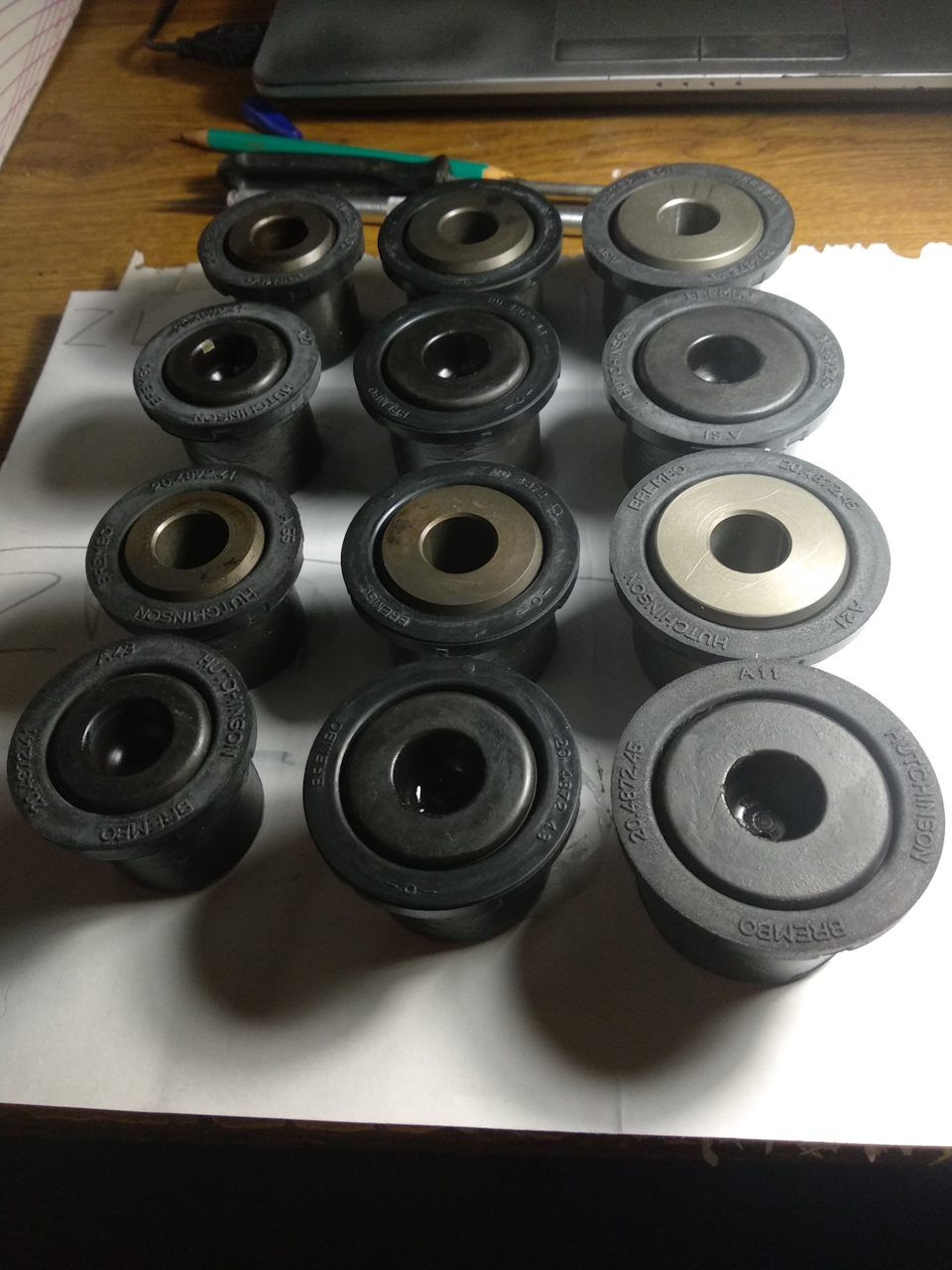

Попутно заменил два поршня 38 мм P383103 производителя Frenkit, качество на уровне, размеры аналогичны оригинальным.
Список необходимых инструментов, не считая наборы инструментов с головками -ключами и т д : метчик 16м-1.5 (первый номер и второй)
Динамометрический ключ.(все штуцера и банджо болт затягивал 14 Нм)
Болты крепления суппорта и контргайки посадил на фиксатор резьбы (синий амбро)
Покачивал систему Z такой схемой, начиная с левого переднего. Вроде все, сейчас обкатываются, но уже по сравнению с тем, что у меня стояли 320 мм небо и земля. Пропало биение после жёстких торможений, особенно чувствовалось после третьего нажатия, и пропала маленькая вибрация, не знаю с чем это связано.

Приветствую, подскажите номер банджо болта по з18
Привет, 26536AA001
