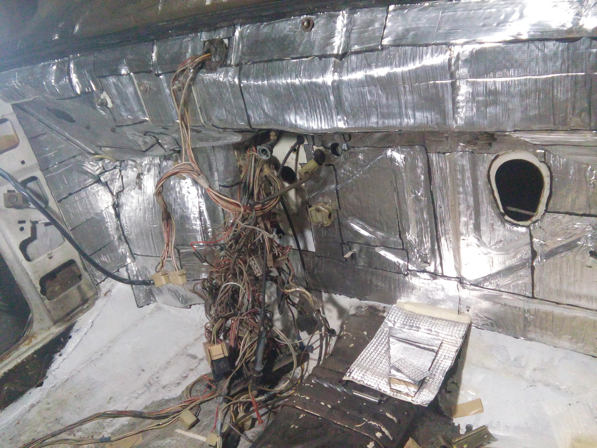

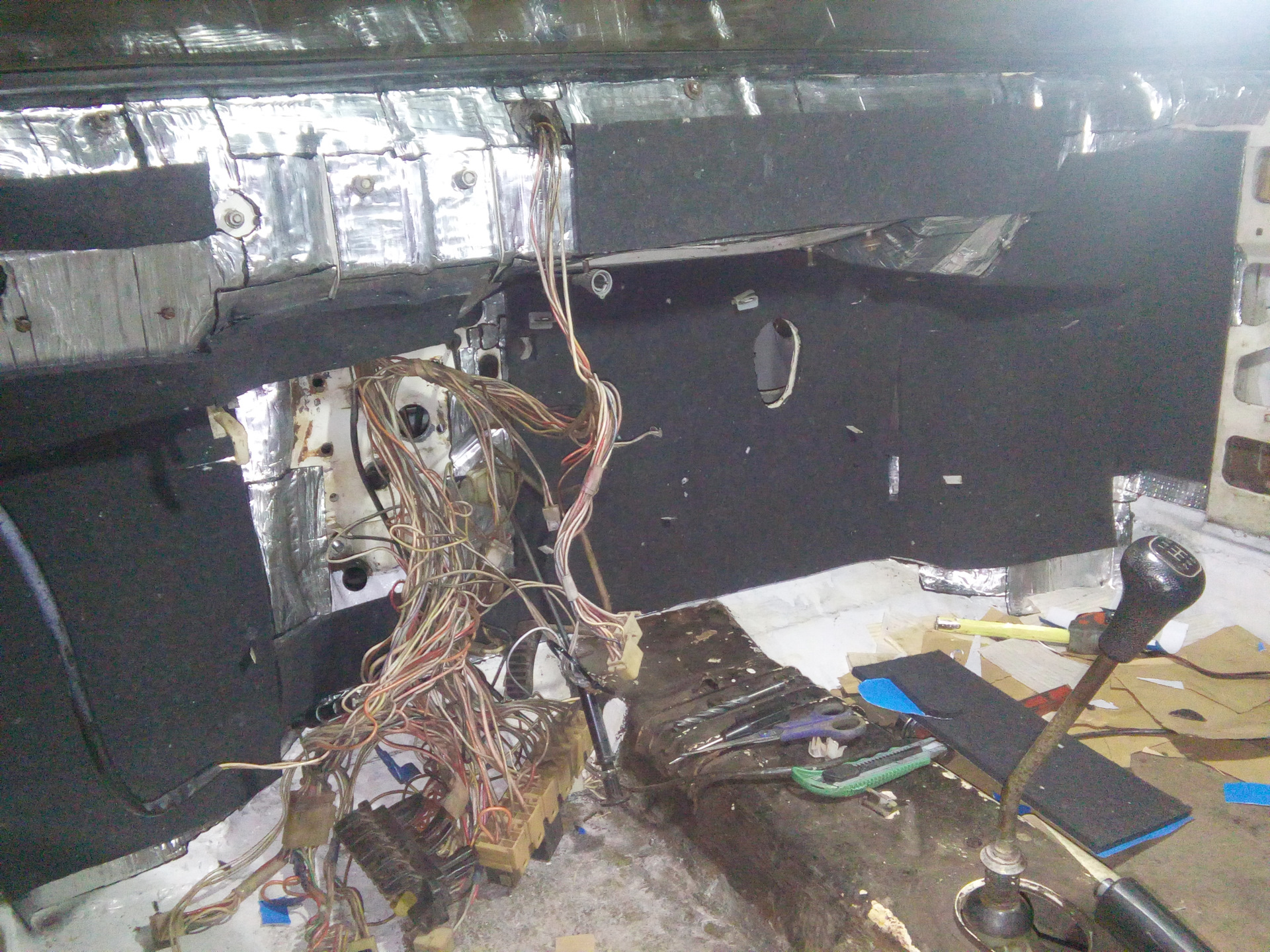

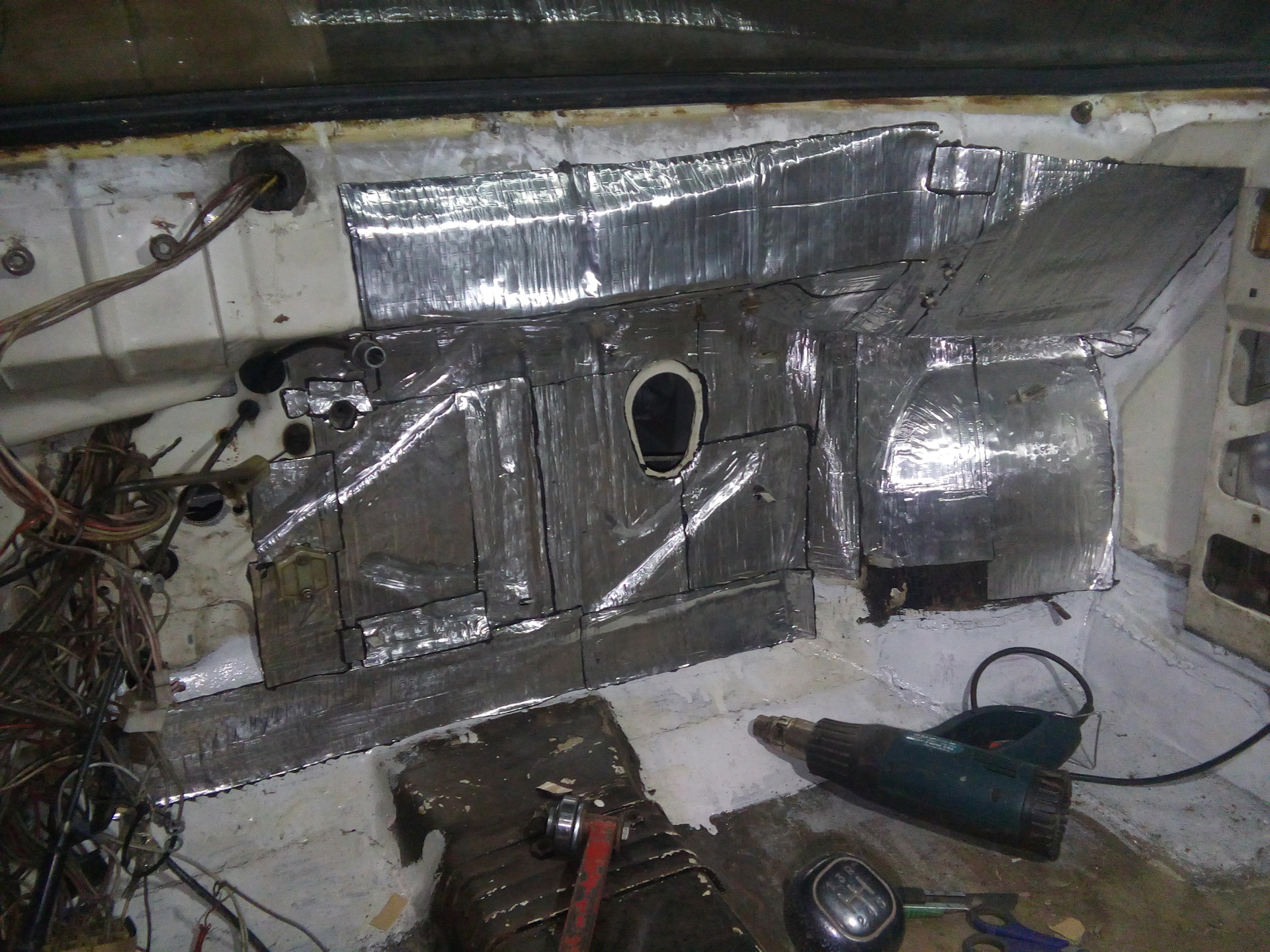

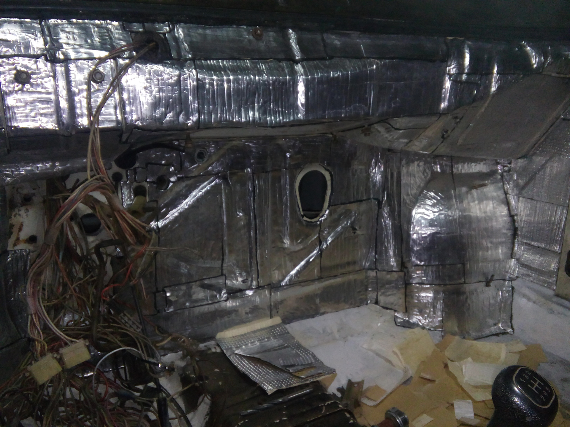

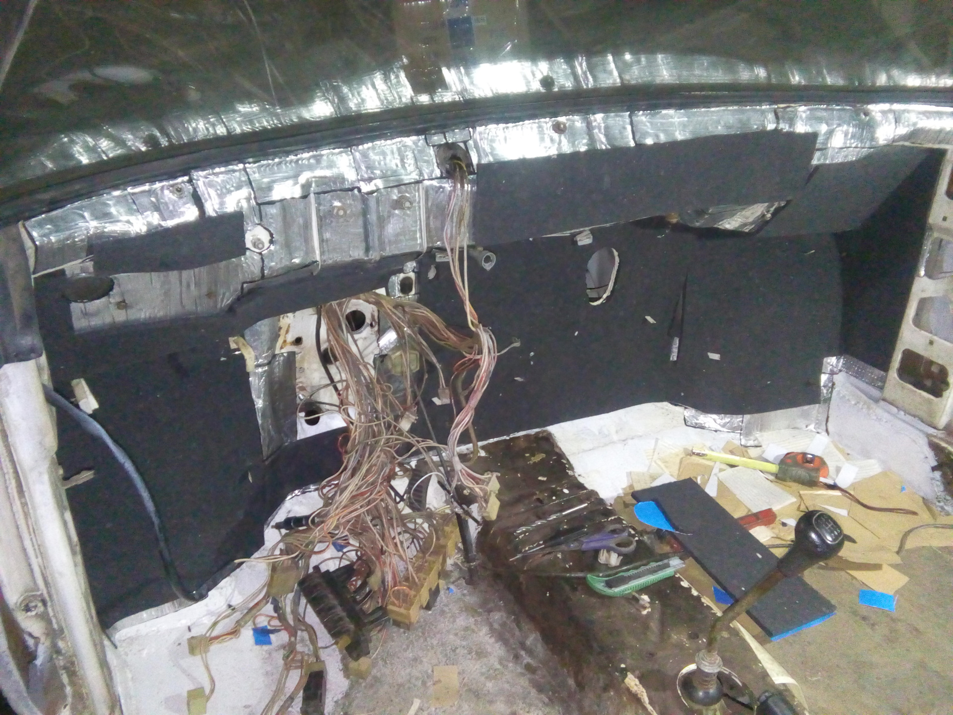

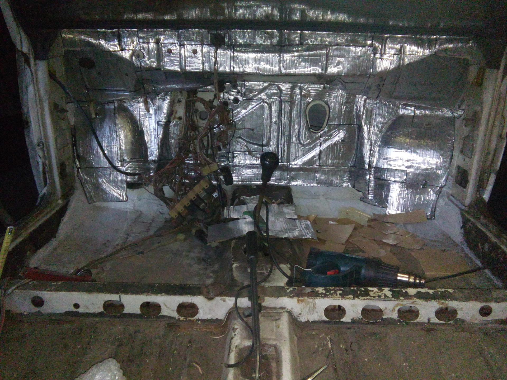

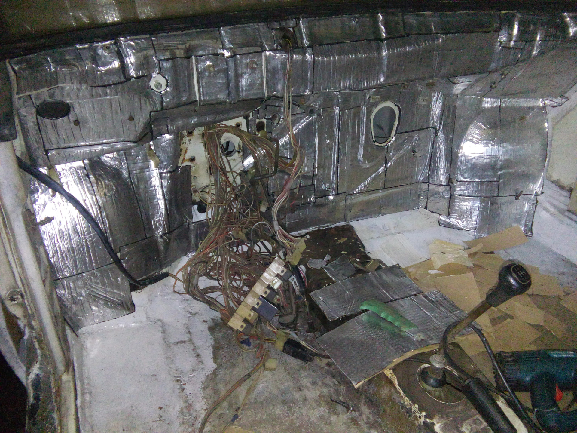

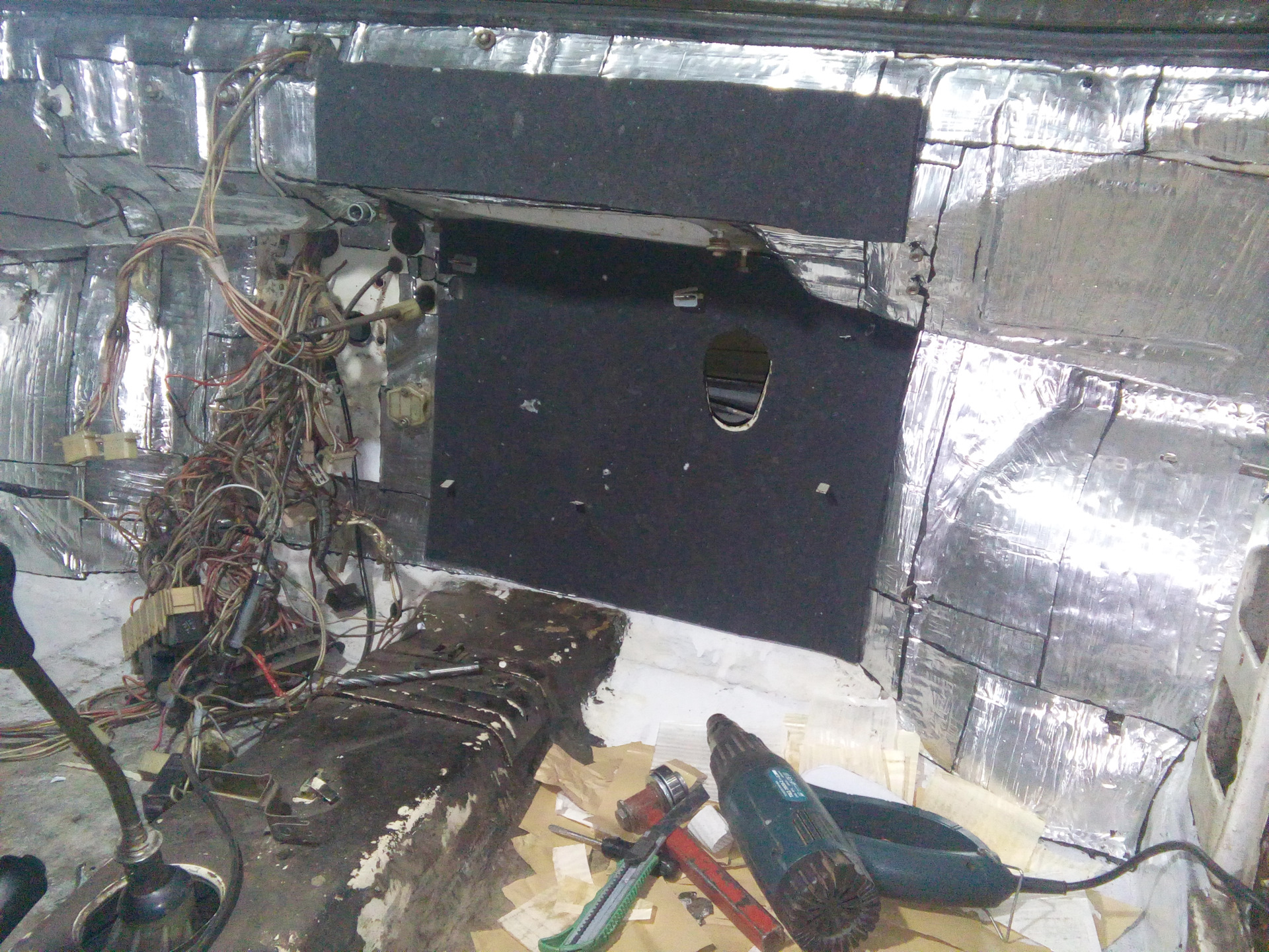

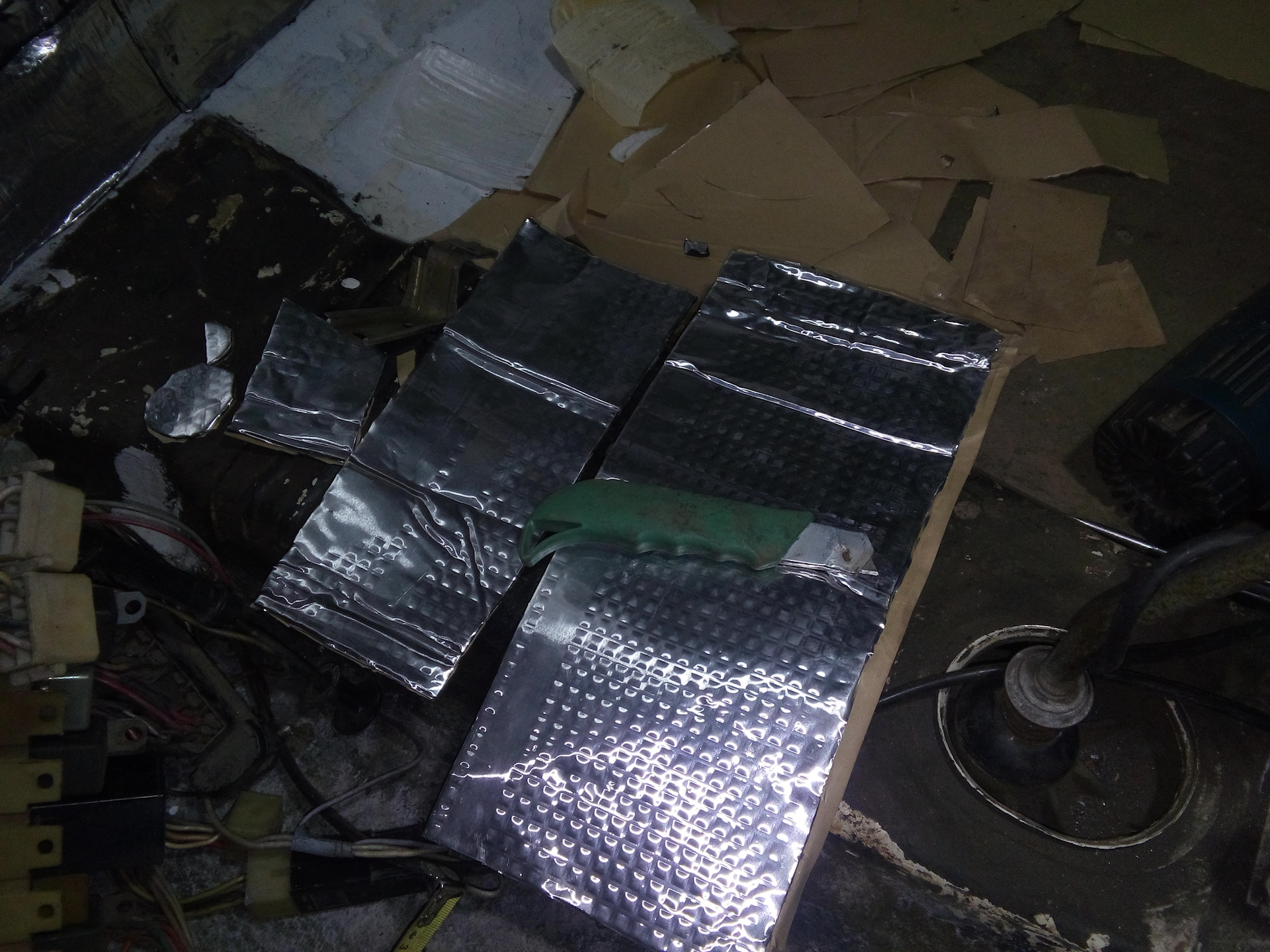

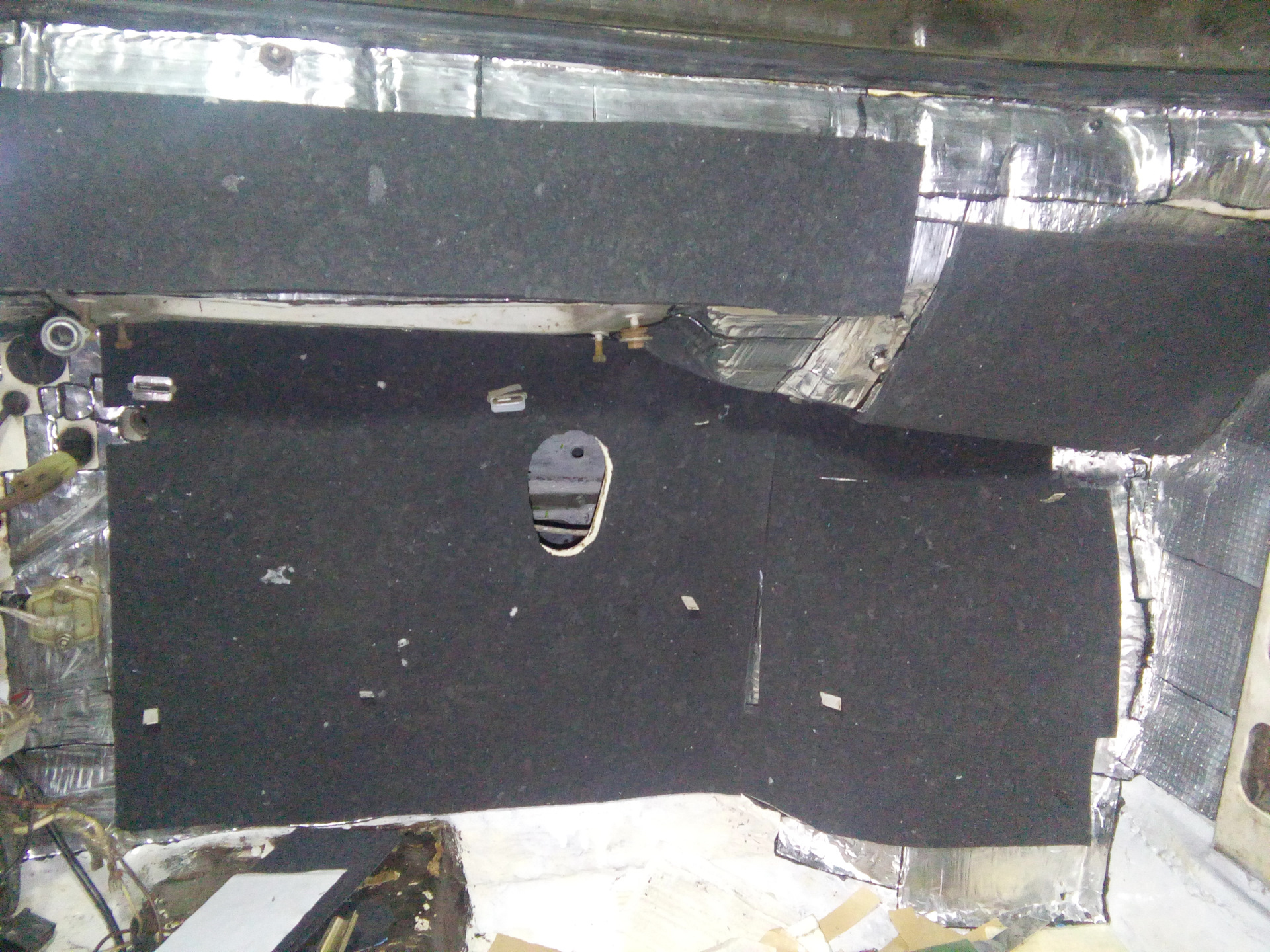

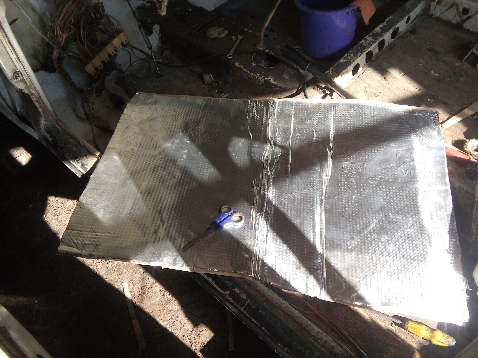

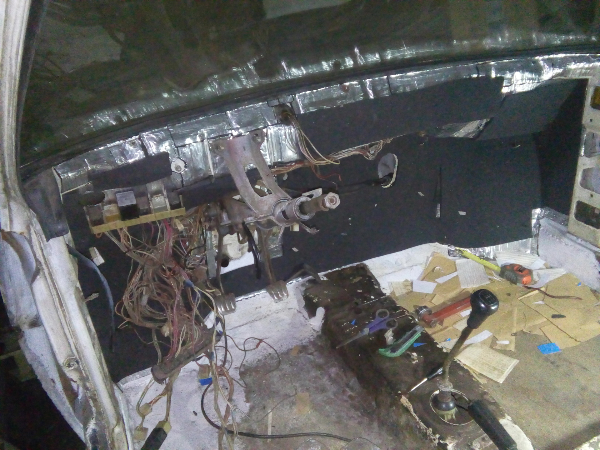

На моторный щит ушло два листа вибры 900х600 3.5мм, и два листа звукопоглощающего материала 1000х500 8мм, Пробелы пока остались, но когда дело завершится с проводкой, они будут устранены)

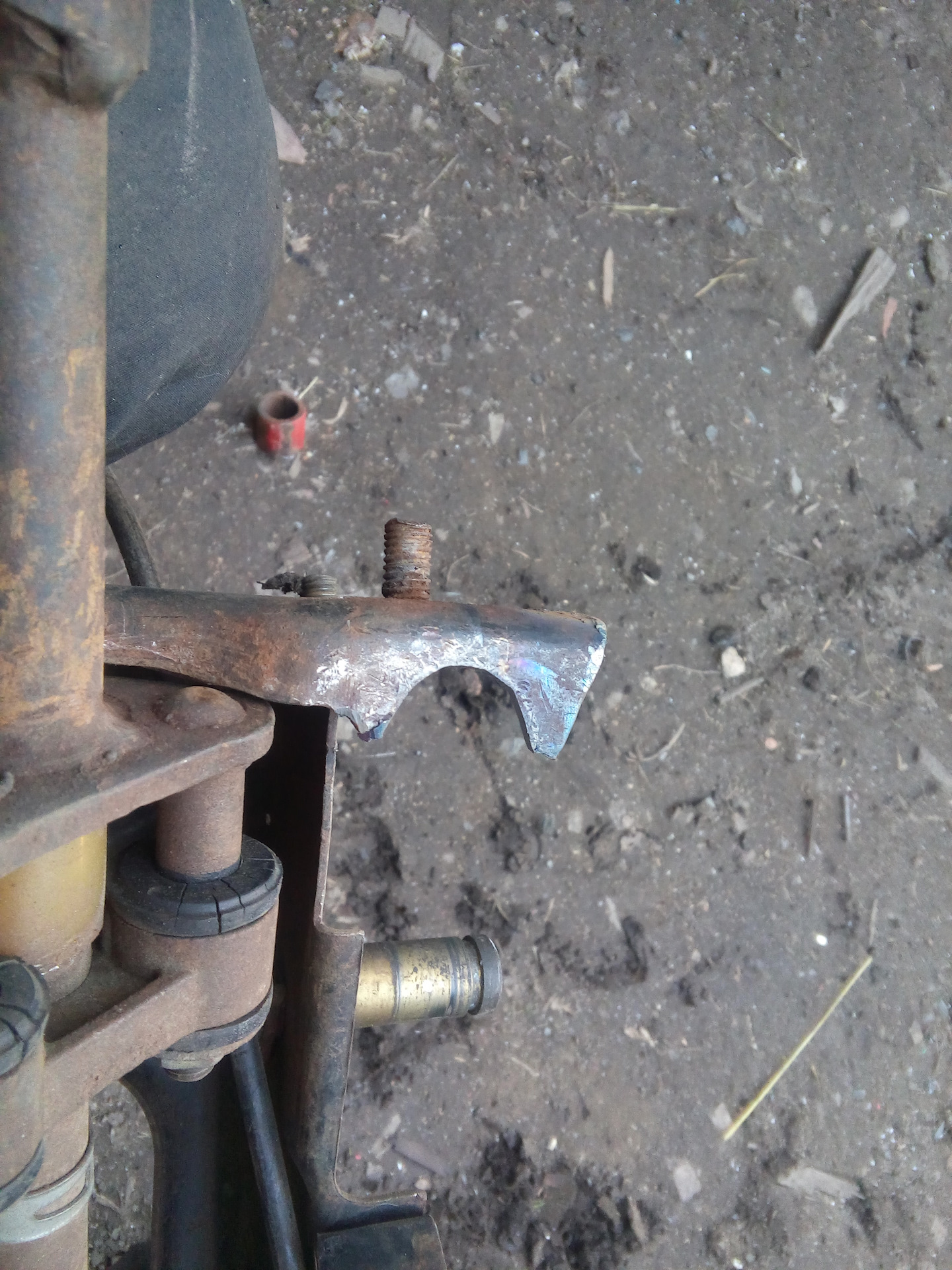

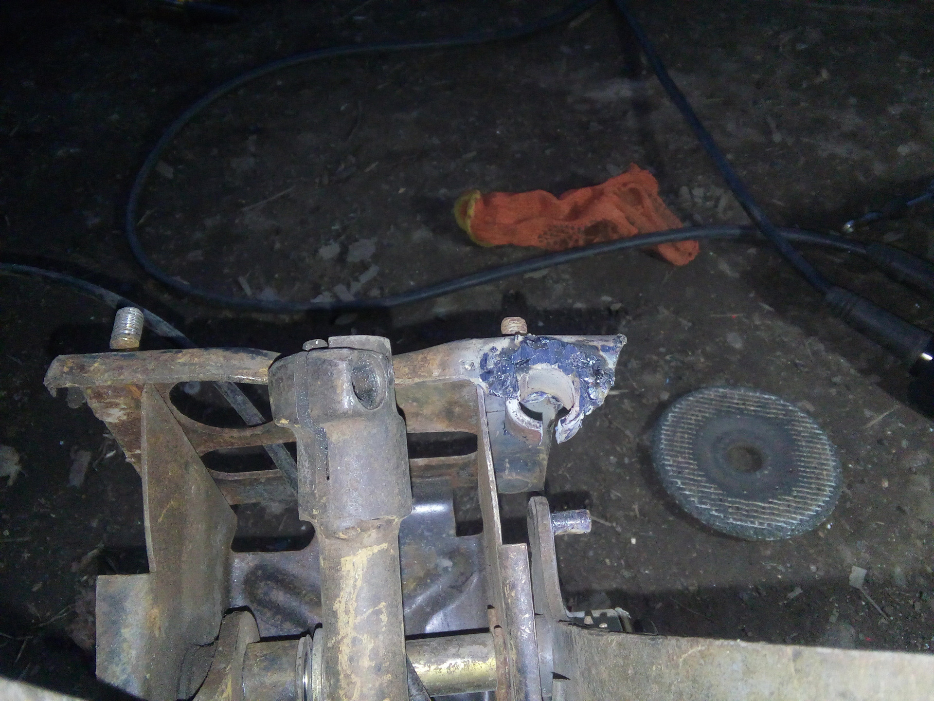

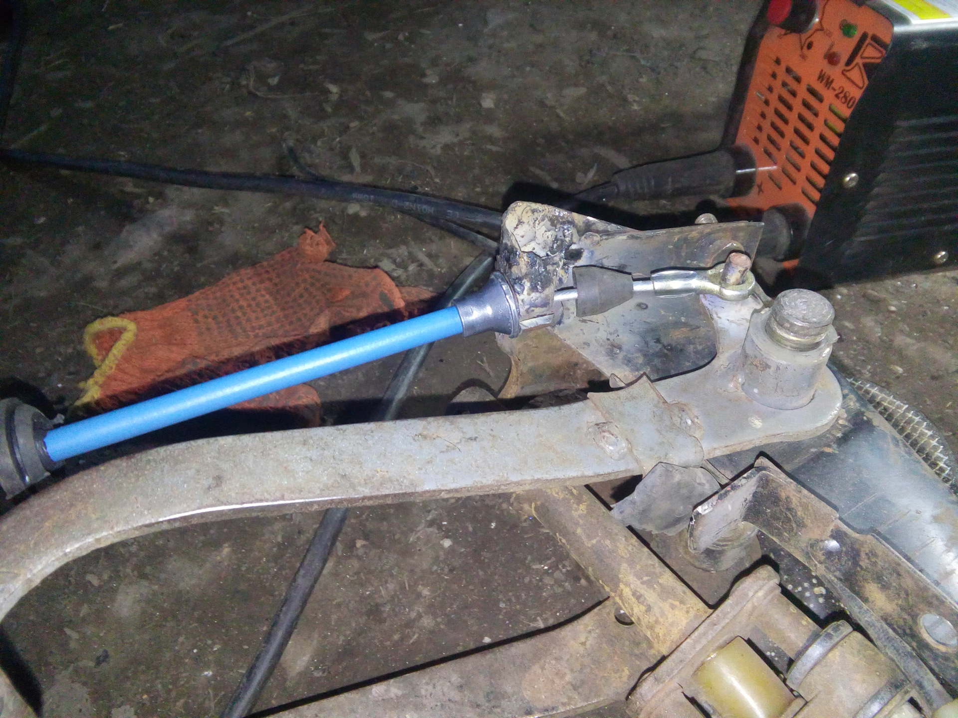

А так же было устранено слабое место, вварена трубка, для усиления упора под трос сцепления.
