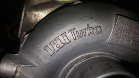

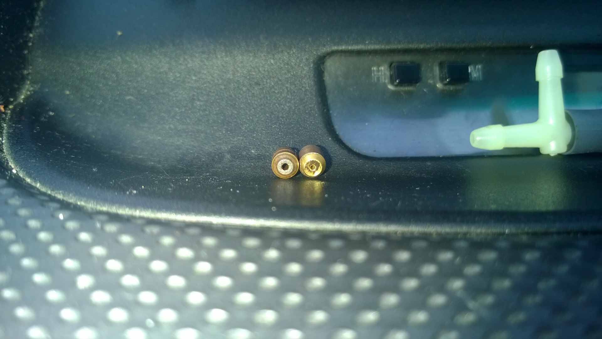

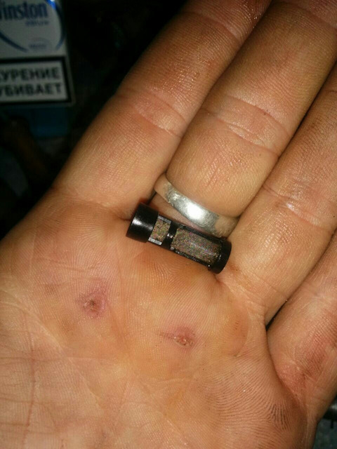

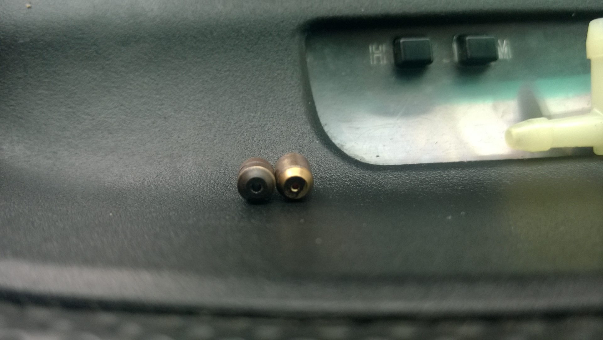

После проверки турбины посоветовали проверить рестриктер. Купил новый по вину.

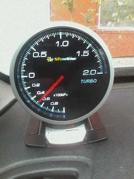

Машина поехала… Нет, полетела! Но появилось ощущение передува. Что и подтвердила диагностика со снятием логов. На 1,25 (по прошивке 1,1 пик) срабатывает отсечка, пока отсекается бензин, иногда успевает раздуться до 1,4. Поставил пока старый, буду химичить с рестриктерами.

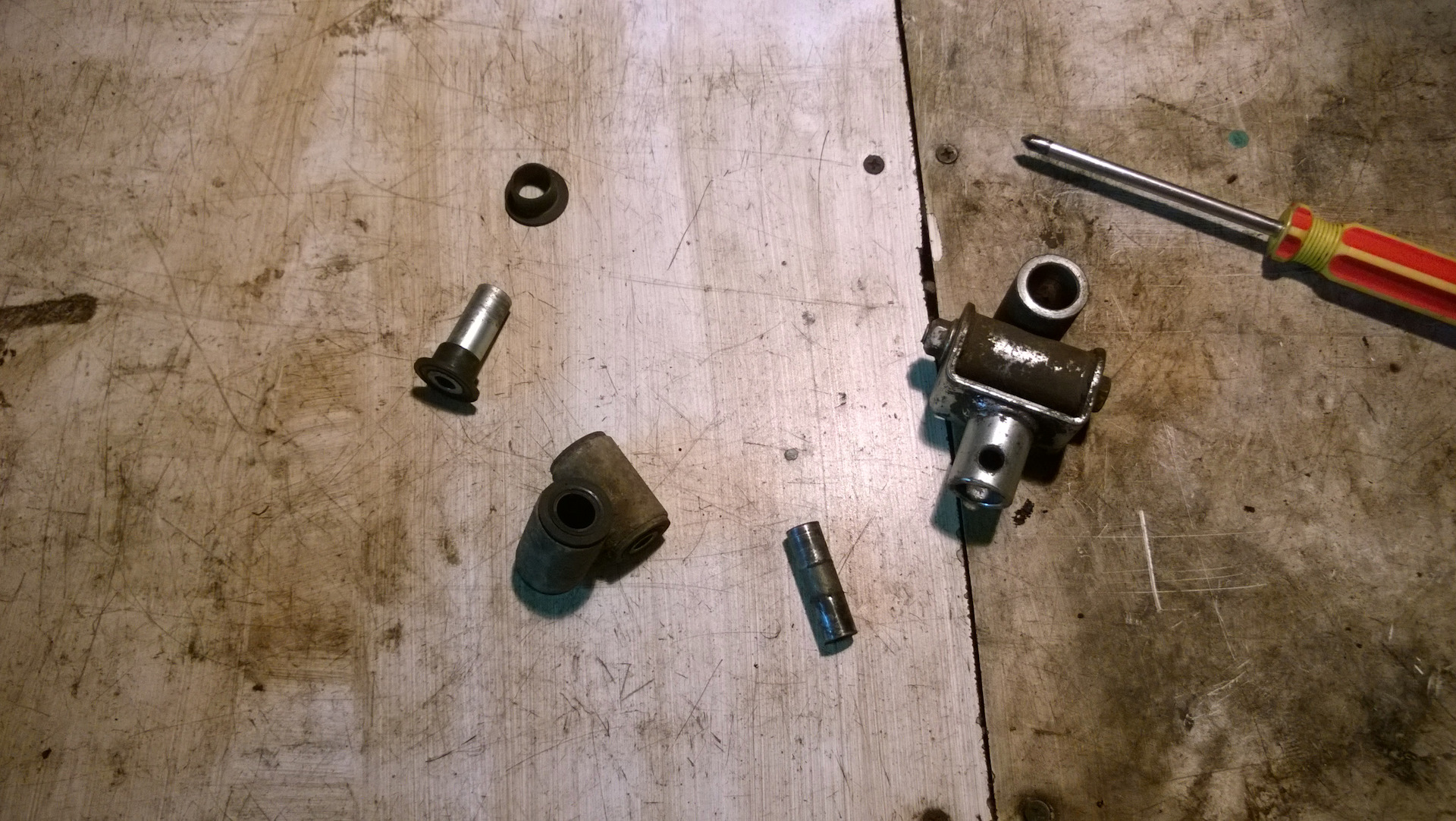

Пока был снят выхлоп, решил устранить люфт кулюсы, а именно карданчика. Тем более есть запасной.
Новый стоит космических денег, будем думать.

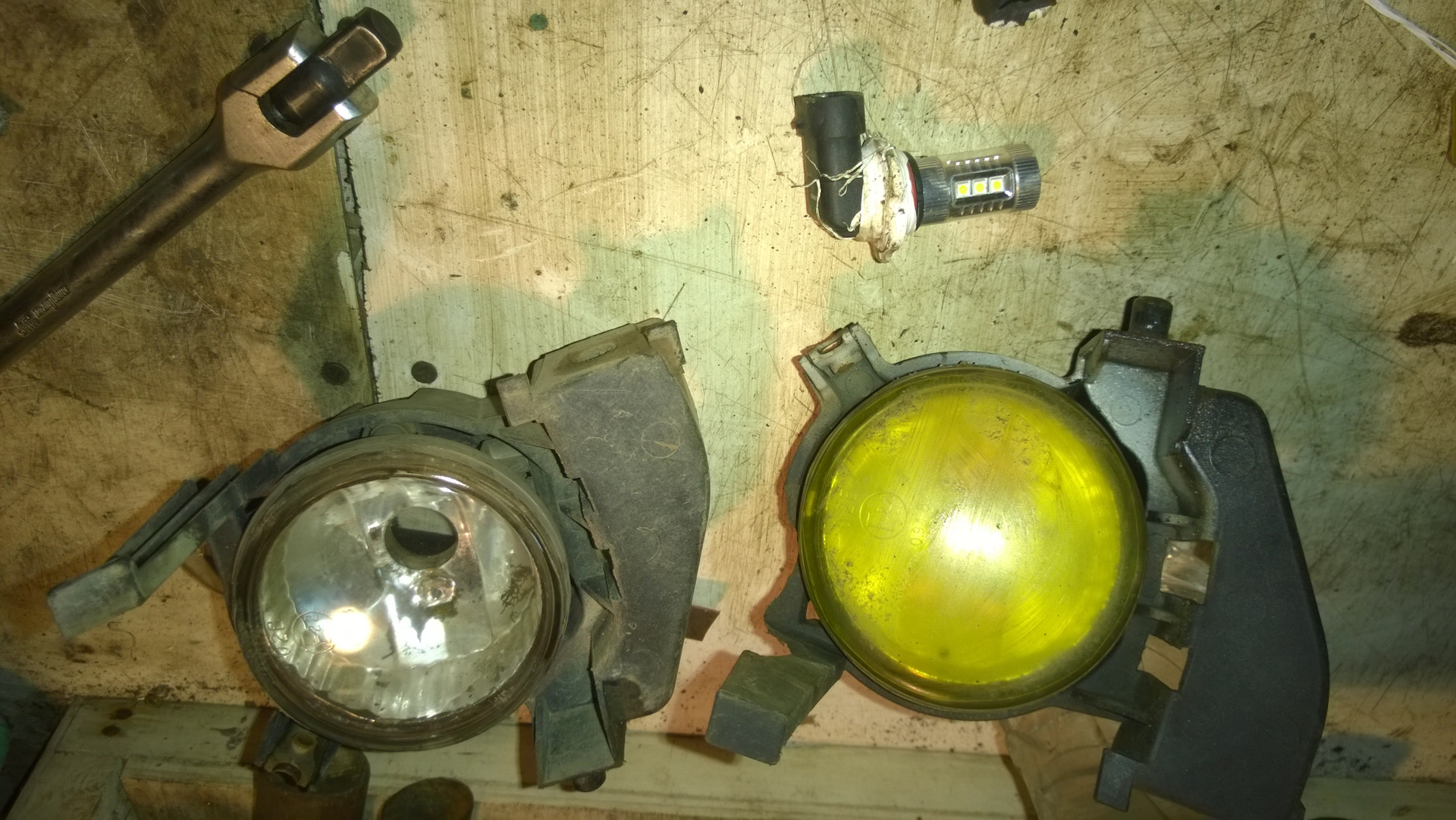

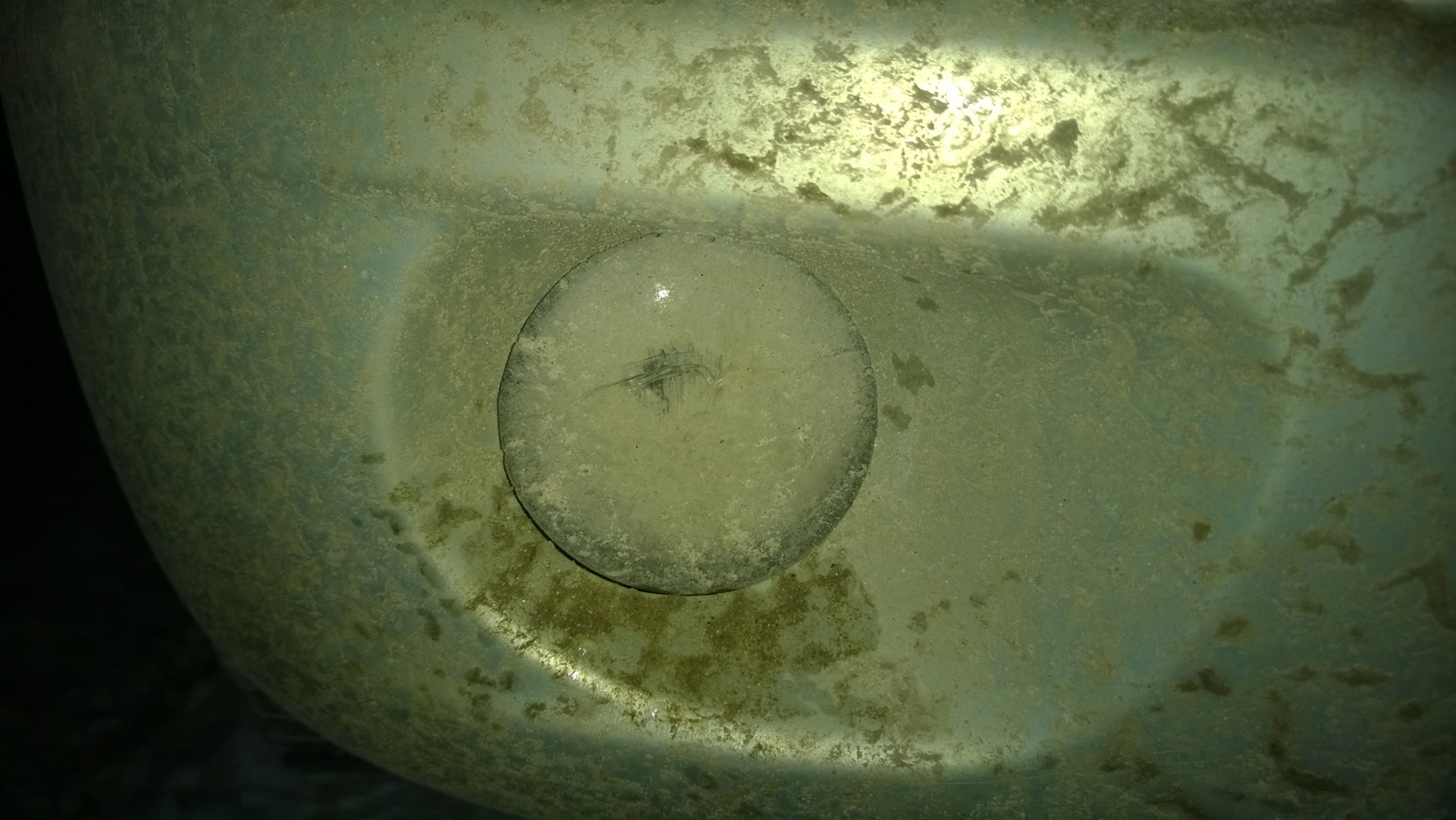

Бесил свет ПТФ, а точнее его почти полное отсутствие. Стояли диоды и жёлтая плёнка. Содрать, поменять на лампы!

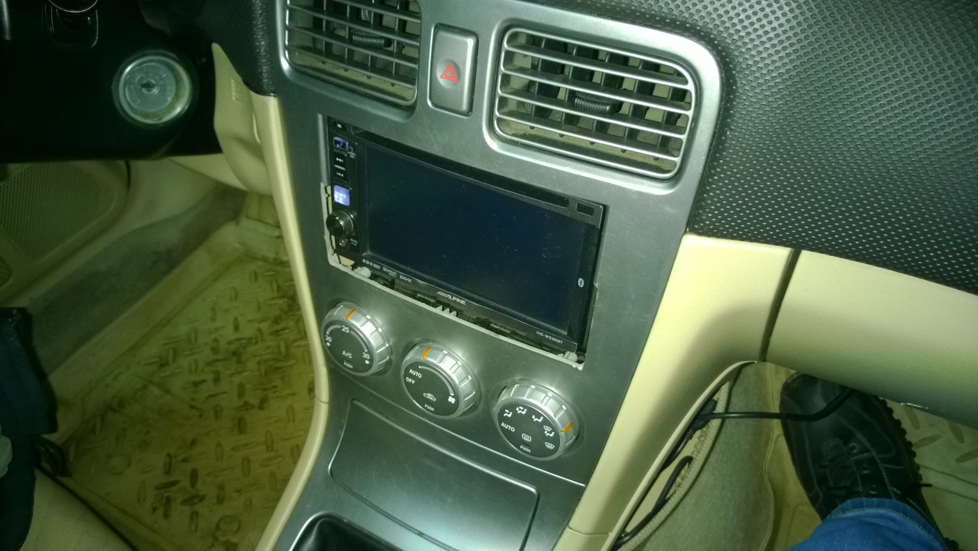

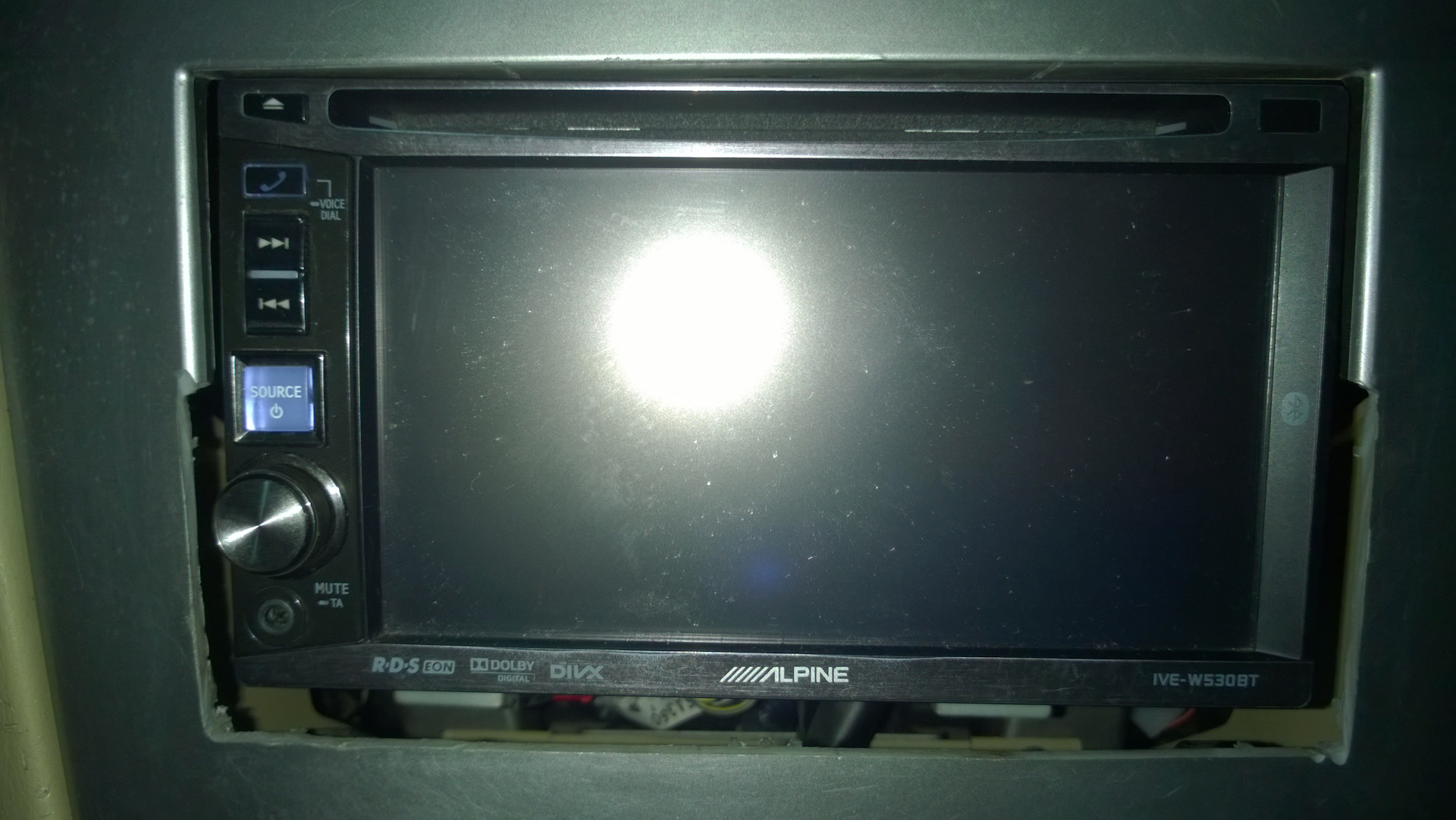

Магнитолу можно установить чтобы она была утоплена или чтобы выпирала над панелью. В обоих случаях крепится на штатные винты к рамке. Горе-установщики выбрали второй вариант, но у них не налазила панель климата на место. И они всё по кромсали, закрыв накладкой от магнитолы. Ёп… …ть!
Когда я ставил магнитолы себе на красного, то купил 2 переходника: один с субаразъёма магнитолы на евро и с евро на алпайн. Здесь же просто взяли штекер евро с проводами и врезали в проводку. Денег пожалели? Я потратил тогда 700 рублей и два дня ждал переходник. И здесь кривые руки побывали… Попробую найти целый кусок проводки, там всё равно всё на штекерах. Не люблю откровенный колхоз.

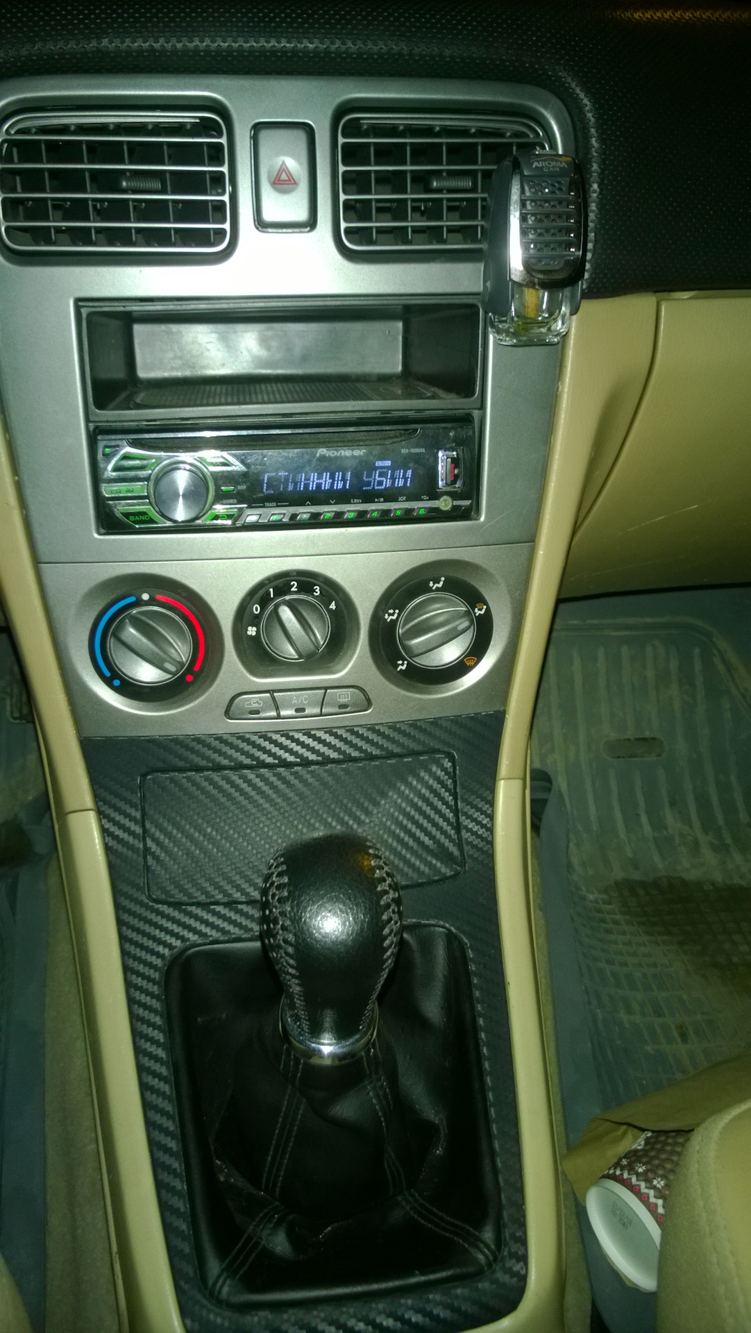

Провёл силиконовый, результатом доволен. На красном сделал также.

у меня так же изуродовали панель, пришлось покупать(
Тоже буду покупать(((
Стекла на ПТФ от приоры болтон.
Смотрел вообще линзовые ПТФ туда от приоры ставят.
