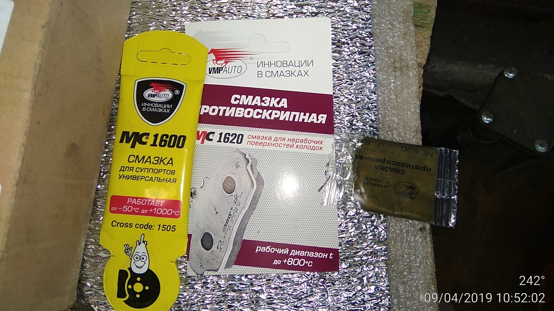

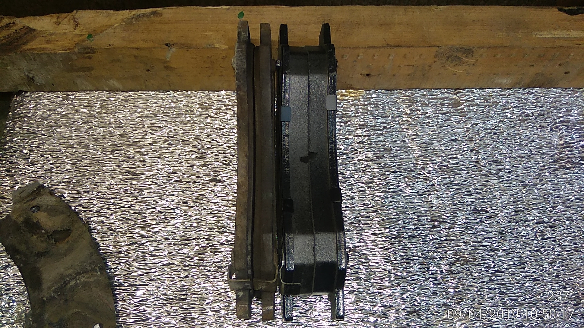

пару нидель назад перебирая переднюю ходовку проконтролил колодки(еще 4-5мм есть)- пойдем на рекорд, ну или когда переобуваться буду сменю. но БЛИН- заскрипели, слевой стороны-да как так то?:((. разобрал смотрю пластина сьехала и она попискивала, но колодки уже сменил.
процедура простейшая:
сняли колесо, развели колодки мантажечкой, ключами 17 и 13 открутили направляющие( я обе открутил, что бы проверить пыльники поршеньков и направляющих), меняем колодки и собираем обратно.
как кто то писал: ОБЯЗАТЕЛЬНО ПАРУ РАЗ НАЖАТЬ ПЕДАЛЬ ТОРМОЗА

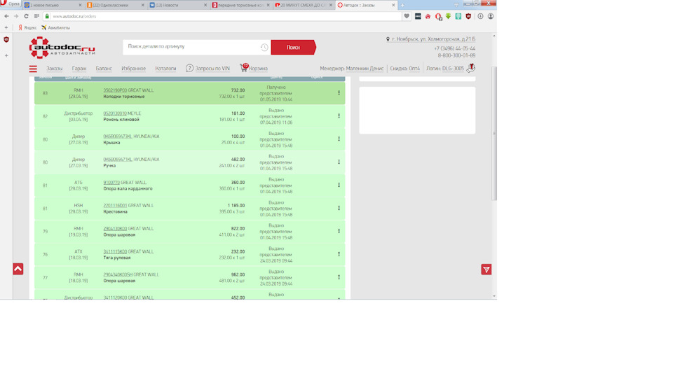

Александр вечер добрый, подскажите магазин в котором покупаете запчасти. И т.компанию доставки. Мне надо в Губкинский доставить. Заранее благодарен. Домой надо ехать, а запчастей нет в наличии магазинах.
ЧЕрез автодок, иногда автопитер(3-7 дней) доставка. есть у нас магазин (китайский танк), но он только начинает обрастать зап частями, но уже кое что есть, но в 3-5 раз дороже чем через автодок.
