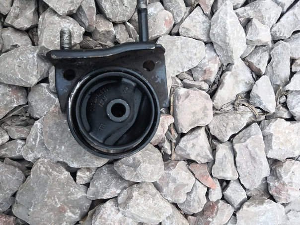

Появилась сильная вибрация на D + тормоз что аж левое зеркало трясло не по детски. Заехал на подъемник и увидел что задняя подушка которая под рейкой, рассыпалась в щи.

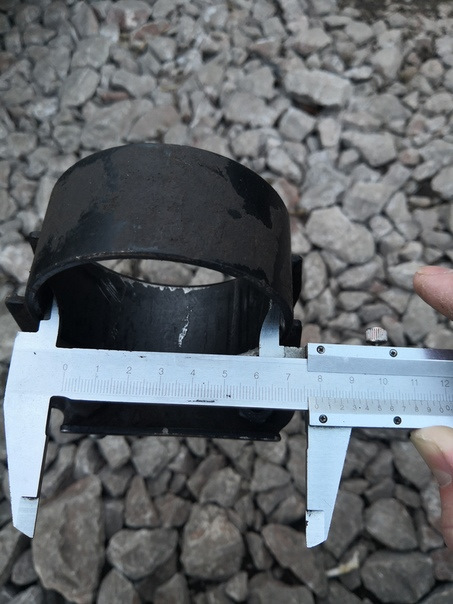

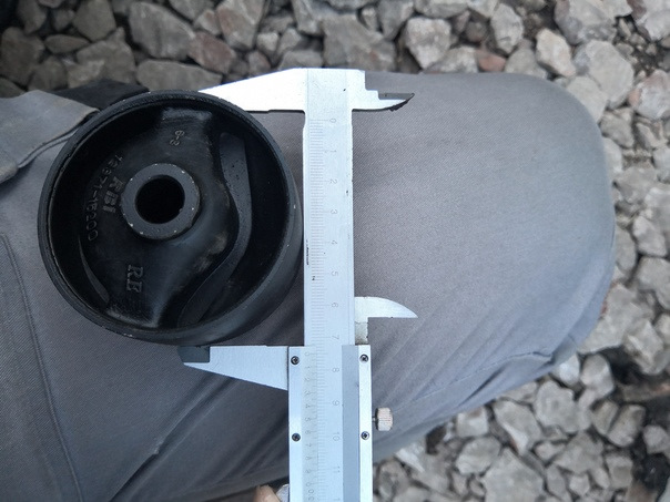

На прошлой камри я покупал картриджи Rbi они 3й год уже ходят на ней. Думаю куплю такие же и все дела. Но в магазинах требуют образец чтобы подобрать. А это до фига дел, куда то загнать машину, разобрать, выбить картридж и на автобусе кататься подбирать. И тут я вспомнил что у меня есть размеры для всех подушек, давно еще Саня Камондир скидывал и по ним куплю.
Но в это же время вспоминаю что на прошлую камри мне не подошли эти размеры. Картридж диаметром 80 был большой для моих подушек, и хорошо у меня тогда были порванные подушки в запасе от камри sv30.туда картриджы встали. И вот тут я снова напрягся, что делать, вдруг снова не подойдут. Пошел в магаз и попросил посмотреть по номеру кузова картридж, может можно так купить. На что продавец сказал, мол так и надо подбирать и дал мне картридж Rbi диаметром 74. И что бы вы думали? Он не подошел. Нужен картридж диаметром 79. Не 80 как Командир писал а сцука именно 79. Японцы изобритатели блин, 3 вида подушек с диаметром 74 79 и 80.
79 нет в магазинах ближайших, но зато в Автостраде оказалась нелеквидная оригинальная задняя подушка за 2500, а со скидкой вышла 2100. Последние деньги отдал блин, но зато оригинал стоит:)) на емексе 3600 стоит оригинал а в этой же автостраде измененный номер детали тоже 3500 уже лежит из свежего привоза. В общем мне повезло, но никогда бы не подумал что какую то подушку, запаришся подбирать.
Для тех кто будет заморачиватся с подушками, снимайте их и по образцу подбирайте картридж. Аналоги типа febest и sat даже не вздумайте брать. От них вибрация сильнее чем от порванной оригинальной. Картридж только Rbi и подушка тоже есть в сборе Rbi за 1800. Картридж я брал за 700, в пятницу сдам его обратно, либо может кому надо у какого такой диаметр:)))

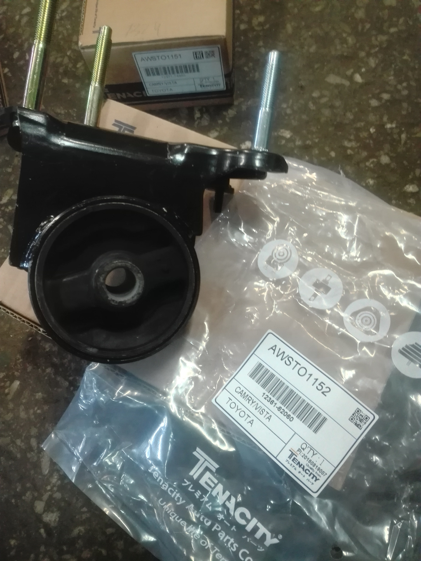

TeNeCity переднюю и заднюю ставил…в разы конечно лучше стало… На N даже нет желания скидывать… Вибрация от двигателя не значительная, но тут ещё три подушки под замену будет…
Вот ниразу про такие не слышал иине говорили в магазине про них. Теперь буду знать. Передней есть номер?
Вечером скину…

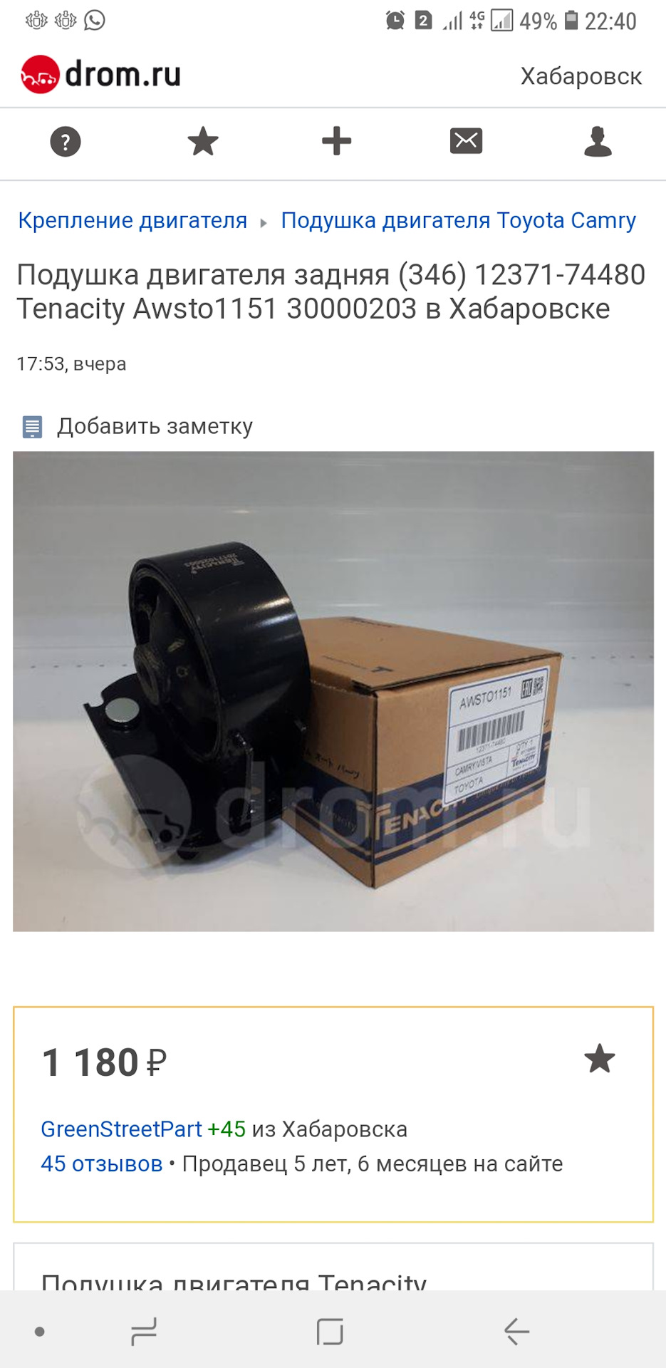

Серега как мне заказать подушку?
www.farpost.ru/vladivosto…40rr-toyota-45422847.html
Можно у нас приобрести… если нигде больше нет…
Maxsparco
www.farpost.ru/vladivosto…40fr-toyota-45421225.html
Tena city, перед и зад, пол года нормально пока и вибрации нет
