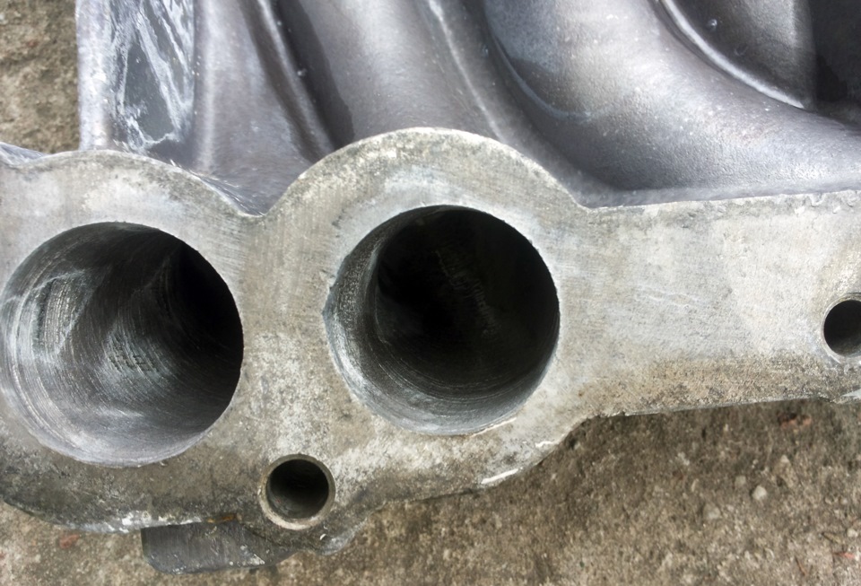

Доработали стандартный "люминтиевый :)" впускной коллектор от 8-клапанника.
Увеличили проходное сечение (диаметр) каналов:
— "рогов" до 33 мм,
— каналов верхней части ресивера до 34 мм.
Все части ресивера совместили между собой, удалили ненужные ступеньки.
Установили ДТВ в ранер самого "многострадального" четвертого цилиндра.
В связи с увеличением проходного сечения "рогов", доработаны посадочные места под форсунки.
Все обварено, собрано и готово к установке.

Что за трубка выходит из коллектора сразу за дросселем?
заводская. в нашем варианте глушится.
а то у меня она тоже торчит, думал что картерные газы в неё идут, но она тонковата да и газы идут у меня до дросселя. Вот и ума не приложу для чего она. значит будем глушить её
Это коллектор с впрыска GM, там для чего-то он используется, я уже не помню куда она подключается …

Для вентиляции картерных газов он используется!
UMP488
Он и нужен для большой ветви картерных газов – малая ветвь идёт на верхний штуцер дросселя, а в этот большая ветвь, а отверстие в резиновом патрубке глушится специальной заглушкой 21110-1014296-00. Глушить её не надо, наоборот с ней лучше, чем когда большая ветвь идёт через резиновый патрубок – я себе наоборот такой ресивер с впускной трубой ищу.
На какой рабочий дипапазон оборотов расчёт? На атмо сток ресивер с длинными каналами серьёзно сливает на верхах. Мне очень интересно, как он будет вести себя с наддувом.
3000 — 7600 …
