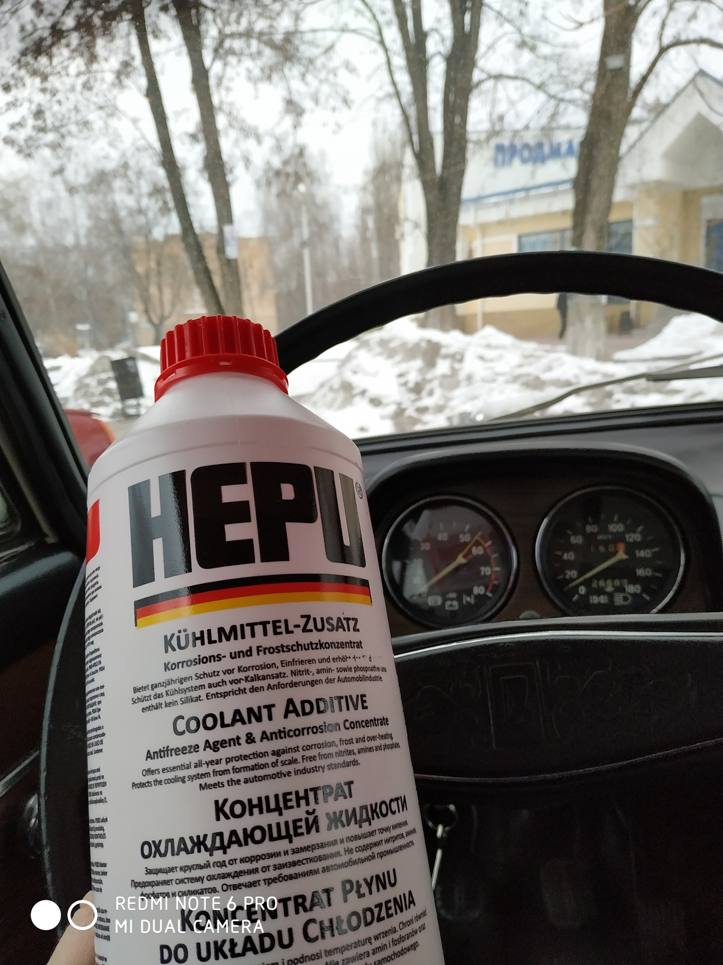

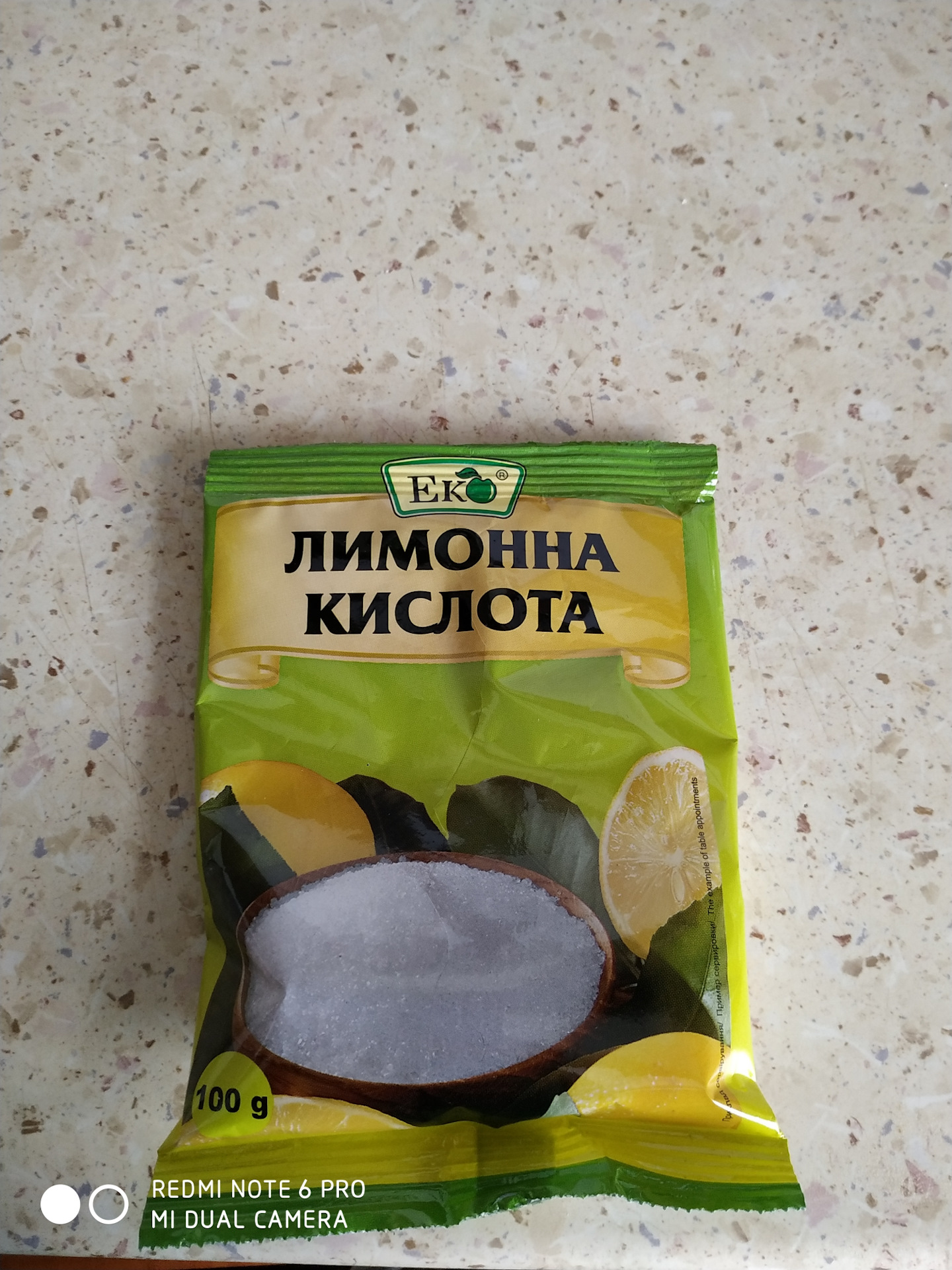

Быстро прошла зима и началась весна, правда начало марта сложно назвать весной но всё же. Было решено промыть систему охлаждения, давно собирался это сделать но всё никак не доходили руки. Для начала купил лимонную кислоту 100грамм, слил старую жидкость и залил воду дистиллированную и и литр горячей воды с кислотой и поехал кататься) Съездил в магазин за концентратом антифриза, такой у нас залит на второй машине с завода, поэтому сомнений по поводу выбора не было. Машина была прогретая на 90 градусов несколько раз. Думаю этого было достаточно для очистки системы, после этого начали вымывать грязь. Чистую воду заливали раз 5 и только после 3 раза вода вышла прозрачная из системами и ещё два раза были контрольные. Не могу сказать что стало идеально чисто, но хуже не стало это точно.
Вообще промывкой доволен, печка стала работать очень хорошо, машина особо не греется но это будет видно летом.

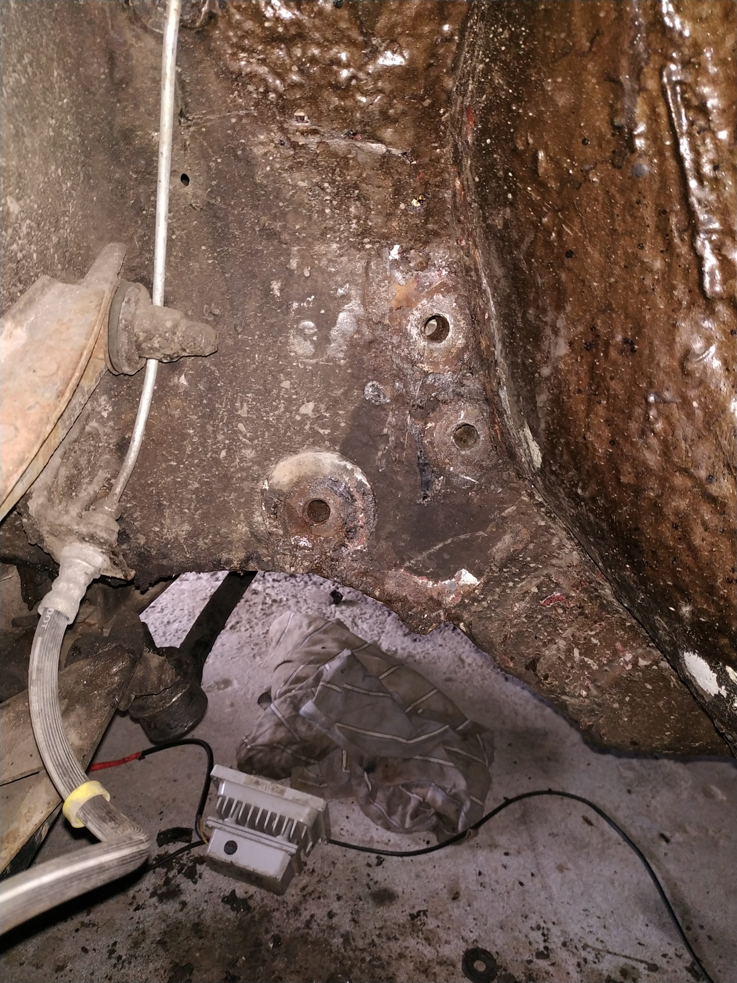

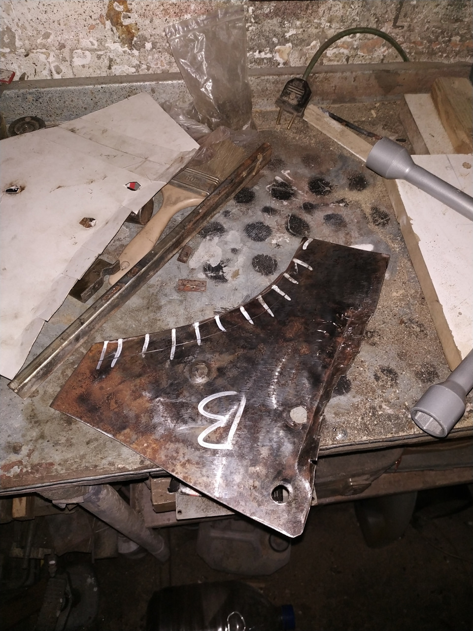

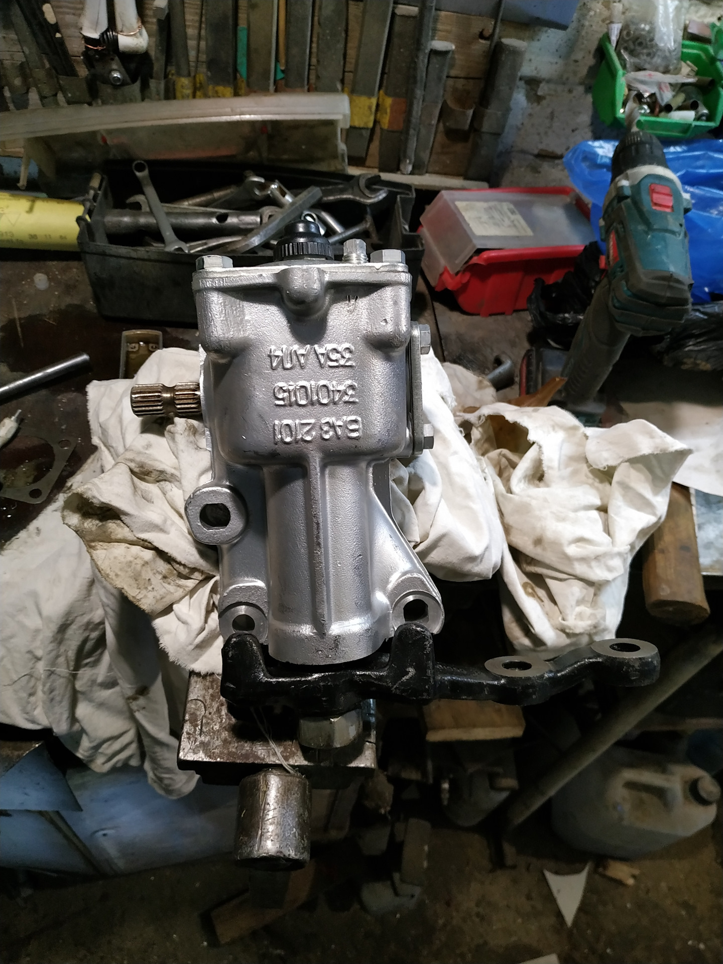

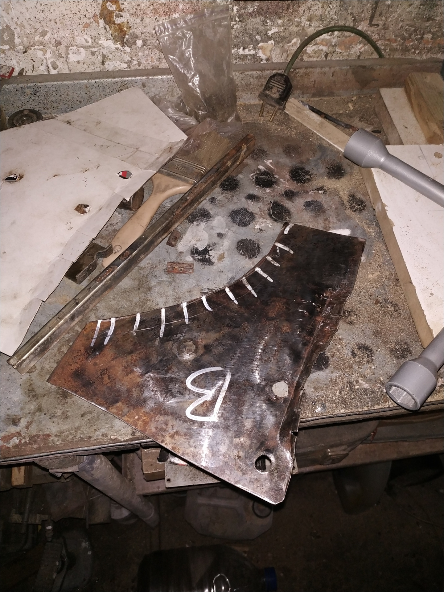

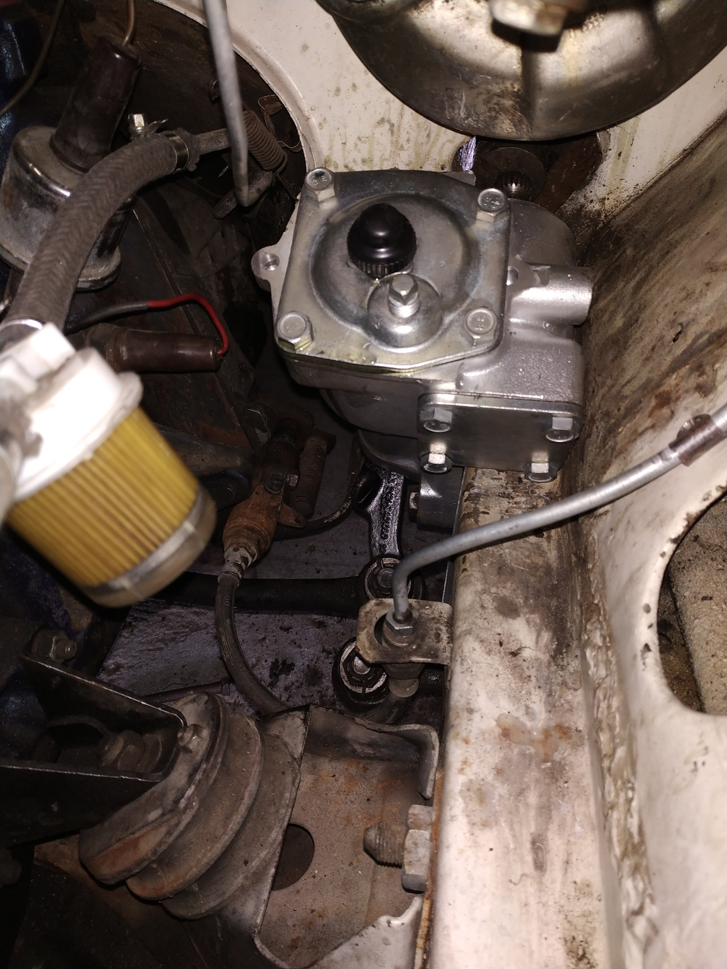

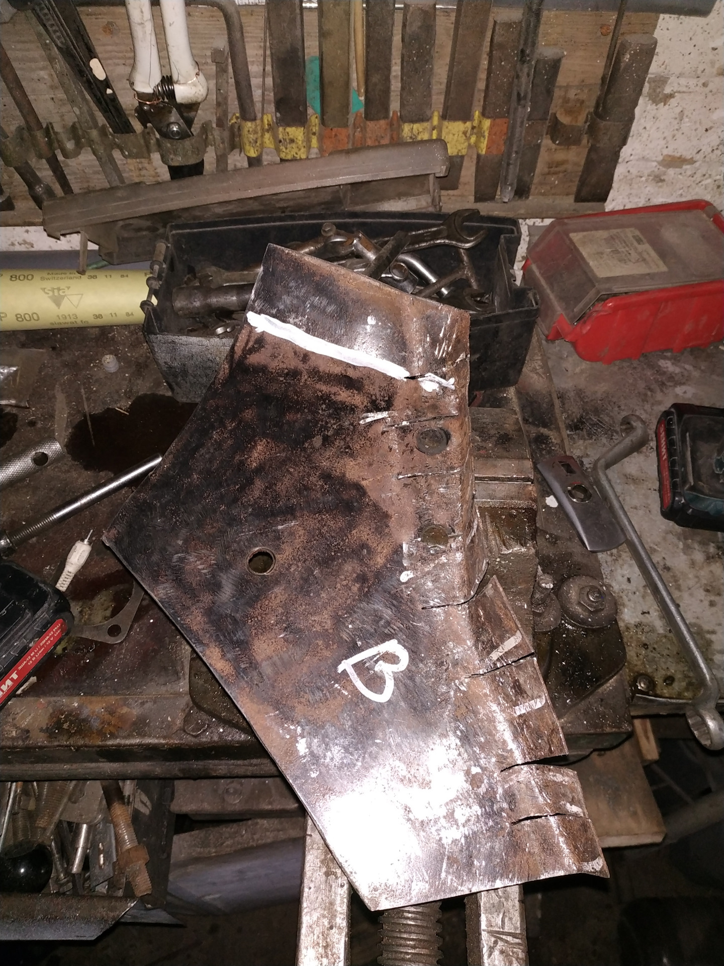

В том году у меня начал подклинивать рулевой редуктор, мы ему сделали большой свободный ход чтобы доездить до конца сезона. В этом же решили устранить эту программу, был приобретен новый рулевой редуктор и установлен на место. Впроцесе оказалось что у нас устал лонжерон и было принято решение временно укрепить его пластинами. Понимаю что это не лучший вариант, но мастера который это сделает пока не нашел. После замены рулевой: люфт стал меньше, ну и не страшно что может заклинить, а так в принципе ничего не поменялось.
