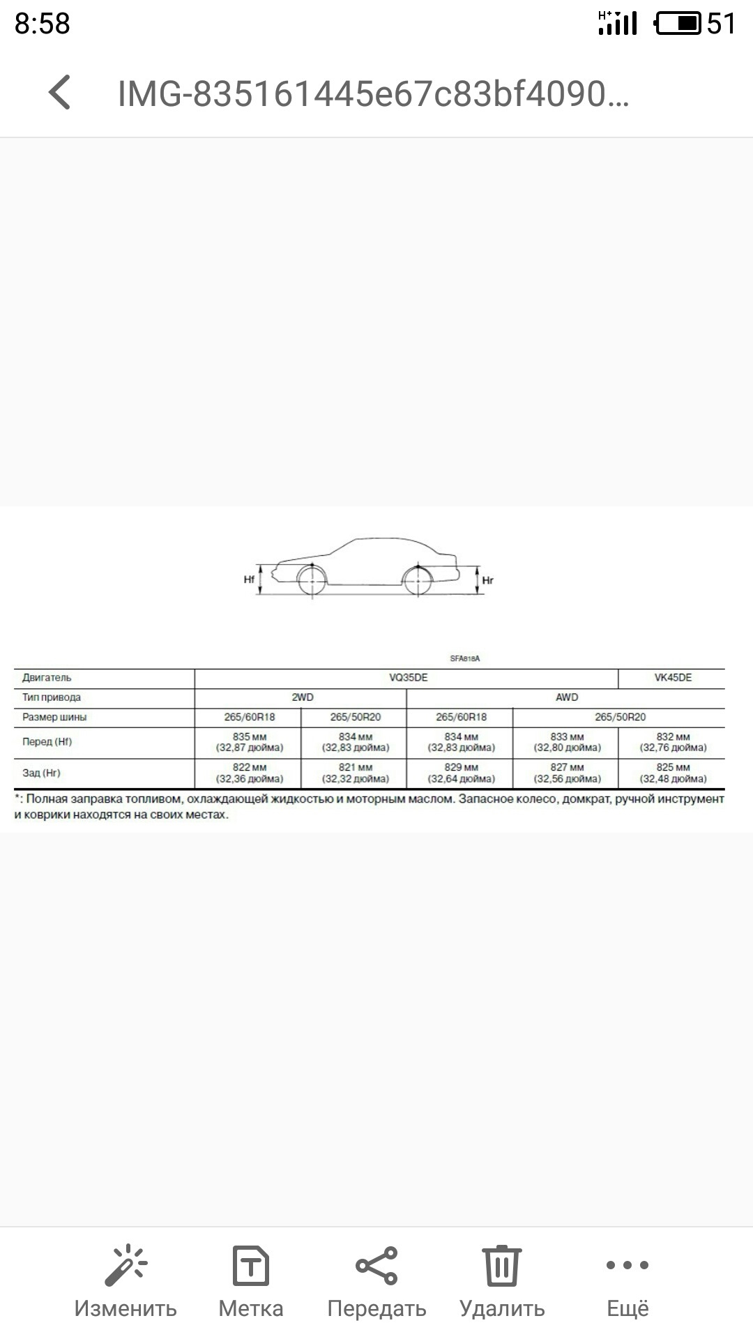

Многим в Финиках не нравится то, что "попа" как-бы просажена, то есть, если смотреть на расстояние между верхней линией шины и кромки арки, то кажется, что это расстояние над передними колесами больше, чем над задними. Зрительно, как будто морда задрана, а зад опущен (загружен).
Так вот, удалось мне купить дешево, как мне кажется (на тот момент за 5200 за пару) задние пружины NHK XP NS494R:
Замер высоты от пола до кромки задней арки над колесом показал высоту примерно в 80 см.
Помогут ли новые пружины "достичь новых высот"?

В итоге, спустя 2 с лишним года (поставил я их в январе 2017, а сейчас апрель 2019) расстояние от пола до кромки арки 82 см:
И да: "попа" все равно выглядит просевшей ))

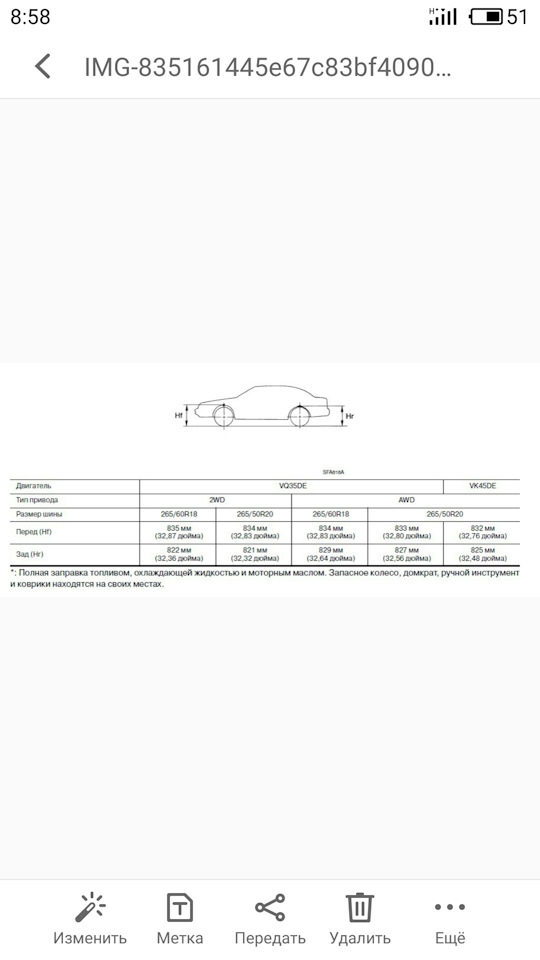

Прикольная табличка. Но так об этом и ведем разговор, что зад ниже. Хотя по таблице всего примерно сантиметр. Странно. В реале я бы сказал сантиметра 2-3 перепад.

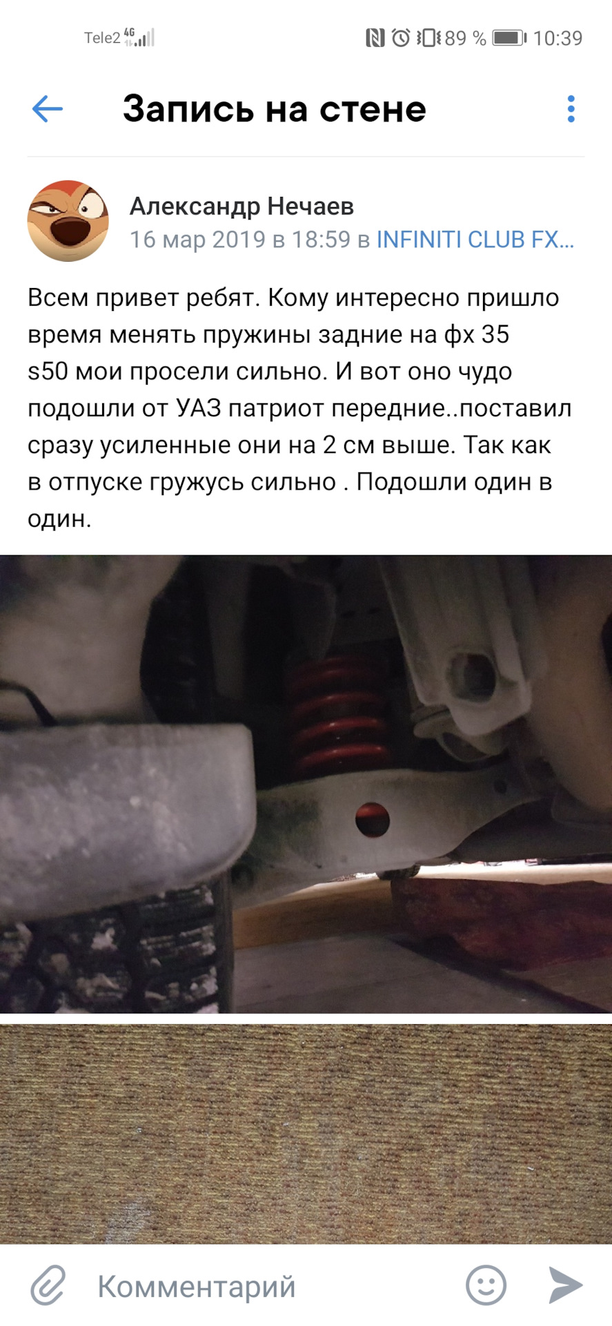

Туда подходят пружины с патриоты, есть усиленные, есть увеличенные.
Вот это ценнейшая информация!
Olmer92
есть подробная инфа про пружины от патриота? может отзывы тех кто ставил?
vk.com/wall-4181456_244351 Может ещё кто ставил, пошарься по поиску по стене.
