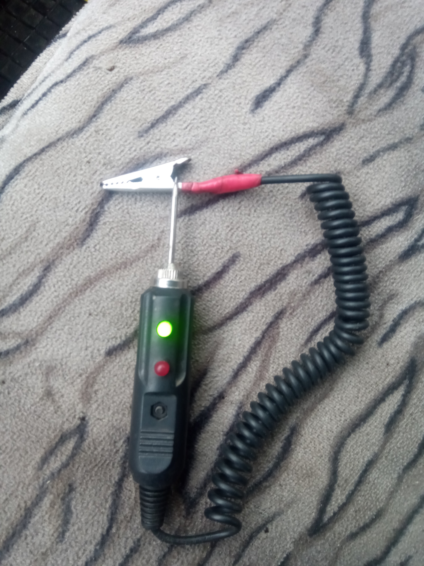

Вопрос по свечам накала, у меня за окном устойчивый плюс и в пору иной раз и кондей включить, но после долгого простоя, как и с утра запускаются свечи подогрева, при чем работают по моему не адекватно, один наконечник аж поплавился, снял все до выяснения.
Итак вводные даные таковы:В феврале еще при устойчивом минусе, старые наглухо оплавившиеся фишки заменил на новые и ровно после этого подогрев перестал работать. Лезу в коробку предов и реле(схемы нет, пришлось искать опытным путём) три реле отвечают за пуск свечей, все три исправны, ищу преды, судя по темам на драйве он один, у меня почему-то их два(отмечены красным маркером),ну ок, вынул, проверил, живые. Алгоритм работы таков, завожу, через минуту включается первая свеча, сеть больше 13,5, следом через 20 сек вкл вторая, сеть больше 13,5, через 20 сек выключается первая и вкл сразу две, и еще через 20 включается последняя. Заработали они так же внезапно, как и перестали работать, честно говоря грешу на датчик температуры, могу ошибаться.

а как проверял ? по реле?
завел и пошел следить, минута прошла и залипло первое реле, дальше так же.
Температура за бортом влияет на включение свечей?
Должна влиять, я сам просто гадал как проверить. Лампы вешать долго. Вы реле разобрали так понял?
Верно, 4мя острыми предметами
спасибо за идею попробую. а включаться они должны вроде при температуре ниже -10. датчик или в зеркале или за бампером.

Прозвонка в помощь
