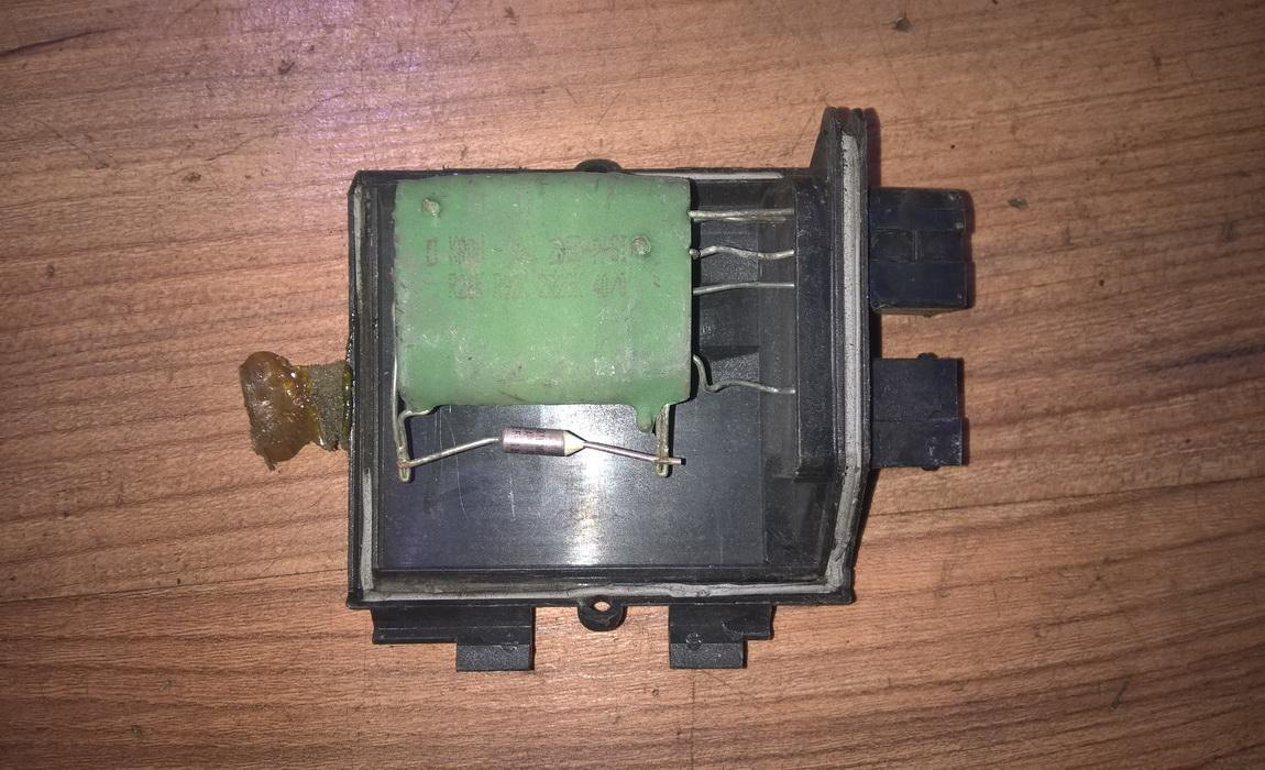

Не так давно (недели три назад) он выкладывает запись о завершении одного из проектов, а именно электронный регулятор печки. Им он заменяет заводской "зеленый" резистор на плату, разработанную и собранную Алексеем.

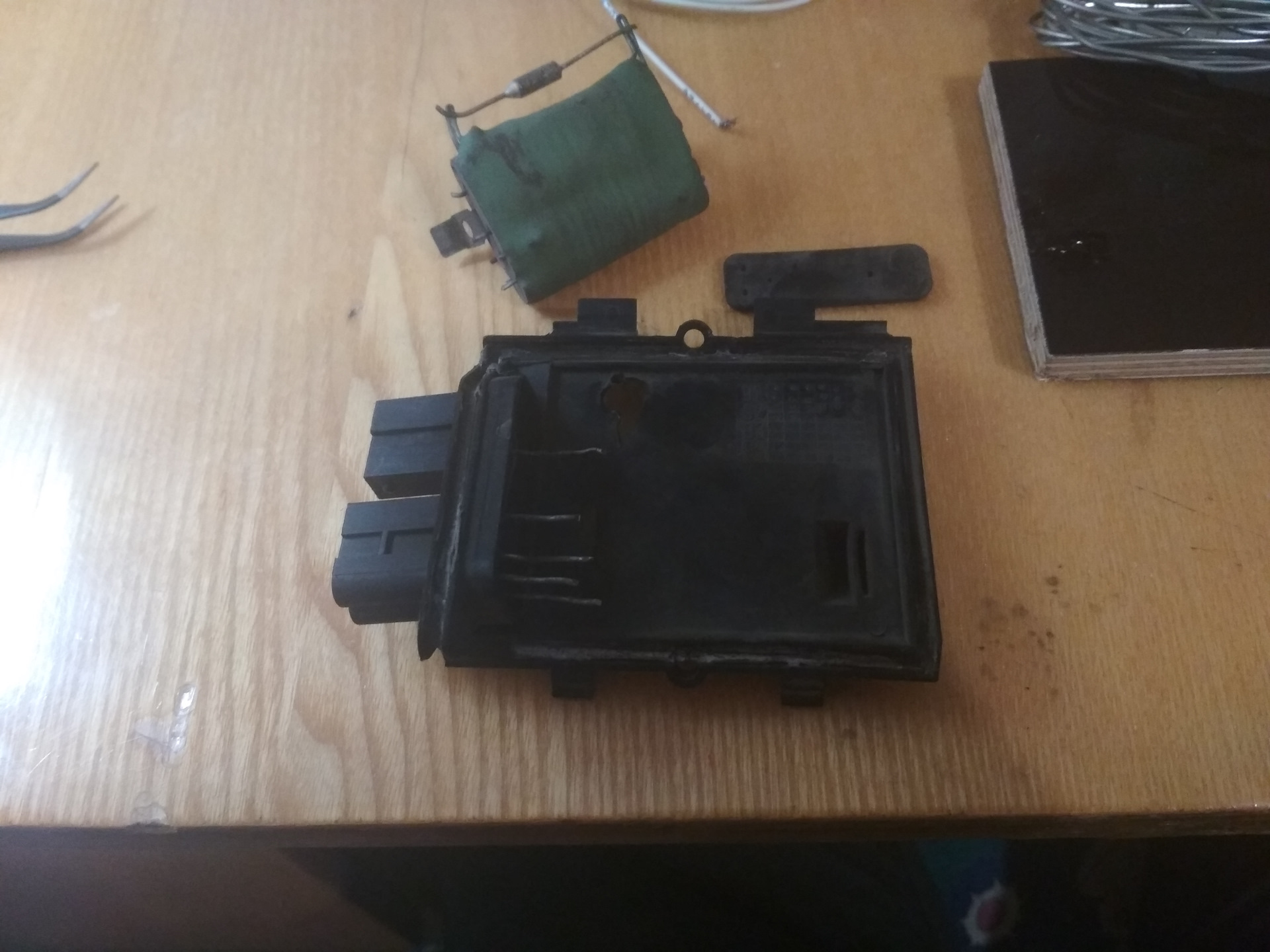

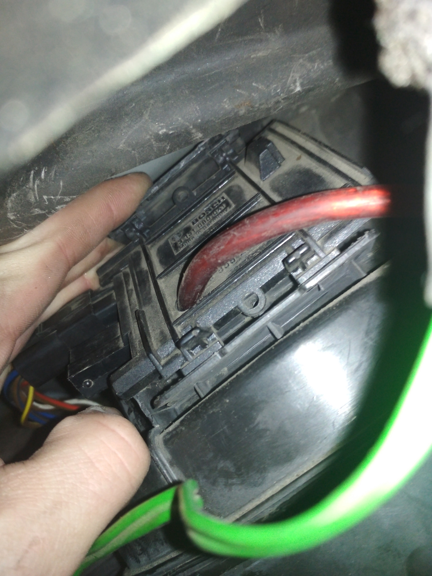

На выходных решил эту плату интегрировать в автомобиль, пошел вынимать старый резистор, но наткнулся на некоторую проблемку. В машине у предыдущего хозяина был сабвуфер. И силовой провод от аккумулятора в багажник он решил протащить максимально прямо и пустил через корпус салонного фильтра и резистор печки.
У меня сабвуфера нет и в ближайшее время я не собирался его ставить и поэтому решил его полностью убрать.

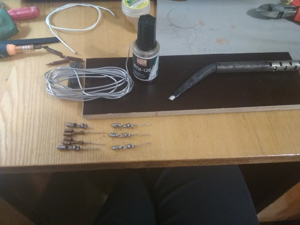

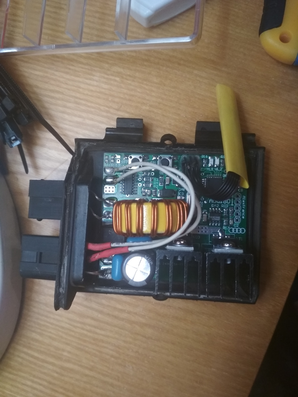

Убрав провод достал резистор и пошел домой убирать его и впаивать плату.
Весь процесс описывать не буду так как есть видео которое мне прислал Алексей. В нем всё подробно демонстрируется и объясняется.
Выложу только несколько фото своего процесса.
За качество фото не ругайтесь. На телефоне камера не очень.

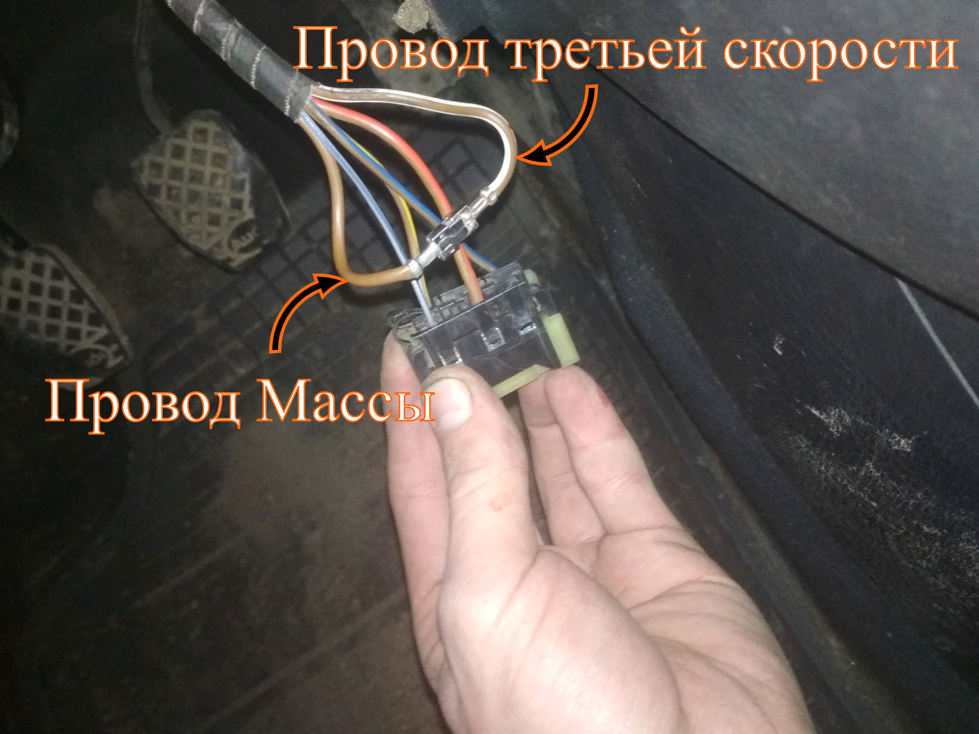

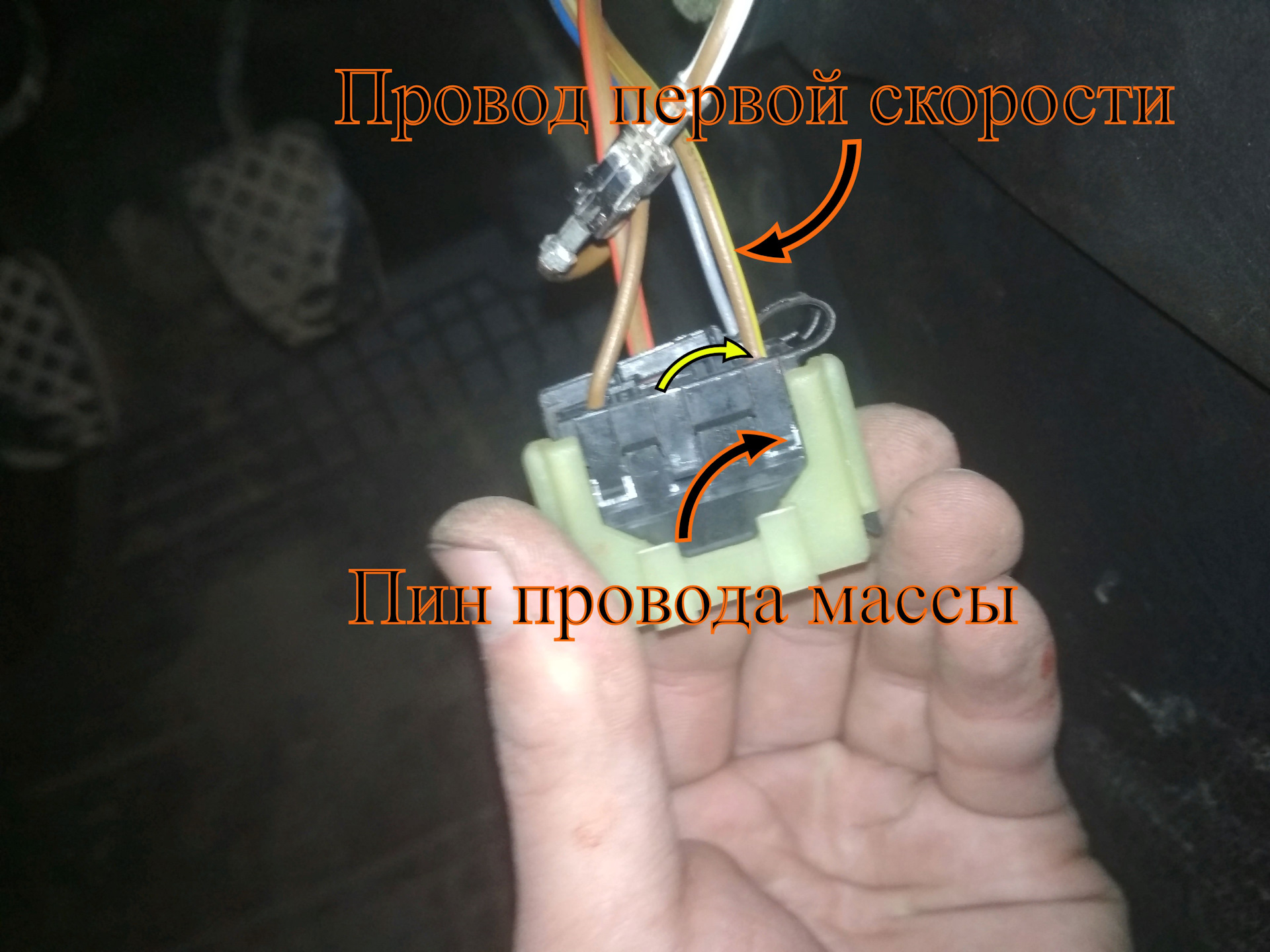

Далее необходимо было произвести некоторые изменения в 6-ти пиновом штекере самого регулятора скорости моторчика печки (крутилки).
А именно:
-извлечь коричневый провод (масса) и коричневый с белой полосой (3-я скорость) и соединить их друг в друга,
-извлечь провод коричневый с красной полосой (4-я скорость) и вставить на место где стояла 3-я скорость,
-извлечь провод коричневый с желтой полосой (1-я скорость) и вставляется на место где был провод массы.
Все эти махинации действия проводить последовательно и быть внимательным при перестановке пинов, иначе регулятор будет работать не корректно.
Выглядит это так.

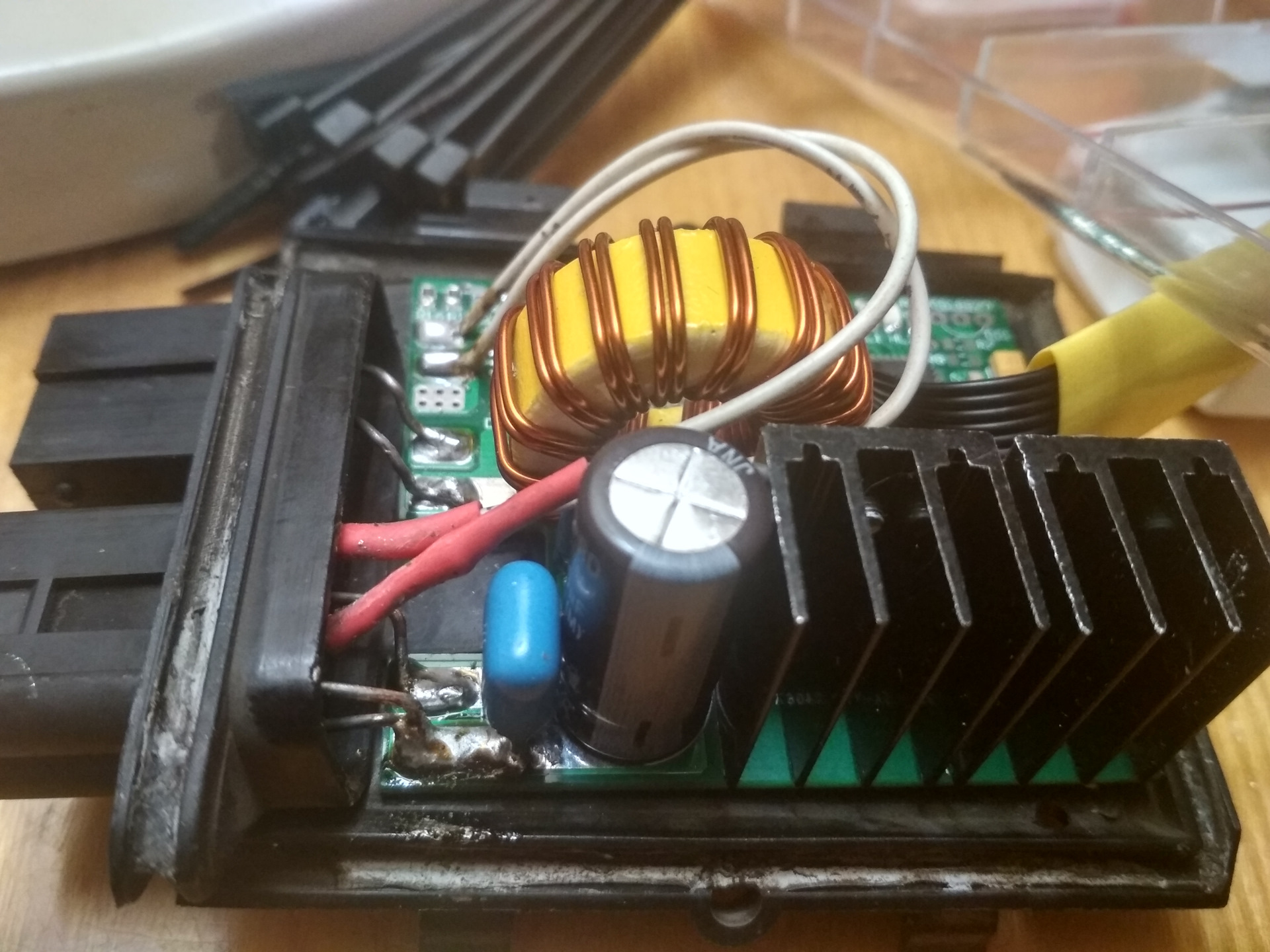

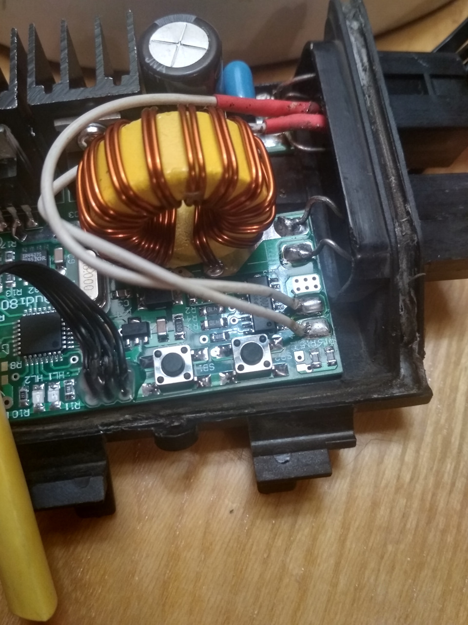

Далее подсоединяем плату и программируем.
Процесс программирования:
-ставите перемычку в на последние два штырька (это режим SET, на плате надписи залиты клеем), регулятор печки должен стоять в положении II,
-включаете зажигание,
-кнопочками (которые на плате) выставляете оптимальные для вас обороты,
-чтобы сохранить обороты которые вы только что настроили поворачиваете регулятор в положение I. Два индикатора на плате одновременно проморгают три раза, после чего моторчик выключится.
Выставленные обороты сохранились в памяти платы. Теперь после запуска двигателя моторчик печки будет работать на этих оборотах.
-возвращаем перемычку на первые штырьки и устанавливаем плату на штатное место где стоял зеленый резистор.

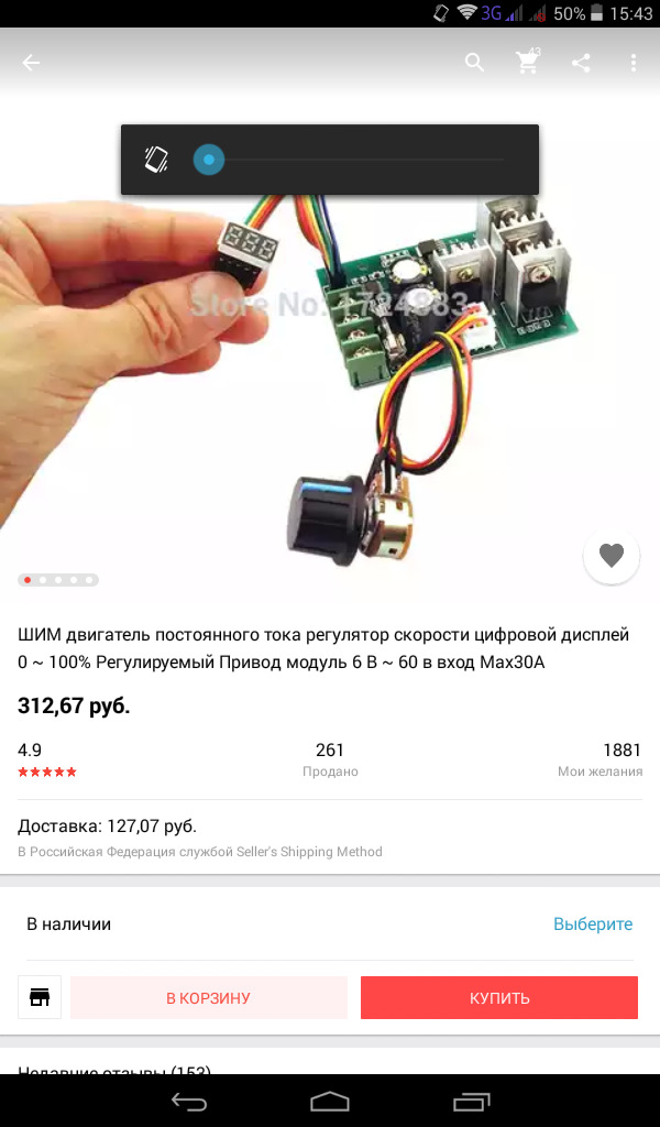

На Алиэкспресс есть что то подобное:
