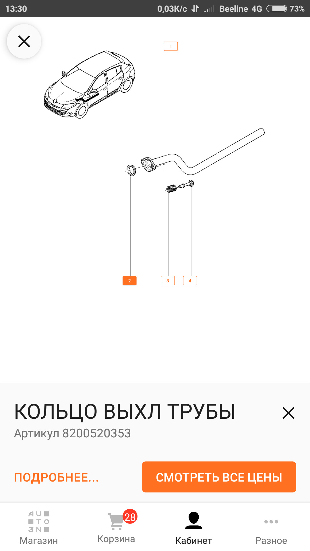

8200520353-мне только это помогло, заказывал LADA пришло Renault, цена 200р, оно графитовое.Металлические через неделю пищать начинают.

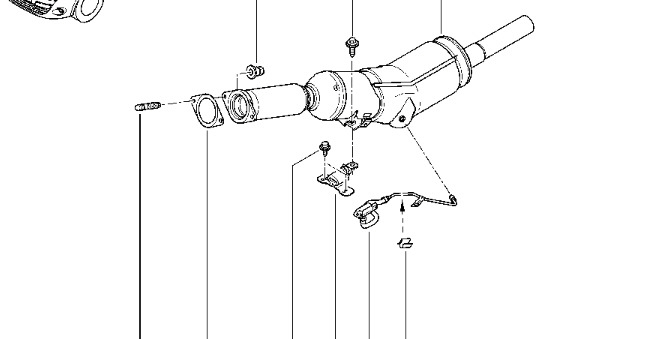

Для дизеля я вижу крепление., как на скрине.
У меня на k9k832 графитовое кольцо как у автора
Посмотрю по этому двигателю.
VldVas
А, какой тип автомобиля?
Код, по овальной табличке.
1.5 дизель 106 л.с.
По вину выдаёт такую схему, через нее и заказывал пружины
Ага! Спасибо. Попробую еще поискать.
