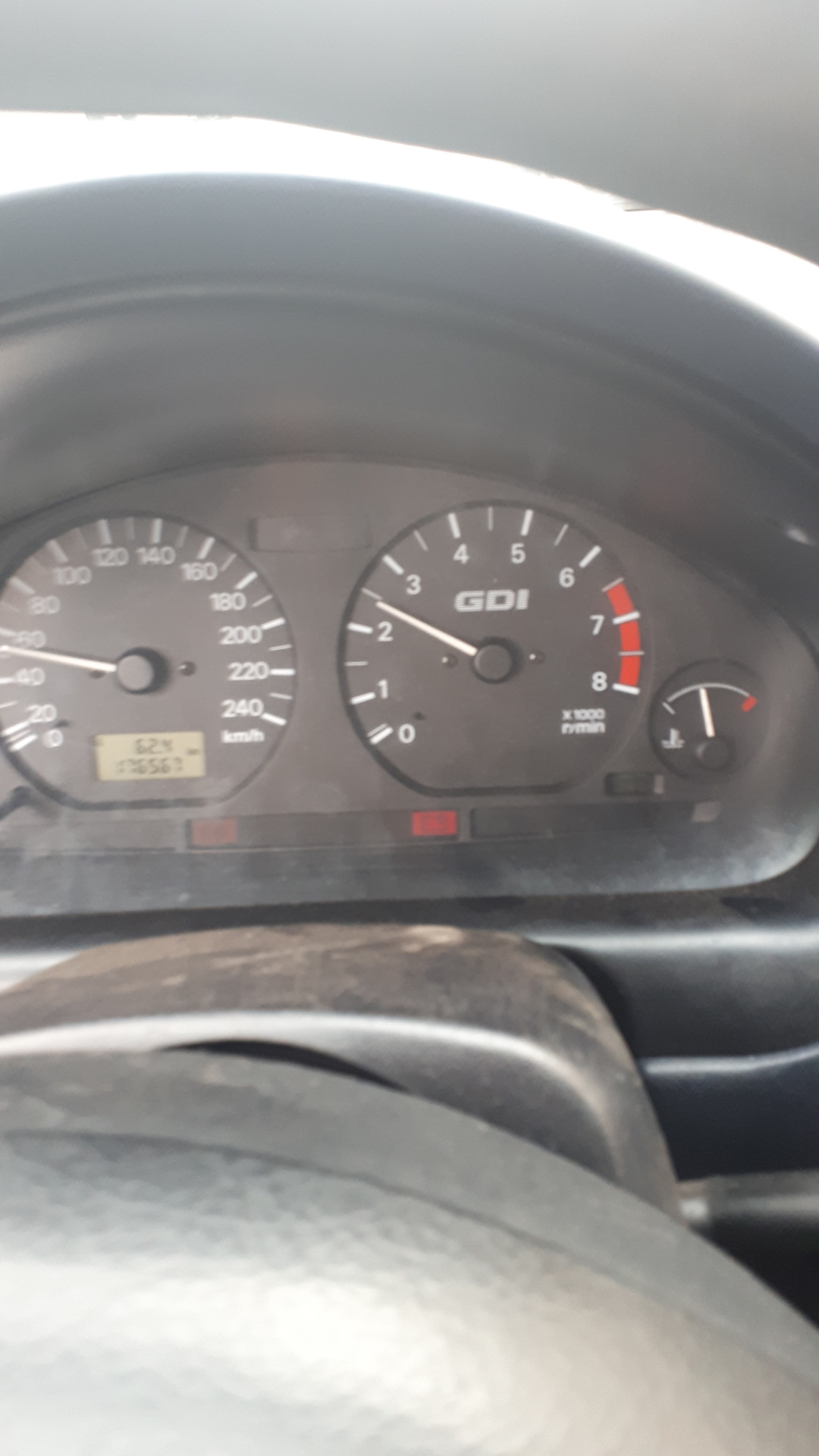

Всем добрый вечер. В воскресенье ехал с дачи и у меня умер генератор, просто загорелась лампа на панели. Я включил магнитолу, ближний, оставил только дельный, доехал до дома, начал снимать его сразу. Разобрав увидел, что обмотка выезда во внутрь и задавала якорь и протерсалсь, полазав в интернете и узнав ценники на запчасти и новый генератор, полез на авито, там не оказалось такого, съездил еще в ремонт генераторов, приговорили обмотку, они ее не перематывают, начал искать обмотку по городу или кто перематает. Есть у нас в городе магазин где продают запчасти на Лансер 9, заехал туда, на авось спросил и чисто случайно лежали у продавца и якорь и статор, обошлись они мне в 1000р! Еще заменил подшипники.Поставил на место, собрал генератор и лампа Акб погасла, напряжение выдает по китайскому вольтметру 14.3-14.4. Вроде как показалось, что под нагрузкой обороты не сильно проседают
