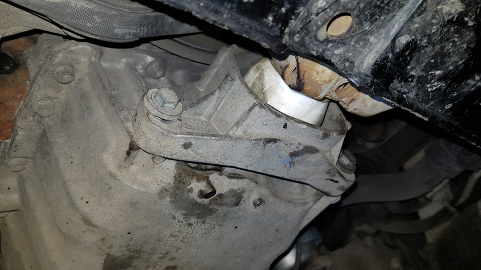

Продолжение моего продуктивного дня. Замена подушек двигателя и переднего отбойника (как назвали его в магазине) Итак сложного ничего нет, но 1 болт очень попил крови прокручивался, потом поймете почему.
Двигатель поднимали подкатным домкратом, сразу скажу что нужно открутить, даже если не меняете, передний отбойник двигателя иначе он не даст поднять двигатель.
Ну и при подъеме следите за вентилятором, может упираться в телевизор.
Немного фото процесса:
Со стороны водителя, левая
Передний отбойник (откручивай прежде чем поднимать),
Правая, со стороны пассажира, на неё грешил уже давно
Вот как она попила кровушки прокручиванием, спустя мин 40 мы её победили, теперь поднимаем
Таким методом, хорошо доска из под ямы не сломалась
Левую можно доставать, для правой нужно поднять выше
Вот что выбрал из под турбины, не удивительно, что на нее грешил, плюс понятно почему прокручивался болт, он просто не за что не держался
Левая ещё живая, но вздутая, поэтому решено было поменять
Новые подушки на месте

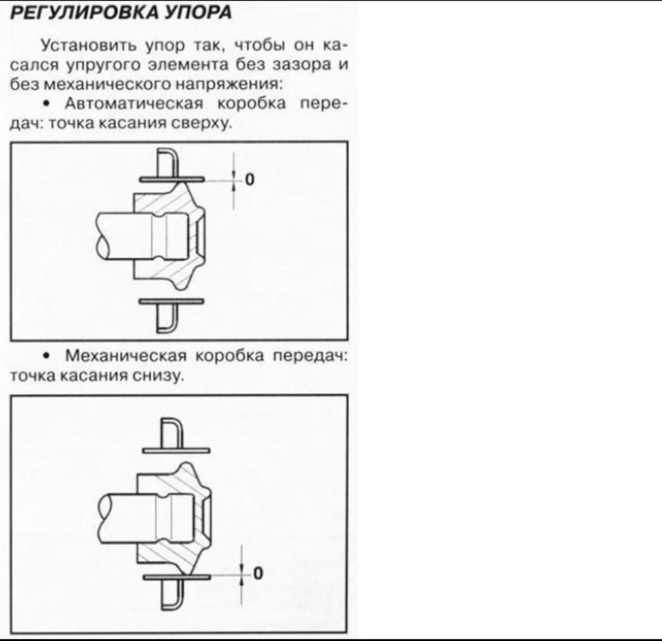

Выбираем кронштейн, меняем отбойник пока все поднятое и ставим кронштейн обратно иначе потом не влезет
Уже опущено, все на месте, кронштейн прикручен с точкой касания "сверху" обратите на это внимание, для разных коробок или кваттро не кваттро может отличаться, но это не точно, я поставил как было
Ну и закручиваем гайки на подушки и вуаля, почти 22 вечера, пора дамой.
Машинка стала четко ехать, чувствуется острота управления, но двигатель как то вибрирует, не так как раньше, возможно из за некорректной работы мотора, т.к. он у меня давненько требует замены распредвала, или еще какие причины в которых нужно разбираться…
Всем удачи )))

На механике точка касания снизу. Отбойника.

Поздно я. Но да, или оригинал или lemforder
Себе поставил оригинал, у дилера брал. В Испании сие удовольствие мне обошлось в 300€
Но во избежание этой неприятной вибрации пришлось раскошелиться. А заменителей Lemforded не особо смог найти инфу какой именно должен быть
Ясно. Спасибо
На работе уже 2 было такое
На пассат ставили заменители дешёвые какие-то и была вибрация. На Ауди в б7 кузове то же самое. И даже на БМВ 320 в 46 кузове. Пока не поставили оригинал или lemforder — было без результатов

Всё, поменяли мне подушки. Радости и счастья нет предела!) Я даже не знал что в этой тачке стоя на месте на заведённом двигателе, не чувствуется работает мотор или нет. Почти шокирован)) никакой вибрации.

Говорил со спецами на ауди центре в Риге … Год назад. Про тему подушек говорят что ставить только оригинал, иначе будет вибрация. Цена космос на оригинал.

Как это не прискорбно. Сегодня посаветовался с мастерами. Они сказали да. Орига будет все по камфорту ну и цена.

Да фиг пойми. Движка как бы работает ровно…но сидишь как в дизельной бочке. Вибрация по кузову с малой амплитудой. Но очень чувствительная
Вибрации есть. Предпосылки к замене какие были?
Звук был из под одной. Та чтотпод турбиной а ту что со стороны водителя по визуальным критериям поменял…
Какой фирмы подушки?
Одна Meyle вторая FortunaLine друших небыло.
Передний отбойник не помню
Но написано Made in germany
Привет. Как дела с вибрациями, решил проблему ? Мне кажется левая у тебя хорошая была. Её можно обратно поставить.
Привет. Да. Я ее и хотел поставить но не нашёл. Сейчас маховик даёт вибрации. Но машина по подухам снова стала мягче
