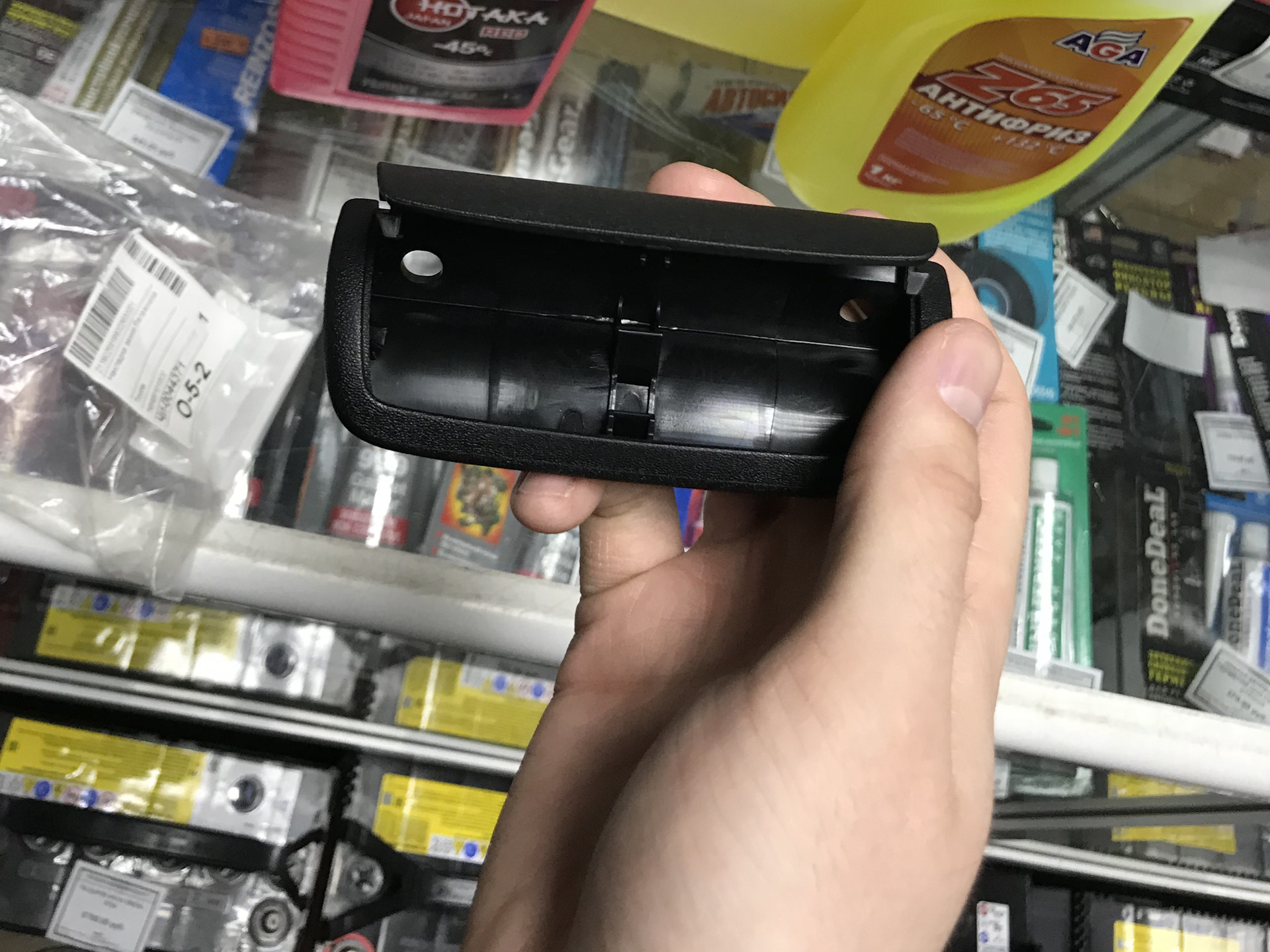

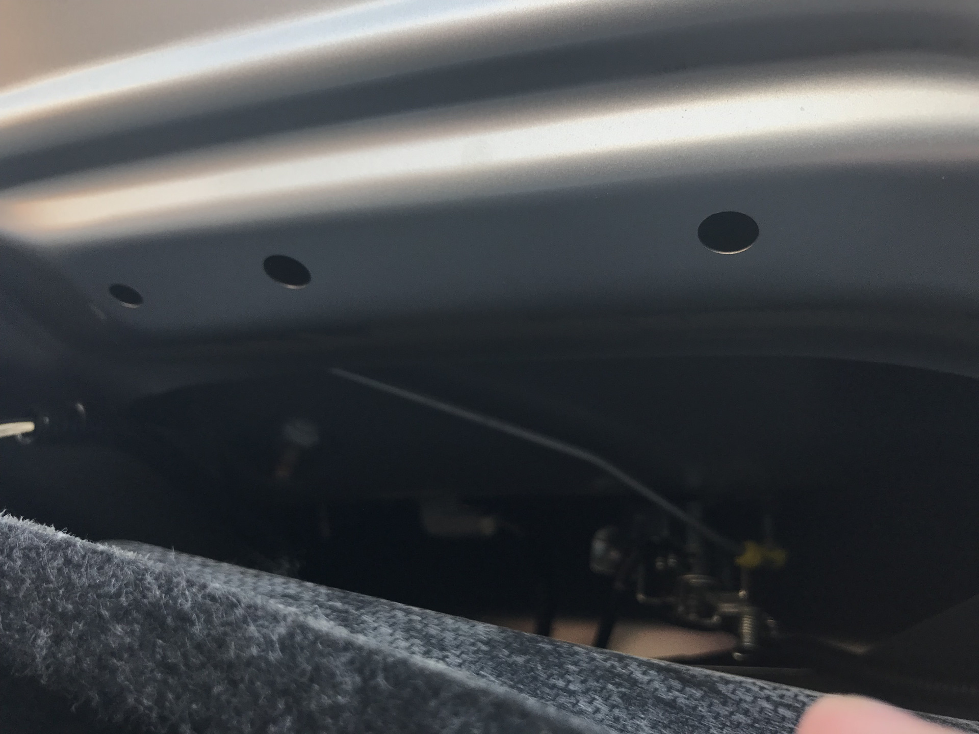

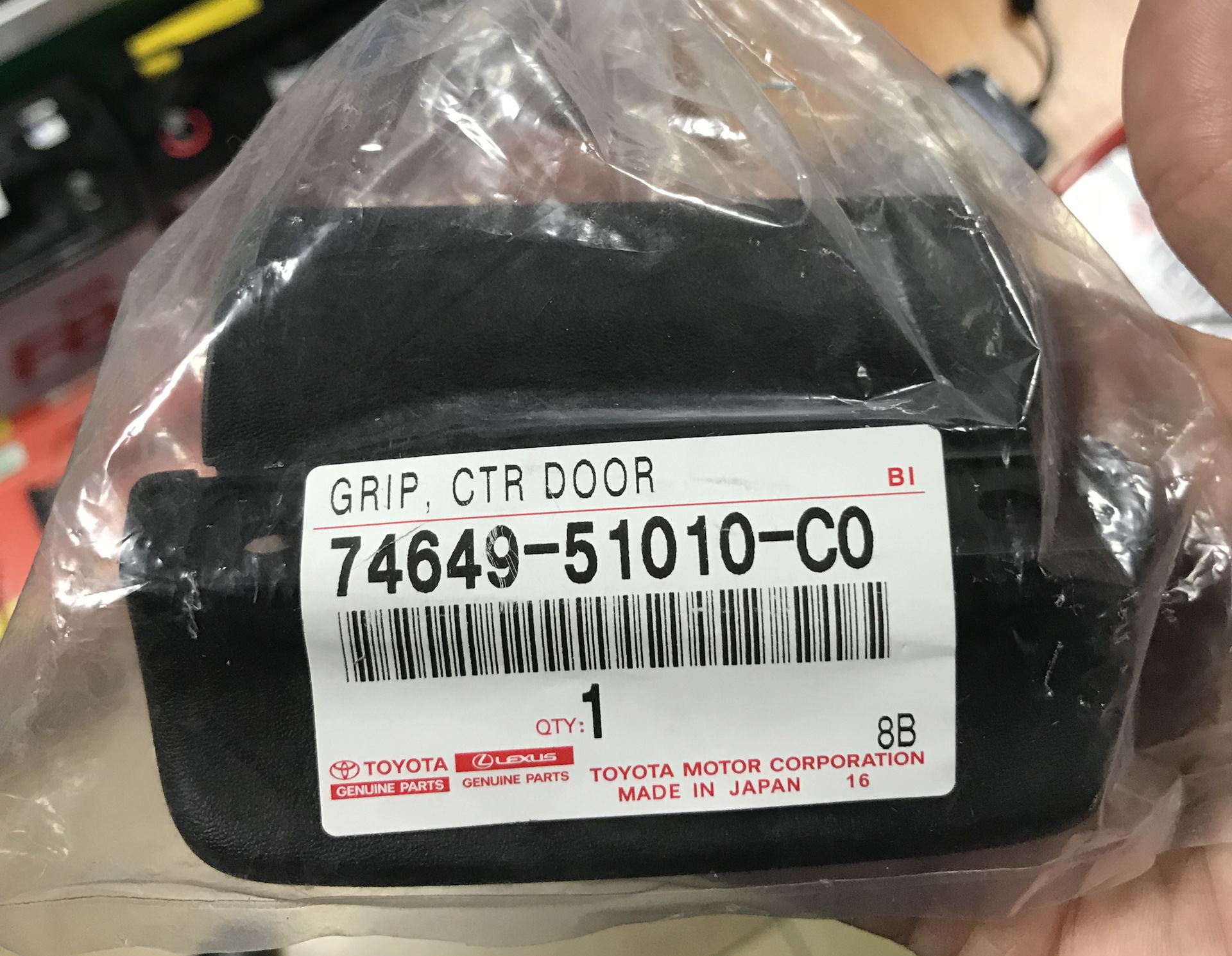

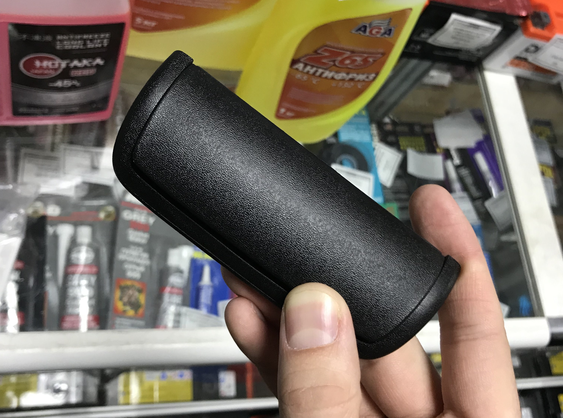

Речь, как все поняли из заголовка, пойдет о ручке багажника. На Камри с левым рулём встречается до ужаса часто, есть и в лексусах эта штуковина. А у меня вот нету. Ну беда, думаю. Звоню на авторазбор, а мне говорят, что "у японцев такова нибываит, там и дырак нет". Ну да, конечно нету, это же японцы, они же на разные рынки разные багажники штампуют. Мда. Тогда идём по правильной схеме:

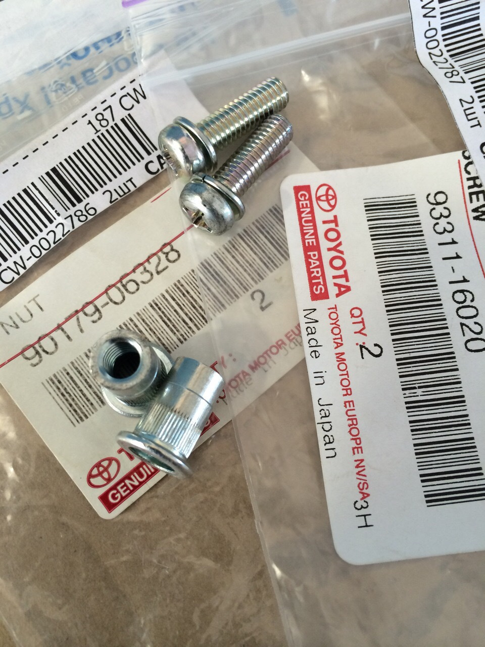

TOYOTA 74649-51010-C0 — Ручка
TOYOTA 93311-16020 — Винт (2 шт.)
TOYOTA 90179-06328 — Гайка (2 шт.)

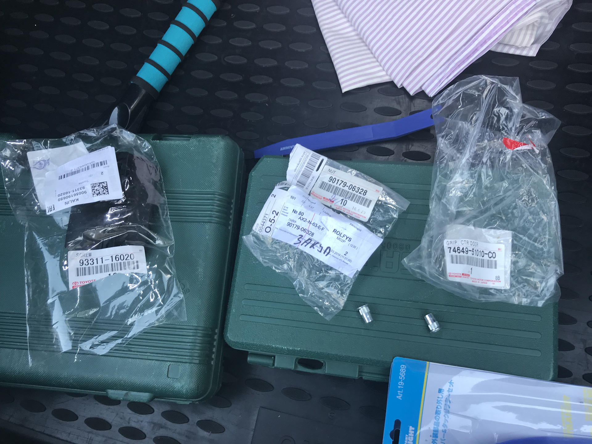

Добрый Сергей Петрович из DVS-Auto всё это добро мне заказал и привёз, поэтому вуоля:
А вот и болты:

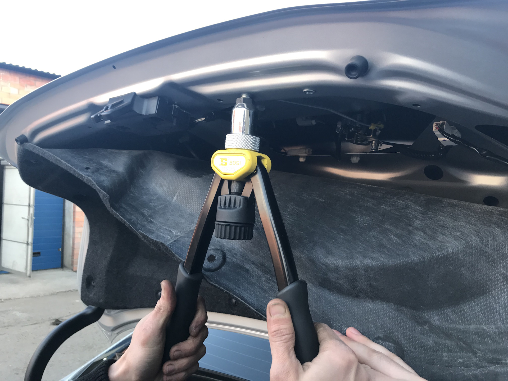

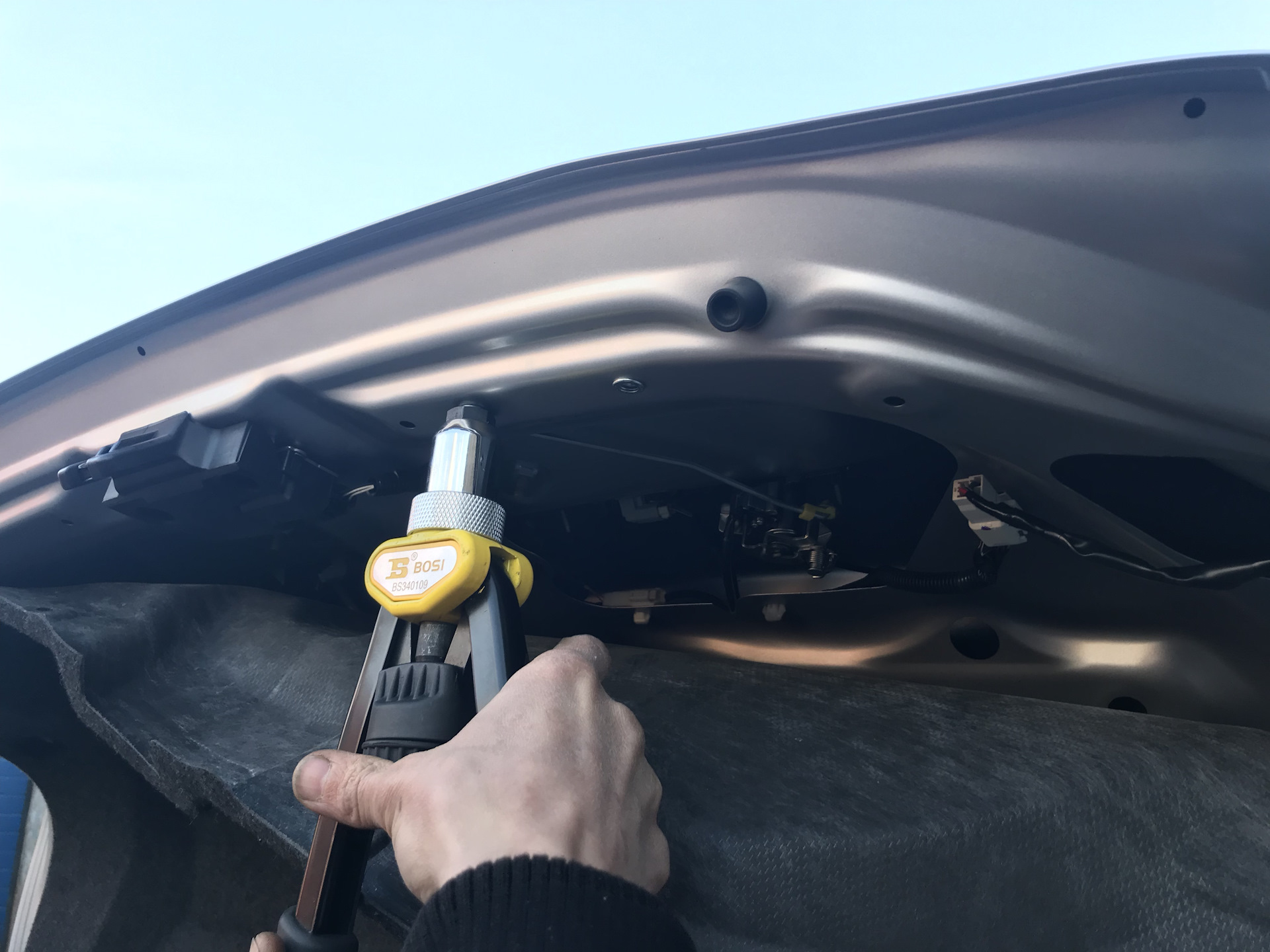

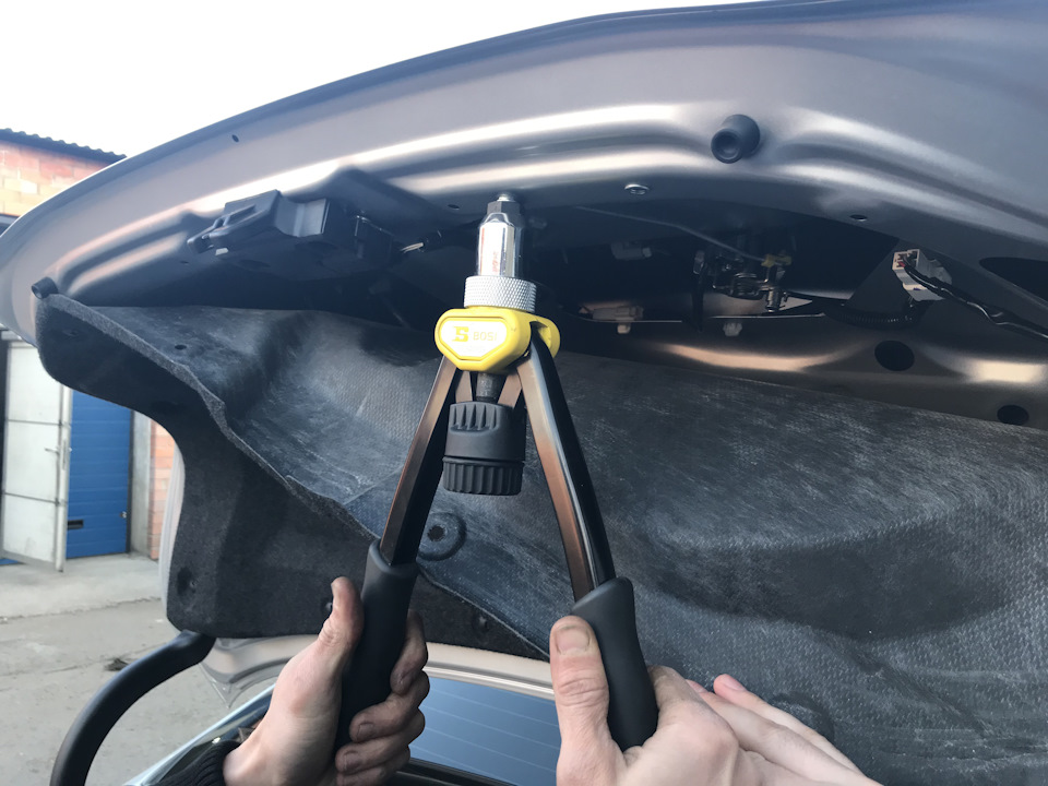

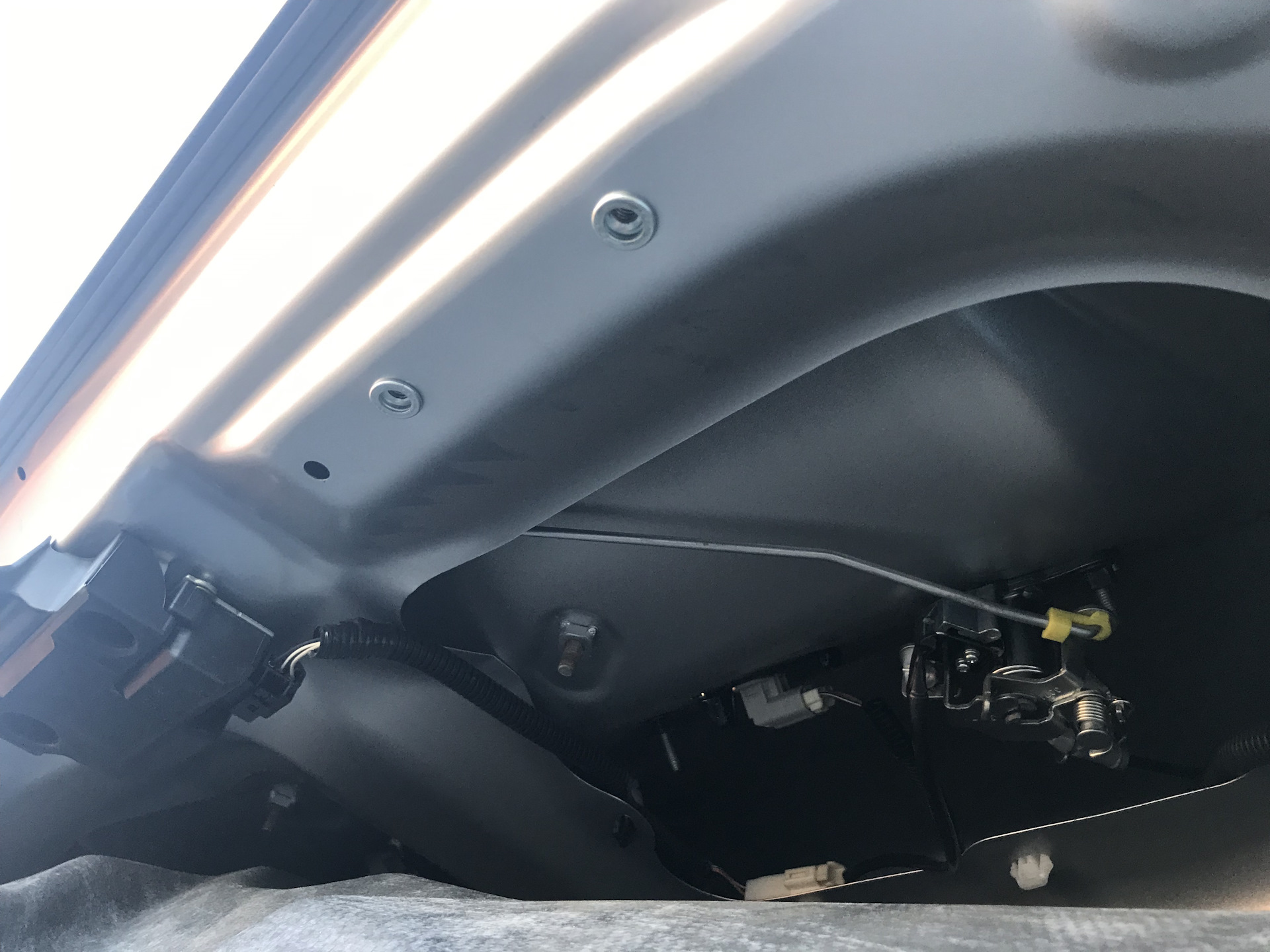

А теперь внимание. Винты — это винты. А вот гайки — ЭТО НЕ ГАЙКИ. Это, мать их, резьбовые заклёпки. А теперь загляните в гараж и скажите — есть у вас заклепочник для резьбовых заклёпок? А может у друзей есть? Или может в любимом магазине инструментов? ВОООТ! Бо-ро-да! Нету такого добра. И найти — не найдёшь.

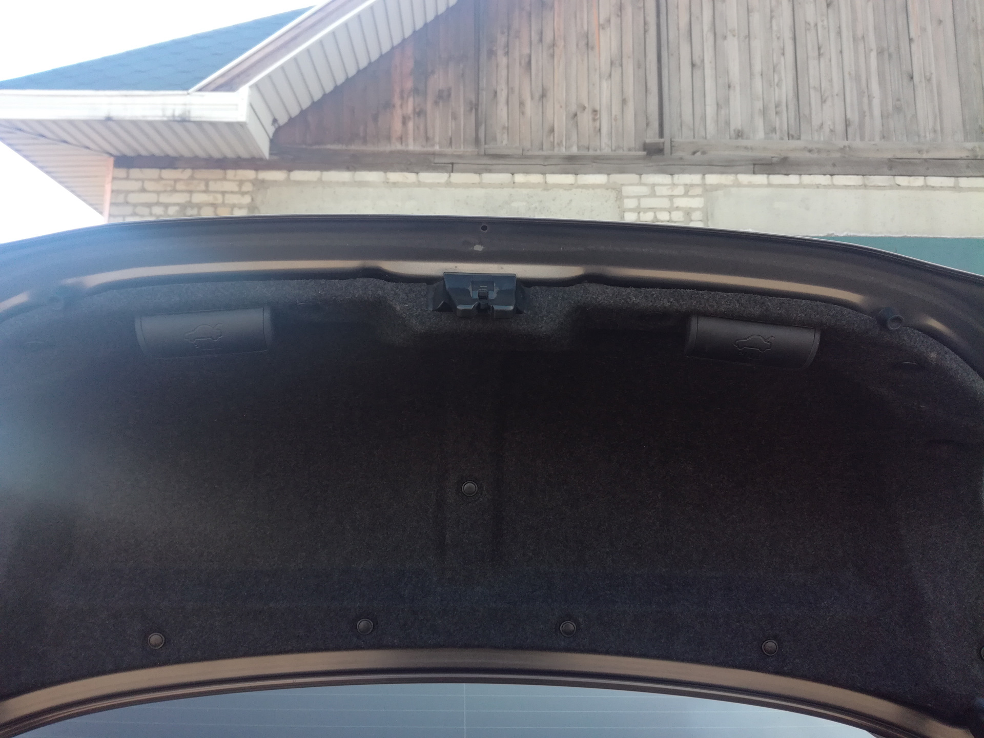

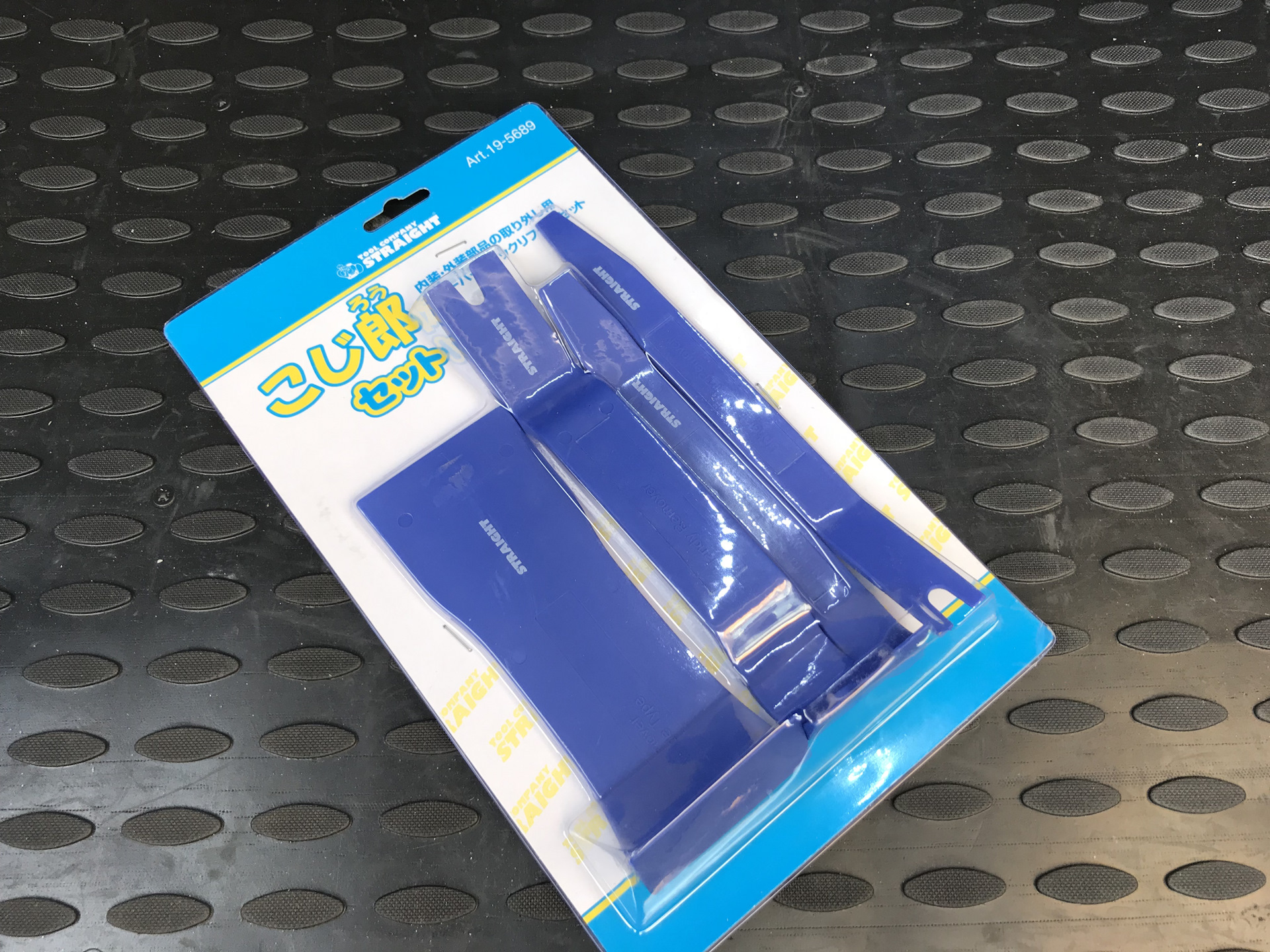

Для снятия обшивки багажника я совсем зажирел и купил себе вот такой японский набор:

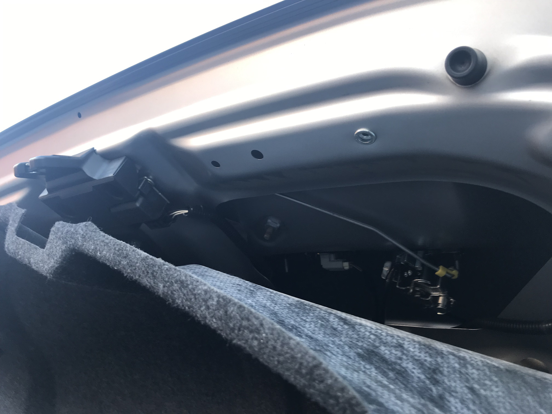

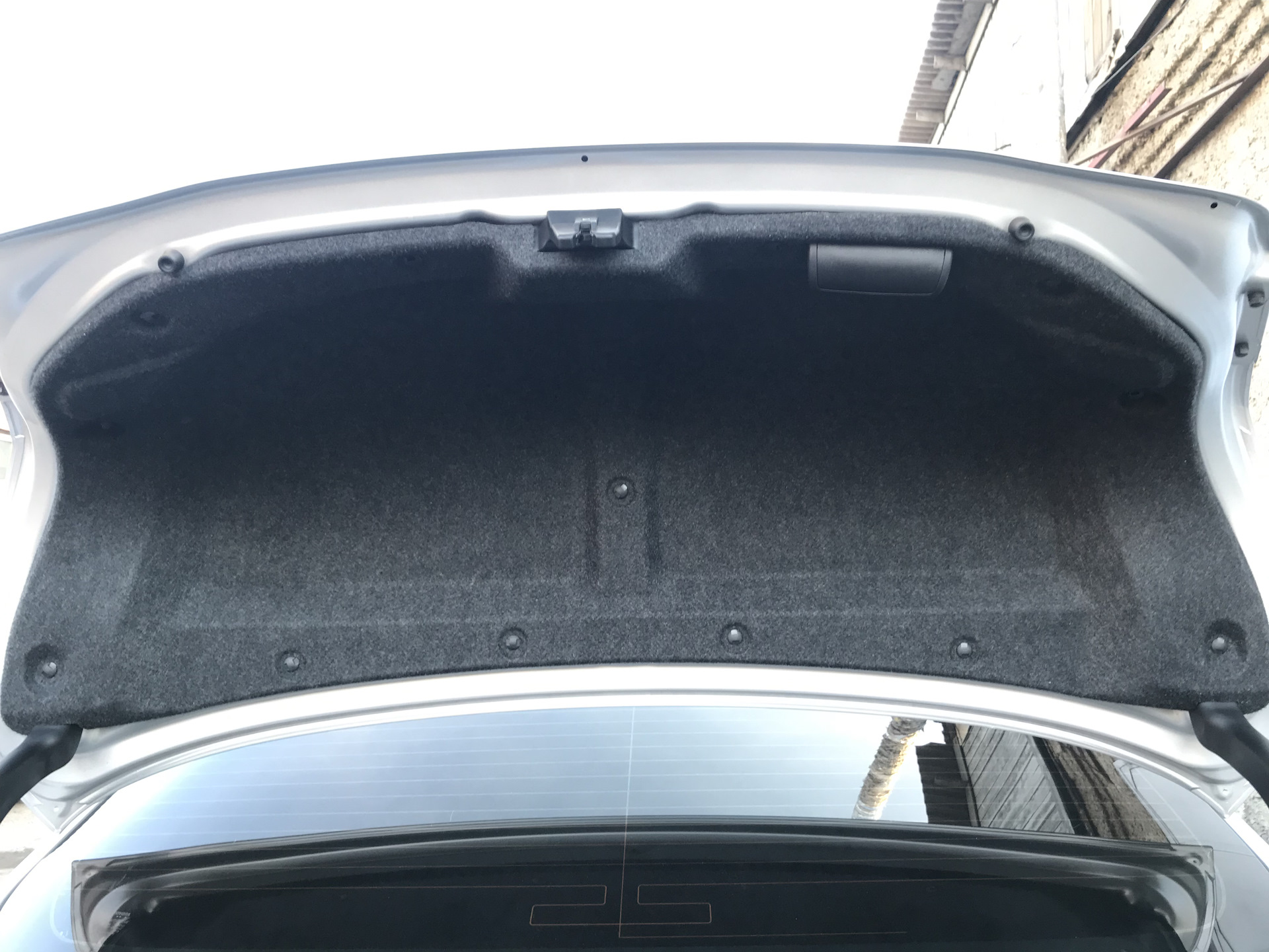

Конечно, он пригодится и в будущем и вообще — вещь в хозяйстве полезная. Снимаем обшиву:
Теперь к клёпкам. Читал тут на драйве, что можно, цитирую, "установить обе гайки в кусок армированного пластика, тощиной 5 мм… чтоб шлицы на гайках крепко держались в нём… а затем эту конструкцию поместить внутрь крышки…"
Хороший метод, правда. Но я был бы не я, если бы делал так. ДАААА, я нашёл чёртов заклёпочник! В Чите, вечером, на окраине города. Есть у меня отличный друг-кузовщик с простым русским именем Саша. И вот у Саши он был. Дай бох тюнинха ему здоровья!
И скачешь потом рядом такой и звуки издаёшь, как австралопитек, который в одну каску мамонта завалил. И щас жене его потащишь, а она тебя за это отпустит к друзьям в пещеру пиво попить.

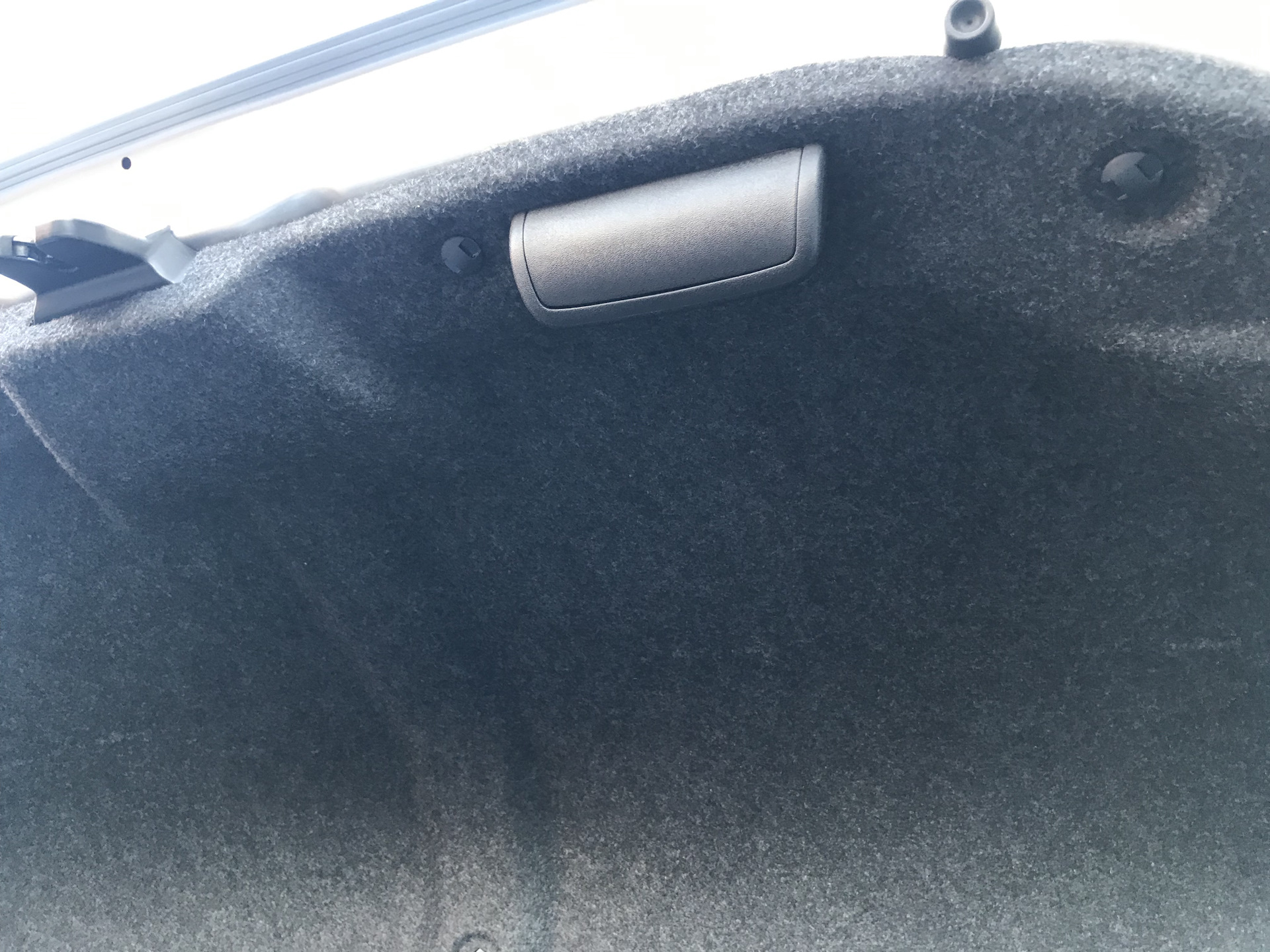

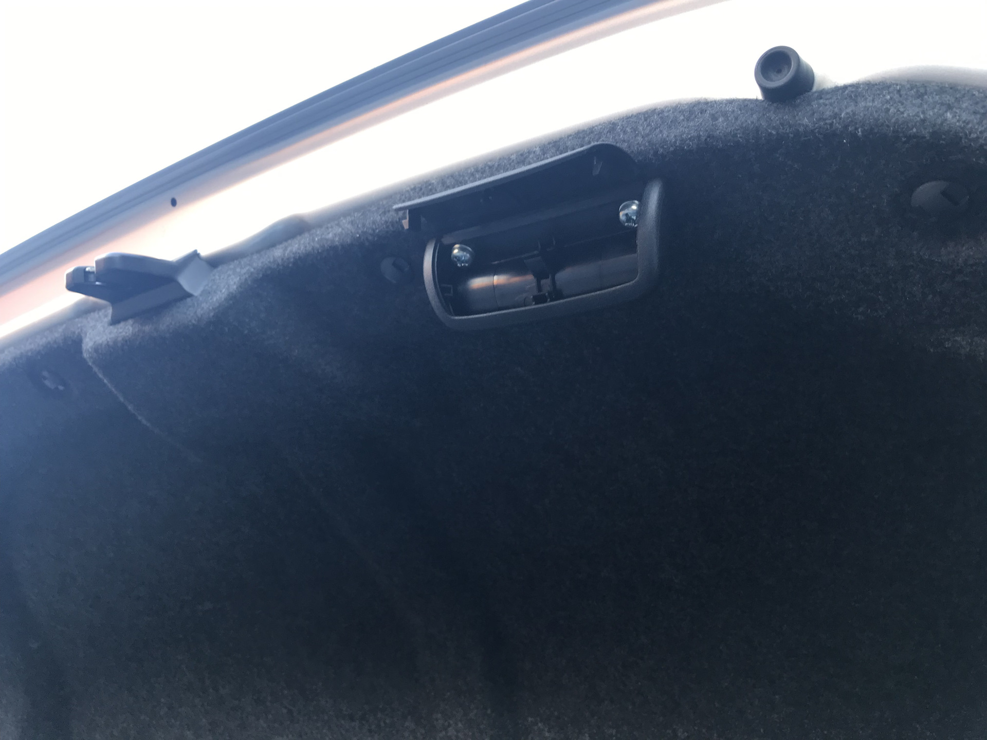

Прикручиваем тюнячку:
Ну и радуемся полученному результату:

Ну почему в леворульной версии ручка с той же стороны? Это так не удобно:)
Потому что миром правят правши и сделано под правую руку)
А там есть место под ручку слева?
Отверстий нет, придётся самому сверлить. А дальнейшая установка — один в один.

а пластиковые втулки на болты есть в комплекте?
Все, что было — на фото. А зачем они?
у меня стояли 2 пластиковые втулки. я одну успешно про…терял. Полагаю они нужны для того, чтобы внутренняя обшивка не прижималась к металлу, чтобы был воздушный зазор. Но это лишь мое предположение.
Аааааа, да, кстати, возможно.

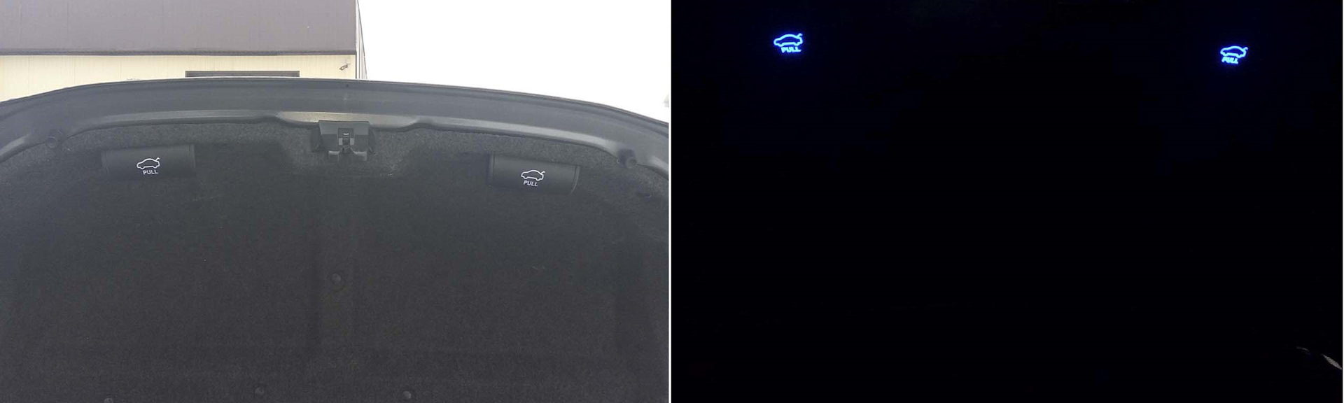

А я еще жаловался что у меня одна ручка… тут вообще нету :) Но проявив любовь к симметрии и подсветки, сделал вот так:
ОооооооооО! Ну такого лютого уровня я ещё не постиг…)
:))) нет предела совершенству

Там дырок нет)
Только это тебя остановило? Найдя клепочник… Сверла на 10 не сыскать?
Тоже верно) посмотрим )
samil91
Там дырок нет)
отверстий))))
Смотря какой квалитет) ну тут ладно — отверстия)
