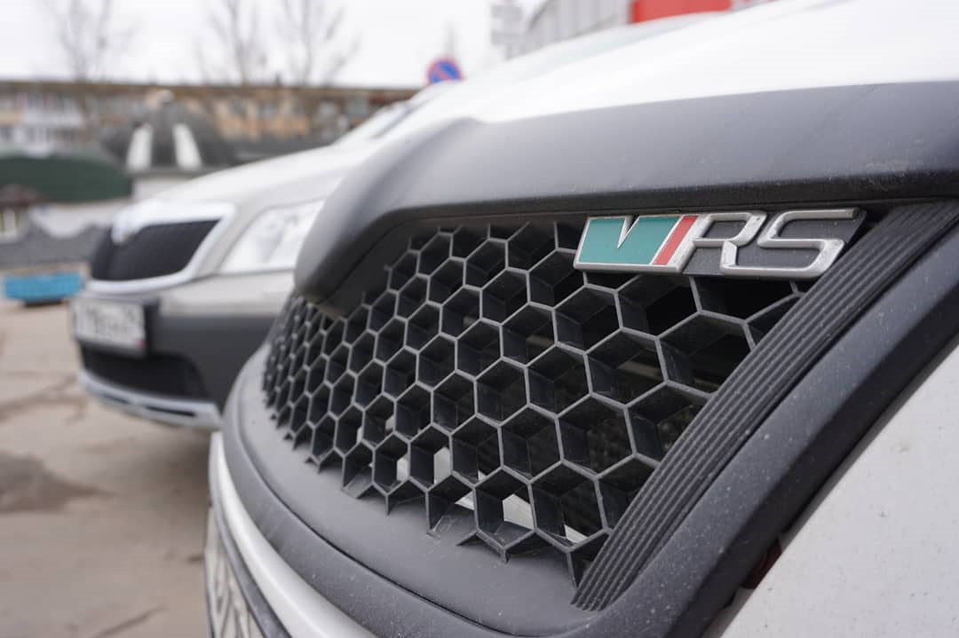

Вай Вай как красива=)
Так сказать к сезону готов=)
Еще как готов!
