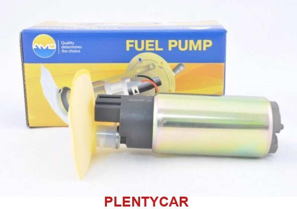

Привет всем))) что то я заметил что машинка заводится начала со второго раза или приходится стартером маслать хз сколько…
Была у меня уже такая ситуация — признак подыхающего бензонасоса, прошлый раз было вначале тоже самое, потом он заглох совсем… Взамен был куплен моторчик бензонасоса от ВАЗ, самый самый дешманский, 500 с чем то рублей… Он усердно трудиться уже практически 2 года, по другому наверное около 70 тыс/км… Для него считаю нормальный срок…
Сегодня решил что пора сменить пока совсем не сдох, хотел от ВАЗ снова поставить, но читал недавно что производительность на 40% ниже нашего, не знаю в чем разница, но решил по другому попробовать, заказал бензонасос AMD.FP127, аналог акцента, цена как и у жигулей…
Сетка и фильтр были заказаны ранее.
В выходные инсталл!)))

такой же насос трудится уже 3 года — 195км/ч едет уверенно !
www.drive2.ru/l/7241831/
Читал эту запись))))
Будет гудеть как самолет
Хах) музыка погромче)))ты думаешь вазовский не шумит😃
Лучшб этот 0580453470 bosh
AMD.FP127 — 90л/ч производительность
А оригинал ещё лучше)
Тот бош и есть по параметрам оригинал
Я видел
У амд 3бара вместо наших штатных 4 — тоже видел?
У АМД 3.5 бара, у нас не знаю сколько должно быть, 2 года езжу на жигульском, в котором 3 бара
Вроде должно быть 3.2 бара.
Блин, вот честно, я не знаю сколько в каком должно быть, я это все в интернете прочитал… Про все насосы
Лично у меня ровно 3,0 на всех режимах, у меня 12кл, либо насос кто то менял. На 16кл — 3,2 вроде говорят. В идеале конечно разбираться, но машина заводиться и ездить нормально, поэтому не мешаю работать.
Да я бы дальше на вазовском ездил, но начинает подыхать…

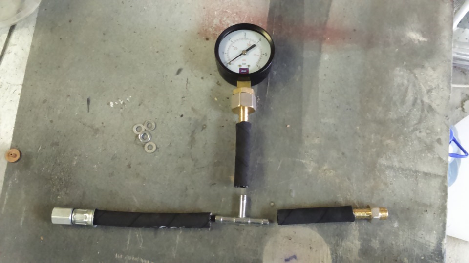

Я заметил что ты на нем мало проехал. Ради интереса давление все таки замерил бы, его мерить просто, конечно бензом обольешься, но зато будешь знать что это он точно.
А также на основании полученных данных рассмотрел невазовский насос, т.к. туда лишний раз лучше не лазить.
Я на нем 70 тысяч практически проехал, 2 года, давление мерить не умею… А лезть так и так буду — фильтры менять…
Тебе нужно сделать что то наподобие этой приспособы, и подключить в разрыв "от штуцера выхода бензина из бака" до топливного фильтра.
Оооо, не, для меня сложно
Тебе кажется))
Нее, нафиг, все докупать надо…

Подключил и поехал. У меня есть такой, только шланг с манометром я сделал длинный, чтобы можно ехать и смотреть на него, т.к. его длины хватает чтобы положить к примеру на сидение рядом с водителем.
