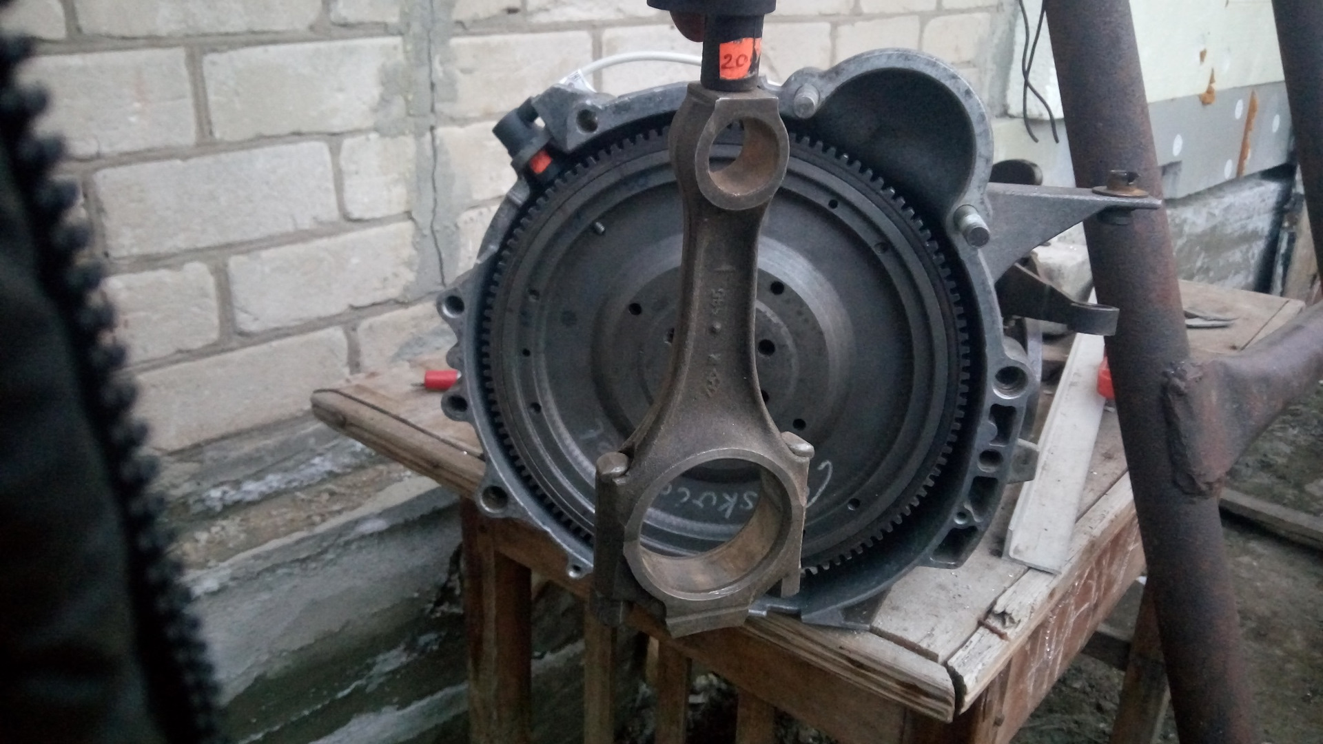

Мало того что у меня коробка снята, так я ещё и колокол снимал.

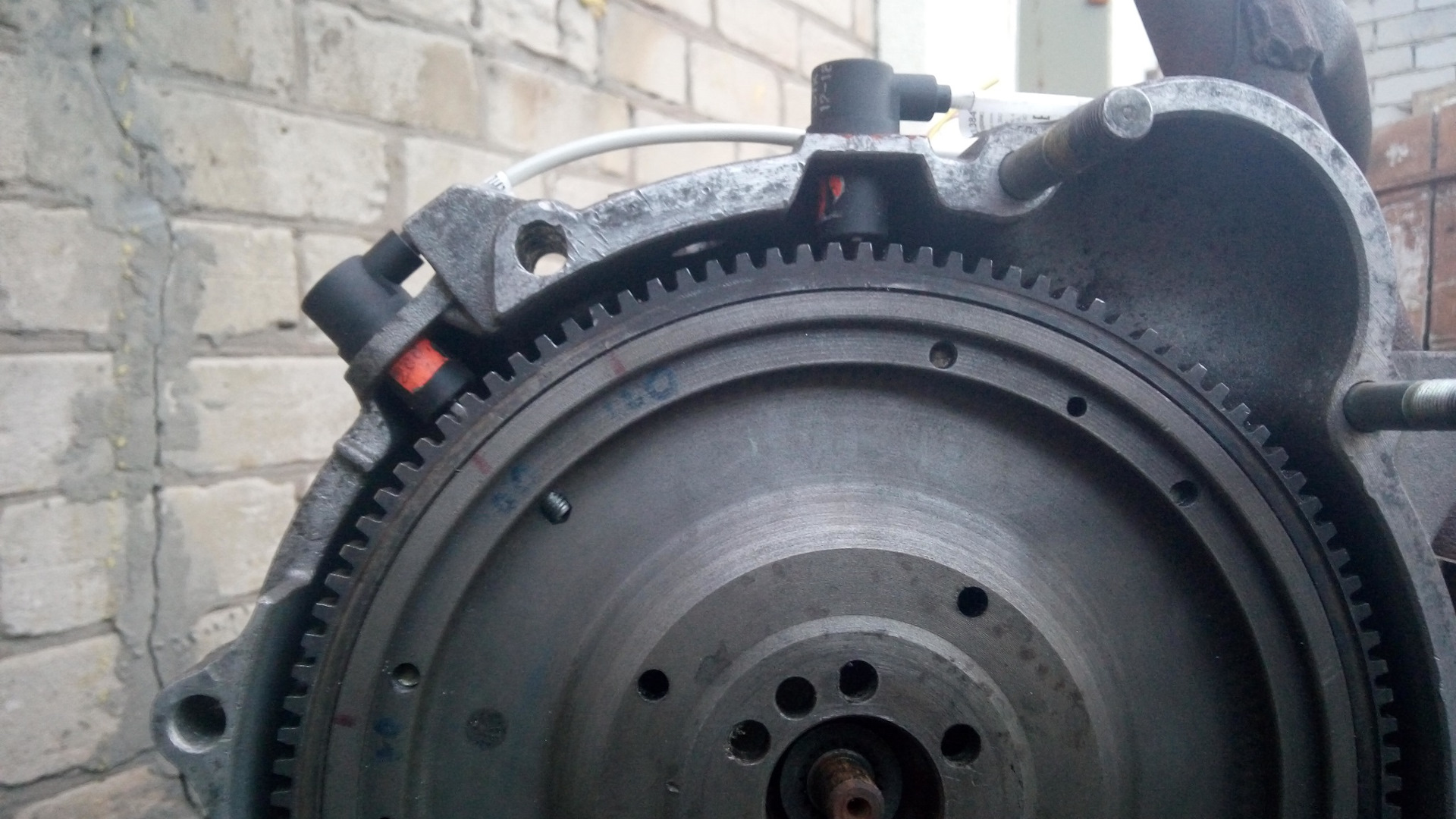

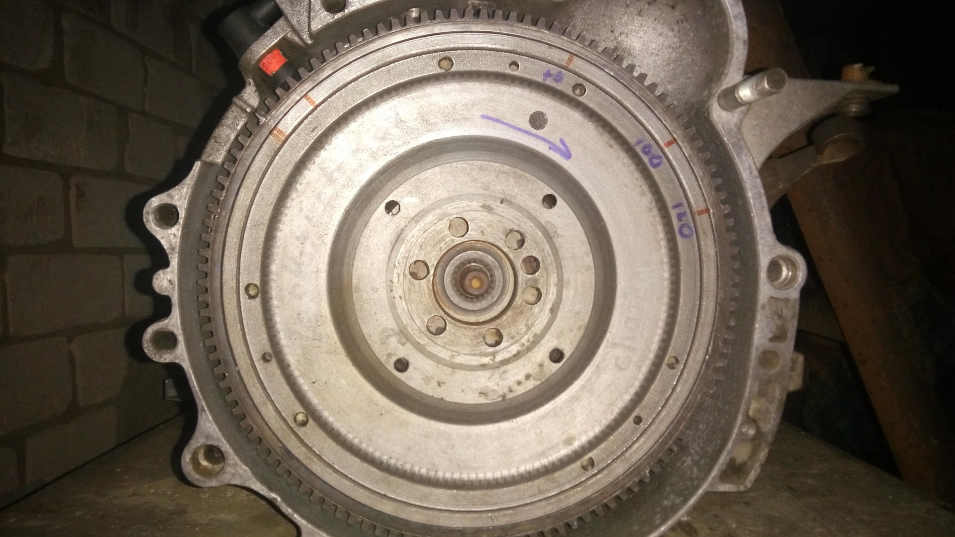

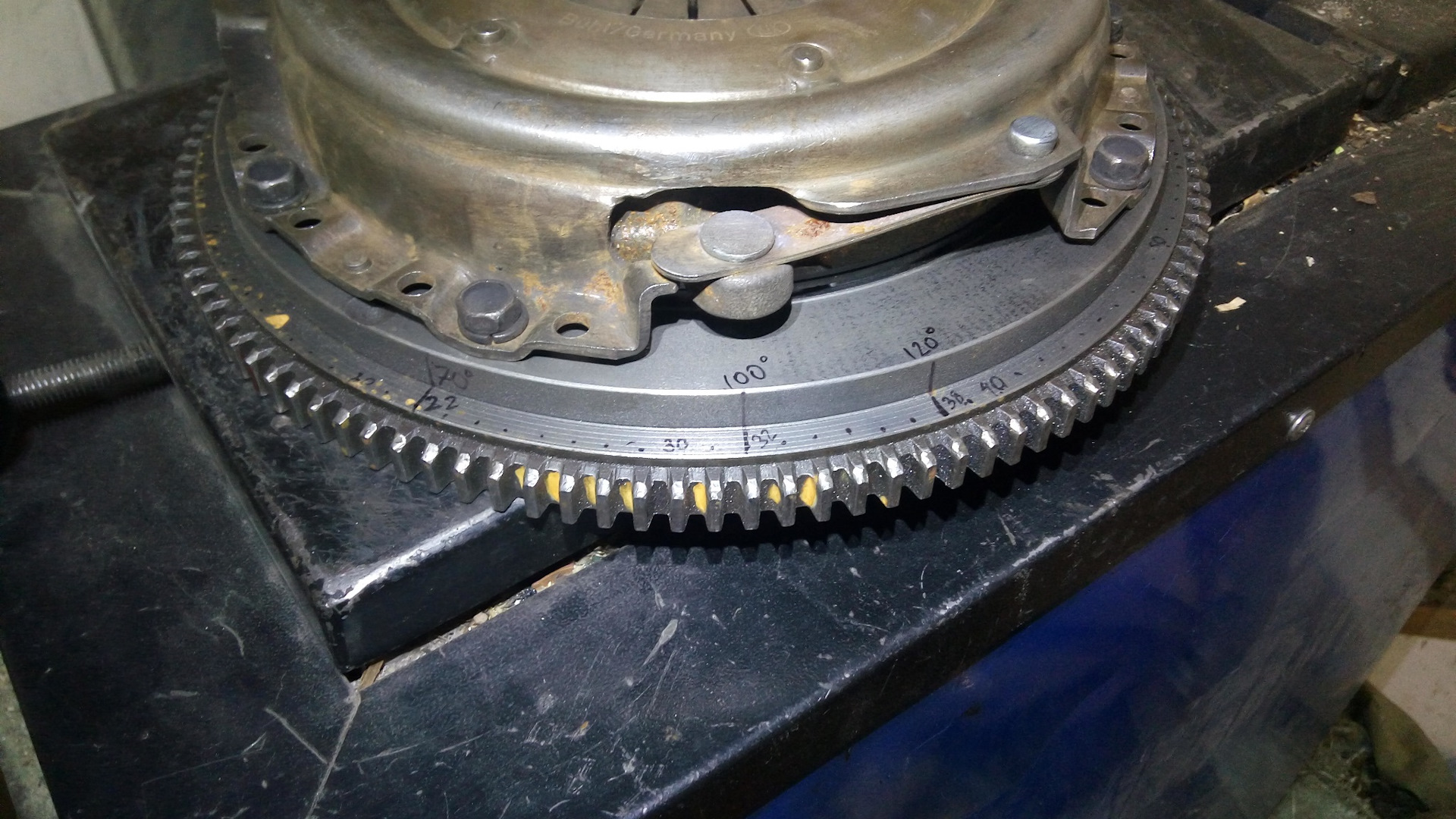

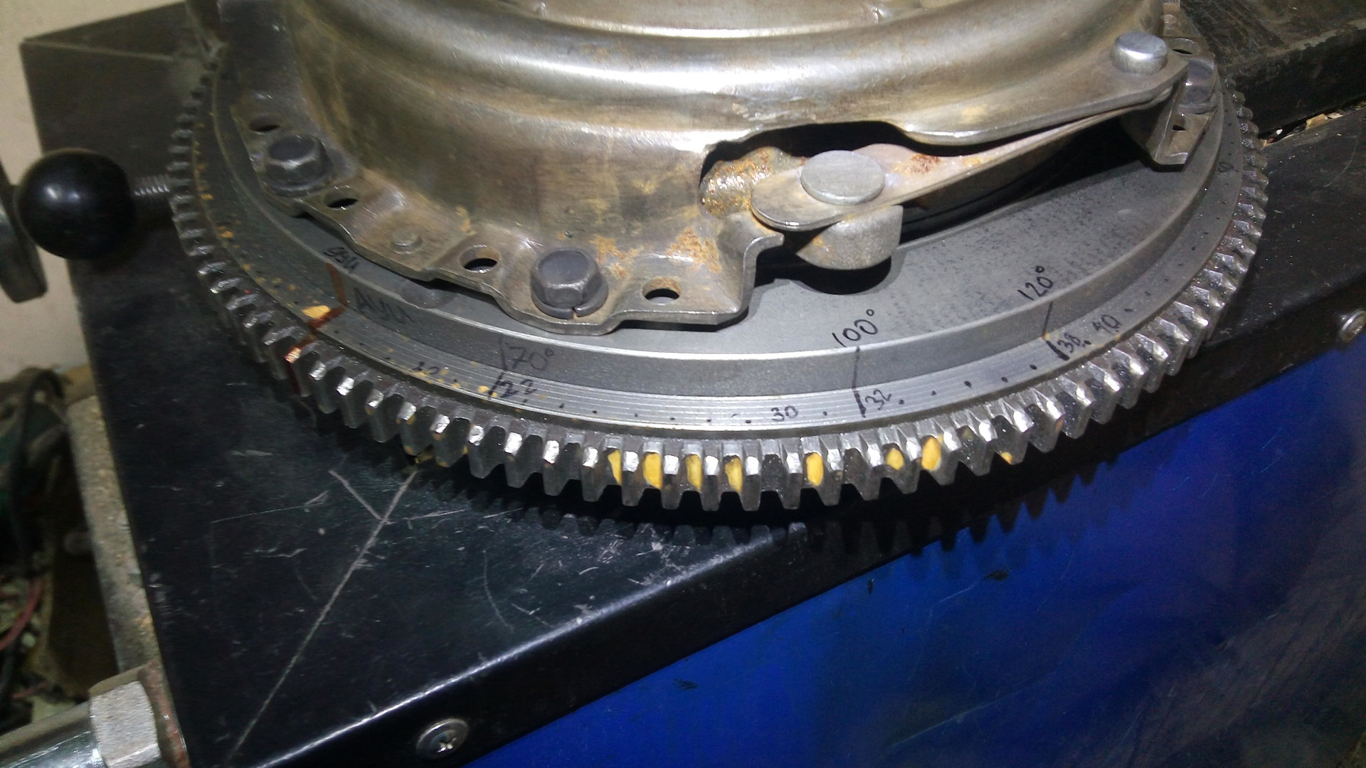

Первым делом установил КВ в блок, к нему прикрутил маховик и колокол. Начал поиски ВМТ и зуба который будет напротив ДНО в момент ВМТ.

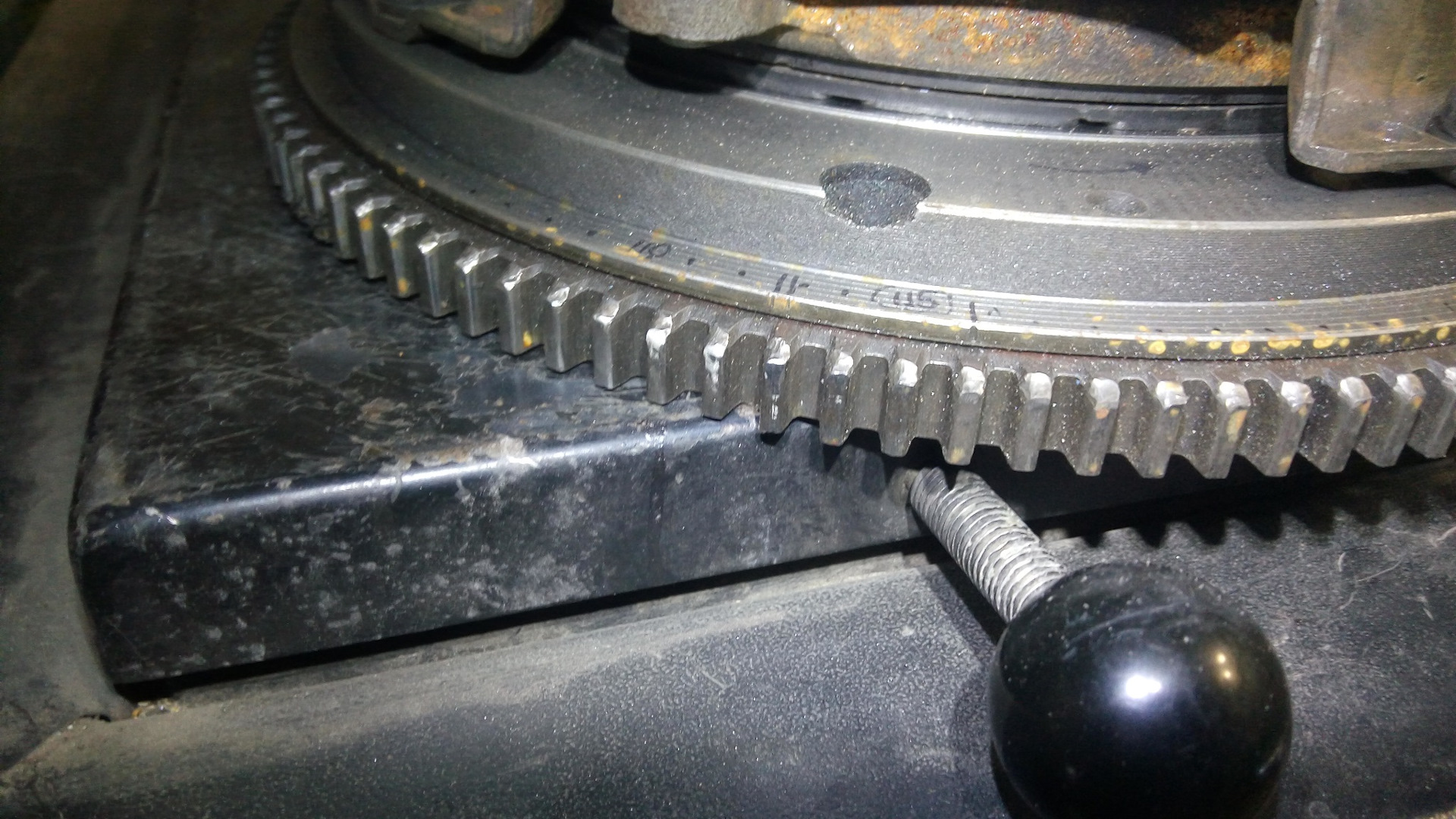

Т.к. у меня маховик облегченный штатные метки "Установки первоначального момента зажигания (I)" и "ВМТ (II) нанесённые на маховик почти исчезли, но остатки различимы и поним можно было ориентироваться.

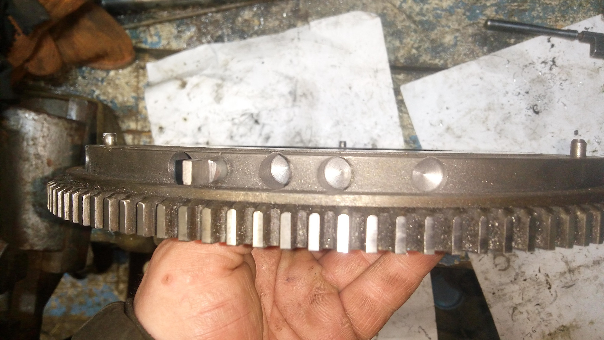

Зубьев 115 штук. на один приходится 3.7' Зубья отсчитывал от зуба, который находился на против ДНО в момент ВМТ, т.е. от метки (I).
В инструкции написано что штив ДНО (отсутствующие зубья репера) должен находится за 100-120 градусов до ДНО, а в методике не позже чем 70 градусов. Сам автор SECU сказал что вполне достаточно 80-90 градусов. Я выбрал середину 100 градусов. Это давало возможность в случаи ошибки при установки штифта установить его в новом месте.

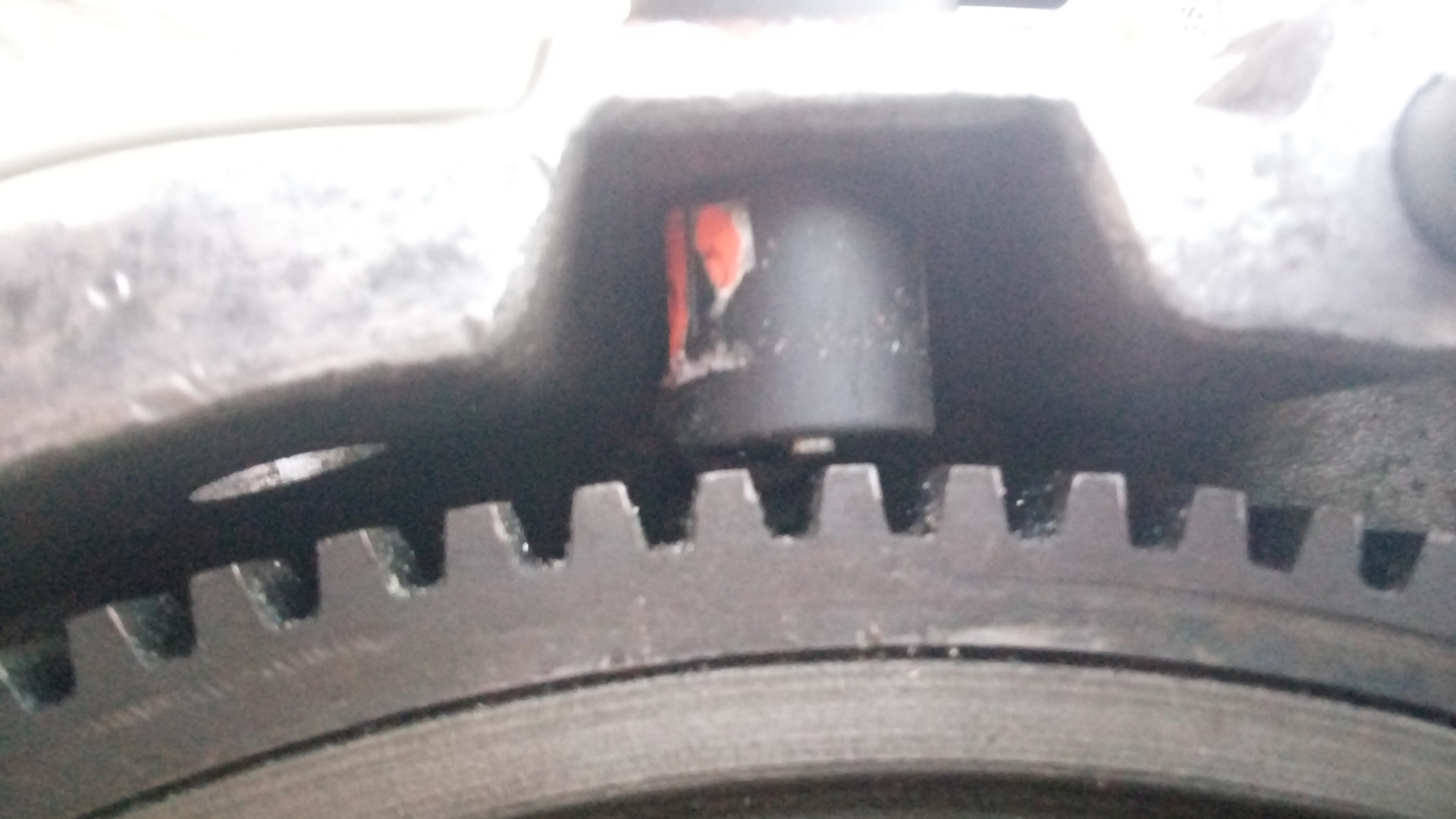

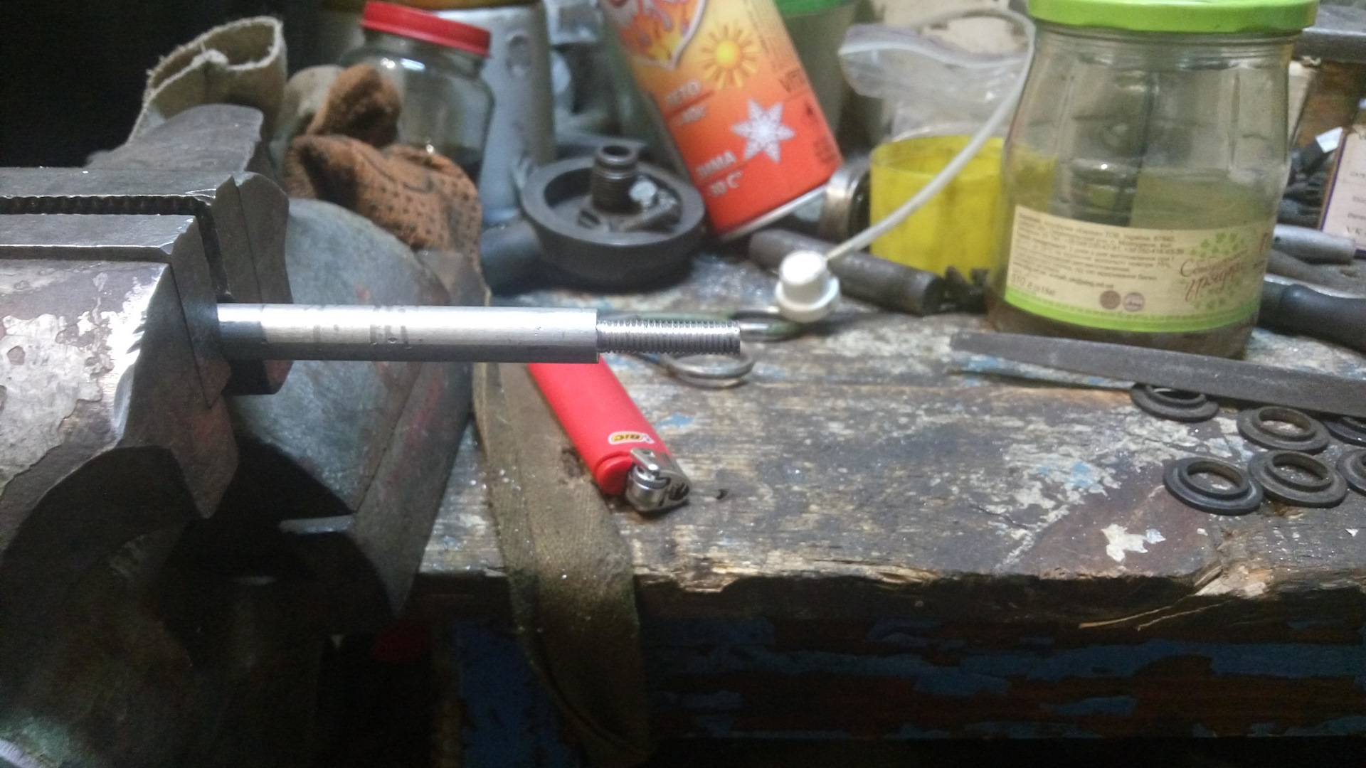

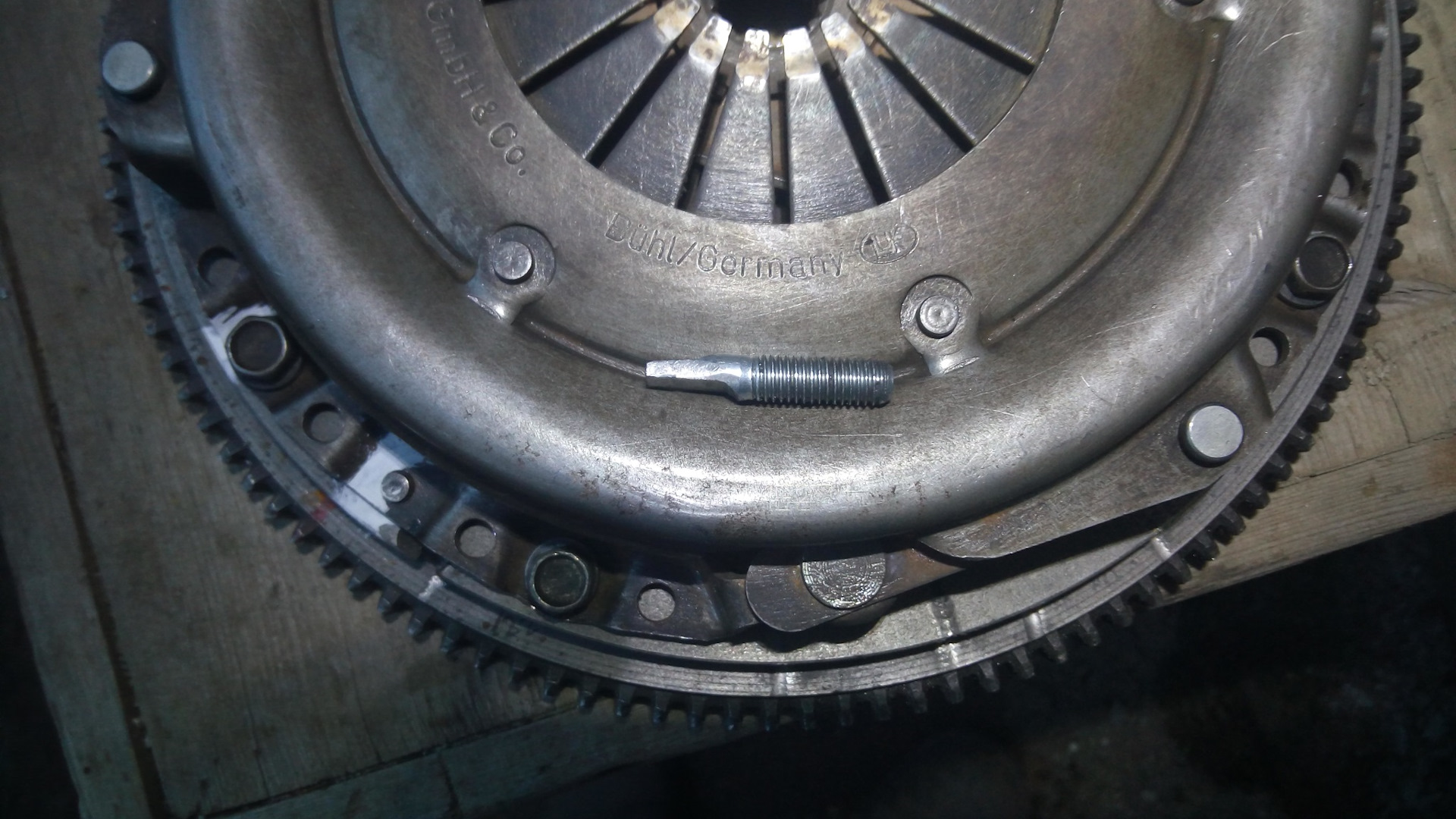

И вот он штифт
Сам штифт я выполнил из болта М8х45 прочность 8.8, с не полной резьбой. Почему такой большой болт, когда все ставят М5? — Что бы было много метала для точной подгонки штифта.
Болт в крутился в маховик так что из маховика торчала гладкая цилиндрическая часть, без витков резьбы которые давали бы наводки на датчик.

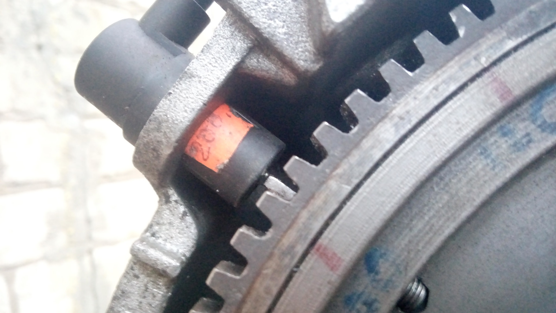

После обрезания головки болта штифт уперся в ДНО.

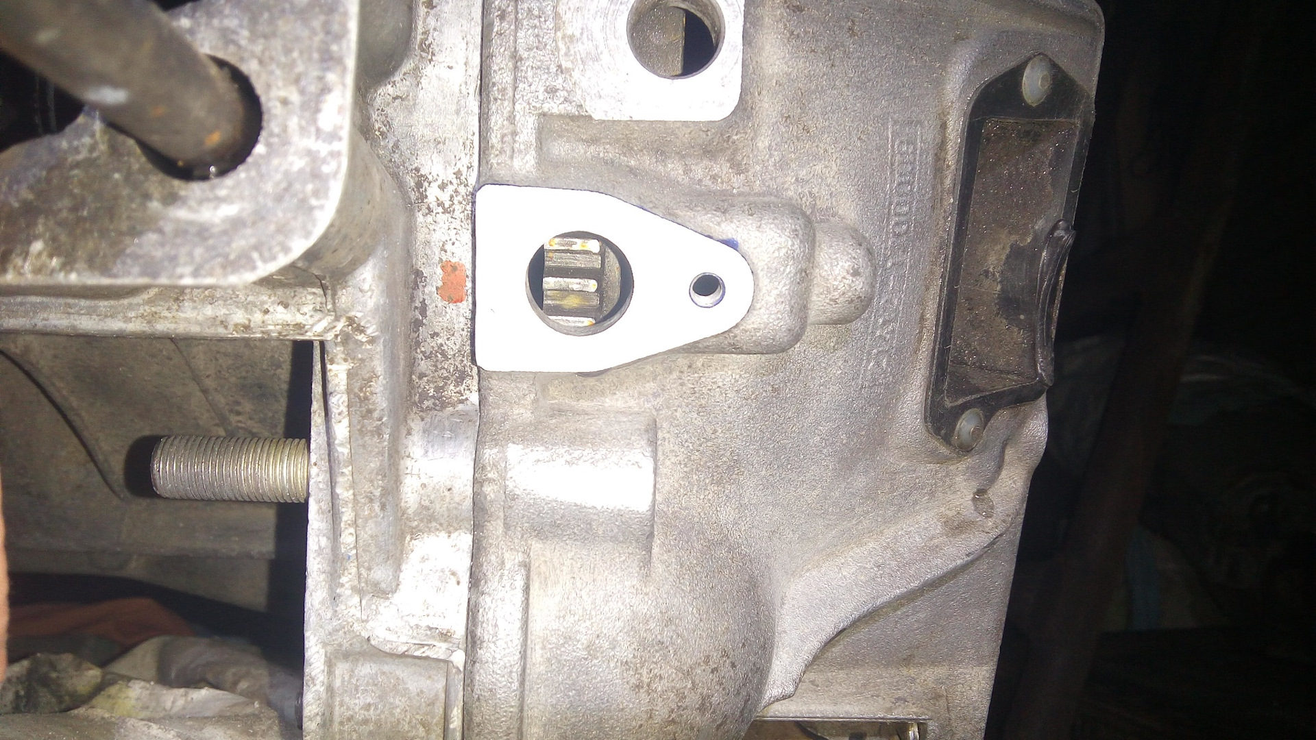

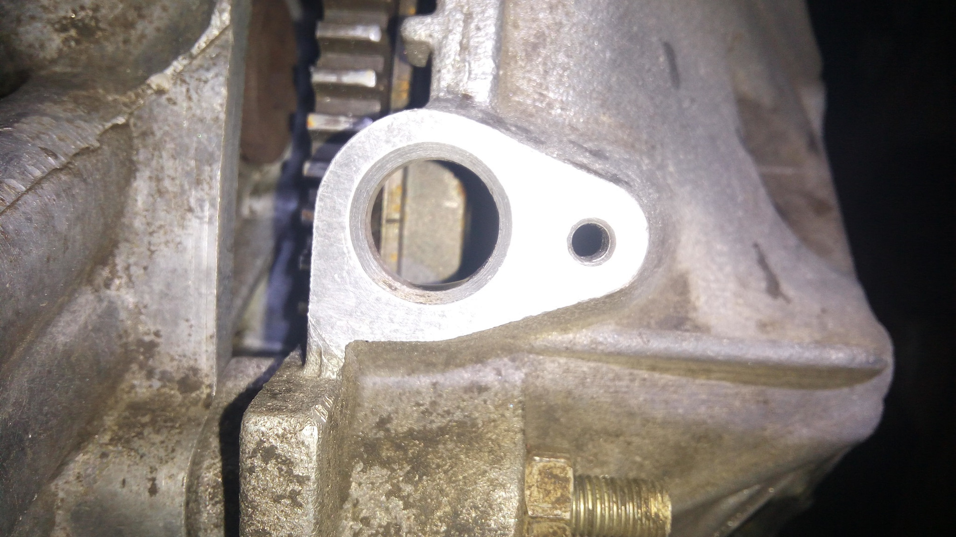

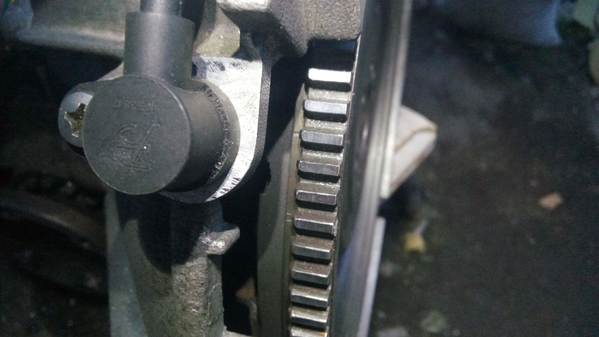

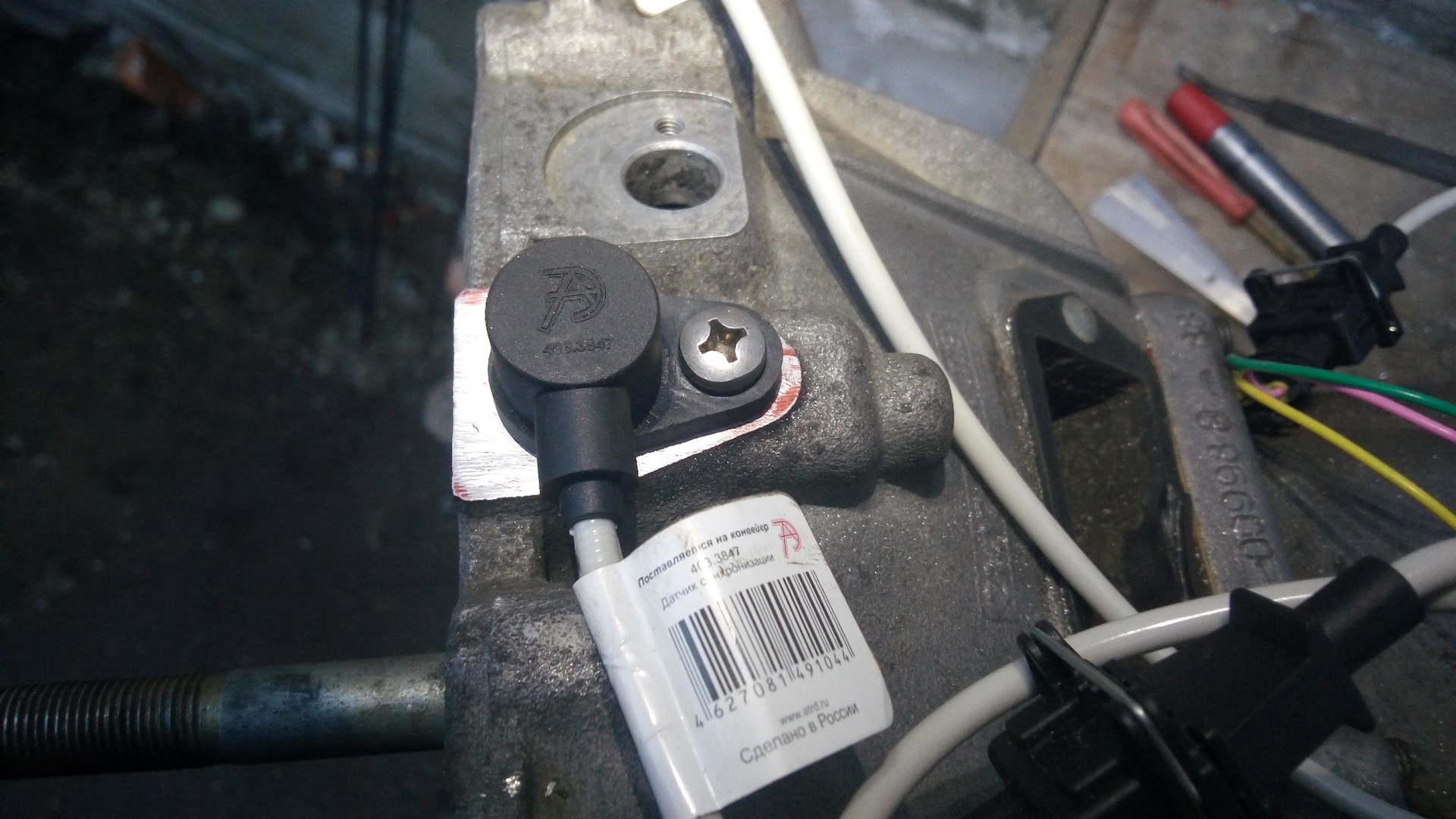

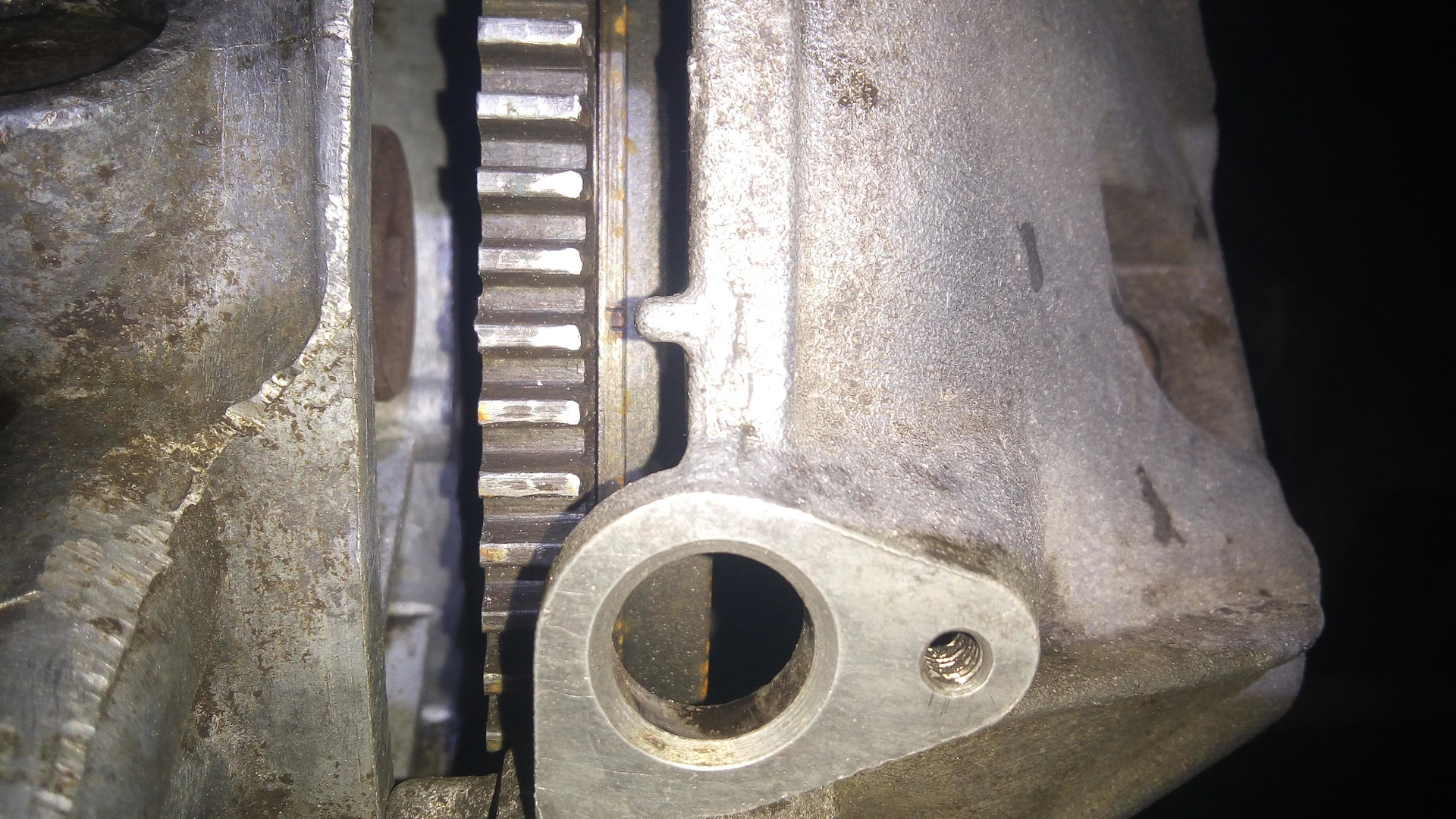

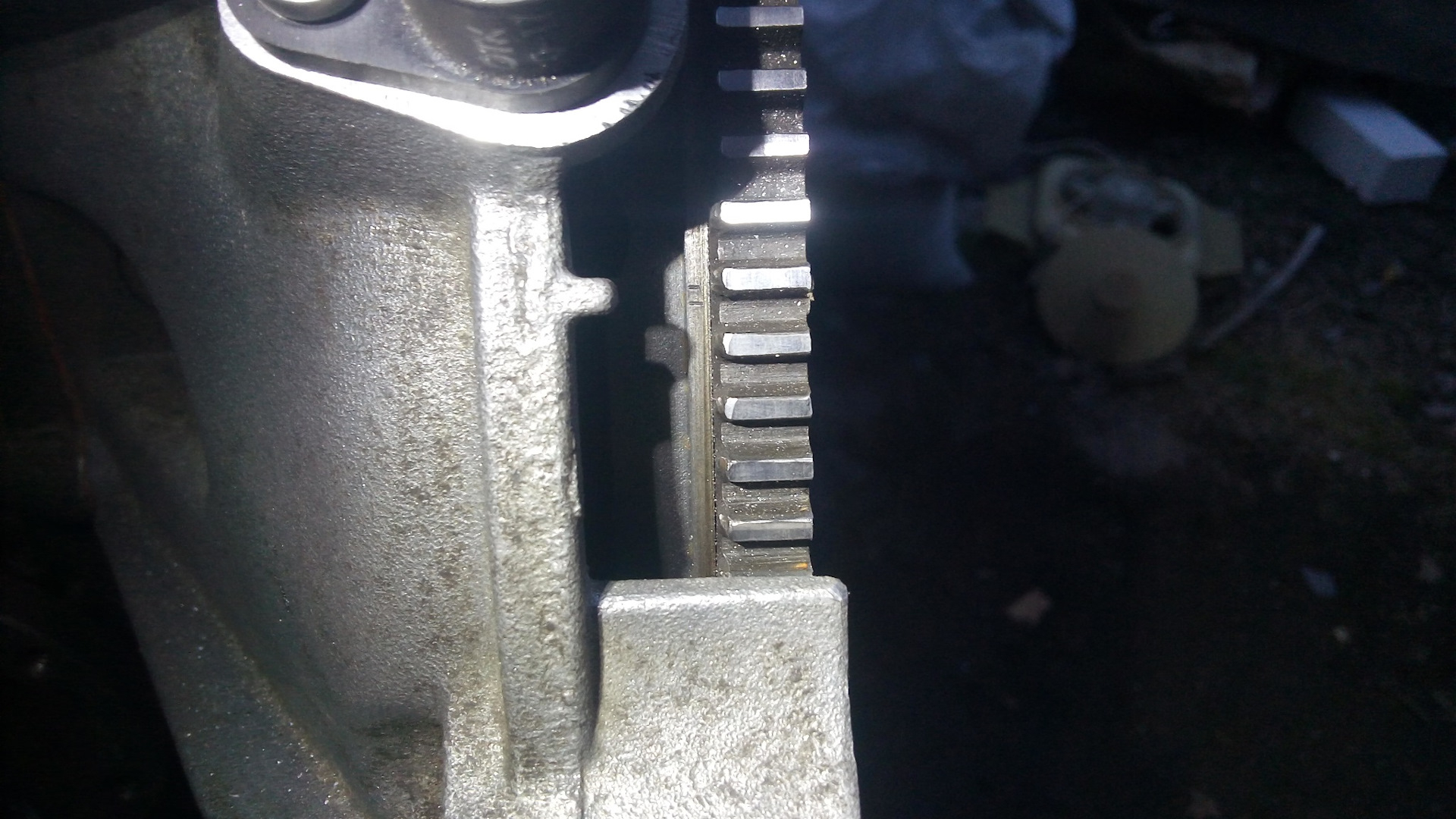

Датчики ДНО и ДИУ я взял от 406го мотора с маркировкой 403.3847 они на 1мм короче чем штатные 2141, т.е. появилась возможно ещё больше разнести ДНО и ДУИ.

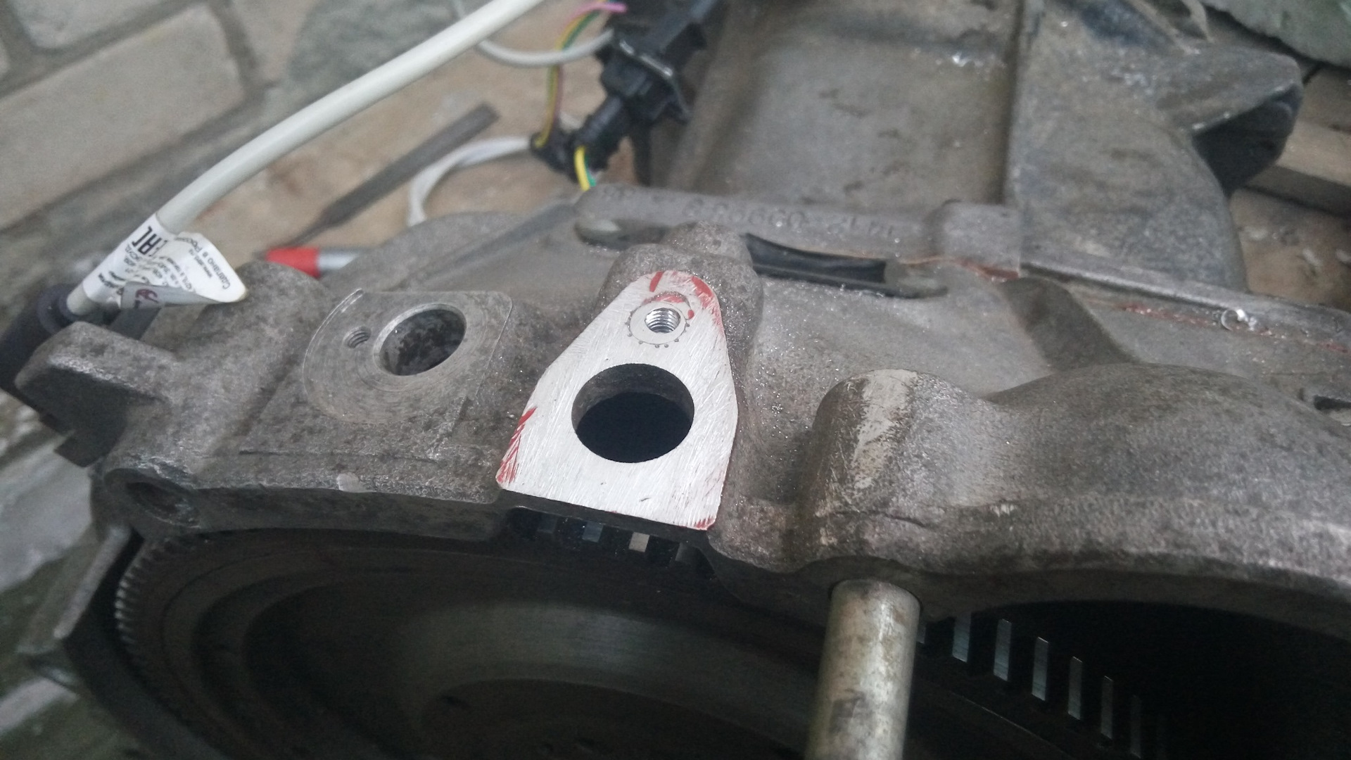

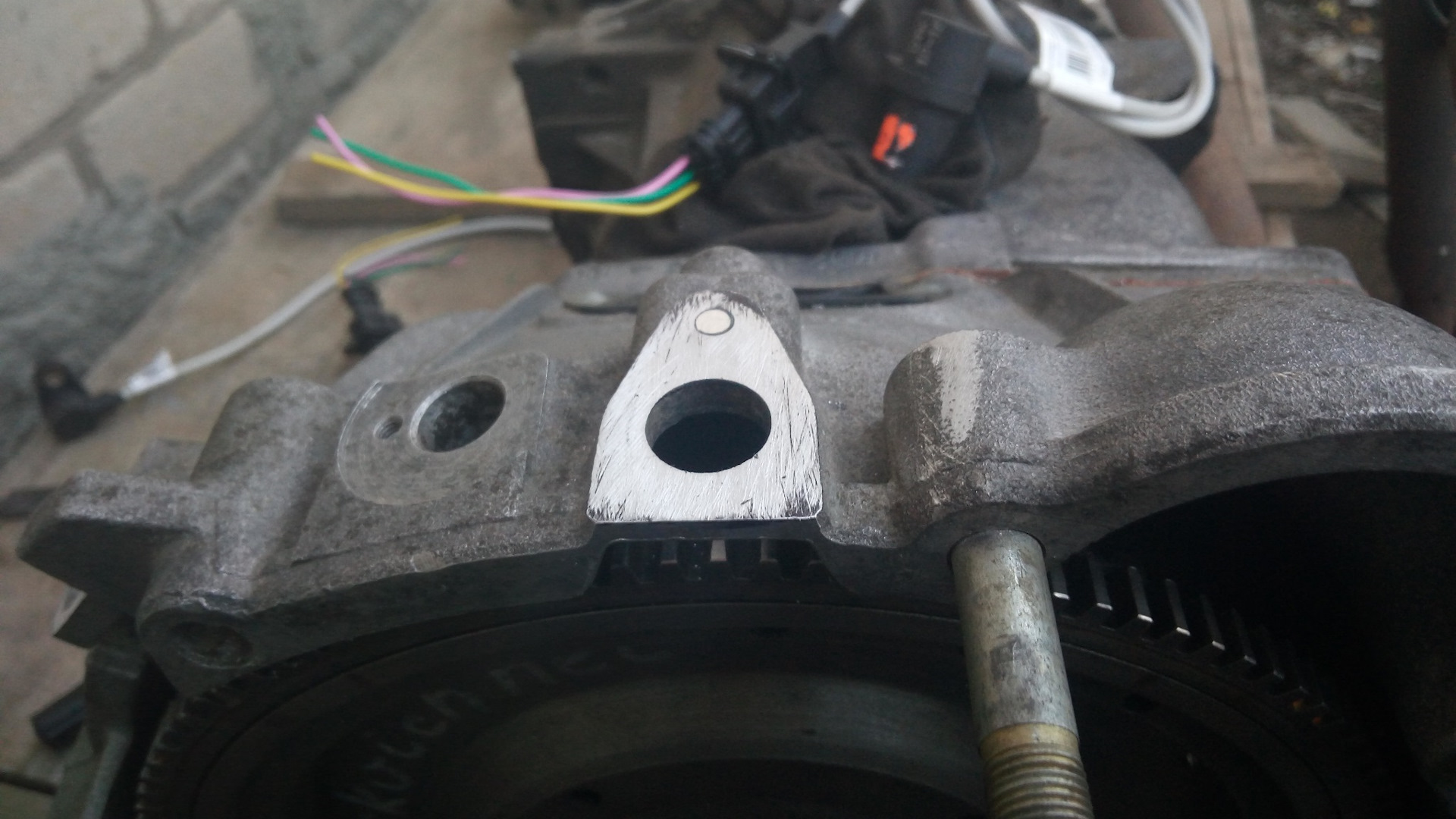

Площадку ДУИ я спилил на 1мм. после чего я отправился к токарю и проточил зубья венца дабы убрать биение, в итоге на диаметр было снято ~1,3мм.

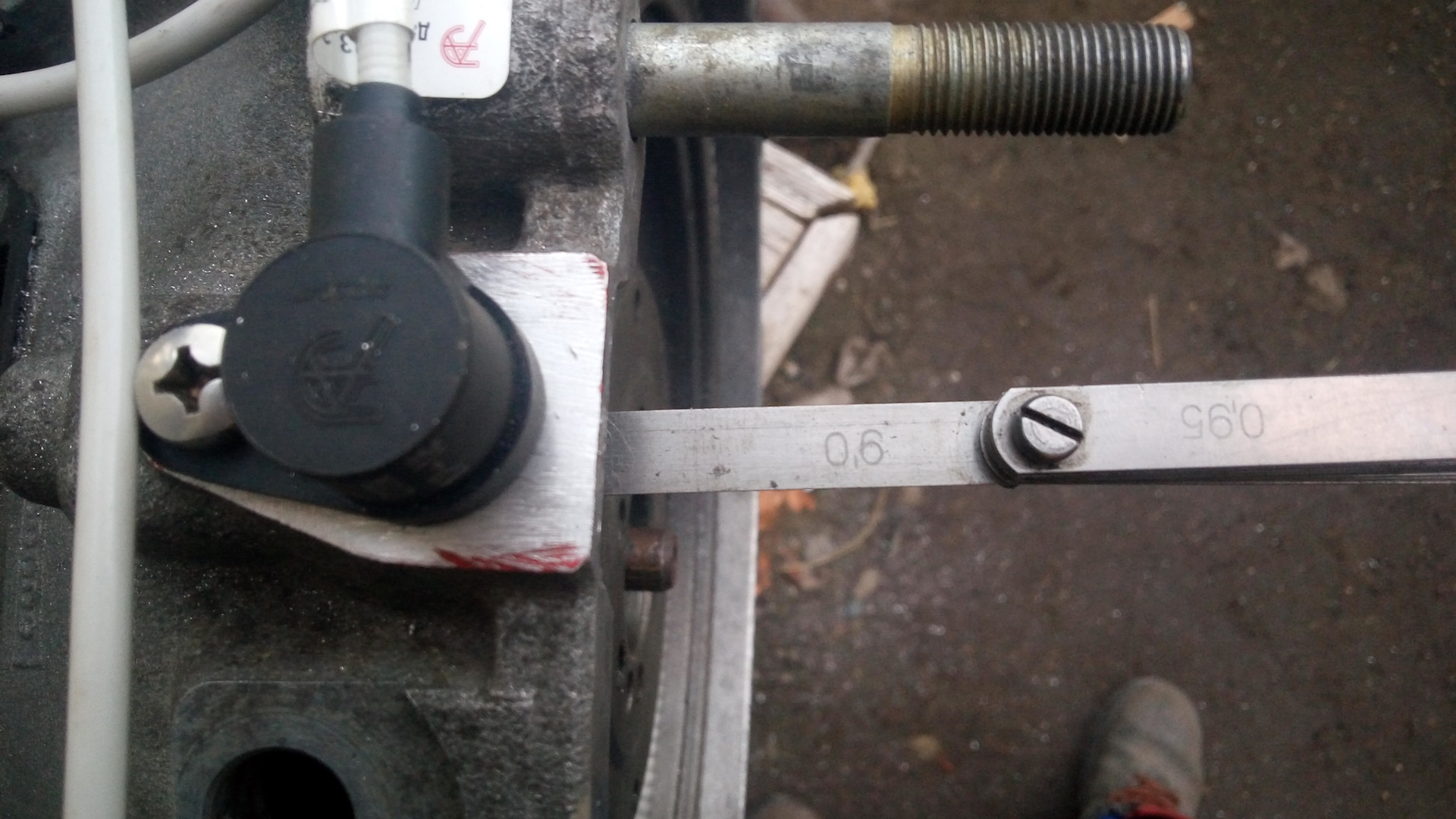

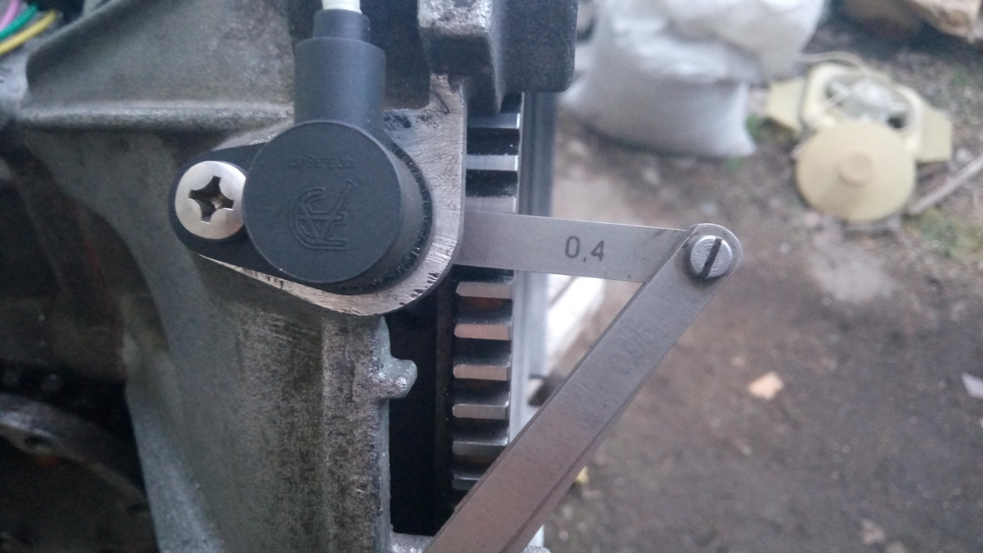

После этой процедуры я приступил установки зазоров.
На первом этапе я из волговской штанги сделал алюминиевую шпильку М6 и на фиксатор резьбы заглушил крепление датчиков. Датчики от 406го имеют смещение крепёжного отверстия относительно датчиков 2141.
После фиксации датчиков путём подпила площадки ДУИ и штифта ДНО выставил зазол 0,6 и 0,4 мм.
Штифт подпиливал надфилем по месту, раз 20 снимал и ставил, примерял так что бы штифт вышел из ДНО до начала зуба ДУИ.
магниты в датчиках очень сильные

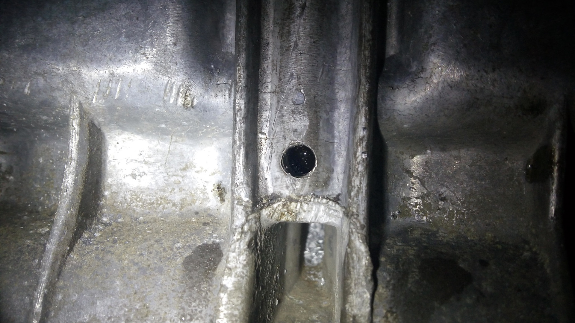

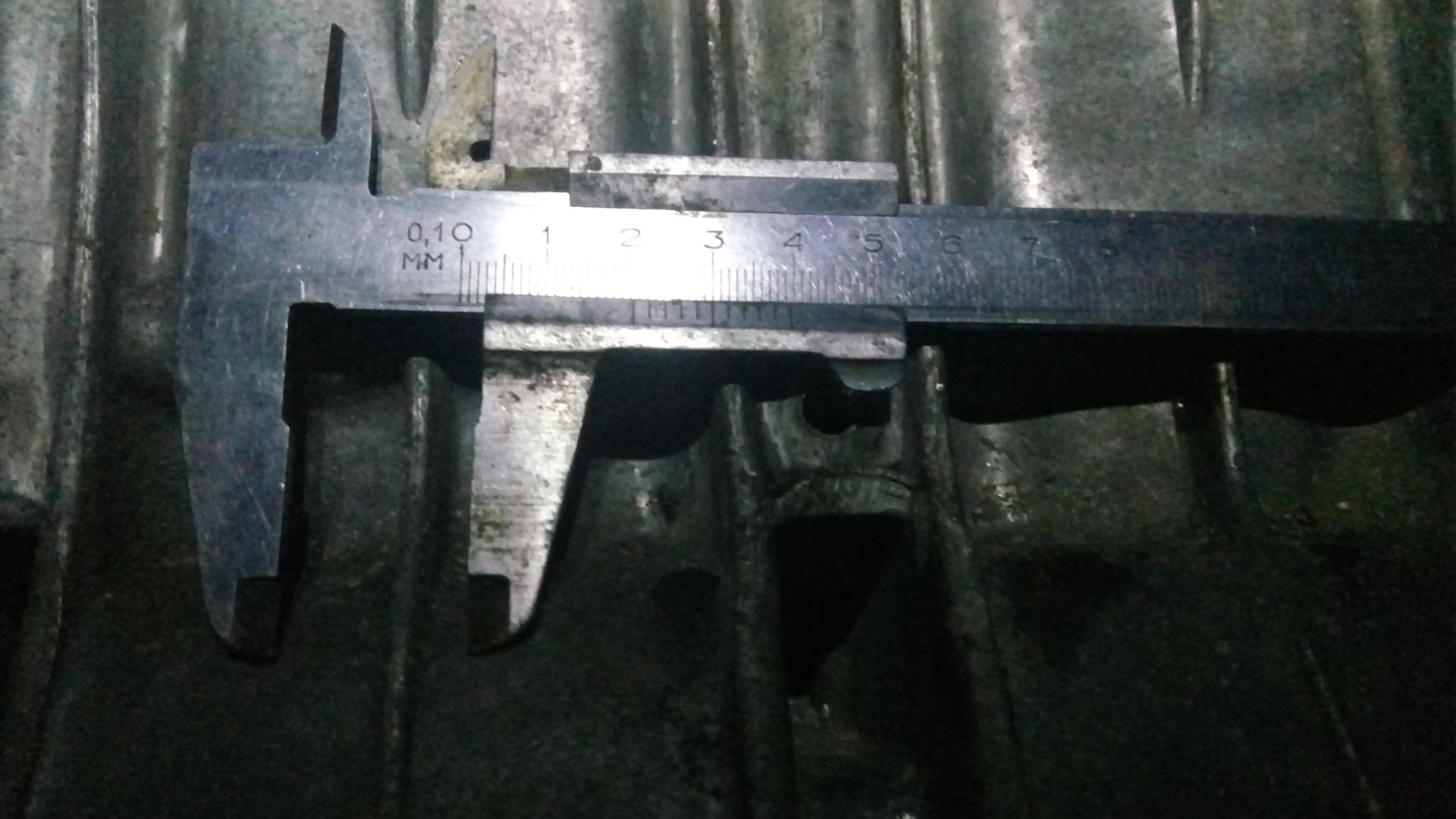

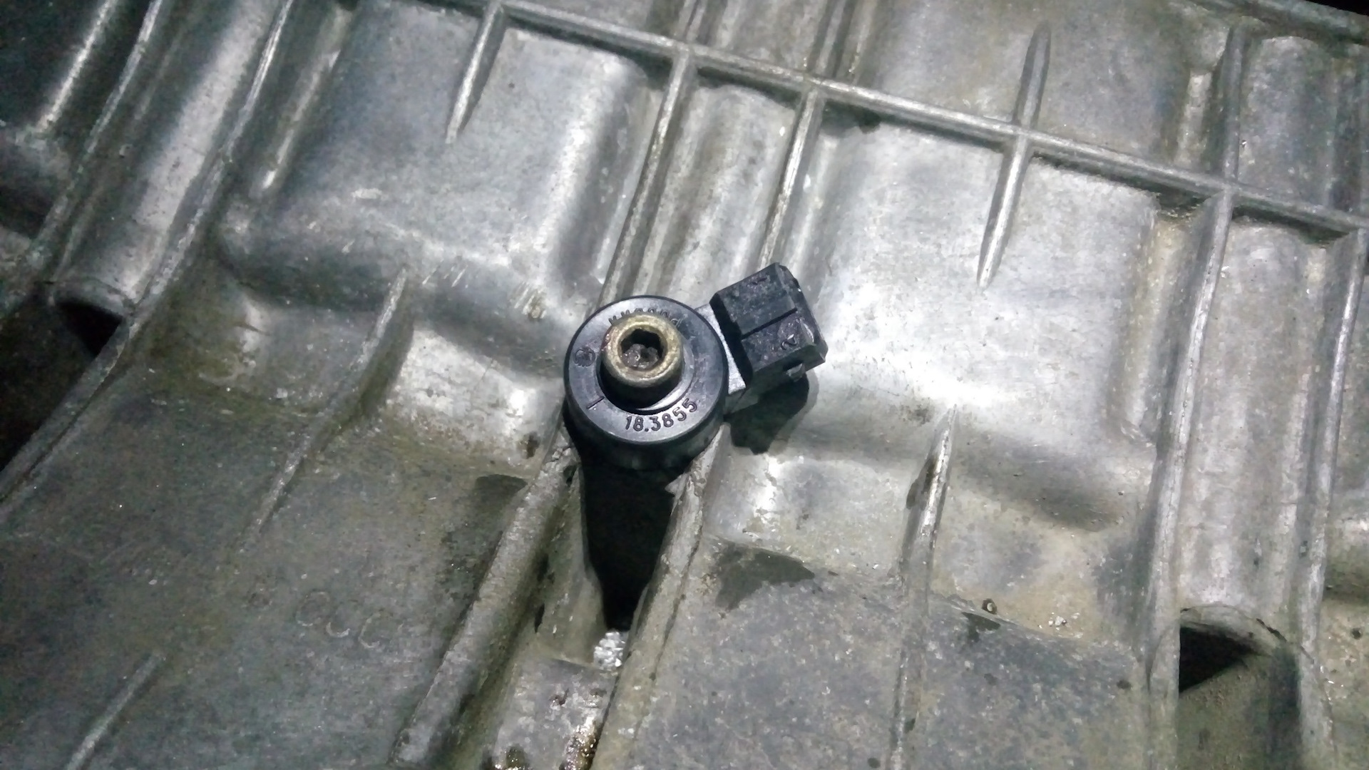

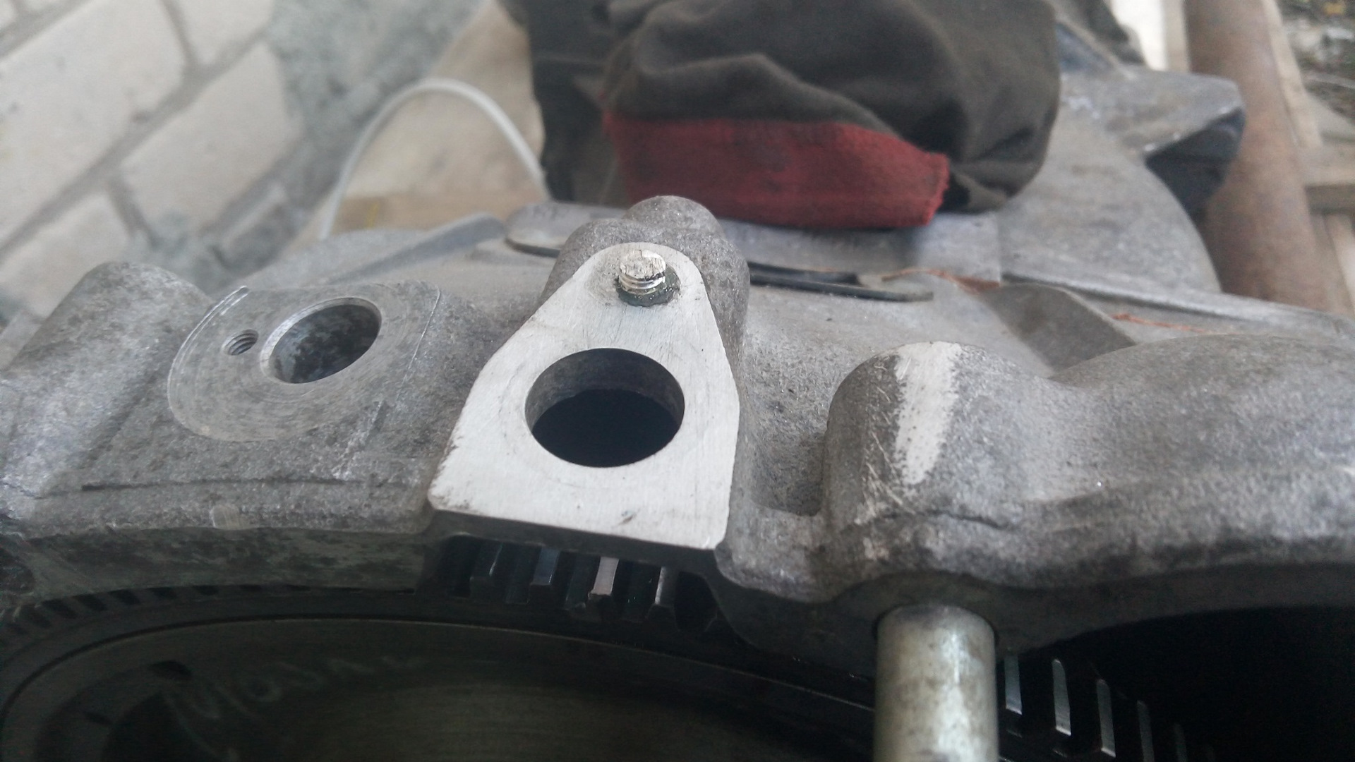

Датчик детонаци (ДД)

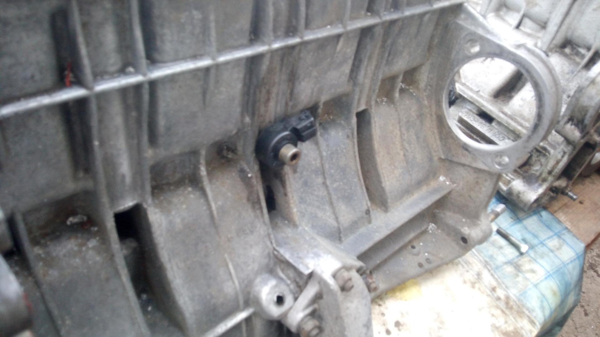

Штатного места под ДД у меня нет, хотя блок 331. Но расположил я его там где он должен быть. Между 2 и 3 цилиндрами в месте где гильзы упираются в блок.
Сверлился я в колодце под шпилькой, я точно понимал, что масляных каналов там нет, а если выскочу в рубашку то аргонщик мне завари это дело, блок то снят.
Но просверлив 10мм алюминия я выскочил в закрытую полость под шпилькой. Полость глухая воздух туда не дуется. Хотя там было масло, вероятно оно затекает под гайку ГБЦ и дальше по резьбе стекает в низ.
Глубина отверстия 20мм
нарезал резьбу и установил датчик. Он по своим размерам чётко становится между рёбрами жесткости.

0.4 0.6 маловат зазор. У меня на маленьком зазоре система обороты некорректно считала.
Правда померять его я не могу. КПП установлен)
по паспорту к датчикам 0,3-1,5мм.
посмотрим кто что ещё посоветует.

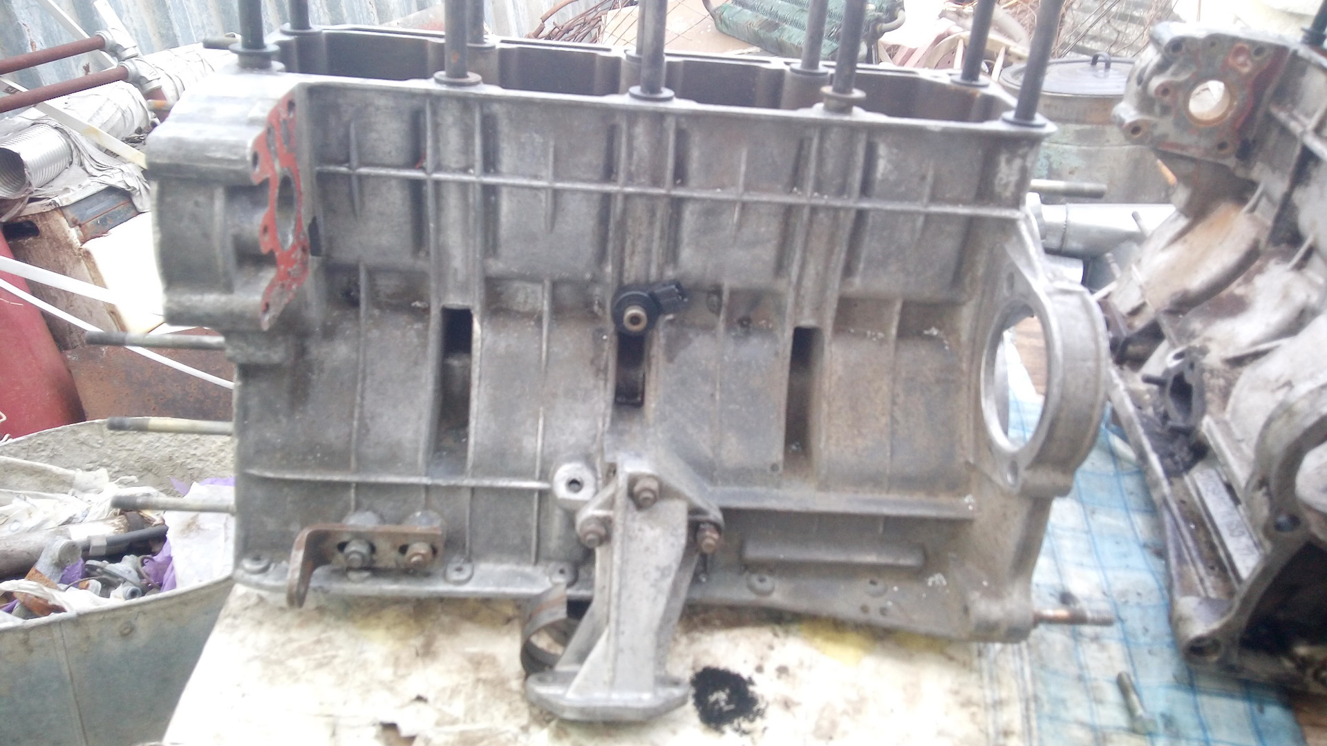

вечером сделаю общее фото блока для большего понимания где я сверлил.
Буду премного благодарен.А то я вот как раз в раздумьях))
каким сверлом сверлил на 8 ?
нет, сверло 6,7мм, потом резьба М8, в датчике отверстие 8,2мм.
просверлишь 8мм сверлом сможешь только М10 нарезать

добавил фото
