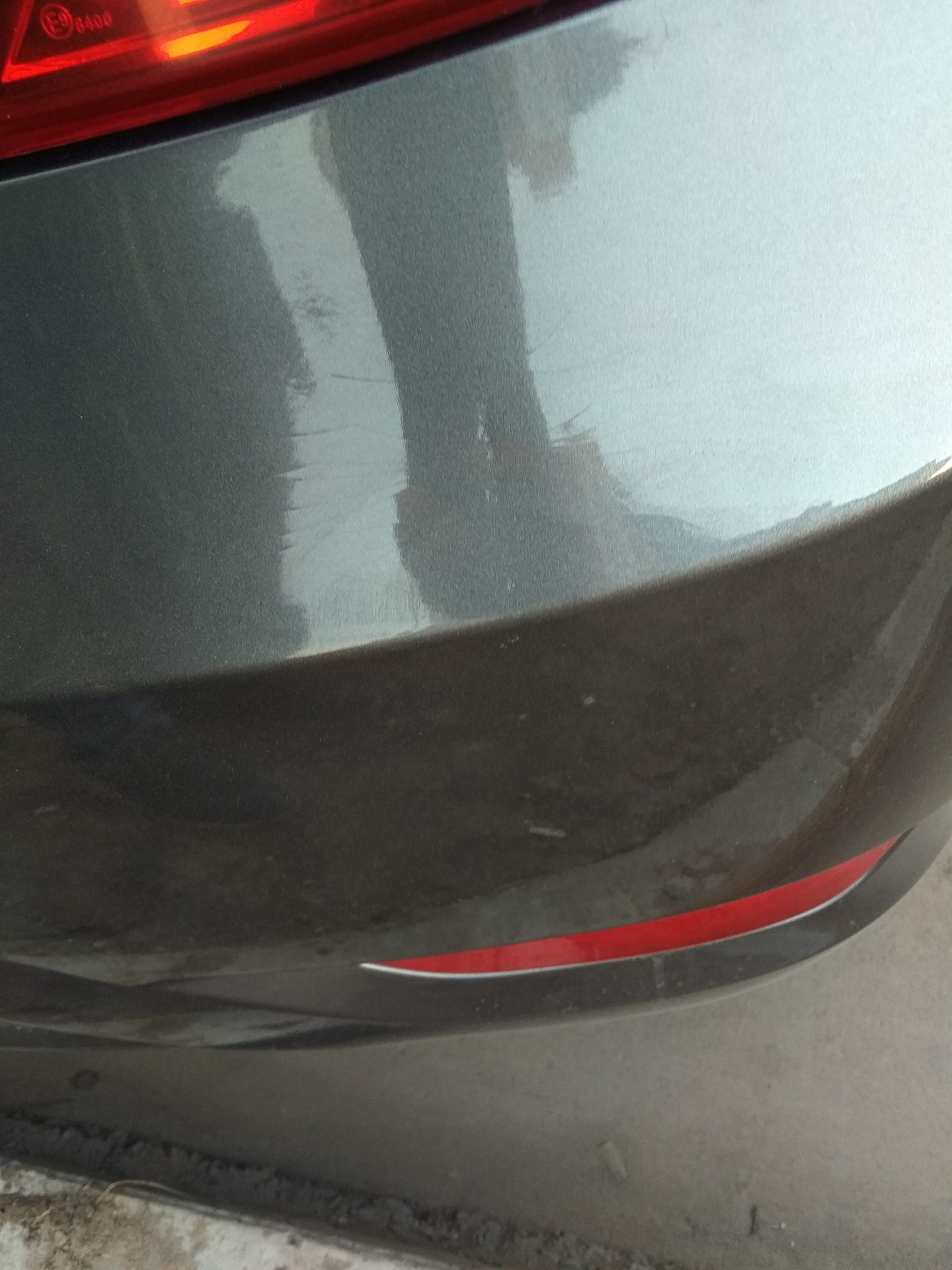

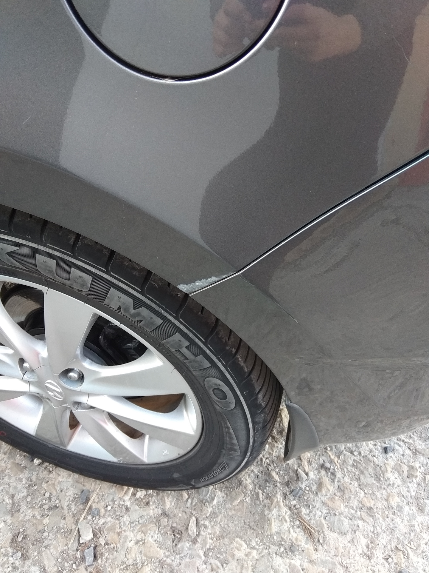

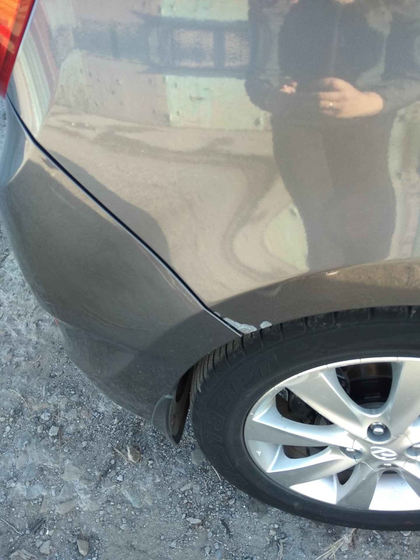

Итак, во время эксплуатации пару раз въезжал задом в столбики, разок снёс мусорку и въехал на парковке в приору (обошлись без ГАИ, у него треснул бампер, у меня разлетелся отражатель и царапины) и в результате не выдержали крепления и оторвались, в следствие чего при движении задний бампер стучал о крылья и начал откалывать краску:
Снял бампер и без него я ездил весь декабрь, чтобы бампер совсем не разбил крылья.

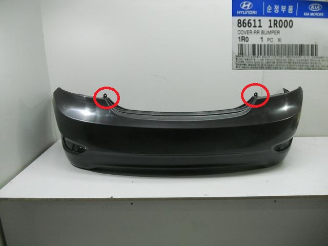

Я начал искать бампер артикул 866114L200 , цена за новый около 12000 руб., б/у либо сломаны крепления, либо зацарапан, либо не в цвет, есть Китайские аналоги, по заверению продавцов:"Бери, брат, вообще никаких проблем, встанет как родной, себе брал, до сих пор слезы счастья вытираю", вот на этом варианте я и остановился, цена 6500, в цвет, производство Малайзия.
Заказываю, оплачиваю, жду 2 недели, мчусь в Волгоград, далее скорее в гараж ставить. Прилетел в гараж, скинул задние колеса и понеслась…поставил новые крепления бампера артикул 86613-1R200 левое, 86614-1R200 правое, час мучений, час Карл! Стою, курю и слезы счастья вытираю: кривой, вообще не в цвет, покрашен наверное баллончиком, во время доставки до магазина, прям в кузове ГАЗЕЛИ, подтеки, разводы, мусор, зазоры такие, что можно башмак запихать, отражатели без напильника не поставить, то есть они прикручиваются, но торчат так, что просто капец ужас, сломал пару точек на новом креплении, брызговики тоже не по отверстиям прикручиваются, а финалом всего стало то, что крышка багажника не закрывается, она упирается в бампер! Нет, я его, конечно закрыл, один раз, с психу, потом с нервами открыть пытался, точнее вырвать. Снимал я этот бампер минуты 4, закинул в багажник и помчал в Волгоград менять его обратно на деньги.

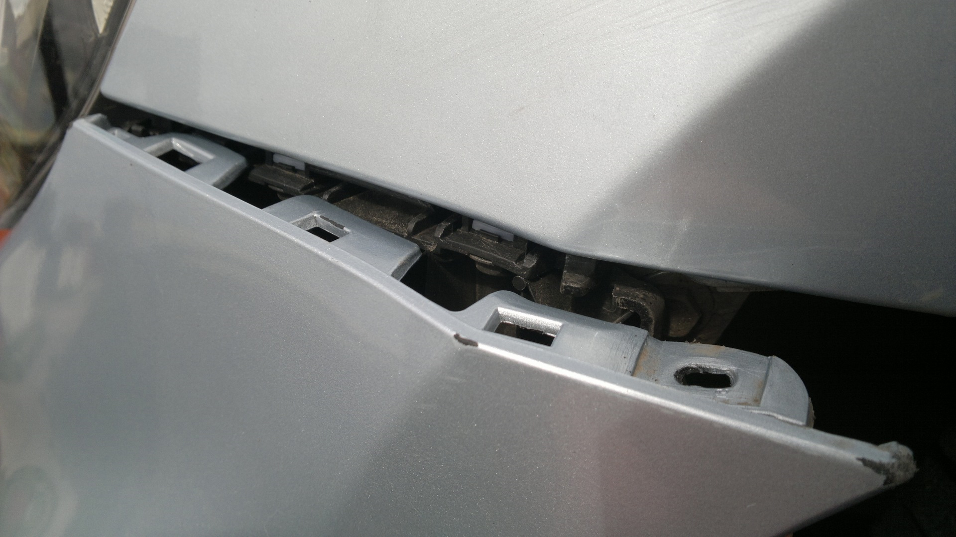

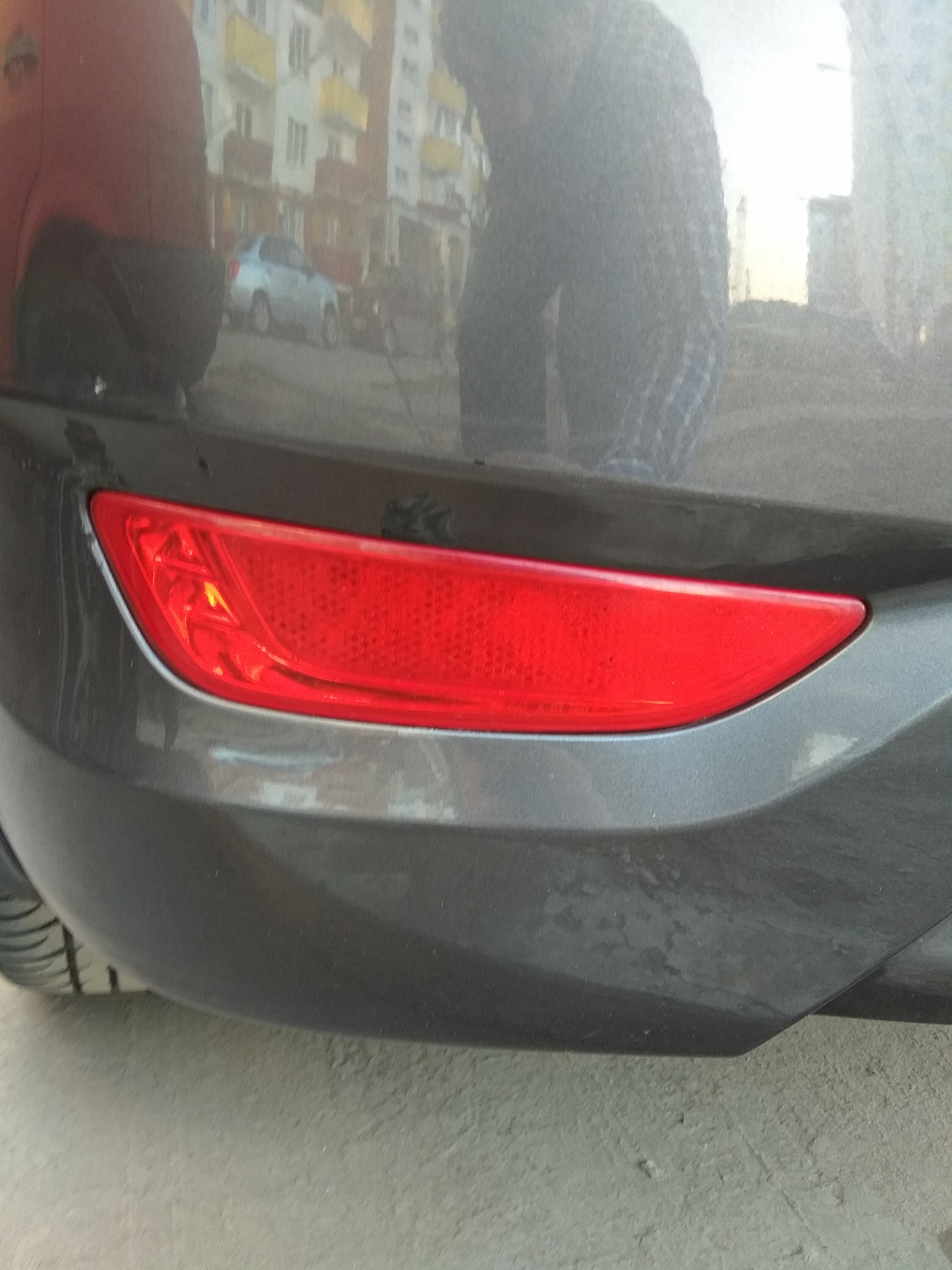

На помощь приходят друзья ближнего зарубежья, которые трудятся в гаражах, не покладая рук, во благо автолюбителям, короче, починить (припаять крепления, запаять трещины, восстановить вырванное крепление отражателя) родной бампер 1500руб, красить не стал. Утром позвонили, я забрал и в гараже за 5 минут поставил бампер, хожу вокруг машины, курю, слезы счастья вытираю.
Итог всего рассказа: бампер поставил родной, починили мне его в гаражах, держится крепко. Читал, что передний бампер встает без доработок, фена и лишних саморезов, но с задним такой фокус не прошел, руки кривые или бампер это уже история умалчивает, но Китайские бампера я больше брать не буду!

Блин, ну ты запустил это дело с крыльями… надо было хоть скотч двухсторонний вспененный на крылья наклеить сразу. Я б не пережил такие сколы на кузове, как серпом по яйкам))) Чинись скорее.
Да я как-то упустил этот момент, сначала маленький скол был, ну, думаю, ладно, въехал в столбик, бывает, а потом не до машины совсем было, а очнулся и уже вот так все запущено. Кстати, ржавчины нет совсем — это радует.
Что без ржи это хорошо! Но красить же блин…
Это дело времени, когда-нибудь отдам на покраску, я особо не переживаю за внешний вид, супругу приобщаю потихоньку к вождению😁
