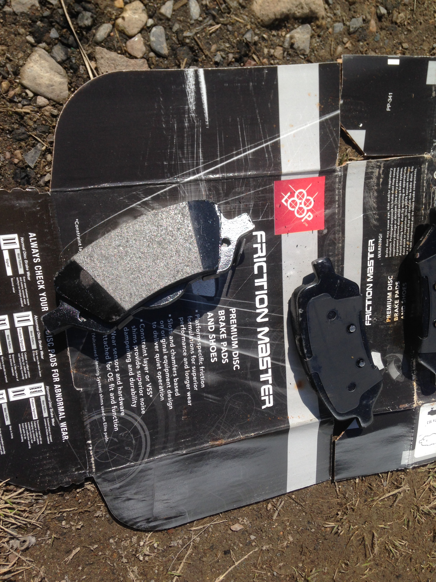

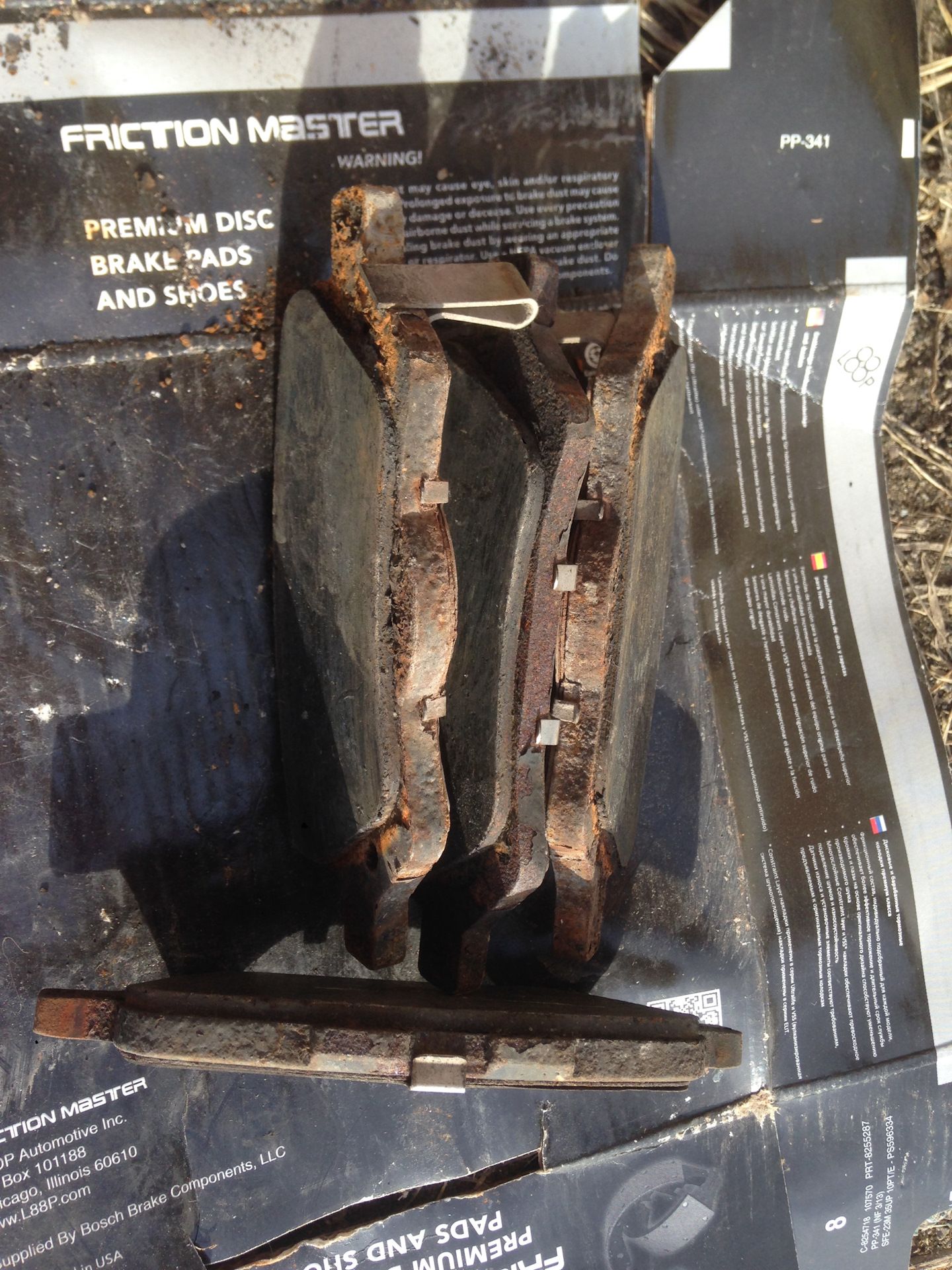

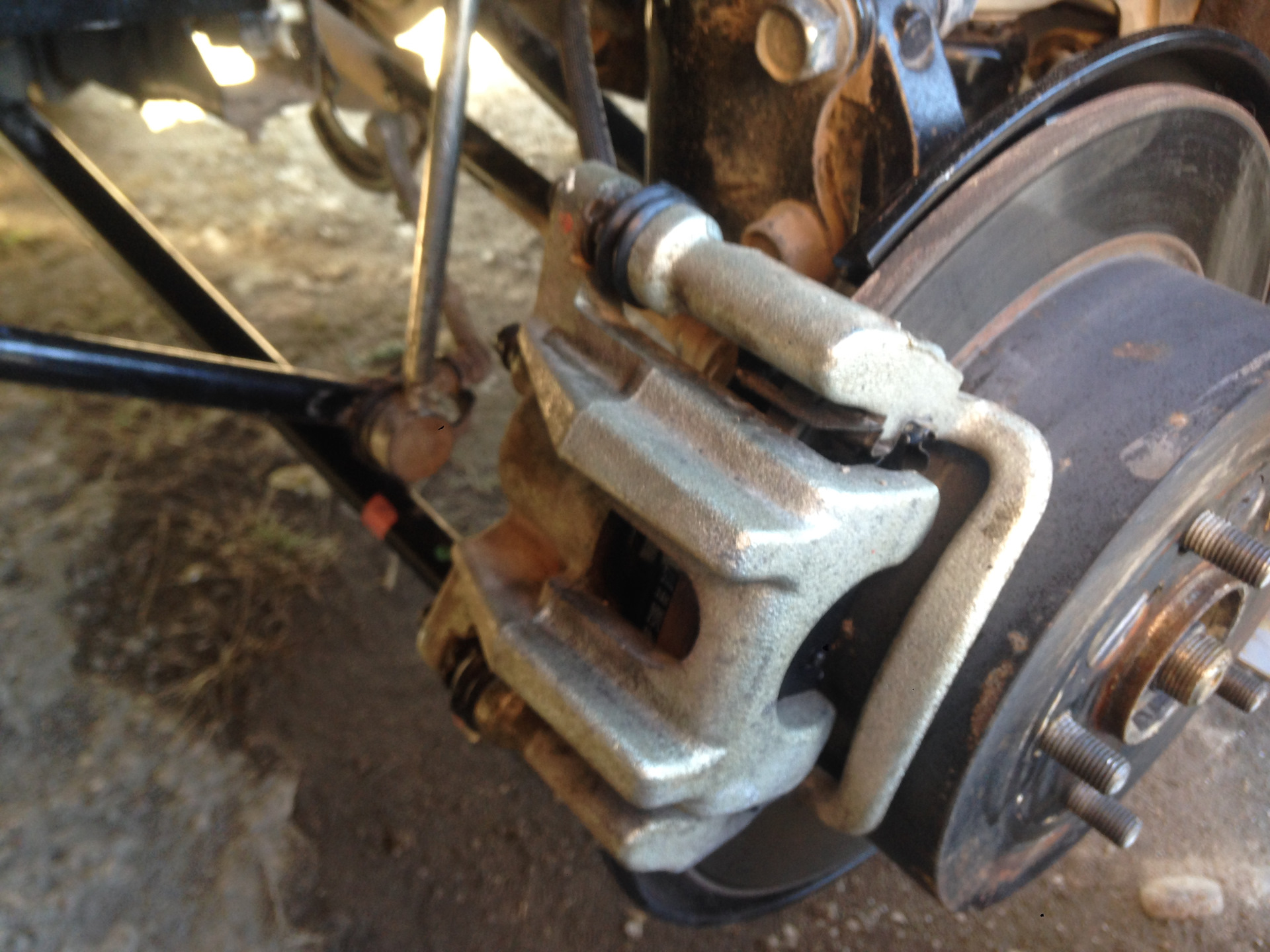

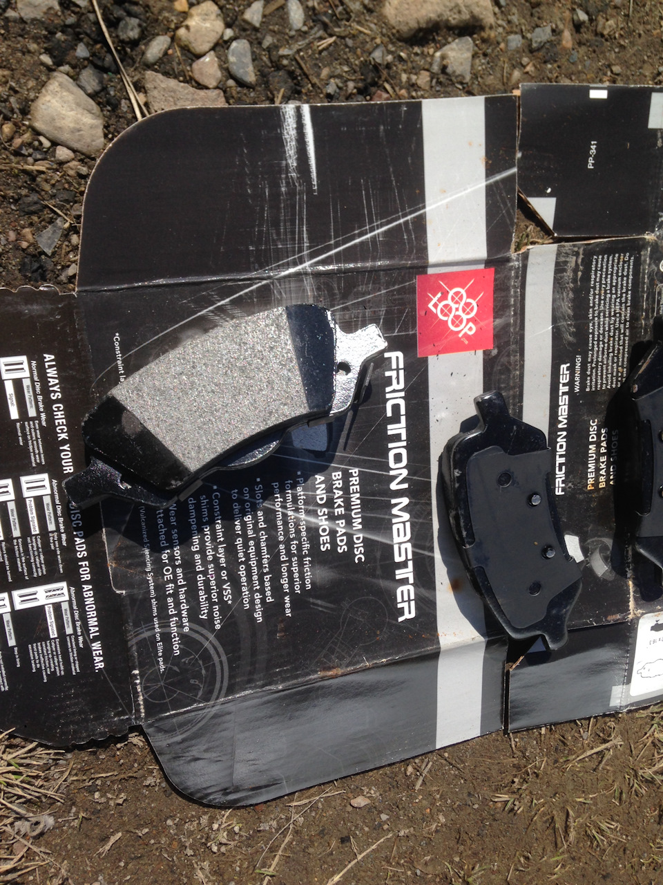

Когда не держит ручник на горке, значит пора менять задние колодки. Хотя родные еще с завода не скрипели)) купил тормозные колодки FRICTION MASTER CERAMIC, по ощущениям тормозит хорошо, не скрипят и не пылят.

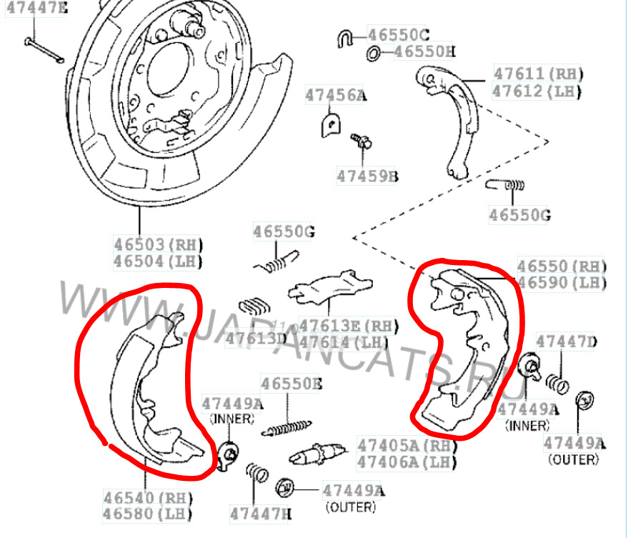

А колодки ручника отдельно, внутри тормозного диска расположены.
почему отдельно не понял у нас че еще колодки вот сука понаставили колодок
Вот так они выглядят:
вот я дурень седой) это шо же значит надо еще их менять или подтянуть, а где подтягивается?

В диске дырка заглушеная резинкой. Дырку вниз на "6 часов" и через дырку нащупать шестерню. Ее отверткой и крутить. В книге более подробно пошагово.
