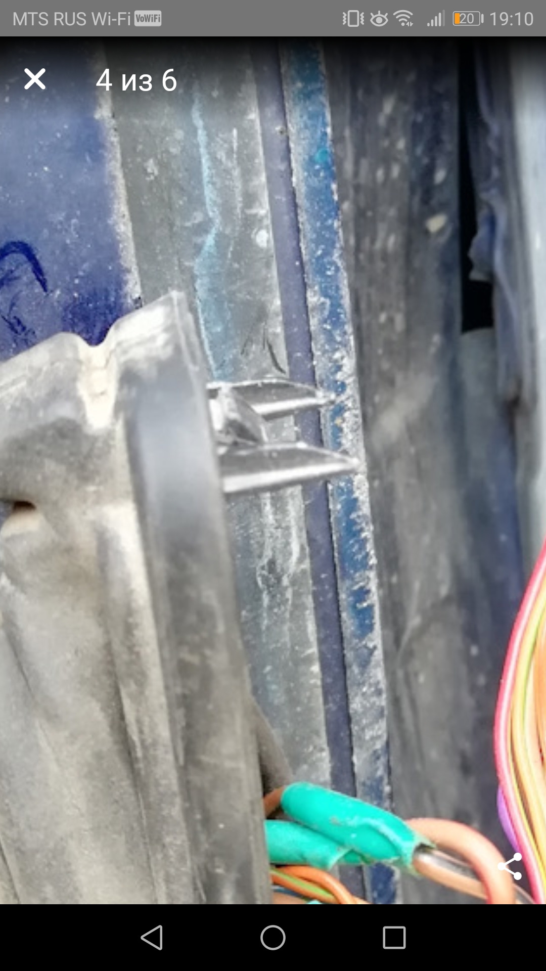

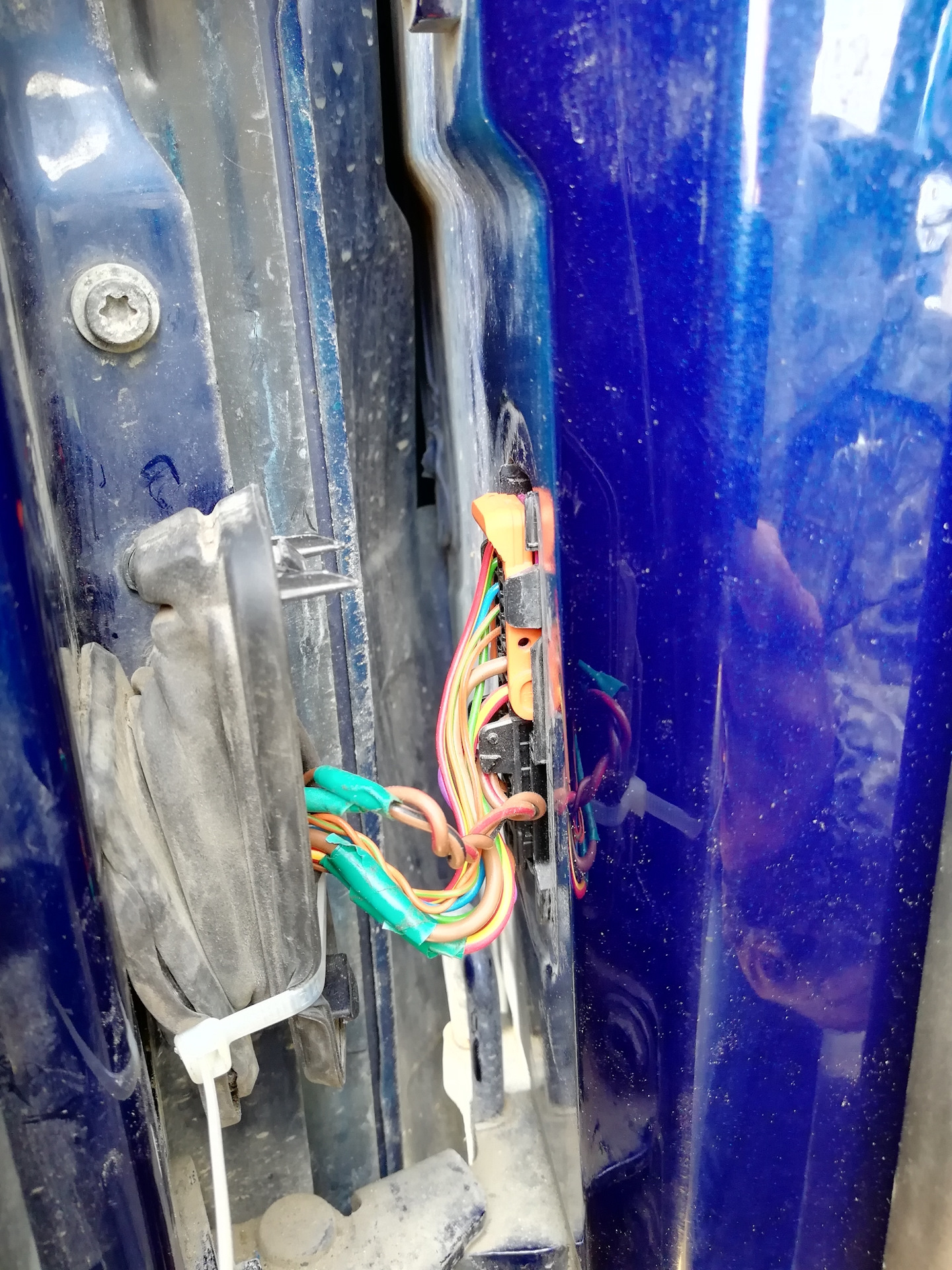

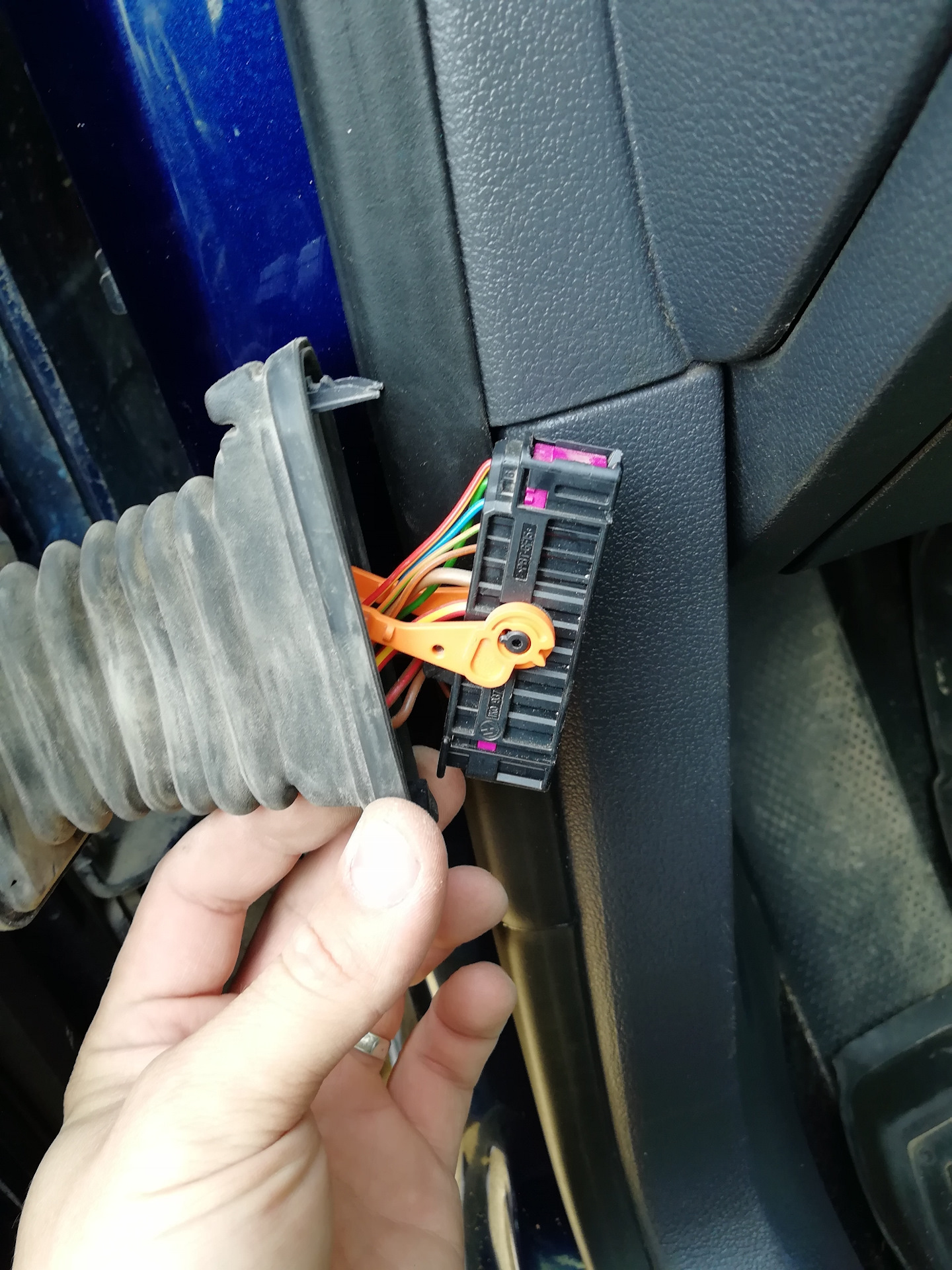

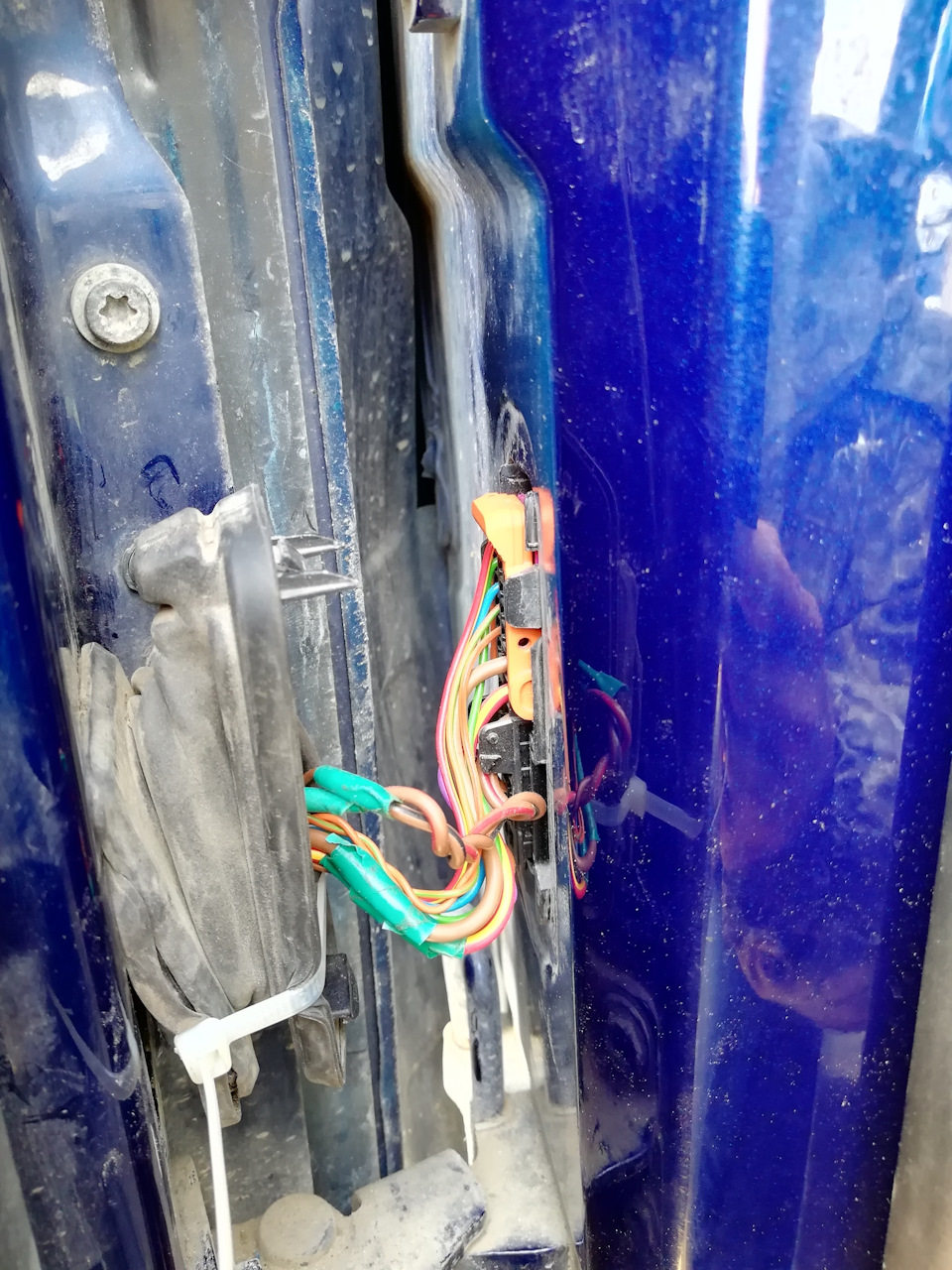

Всем привет! Есть одна маленькая неприятность, это водительская дверь которая не реагирует(открыть/закрыть)на ключе. Полазив по драйву, нашёл несколько статей по жгуту проводов под гофрой двери, решил посмотреть как дела у меня, открываем, видим это. Для удобства стянул стяжкой гофру. Оборванных проводов нет, но есть голые провода, которые заизолировал тут же. Думал что проблема исчезнет а нет(Наивный) Глянул провода дальше, которые идут ближе к двери, там то же все хорошо, похоже дело в самом замке, придётся ехать к электрику. В целях профилактики не зря залез, с пассажирской стороны проделал ту же операцию, теперь все гуд, хотя по факту проблема только в водительской двери, везде все работает. Будем искать дальше что с этим замком. Всем благ!

Начать поиск причины почему не работает центральный замок надо с диагностики и чтения кодов ошибок блоков управления дверями, а ошибки будут обязательно. Нормальной программой можно проверить работу замков каждой двери. По поводу проводов в жгуте, изоляция их изолентой это временное решение, желательноих изолировать термоусадкой, надо вынуть кантакты из разъема и надеть термоусадку. Вынимаются они легко, на разъеме виден розовый фиксатор его надо сдвинуть в перед и контакты легко вынимаются.
Проводка может оголиться и внутри двери, или даже в другой двери, а отключиться в водительской… Надо проверять все гофры в т. ч. у пятой двери…
Значит надо смотреть все
Что бы гофру выдернуть защелку в низ или в верх жать нужно?
У самого таже проблема с задней правой дверью.
Снизу она вставляется в паз а сверху защелка с усиками
Куда эту защелку давить? Пытался сегодня выдернуть но не вышло, побоялся сомать.
Верхнюю.
Сабачка по центру, тут хорошо её видно
Нужно надовить вниз ближе к кузову и потянуть на себя
Понял, спасибо!
Не за что)
