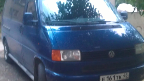

Ехал я домой ни кого не трогал и…
Заклинил ролик, порвался ремень ГРМ и вот результат.
Постель восстановили, всё остальное :

Были ещё прокладки под вакумник и другие. Шайбы под форсы, трубки, масло, антифриз и испорченные нервы !
КУПЛЮ ЗАЩИТУ ДВИГАТЕЛЯ ! Ищю оригинал или подскажите номерок не оригинала, по лесам и полям не езжу, нужна защита от того, что летит с дороги.
Ролик с ремнём проехали чуть больше 40 000 км.

Какой фирмы были ГРМ
Dayco ремень, ролики Ina.

Я после ремонта мотора около 40 тысяч проехал, так что только ремонт.
Будишь смеяться но бывший хозяин мне сказал тоже самое что мотор делали тысяч 30-35 назад и все поменяли включая ремни, ролики. Качество запчастей сейчас такое)
