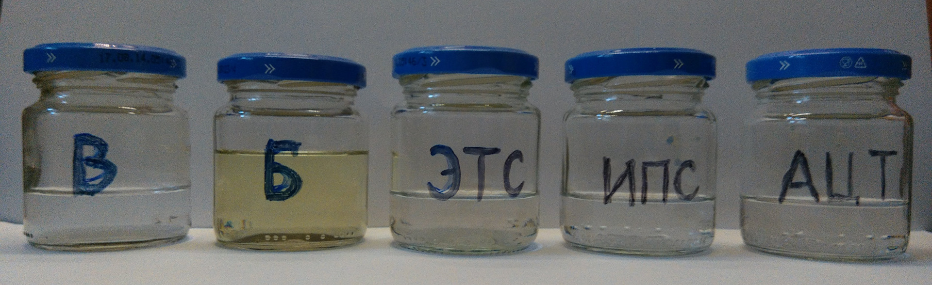

Но прежде чем добавлять что-либо в бензобак — с не вполне понятными, но почти необратимыми последствиями, интересно смоделировать процесс in vitro. Что в переводе с божественной латыни буквально означает «в стекле». Так что воспользуемся склянками.

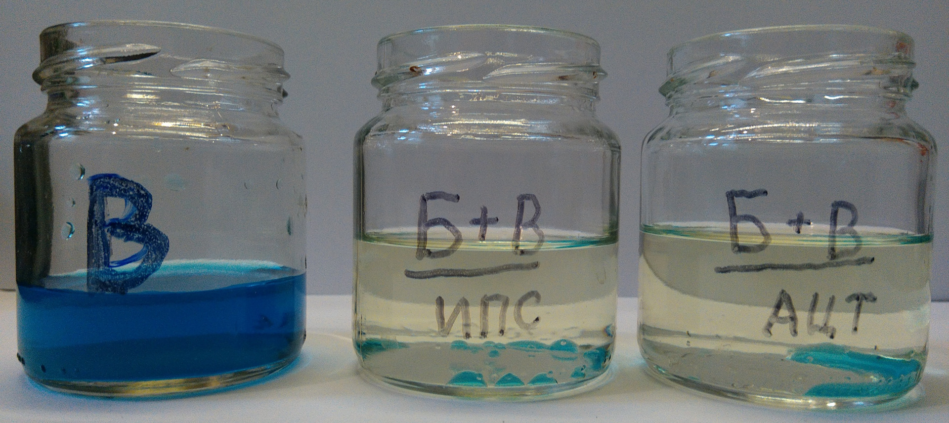

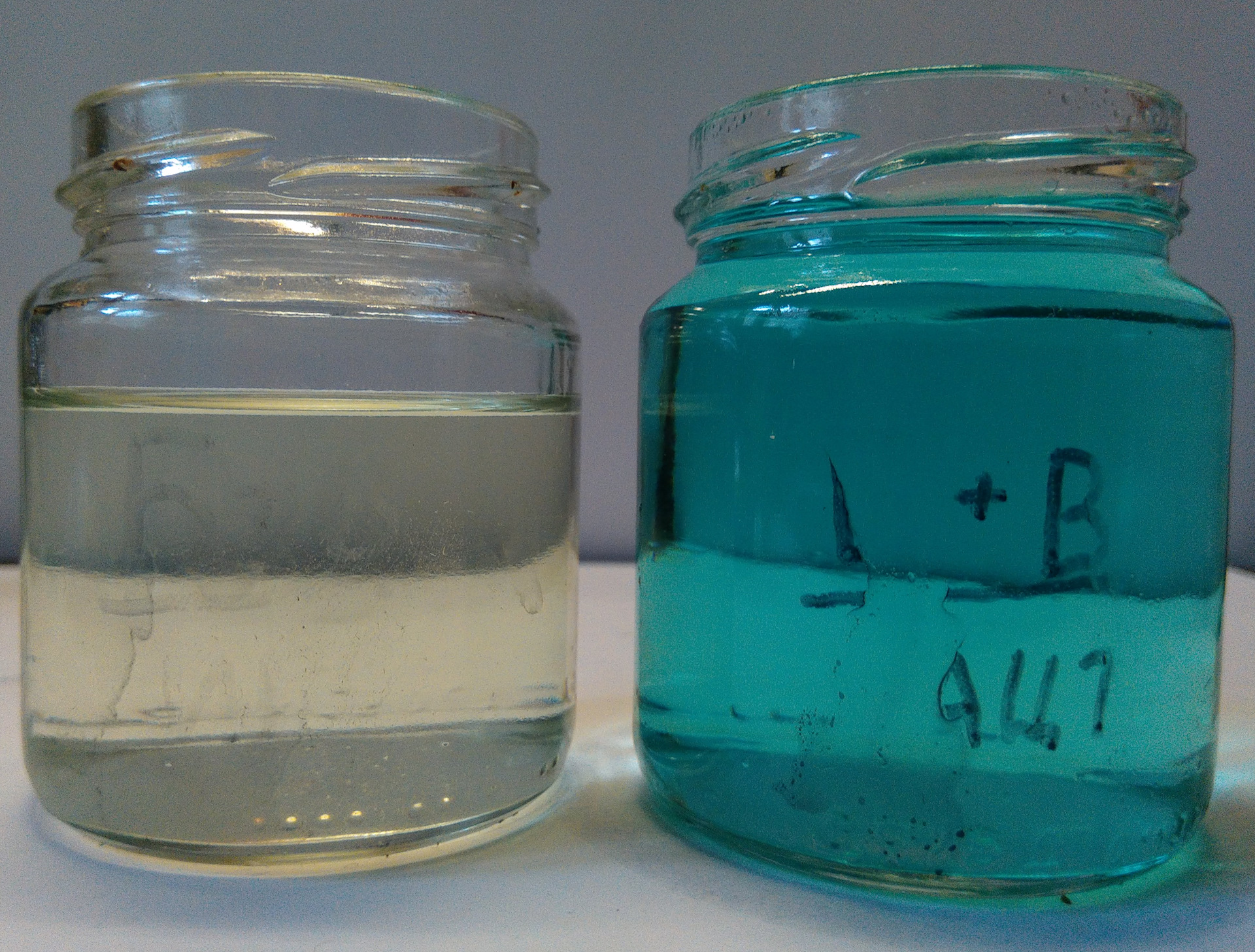

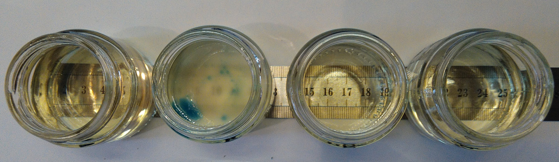

Есть неудобство в том, что все жидкости прозрачны и бесцветны, кроме бензина, у которого желтоватый оттенок. Для лучшей наглядности можно воспользоваться, например, хорошо всем знакомой с детства зеленкой, точнее — бриллиантового зеленого 1% раствором спиртовым.

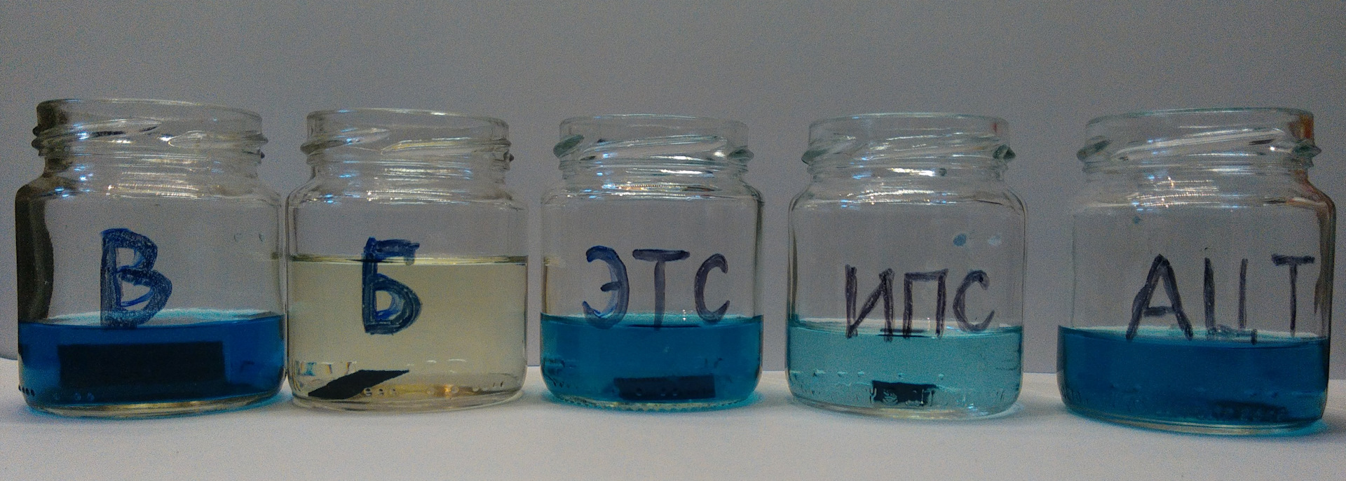

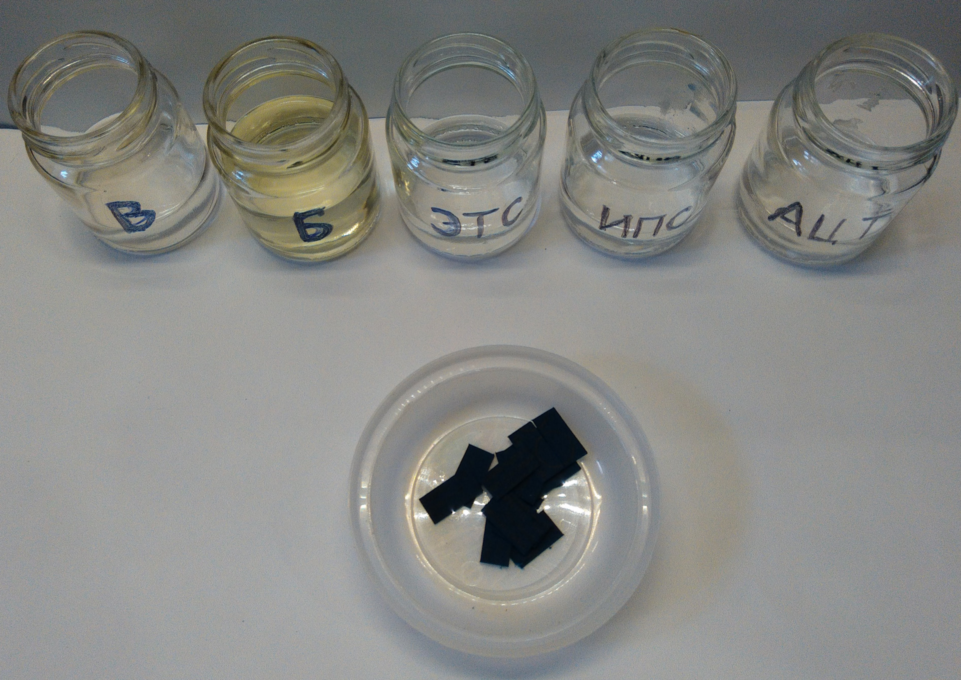

Но поскольку спирт является одним из тестируемых компонентов, просто добавить раствор аптечной зеленки было бы некорректно. Поэтому окрашивание проводится сухим бриллиантовым зеленым на фрагментах фильтровальной бумаги.
К тому же надо понять: бриллиантовый зеленый — анилиновый краситель, органическое вещество — вдруг он растворится в бензине?

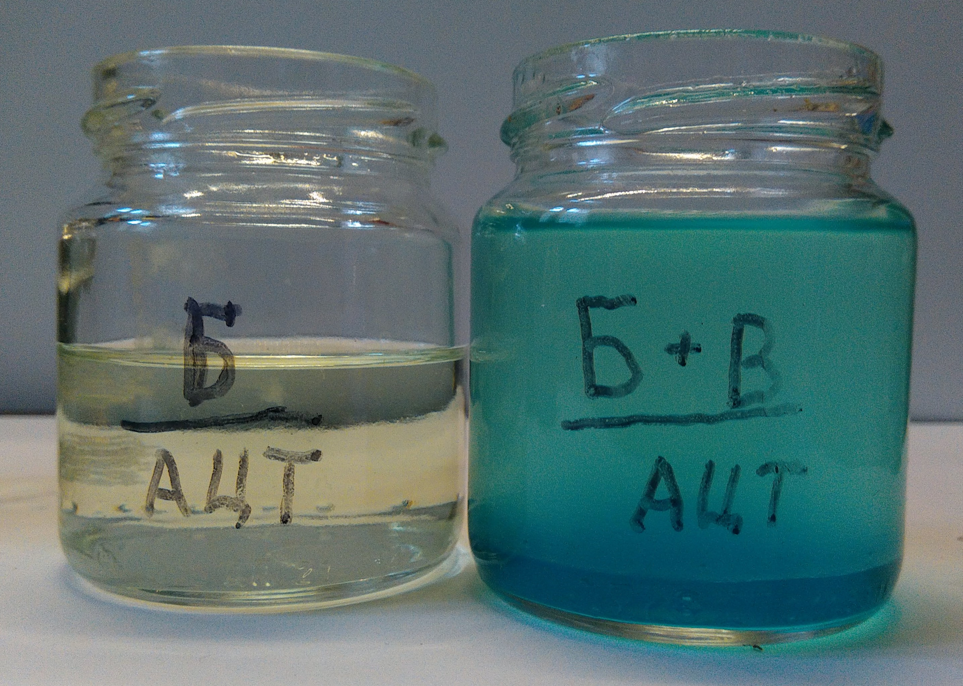

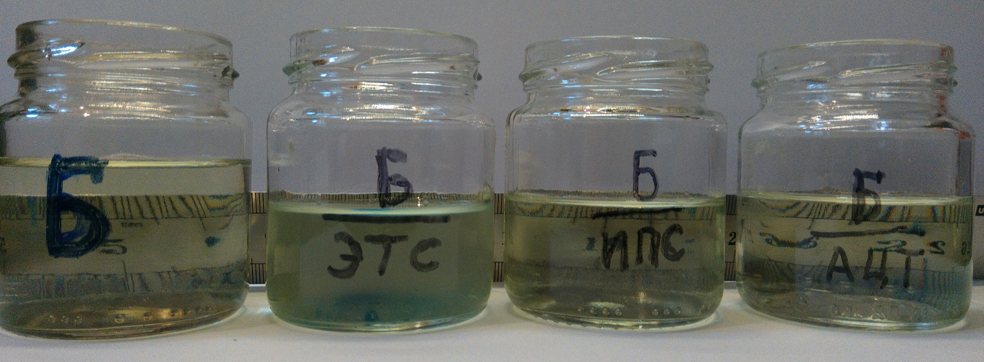

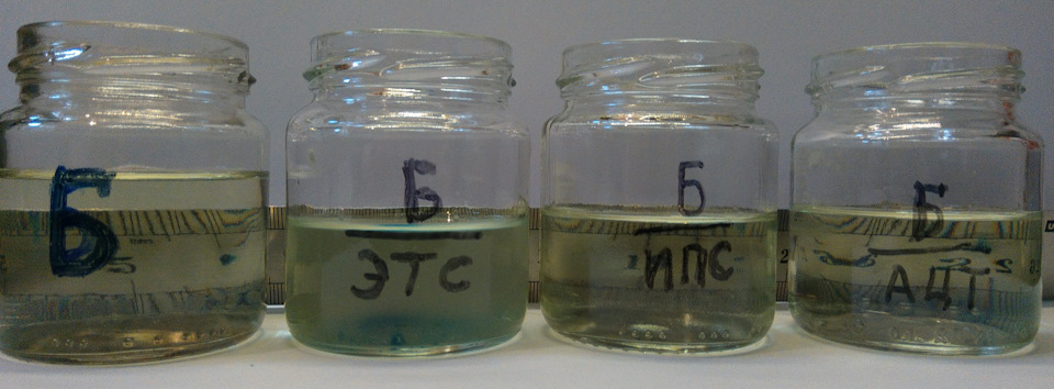

Следующий вопрос — насколько хорошо спирты и ацетон смешиваются с бензином? К 50 мл бензина добавлено по 2 мл спиртов и ацетона, жидкости интенсивно перемешаны.
Таким образом, этиловый спирт оказался непригоден для решения поставленной задачи.

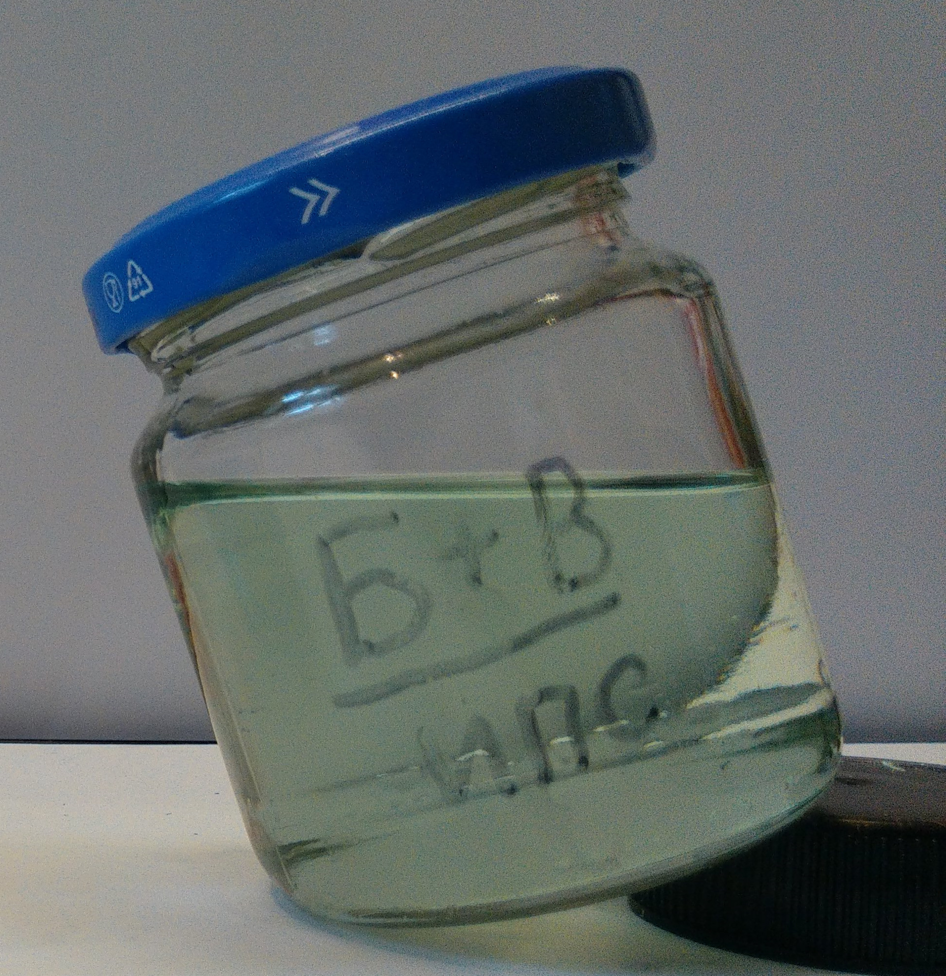

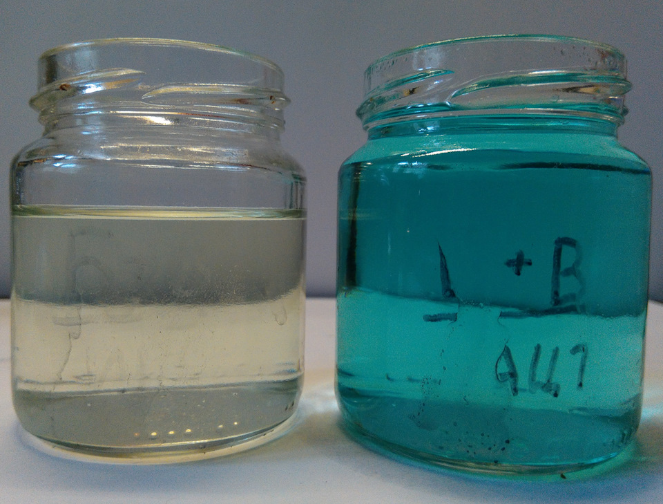

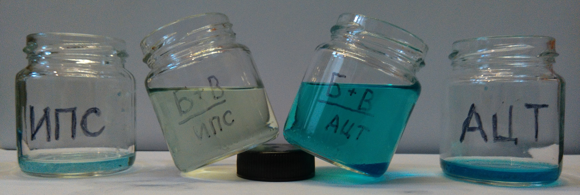

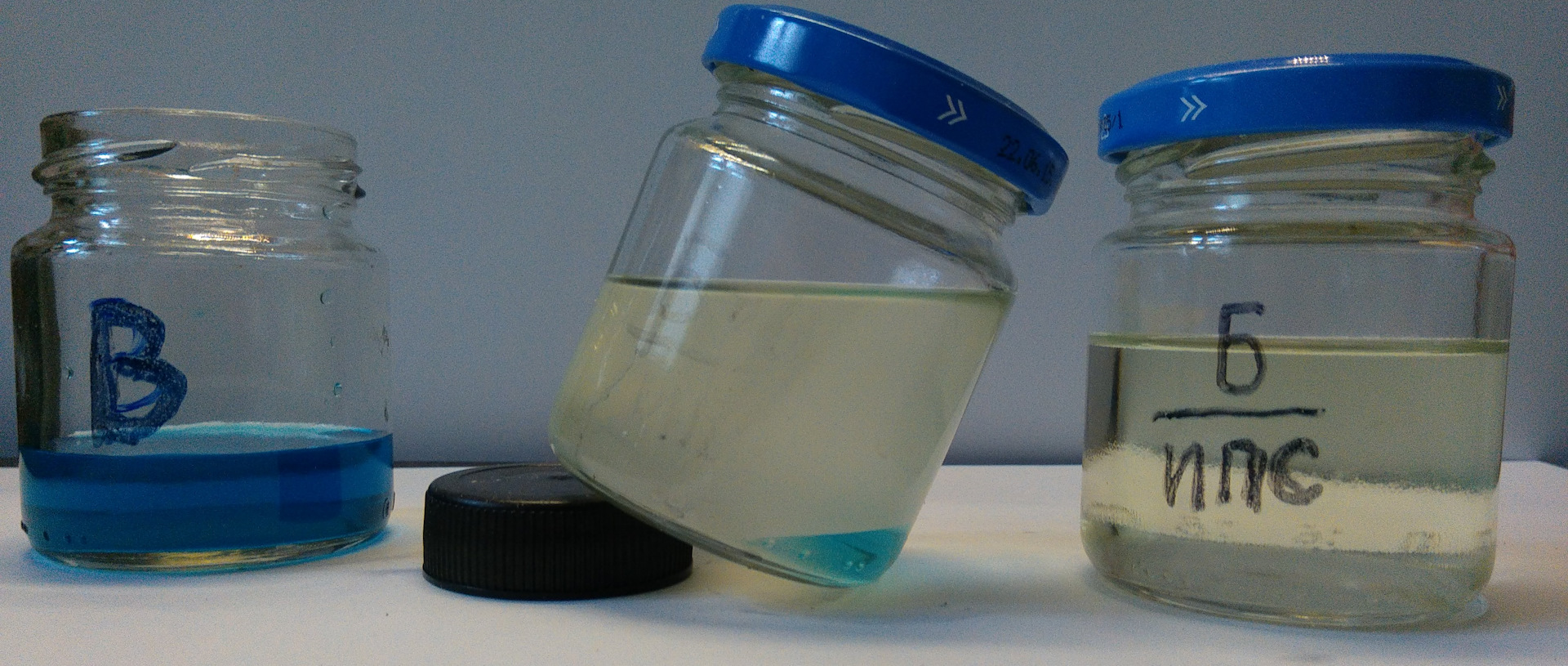

После добавления 2 мл ИПС и АЦТ заметно, что в баночке с ИПС капля окрашенной жидкости уменьшилась, а в баночке с АЦТ капля осталась без изменений. Может, все дело в соотношении растворителя и воды?

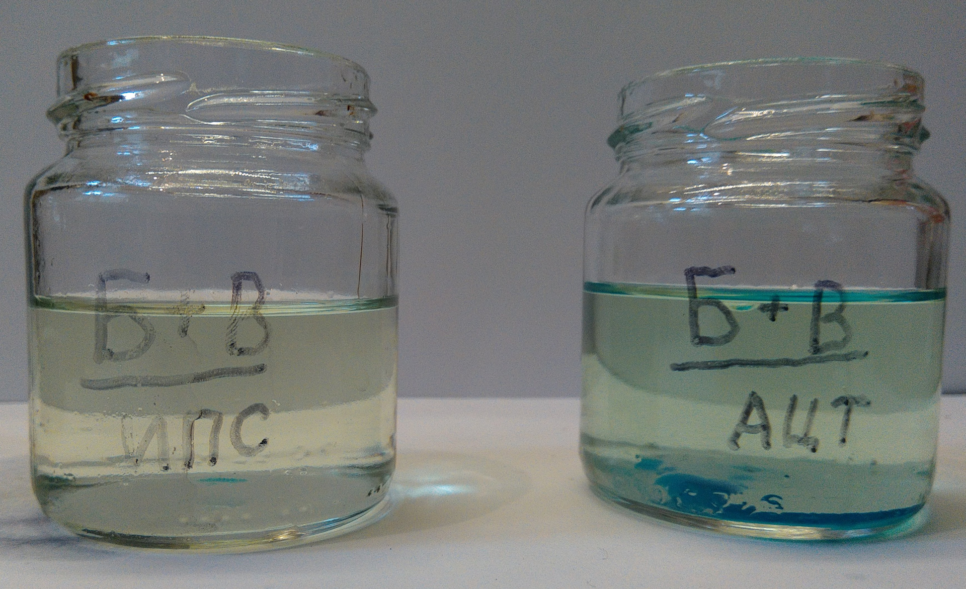

При 10 кратном превышении объема ИПС капли капли воды полностью смешиваются с бензином. В смеси с ацетоном отмечается расслаивание.
Увеличение присутствия ацетона в смеси также должно бы улучшить ее стабильность.
И последнее. Смеси остаются стабильными при охлаждении до -15 и нагревании до +50 градусов.

1. изопропиловый спирт и ацетон смешиваются с бензином, образуя однородные смеси, в соотношениях до 1:2,5.
2. изопропиловый спирт и ацетон способны образовать стабильную смесь с водой и бензином при соотношении спирт:вода=10:1 и ацетон:вода=20:1
3. этиловый спирт в концентрации 95 об.% не образует стабильной смеси с бензином.
Можно утверждать, что изопропанол и ацетон могут успешно применяться для удаления воды, собравшейся в бензобаке. Что использовать — наверное, дело вкуса и доступности реагентов.
