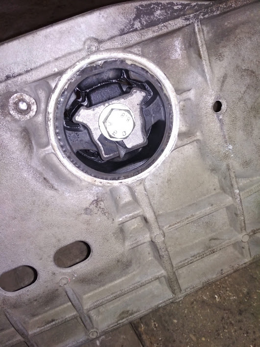

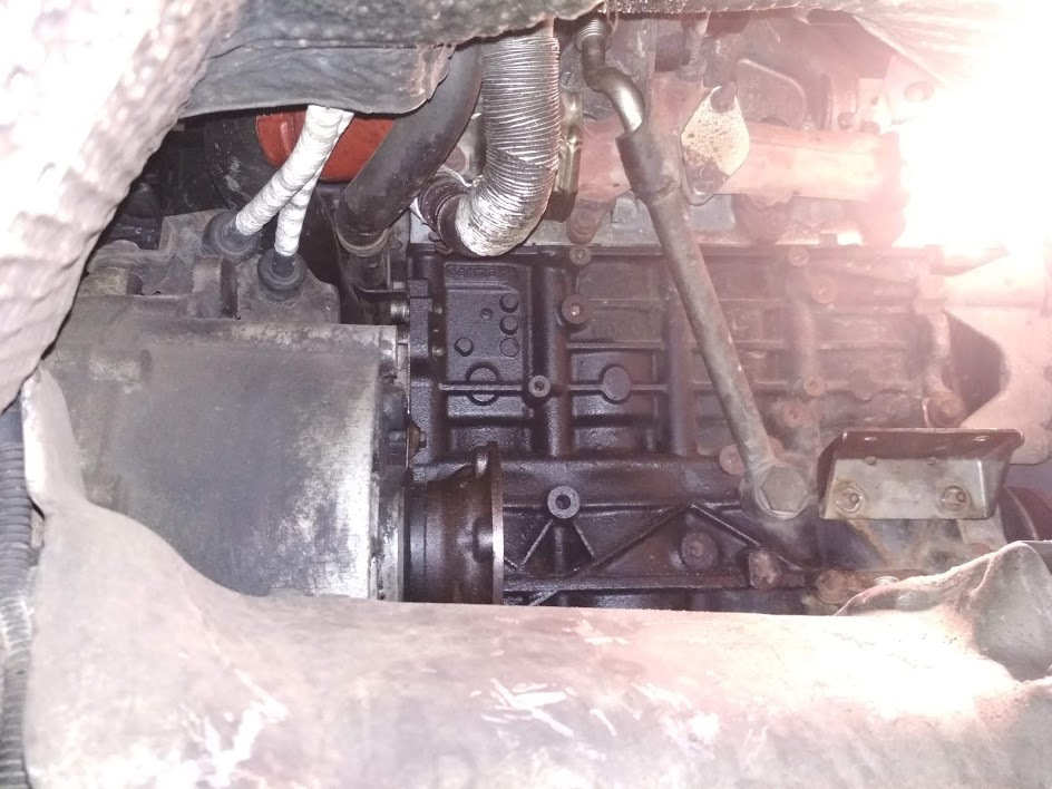

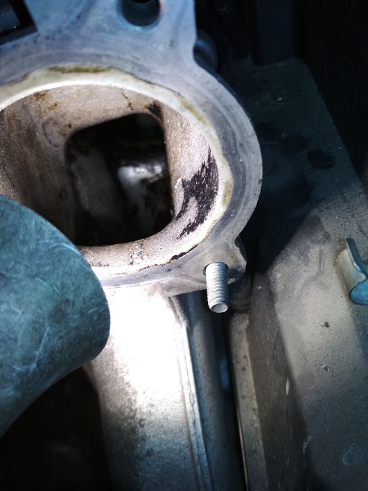

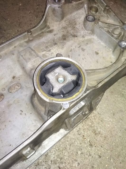

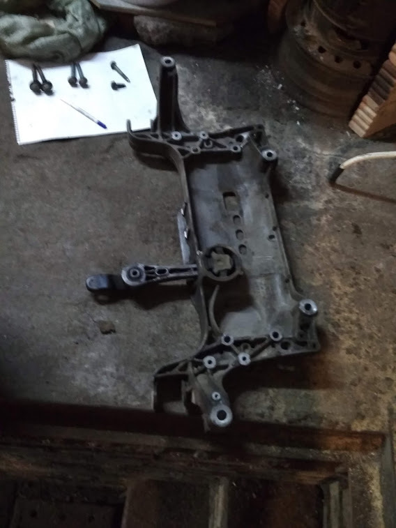

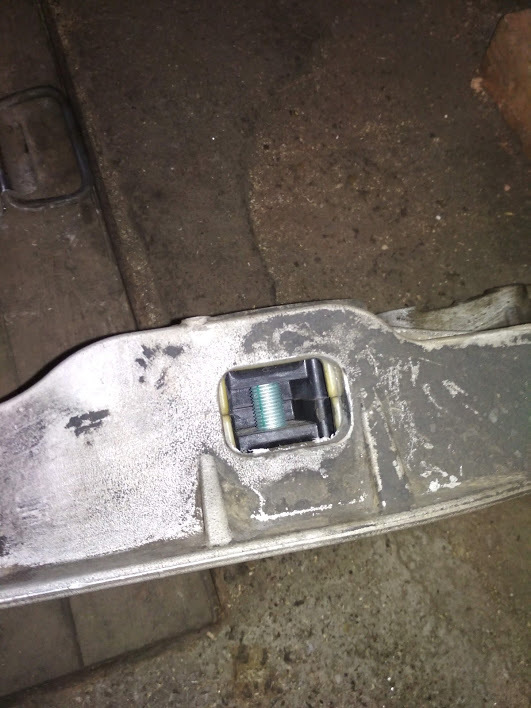

Ну в общем тут все понятно. -). Учим мат. часть и погнали. Нужно снять подрамник, полуось и сажевик. И самое главное нужна спец оправка для установки с/б., я ее нашел у соседа по гаражу.

И сложно ли это(много ли времени уйдёт)

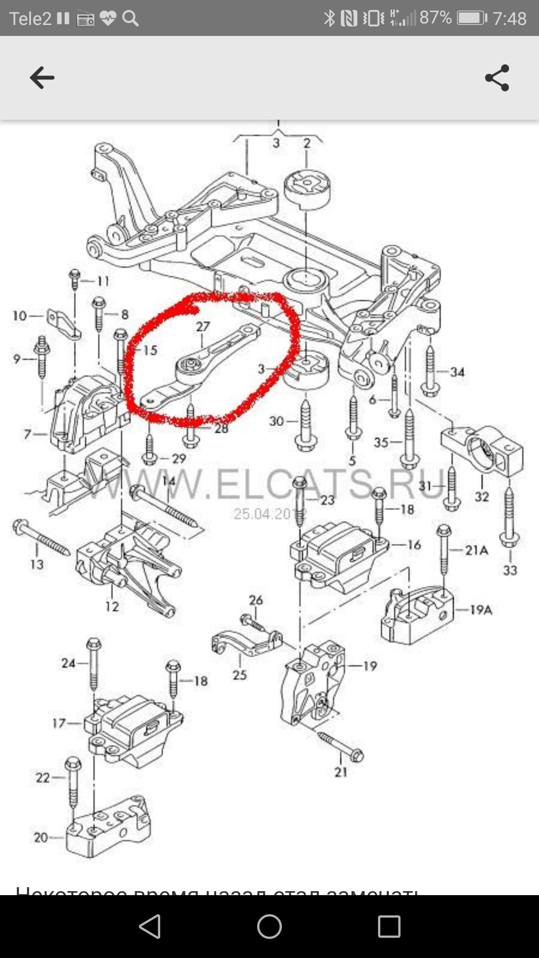

Привет. Если дело в этой косточке, то там три болта открутить, нечего скидвать не нужно. Главное чтобы болт #30 открутился. Внимательно осмотри с/б #3, до #2 не доберешься осмотреть, походу из занего стук. Это с/б устает и становится мягким, вот и стук при трогании и торможении. Когда перепресовал то в сравнении, новый будет по жёстче.
Привет, подскажи мне надо менять заднюю подушку(стержень от подрамника торчит), при троганье стучит гад. Надо ли скидывать подрамника для его замены?

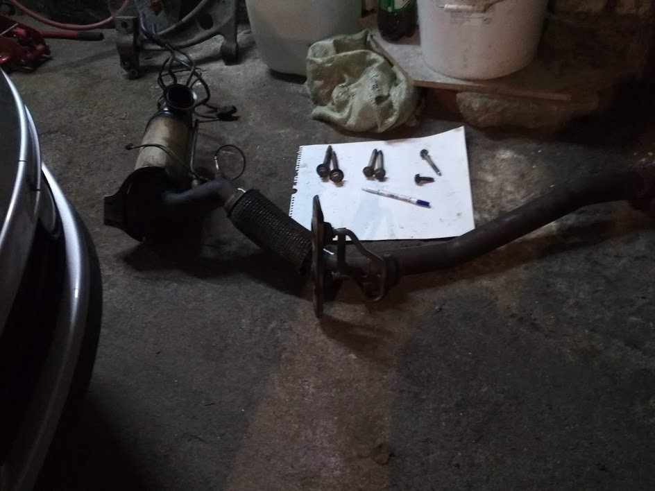

Привет 👋

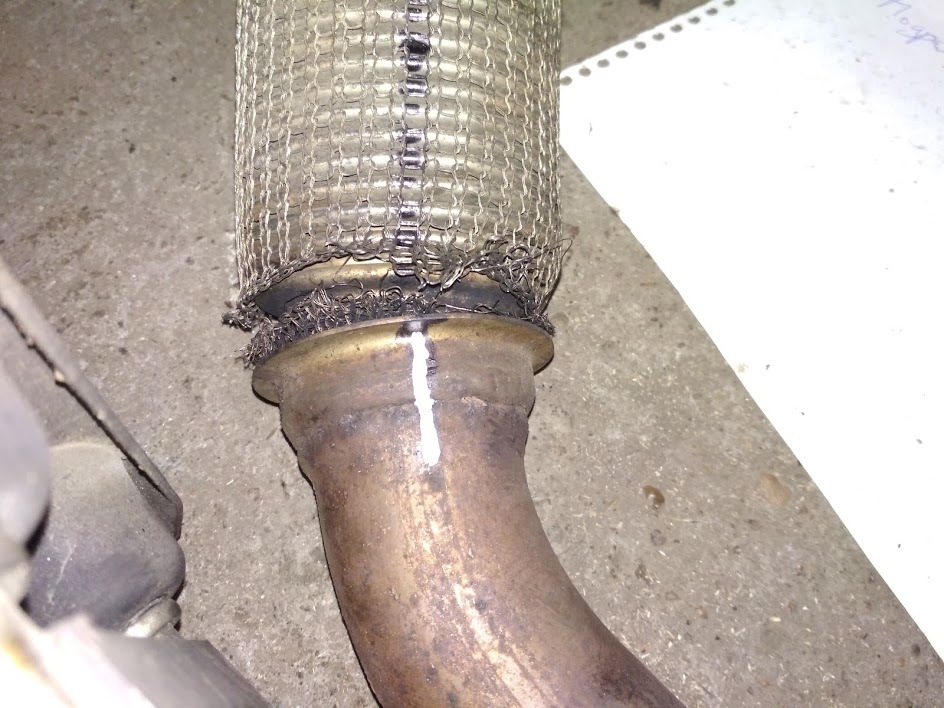

А по глушителю есть нюансы тоже гофру поменять нужно и если есть размер самой гофры.
Привет. Там сама труба 55, но где сварка идет развольцовка 60, по этому я аккуратно резал перед сварным швом, а потом проходился зачистным кругом, для того чтобы убрать шов и сохранить 60диаметр. Гофру брал 60х200. Из канкретных нюансов… 60х200 вродебы встала хорошо, но по кранштейну который крепится к торцу подрамника, там я не попал, пришлось греть и по другому выгибать. Думаю если брать гофру 60х250 то все встанет без нюансов. Это с учем что потеряешь гдето по 1см на вырезке, а по зоводу там 60х200+немного надеть на трубу… Да в идеале туда просится 60х250… И да брал трех слойную.
Спец оправка — тиски?
Нет. Там специальная коническая оправка.
