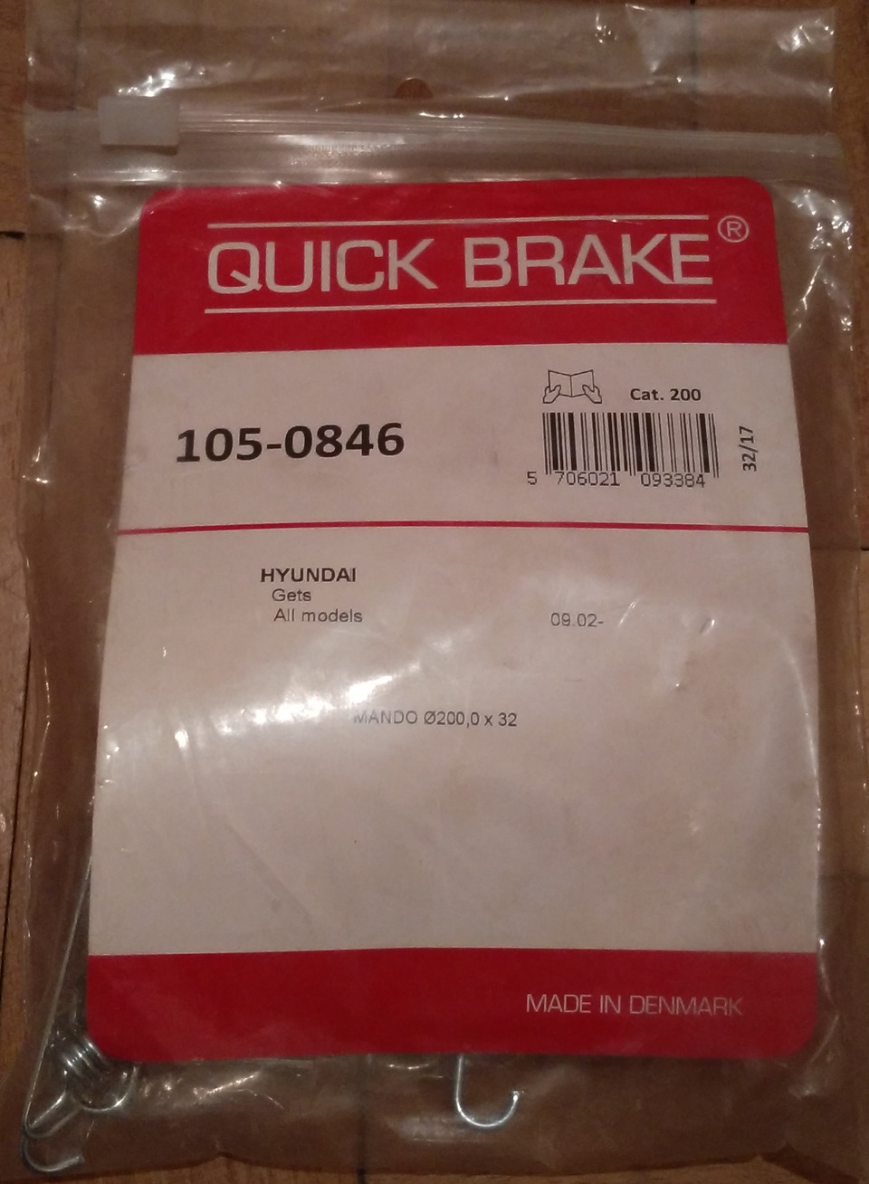

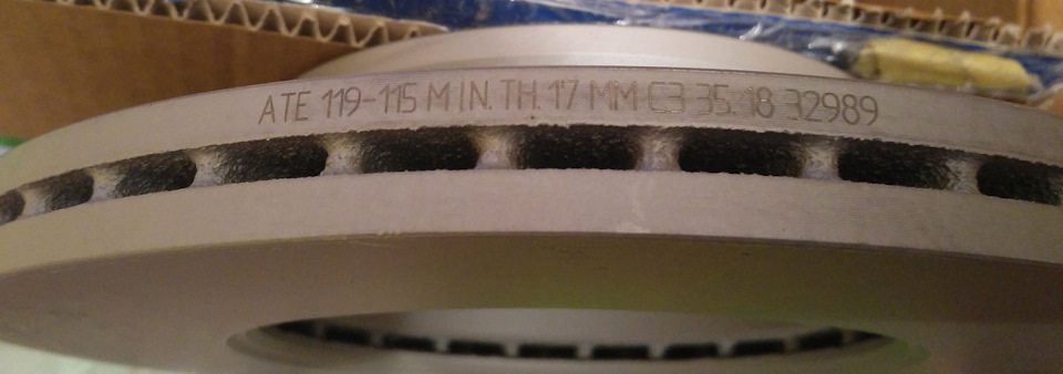

С момента покупки, за три года, в самом начале, поменял только передние тормозные колодки. Решено заменить все колодки и передние тормозные диски (барабаны не меняю, т.к. считаю что они практически вечными). Дополнительно нужно перебрать передние суппорта и заменить пружинки в задних барабанах.
Ниже коды купленных запчастей:
Задние тормозные колодки Sangsin brake SA132 (фото из интернета):
Передние тормозные колодки Sangsin brake SP1047:

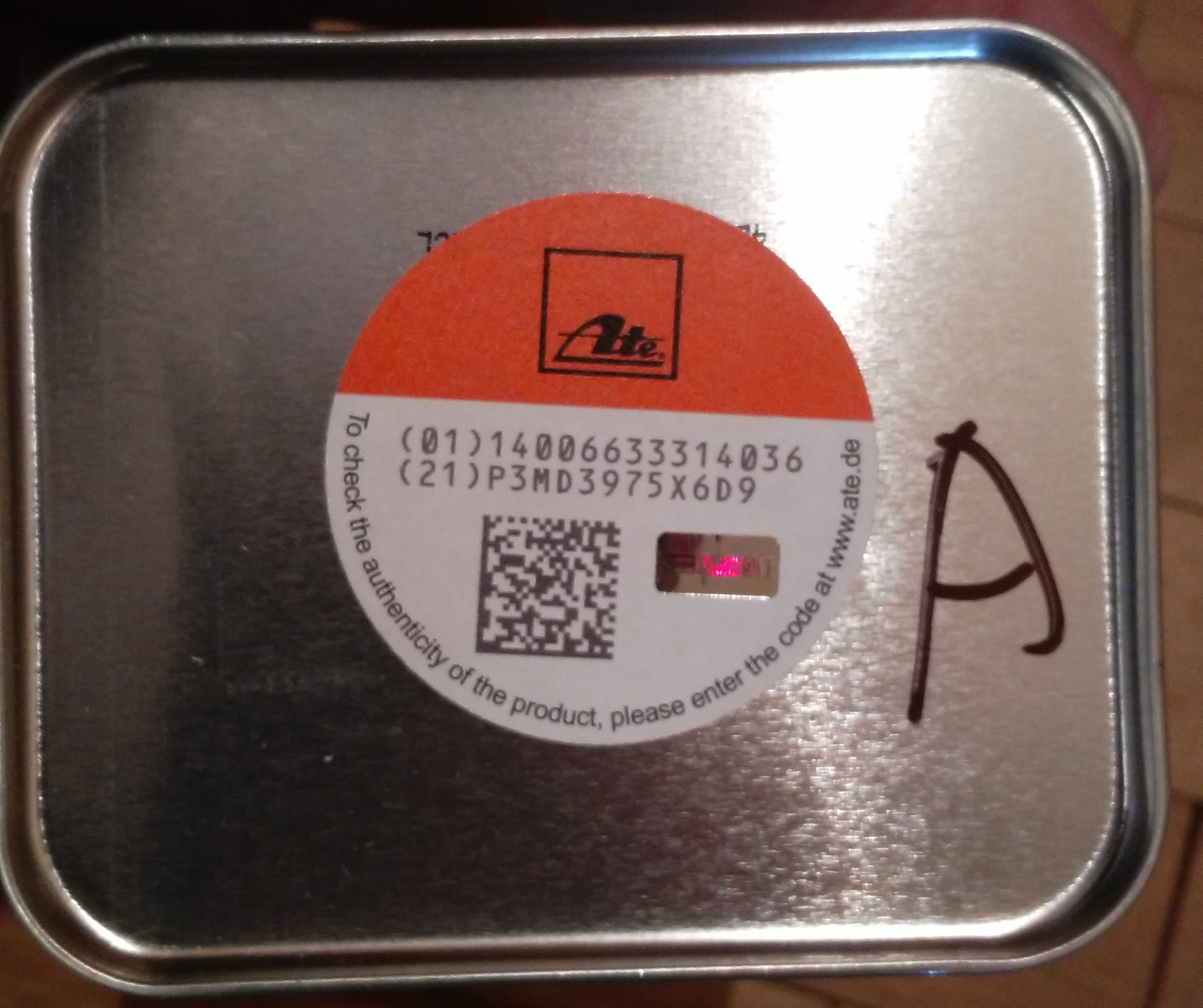

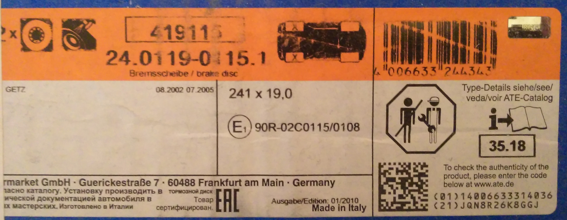

Тормозные диски ATE 240119-01151:

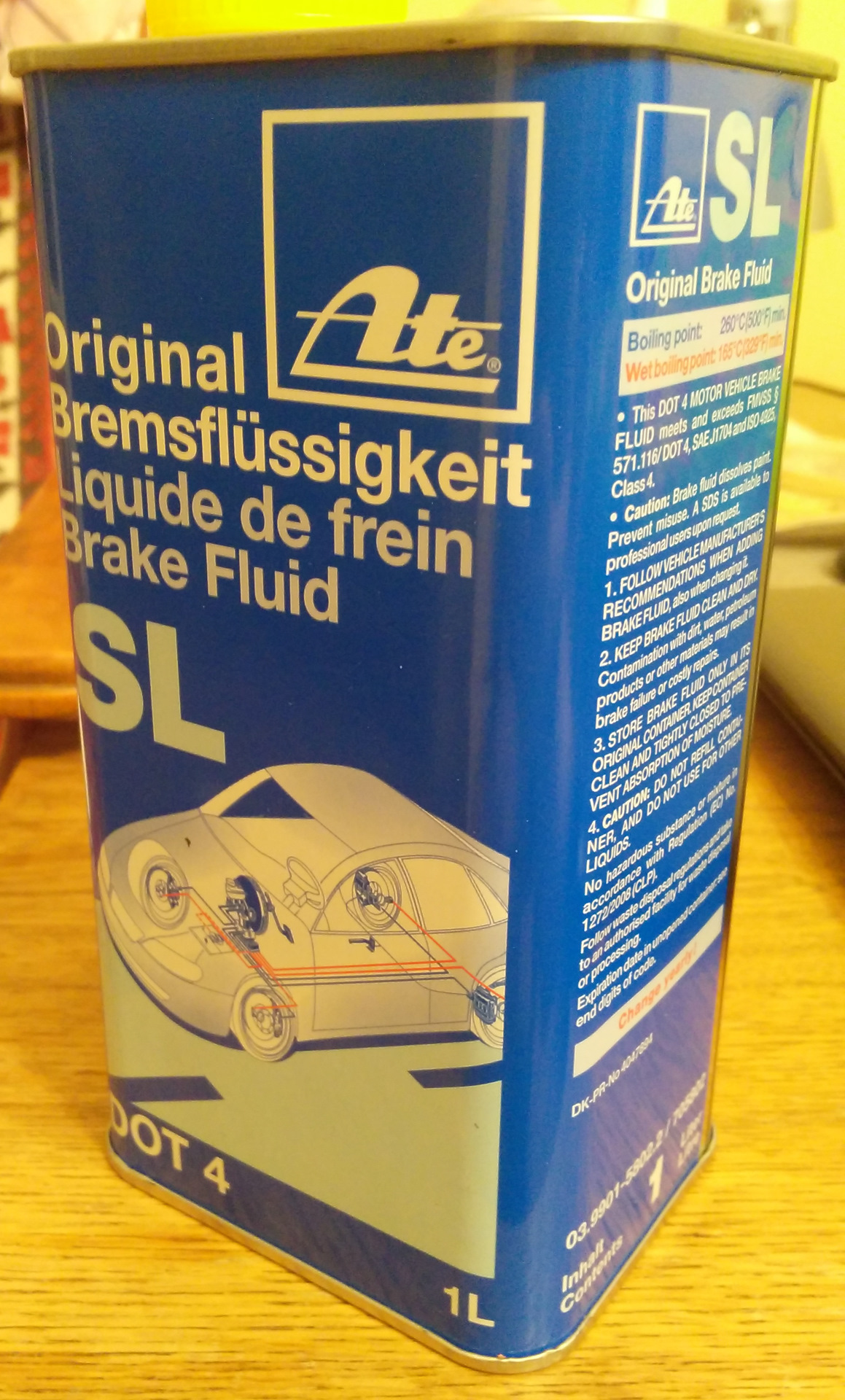

Тормозная жидкость Ate 03.9901-5802.2:
Пружинки все и солдатики OJD (QUICK BRAKE) 1050846:

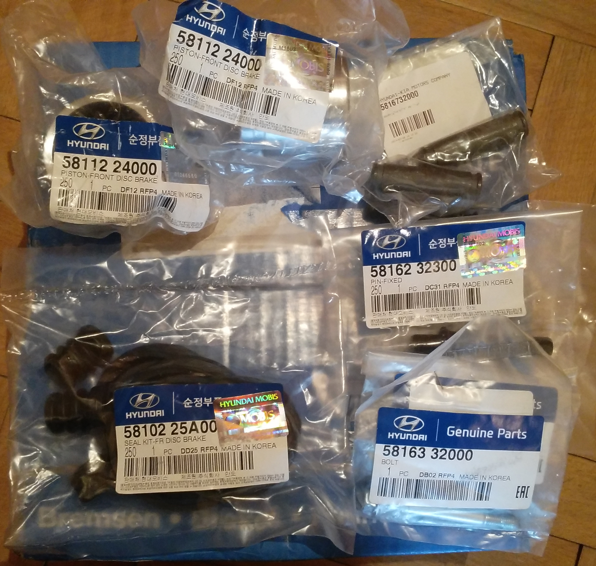

Общим фото коды и количество:
Поршень тормозного суппорта 58112-24000 2 шт.
Втулка направляющей переднего тормозного суппорта нижняя 58167-32000 2 шт.
Втулка направляющая переднего тормозного суппорта верхняя 58162-32300 2 шт.
Ремкомплект сальников уплотнительных суппорта тормозного переднего 58102-25A00 1шт. (на оба суппорта)
Болт суппорта переднего 58163-32000 2 шт.

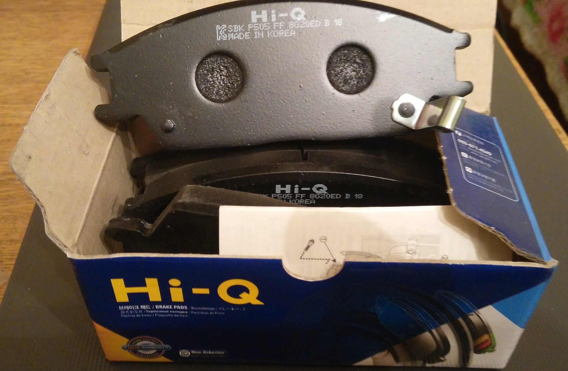

Взять диски и тормозуху ате, а колодки дешманские галимые hi-q, которые не тормозят…
Взял бы и колодки ате или галфер, тогда бы не мог нарадоваться тормозам
ATE диски стоят +/- как и Brembo. Тормозная жидкость стоит 6,5 долларов за 1 литр. Не было цели ставить все топ, просто обновить. Стояли до этого колодки hi-q, в принципе все устраивало. Машинка тормозила. ATE колодки раза в три дороже, не вижу смысла переплачивать. ИМХО
Поверь, оно того стоит, и это не переплата за бренд, а покупка достойного с отличными характеристиками

У ате еще в комплекте могут лежать пластины направляющие для колодок.
