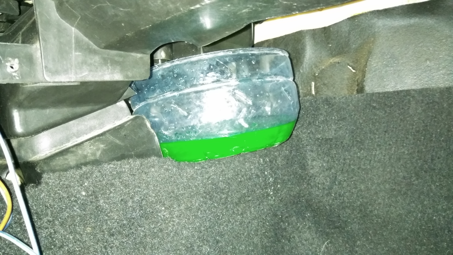

VALEO арт.812030 Теплообменник, отопление салона 45$. Качество понравилось в машине стало намного теплее + проклейка заслонок дала результат + 5$, арт.1950032214014 GT OIL — Антифриз готовый к прим зеленый GT PolarCool G11 (5л) + 10$
Делал себе так же, на радиаторе не экономил. На здоровье нельзя экономить До этого стоял какой то Китай без опознавательных знаков, посмотрел его на просвет а он светится как решето) В -25 ездил в футболке. Valeo рулит
Да есть еще соответствие качество цена).Согласен прям моя мысль еще салонные фильтр поставил помыл печку кайф ни пылинки ни соринки).Тоже стоял китай NONAME от прежднего хозяина потек так что прокладку флянца на печку к блоку прорвало решил не экономить проверить качество тем более на драйве писали про этой радиатор ребята, но у них бензин. Согласен уже есть опыт только Valeo)+1
