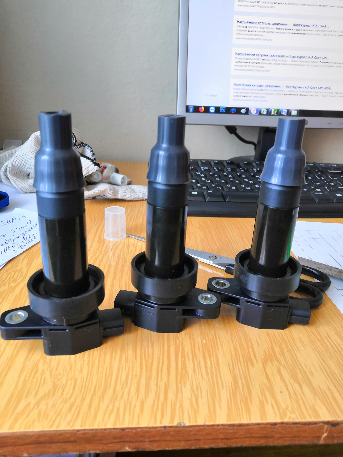

У меня конечно были смуты по поводу замены трех катушек. Где-то в глубине души я думал что их все же можно отремонтировать, и мои думки были не напрасны. Со временем наконечники на катушках трескаются, в следствии чего искра пробивает через треснувшую резинку. Снял катушки, сжал резинки и увидел…сами видите что

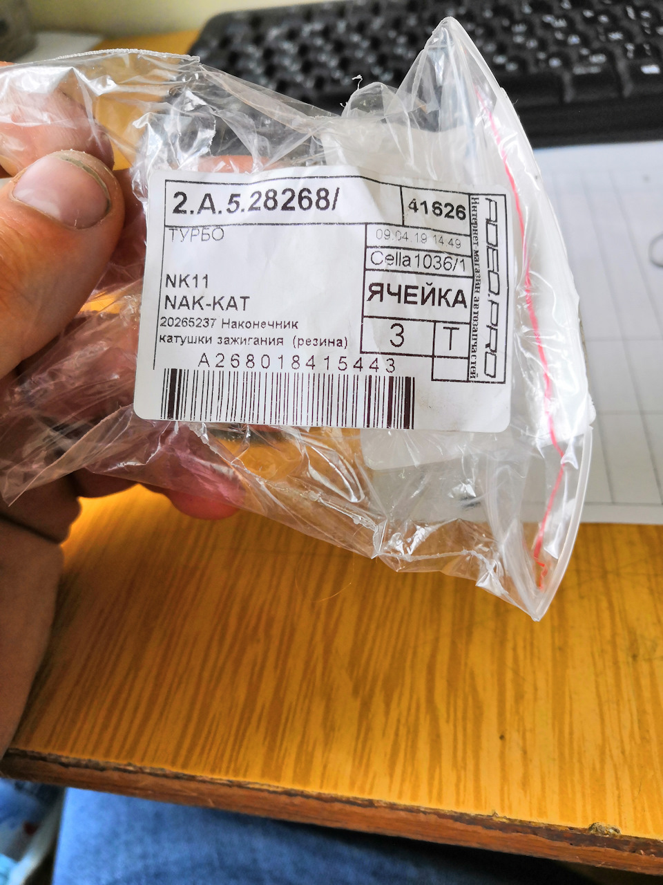

Симптомы ясны. Почитав драйв я понял что как вариант можно попробовать поменять наконечники катушки на NK11 (NAK KAT).
Т.к. одну катушку я уже поменял, оставалось ещё 3. Заказал 3 шт. наконечников (170 руб. шт.) ну и естественно поменял. Процесс прост сложного ничего нет. Единственное что кто-то при смене наконечников обрабатывает поверхность диэлектриком, но я этого делать не стал. Старые наконечники были скорее всего на капле то ли клея, то ли герметика, но я не стал сажать ни на то ни на другое. Посмотрим что будет…
Наконечники NK чуть длиннее наших, поэтому пришлось их чутка резануть. Резанул я их конечно не ювелирно, но на суть не повлияет.

Как эту деталь на экзисте найти? Каталожный номер есть у них?
Nk11
