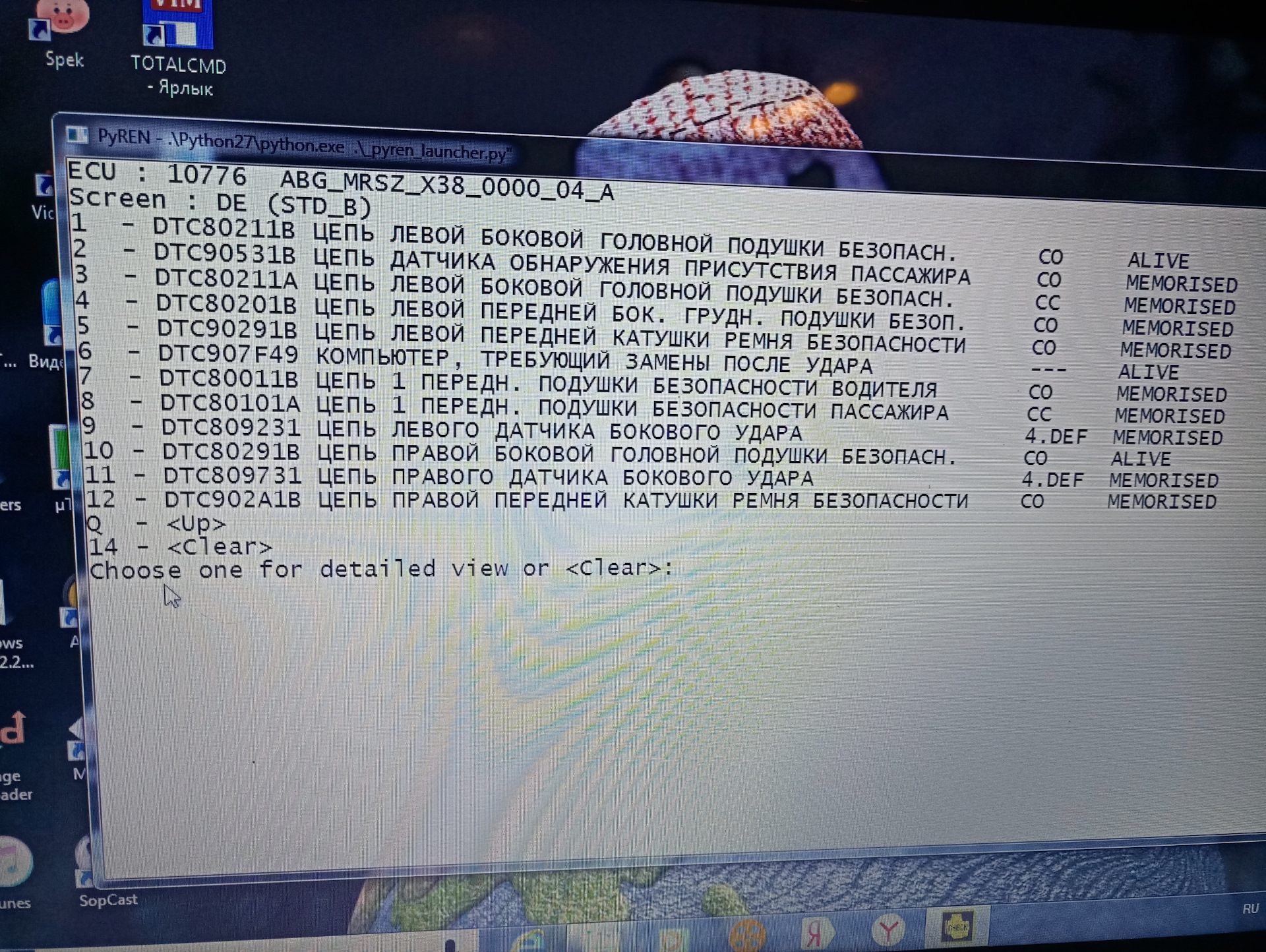

В пунктах меню сверху в DDt, есть меню относящееся к SRS, видел на ютубе как его помощью ошибки подушек убирали братья из Франции, ролик не Русский!
Только не ошибка подушек, а удаление следов, как я понимаю, их срабатывания. Простенько и со вкусом. Верхняя кнопка определяет факт срабатывания. Нижняя удаляет. Помимо этого нужно еще в ЦЭКБС лезть. Что усложняет процедуру. Я не понял, зачем туда лезть-то
Мне этот вопрос задавать не следует. У меня подушки не срабатывали. И потом. Я же говорю, что подобное нужно провести и в ЦЭКБС. А эта штука очень сурьезная. Случись, что — может и КЛИП понадобиться. Но… При стоимости восстановления работоспособности ЭБУ подушек в 6 000 руб., можно и попробовать. Хуже не будет.
Восстановление ЭБУ подушек и ЦЭКБС после аварии довольно простое на первый взгляд.
"Краш", о котором говорил, удаляется в несколько нажатий клавиш. Интересно, в чем здесь может быть риск? Не… тебе не расскажу. Хомут выйдет и должен буду тебе компенсировать приобретение нового Airbag ACU
И ЦЭКБС очищается. Видно для повторного использования. И иммобилайзер… И, до кучи — блок ESP. Возможностей много.

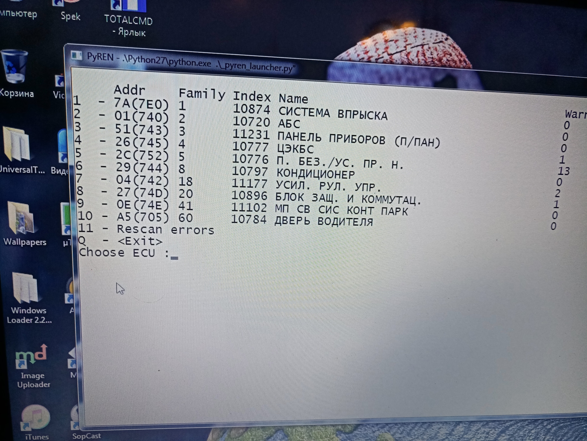

я удалил программу, заново её установил, и просканировал, пользовался ноутбуком. при удалении почистил реестр. блок у меня не новый, он с другой машины — не битой.
Ты же Пирен переустановил. Может поэтому? Что-то я не помню, есть ли ключ для отмены создания этого файла? Или он всегда создается при сканировании? Есть ключ, который отменяет обращение к этому файлу. Вроде так.
Говорим-то не об этом. У тебя же поначалу ЭБУ подушек вообще в перечне блоков не было. Это мне даже непонятно. Он ж должен быть сохраненным в перечне, что в файле.
Разные случаи. Никак не догонишь. Два варианта. — При подключении к машине производится сканирование (определение) ЭБУ. Перечень их сохраняется в файле, о котором говорили. — При подключении к машине ЭБУ считываются из файла, без сканирования. На то, что стоит на самом деле внимание не обращается.
Тебе — одно, ты — другое. Я же говорил тебе, что не все ЭБУ у тебя видны, указывал на это, спрашивал. Какая же здесь ТОЧНОСТЬ?
первый раз не все потому что не знал как! второй раз уже все блоки и все ошибки видны! теперь все ЭБУ видны! и ошибка в отсутствии компьютера — чисто механическая!
Ты — как всегда, пишешь, лишь бы что-то написать. Ну, что ты сию наваял?
Какая МЕХАНИЧЕСКАЯ ошибка у тебя была, в результате которой блок не считался из сохраненного файла? Или он первично в этот файл не попал? Как такое может быть при Физически-механическом наличии этого блока. Может только не распознаться. Это уже и не физика и не механика. Это отсутствие данных этого блока в ИБ.
Непонятно, как раз — тебе. Читай внимательно, что ли. коль возражения ваяешь. При первичном сканировании определяются блоки. которые есть в наличии и записываются в файл.
Потом либо проводится новое сканирование, как говоришь, либо блоки считываются из файла. Почему у тебя из файла некоторые блоки не считались? Их в нем не было? Почему они не попали туда при первичном сканировании?
Вот это я никак и не могу понять. Но, к великому сожалению, ты меня не понимаешь. Может у тебя файл был вообще от другой машины? Тот. который идет с пакетом установки. Тады: Ой! Так можно "нахомутать"…
Это — мысль! Так, может, так сразу и поступить? Чего мараться?

я этим пиреном читаю оба флюенса, все было отлично без непоняток по машинам.
С этим или — тем… Вот, почитай по ссылке. www.drive2.ru/l/483279067068498088/ Человек разбирается, однако на грабли умудрился наступить. Суть в чем? Команду для одного ЭБУ послал в другой. По идее должно быть ""Wrong Responce, а вышло не так. Хорошо, что у него рука на этом деле набита… Об этом я тебе и не только тебе, говорил. Говорил, что все это не совсем игрушки.

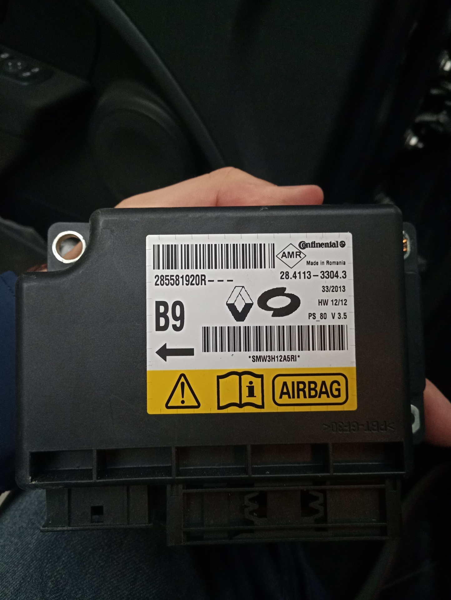

ну здесь просто включил и выключил, а у меня блок от другой машины, его нужно сконфигурировать под мою, нахрапом не вышло, завтра постовят прошитый родной блок и получим результат, какой? надеюсь заведется )
есть мой блок который я снял и поставил блок srs с чужой машины, моя машина его не признала, а как его активировать я не знаю, думал пиренем получится, советов дельных не получил, поэтому отвез родной блок электрику — тот должен сбросить краш, приехать поставить его на место и провести диагностику и завести машину.
Все равно ничего не понимаю. По эти блокам нет дополнительной информации о предварительном программировании, доу установки на машину. Зачем что-то придумывать, дергать какие-то Пиренеи? Написал бвы все, как было, только и всего.
?, блок прошьют родной поставят, должно само уйти, а так можно наверно новый блок к машине привязать как то.
Нижняя удаляет.
Да имено эти пункты меню!
Ну что получилось что то?

Так возьми со второго флюенс блок и воткни в первый)
на фига? я по такой логике купил блок на евроавто с разобранной машины, а программа пишет п6 компьютер требующий замены после удара
Ты думаешь в евроавто целые автомобили разбирают?)
перед покупкой уточнил — говорят только разбираем ) видать промахнулись )

Вот я второй раз и просканировал scan, и выявил ошибки которые не убираются программно, Теперь жду когда блок поменяют.
не было потому что я не правильно использовал пирен, по старым блокам, а когда про сканировал scan, то появились и подушки.
Занятное высказывание у тебя опять. Блок подушек безопасности ПРОШИТЬ под твою машину.

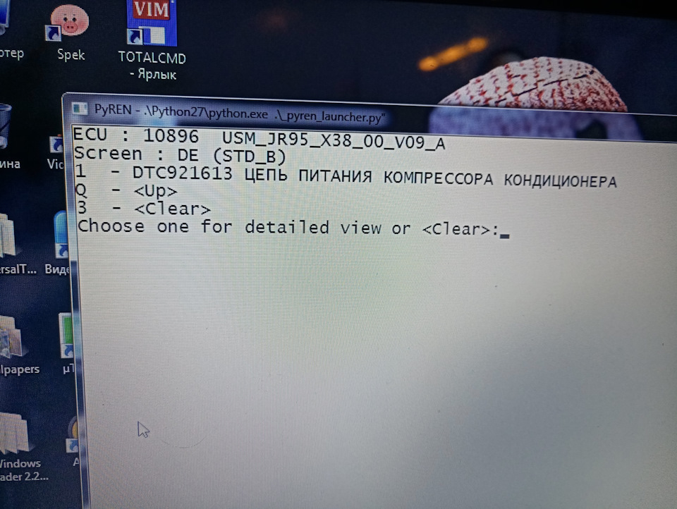

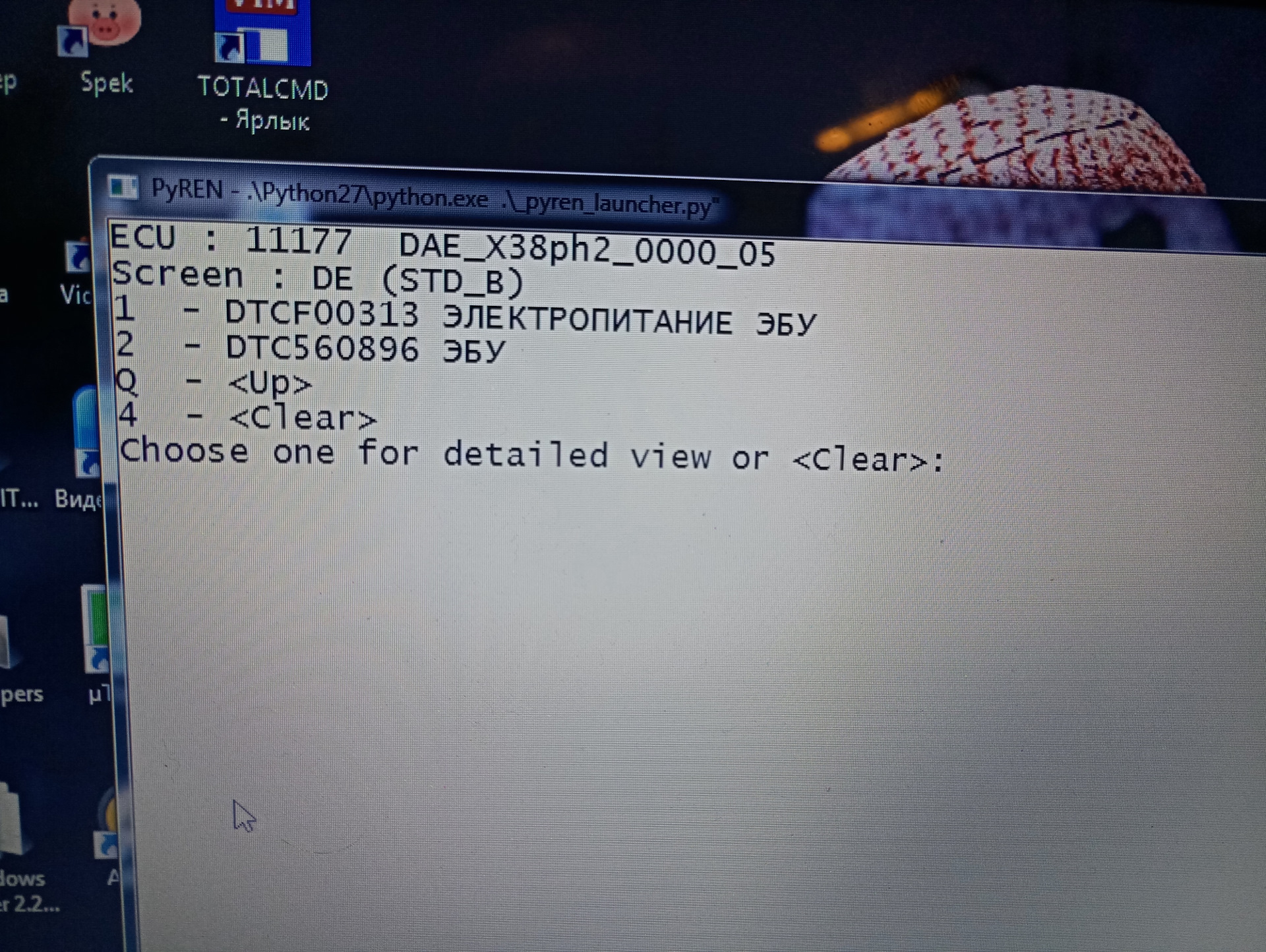

На втором снимке есть ошибки по подушкам.
А на третьем — где ошибка? В усилителе рулевого управления.
А на четвертом снимке?
Все — совершенно не в струю.

Родной, тот что на фото.
Снимки зачем поместил. которые ни в струю.
Блок который я поставил машиной не воспринимается, поэтому снятый блок отдам на прошивку.

эту машину сканировал как новую машину, ошибки видит, исправить я не знаю как.
Говоришь, лишь бы ответить.
У меня очень хорошая память.
Ты подключил Пирен, с данными, которые были получены на другой машине.
На этой у тебя и блоки выбрались не все, что есть в наличии.
