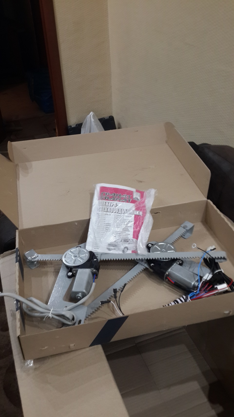

Сегодня хотелось поделится с вами своей радостью) на конец то решился разорился и поставил на семёна эл.подъёмники фирмы гранат.
После не продолжительных хождений по сайтам где продают такие штучки дрючки наткнулся на сайт "стеклоподъём точка ру" так как с тем что подъёмники будут реечными я определился сразу осзнакомился с тем что написали изготовители в описании этих чудо штуковин)
Реечные электрические стеклоподъёмники "ГРАНАТ" предназначены для установки в передние двери автомобилей ВАЗ-2104, -2105, -2107.

описание более чем устроило и наличие гарантии стало одним из плюсов в пользу данного комплекта)
но не хотелось как у многих как у всех и я решил что буду ставить подъёмники на все 4 стекла и плюс блок управления чтобы при постановке на охрану доводчик закрывал все стёкла которые остались открытыми …

Установил ЭСП на семерку, без реле. вниз опускаются хорошо, вверх не тянут вообще. подумал может из-за регулировок и тд, нет. отцепил провода которые идут эсп и кинул два провода напрямую к акб. все идеально работает. обратно подключил клемму, кинул свои подключенные провода к акб — все также идеально. попробовал от кнопок — снова не тянет. из-за чего может быть такая ситуация? провода медные сечением 0.25. может ли быть из-за того, что подсветку кнопок не включал или от того что, от кнопок идут такие же провода и попробовать пустить более толстые?

Авто подскажи пожалуйста какой высоты дырку под провода в двери можно сделать. Дело в том что в инструкции написано 45-50мм, но у меня уже просверлены на высоте 85 ммм. Будет ли механизм задевать провода или можно так оставить ?

Каков принцип работы этих подъемников, моторчик двигается вместо со стеклом?
канечтно)
И не цепляет ничего? Мне просто вот двери привозили, а в них такая же зубчатая планка, сразу задумался как оно должно работать.
Всё работает как надо)

кнопки поставил туда что бы пассажиры руки не чесали))) ну а если серьёзно то там и места много и блок управления там стоит да и при такой установке проводов на много меньше)
