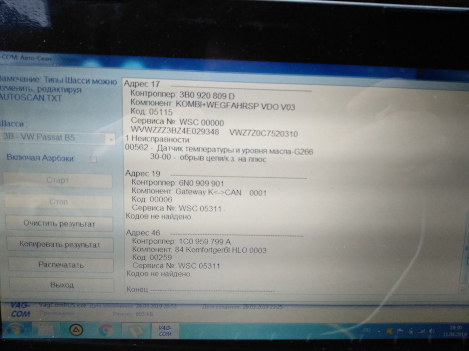

Помогите разобрать диагностику((( Приехал домой и сделал диагностику ваг-комом для того что б вы могли посмотреть и возможно помочь в вопросе о расходе, если конечно есть проблемы…
а в 4 группе 2-е окно? там в нолях все. а не 1.5 -2 градуса должно быть? а то у меня в шкоде тоже самое — в нолях. где-то смотрел что должно быть 1.5 2 гр.
Сделай опрос ошибок двигателя.Нафиг все твои климата, приборка.Не ломай нам мозг.Угол, подачу в студию.По коррекции форсунок в 13й группе видно что они живые.
ну 2я чуть моросит, а может резинки поменять надо
А у первой минус проскакивает будто воздушит тоже резинки.
Нет. Смотреть надо, где бип больше. С той и начинать. А по 13 в сумме 0 должен быть, вот 1 в плюсе, а остальнфе минусят ее
У меня по 13 в сумме -0.04 в сумме(смотрел старые фото и два года назад тоже было 0.04-0.06 минус

Ты ж и так все увидел…
